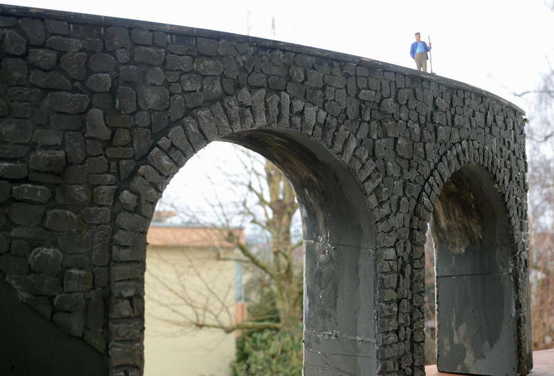

Hallo Tobias,
lese bei dir hier immer gerne mit, die Streckenverlängerung wird auch nötig sein, da Heidi wohl bald Verstärkung bekommt.

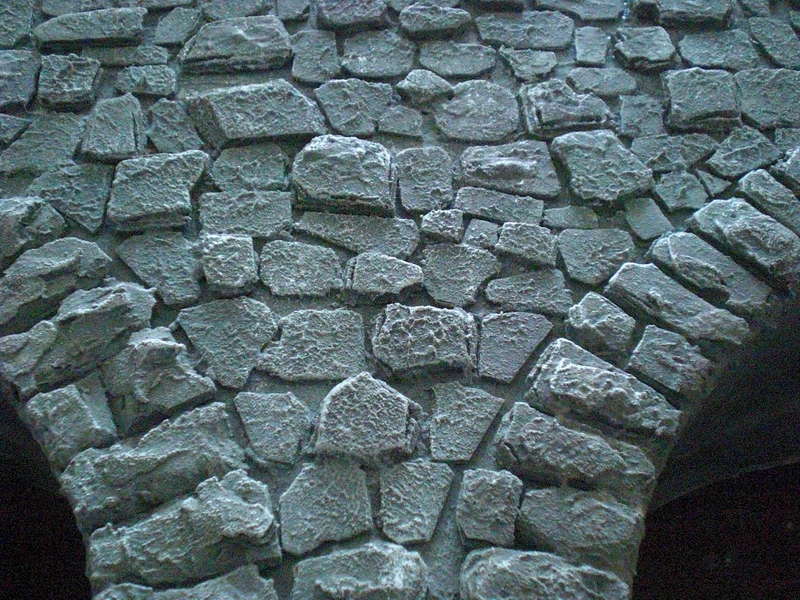

Das Viadukt sieht schon sehr gut aus, wie machst du die Steinstruktur? Bei meiner kleinen HOm-RhB mache ich das immer aus Füllspachtel. Entweder nach dem Auftragen die Struktur einritzen, oder aber Mauerabgüsse aus einer Form entsprechend zusägen und mit dem gleichen flüssigen Material "aufkleben".

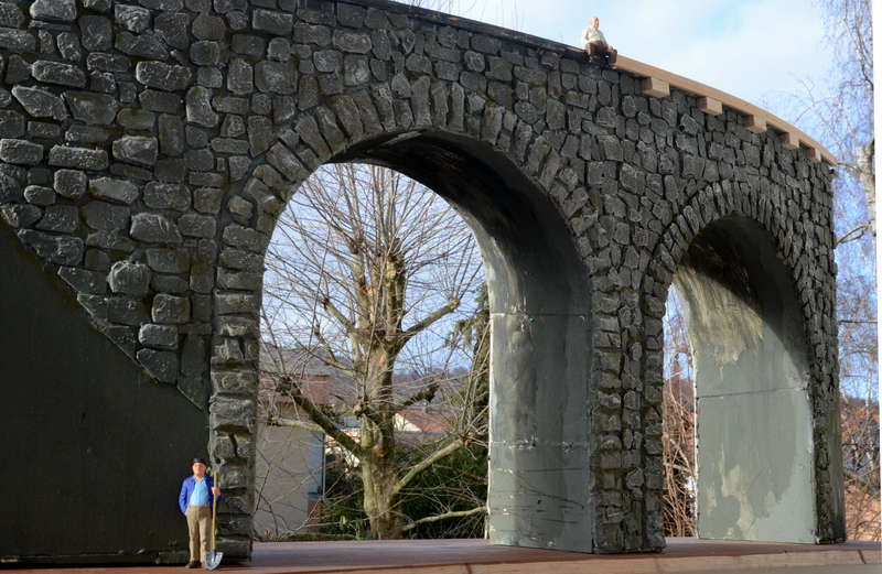

Hallo Reiner,
ich habe, wie schon gesagt, Plättchen zugeschnitten.Da nehm ich
Parkettdämmunterlage.Nachher verspachtelt. Hier die erste Seite
des Viadukts.

Hallo Tobias
Nach der fast Fertigstellung meiner Lok, dem EDHT und einer kleineren Veranstaltung, bin ich zunächst mal etwas platt und brauch mal nee Pause.
Wenn ich aber schon wieder die Bilder deines Viadukts sehe, frage ich mich bis zu welcher Veranstaltung du damit fertig sein möchtest? :x
Es können ja nur noch wenige Tage bis zu Fertigstellung sein, bei dem Tempo welches du vorlegst. :respekt: :respekt:

Hallo Tobias
Ich wusste gar nicht, dass Parkettdämmunterlage so vielseitig sein kann.:lupe:

Hallo Tobias,
das geht ja richtig fix :shock: .
Klasse Methode, muss ich evtl. mal im Kleinem auch ausprobieren.
Schaut auf jeden Fall super aus...

Beitrag von giovanni »
Ja Roland mir geht's genau gleich. Ein entfernteres Ziel kenne ich, aber ich freue mich wirklich dann dort fahren zu dürfen. Sollte es aber einmal Frühling werden möchte ich ein par Uebungseinheiten fahren. Wenn ich diese Superarbeit so sehe frage ich mich ernsthaft wenn der Kerl überhaupt schläft.

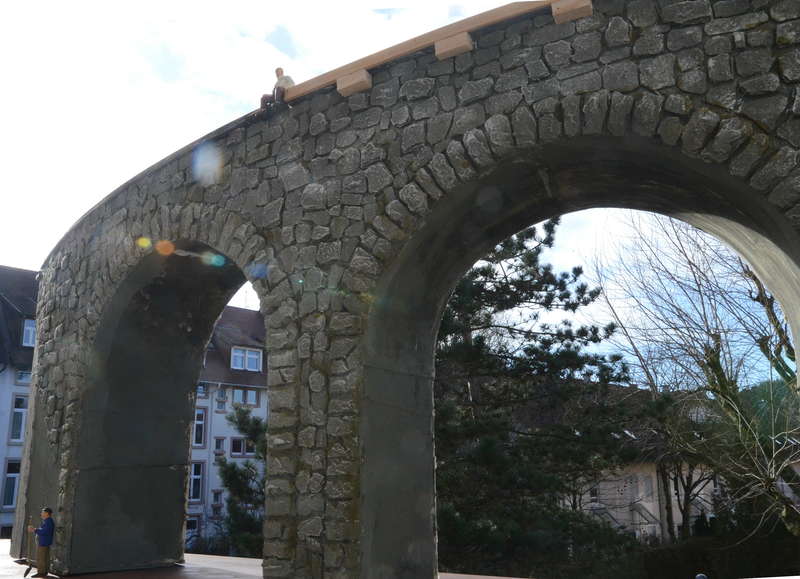

Hallo Roland und Hans,
ganz so fleißig, wie ihr mich darstellt bin ich nicht.Ihr geht da wohl von
euch aus, ihr müßt ja bei jedem eurer Schritte erstmal planen und
probieren, da ihr oft Neuland betretet.Das bleibt mir ja erspart
und ich kann ,nach Berechnung, munter drauflosbauen...
aber natürlich freut mich das Lob !
Leider kommt jetzt erstmal eine Zwangspause,
Herbert und Reiner ,danke ,wie stets für das Interesse.Ich hoffe ja,durch
den glücklichen Umstand der Achenseelokankündigung von Regner auf
mehr Fahrer !

Hallo Tobias,
das wird schon ein imposantes Bauwerk! Hast Du die Spachtelmasse mit einem groben Pinsel aufgetragen?

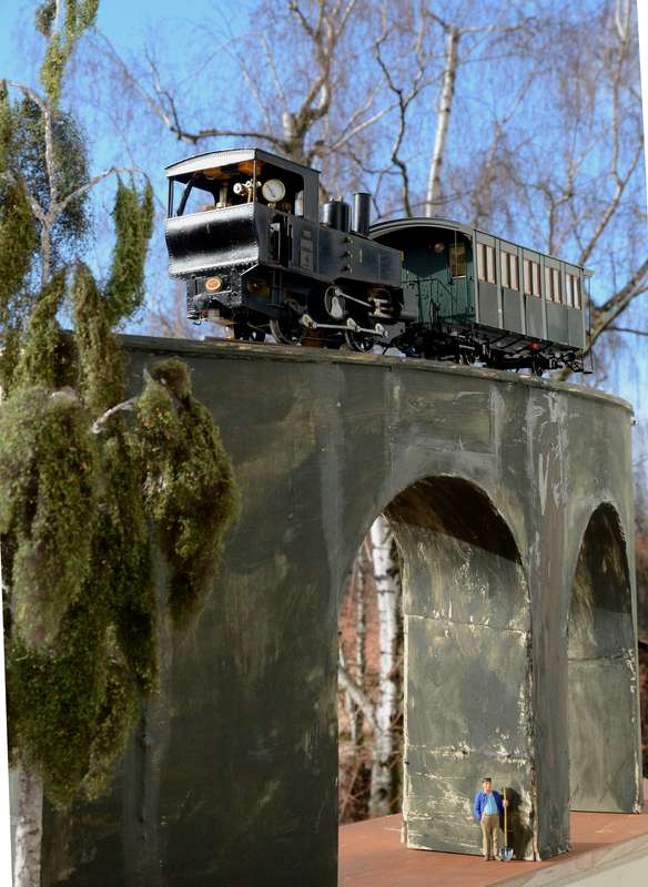

Hallo Tobias
Also dein Bauarbeiter oben auf der Brücke, der lebt schon etwas gefährlich. Sagt denn da die Unfallversicherung nichts dazu?
Ganz grosse Klasse, diese Brücke! Das wird ein Fotostandpunkt der Extraklasse. Ob da die Lok 7 auch drauf passt, fragt sich einer, der an seinem Bausatz die letzten Schrauben eindreht.
