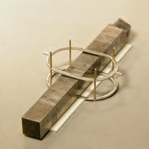

Die Ringe - ob nun wassergestrahlt, geätzt, gefräst oder gedreht - haben noch einen Vorteil: Sie sind ohne umspannen verschiebbar. Es braucht nur zwei Spannringe, um den Kessel von der Mitte zu den Enden sauber, gerade und rund zu verlöten ("gerade und rund" ist gut, merke ich soeben ;-) ).
Das gerollte Blech wird selbst bei sehr sorgfältiger Arbeit zunächst nicht wirklich rund sein. Die etwa 4 mm breite Überlappung an der Naht (einmal von oben und einmal von unten tief geätzt) sorgt nicht nur für eine stabile Naht (zumindest, wenn die Tiefätzungen vorab mit dem Glashaarpinsel blank gemacht wurden), sondern auch für einen "click"-Effekt. Der Kesselmantel ist aus 0,4 mm-Blech. Schon die 0,2 mm Tiefätzung genügen, damit sich der Mantel in den Ringen nach dem Andrücken selbst sichert. Ich habe ihn dazu nur mit den Fingern auseinander gedrückt.
Auch nach dem Zusammenbau hat der Kesselmantel hier und da noch Fehler. Die zeigen sich am deutlichsten in der Reflektion von Lampen (Licht). Ein Fehler von mir sind zum Beispiel zu große Flächen um die Einlötpunkte ohne die inneren Nuten am Blech. Da entsteht außen jeweils eine plane Fläche, was relativ unangenehm auffällt, aber noch "beigefeilt" werden kann.
Die (sinnvolle) Stabilisierung mit innen eingelöteten Ringen brauche ich nicht, weil die untere Hälfte des Kessels ein Ballastgewicht bekommen wird, das ich wahrscheinlich mit Epoxydharz einbetten werde. Da rührt sich dann gar nichts mehr. Dieser Ballast bringt es auf rund 37 cm³ Volumen und daher mit dem Blei von Tim Dicke auf etwa 390 Gramm.
Noch ein paar Hinweise. Die Distanzscheibe aus dem ersten Bild des letzten Postings sorgt für eine passable Grundausrichtung des verlöteten Kesselmantels mit der Rauchkammer in der Drehung. Der Trick für eine genauere Ausrichtung geht so.

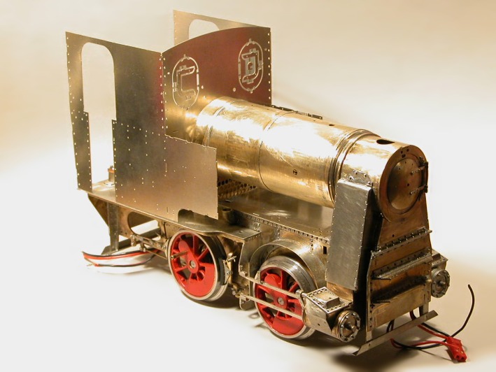

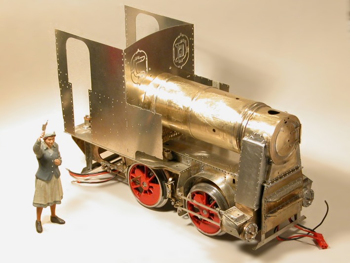

Zunächst habe ich die vier Wände aus dem Ätzblech ausgelöst und die Kanten verfeilt. Dann wurde getestet, ob ich mich in den Maßen irgendwo verhauen hatte (so etwas soll's ja geben). Die erste Stellprobe ohne fremde Haltemittel versprach sorgenfreies Basteln. Bitte entschuldigt die mäßige Qualität der Schnappschüsse vom Basteltisch. Für bessere Fotos müsste ich erst Chiaras Tisch abräumen.
Die Kohlenkasten-Außenwände sind hier noch nicht abgewinkelt. Es ist pfiffig, zunächst alle plan aufbringbaren Teile jeder Wand fertig zu stellen und dann erst in die "3D-Ebene" zu wechseln. Praktisch heisst das, dass die Verbindungen der vier Wände erst ganz zum Schluss dran sind.
Das folgende Foto mit der eher kleinen Preiser-Figur bietet wieder einen Größen-Vergleich.
Wie Ihr seht, habe ich das mit dem Versatz der Kessellage fast richtig hingekriegt. Ganz perfekt ist sie jedoch noch nicht (trotz viel Gefummels).

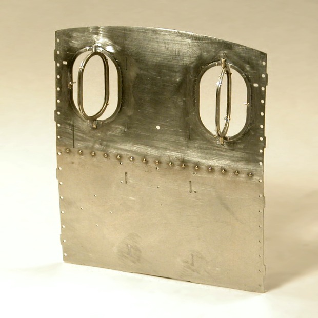

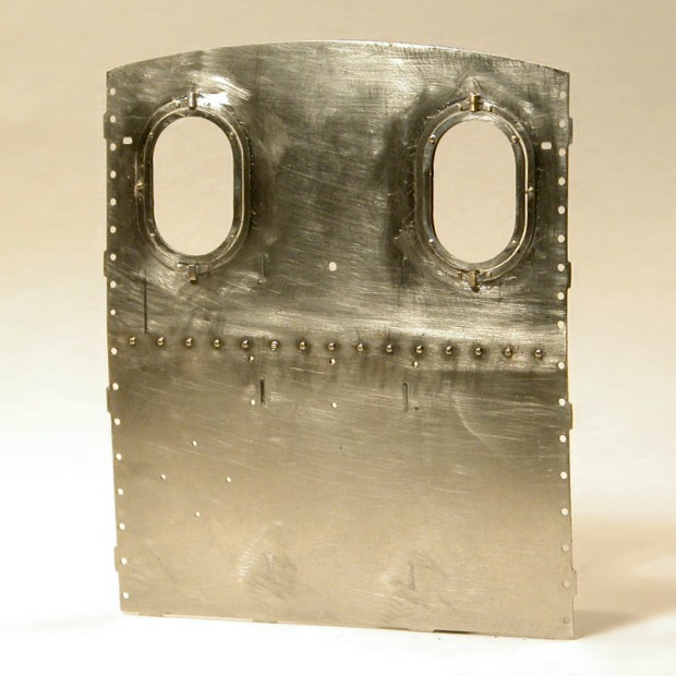

Anschliessend habe angefangen, die Führerhaus-Rückwand auszustatten. Dabei ist mir ein ganz seltsames und bisher unbekanntes Phänomen begegnet. Mein 40 Watt-Lötkolben zeigte sich der Masse des Neusilberblechs teils nicht gewachsen. Also habe ich das 80 Watt-Teil angeworfen. Dieser Kolben entwickelte jedoch so viel Hitze, dass sich im planen Neusilberblech der Rückwand buchstäblich kleine dreidimensionale Beulen bildeten (durch die thermodynamische Ausdehnung). Diese hatten teils eine Höhe von bis zu einem halben Millimeter. Die inneren Spanten hat es um bis zu einem Millimeter verzogen (!).
Abhilfe schaffte lediglich eine ganz langsam zunehmende Erwärmung von einer Kante oder Ecke aus (oder ganz kurzes Erhitzen). Die Innenseite der Rückwand werde ich ein anderes Mal zeigen. Da wird es noch genug zu sehen geben.
Sehr neugierig war ich auf die Fensterrahmen und Scheibenhalter. Diese habe ich auf den 0,5 mm-Neusilber-Ätznutzen "gesetzt". Das Einlöten der Rahmenhälften am Führerhausblech war kein großes Thema und funktionierte prima. Dann ging es an die Scheibenhalter.
Pfiffige Naturen werden sich schon denken können, was nun kommt. Na klar, die Fenster sollen wie beim Original drehbar sein. Dazu habe ich Halbschalen ätzen lassen, in deren Rand jeweils am Ende bei 45 Grad ein 0,5 mm-Loch ist. Zwei Mal 0,25 mm Tiefätzung im inneren Bereich ergeben in der Summe 0,5 mm Spalt - genug, um beispielsweise Vivak®-Fensterglas oder eine entsprechend starke Folie einzusetzen. Mit Vivak® könnte es schwierig werden, weil die Angaben zur Materialstärke oft nicht recht stimmen. Das letzte 0,5 mm-Material, das ich gekauft habe, hatte fast 0,7 mm Stärke.
Das folgende Bild zeigt etwa, wie ich auf nur einer Halbschale der Scheibenhalter 0,5 mm-Stifte eingelötet habe. Auf der unteren Hälfte ist die Tiefätzung für die Scheibe ganz gut zu erkennen.
Nach (mit Ausnahme der Beulengeschichte) durchwegs erfreulichem Bastelspass sah ich dann heute dies vor mir:
Die geschlossenen Dreh-Fenster der Führerhaus-Rückwand.

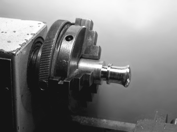

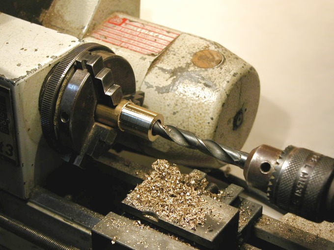

Die Krempe muss angefertigt und angebracht werden, bevor der Dampfdom folgt oder gar die Glocke. Dieses Teil gehört zu den ganz üblen beim Lokomotivbau. Mit Marco (Flachschieber) gab es letztes Jahr (oder ist das schon länger her?) schon 'mal eine Diskussion dazu. Normaler Weise werden diese Teile im Modell gedrückt und nachbearbeitet. Diesmal wollte beziehungsweise musste ich es ein wenig anders machen. Auf geht's!

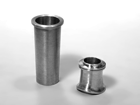

Zunächst habe ich mir aus 15 mm Rundmaterial einen gut 18 mm langen Nutzen mit 14 mm Außendurchmesser gedreht und den mit 8 mm aufgebohrt.
Meine uralte Unimat U3 ist schon eine sehr betagte Dame - sie hat sich damit etwas schwer getan. Ich denke, da steht demnächst eine Organspende an.
Dann habe ich vorne an der Stirnfläche einen Keil eingedreht - nicht zum Drücken, sondern um mir später Feilarbeit zu ersparen. An der Oberseite 11,6 mm von der Stirnfläche entfernt habe ich eine 4 mm breite Nut mit 10,3 mm Durchmesser eingestochen und den Ansatz auf 13 mm Durchmesser abgedreht.

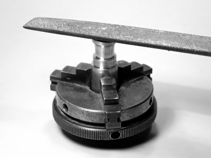

Im nächsten Schritt habe ich bis auf 2,6 mm von der Stirnfläche den Übergang des Einstichs zu den 14 mm verrundet - erst vorgedreht (von Hand in zwei Dimensionen) und dann nachgedrechselt. Dann habe ich das Futter abgenommen und zunächst mit einer größeren Feile die Rundung zur Rauchkammer vorgearbeitet. Dabei habe ich mich an einer der Spannzangen des Futters orientiert.
Die Feinarbeit folgte dann mit Schleifpapier, das ich auf ein passendes Glasfläschchen aufgespannt habe. So ergab sich Gelegenheit zu diesem drolligen Foto, bei dem das Futter samt Krempen-Rohling auf der Rauchkammer balanciert. Was die kleine Lok nicht schon alles tragen musste - Backsteine, Drehbankfutter... ;-) Bei dem Test zeigt sich ganz gut, ob die Ausrundung unten passt.
Jetzt kommt der Unterschied. Ich habe die Krempe unten nämlich nicht gedrückt, sondern mit einer Vogelzungen-Feile gefeilt und mit abgenudeltem 400er-Schleifpapier geglättet. Das geht hier gut, weil der untere Teil der Krempe nicht sehr ausladend ist. Zur Erinnerung: Der Übergang am Ende muss überall gleich stark sein, und von oben gesehen muss die Krempe kreisrund sein. Als das so halbwegs passte, was sich anhand der Licht-Spiegelung gut prüfen lässt, habe ich das Futter wieder aufgesetzt und sowohl den Flansch-Spalt wie auch den inneren Ansatz-Stutzen zu dem von Tobi meisterlich gedrehten Schlotoberteil gedreht.

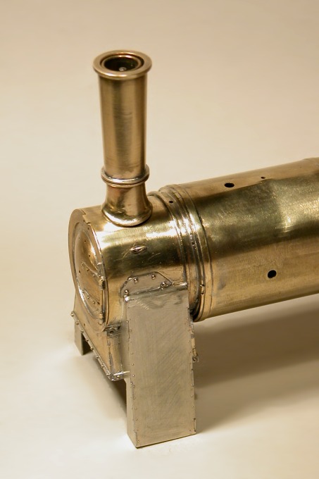

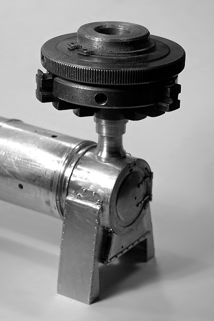

Die Rundungen der Krempe stimmten zu diesem Zeitpunkt noch nicht so ganz prima, ich habe aber dennoch schon abgestochen. So sieht das noch getrennte Paar aus:

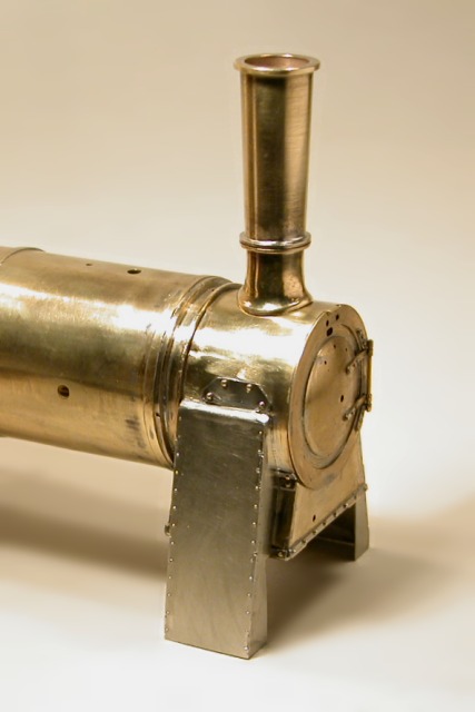

Dann habe ich Krempe und Schlot mit der Flamme verlötet. Da haben wir die beiden, noch ohne den Aufspannring der Krempe, provisorisch auf die Rauchkammer gesetzt:

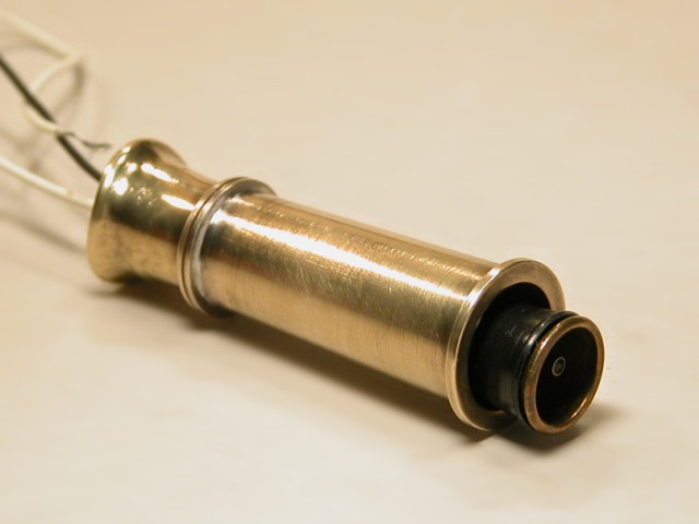

Wegen des Stutzens am Übergang wollte der Seuthe®-Dampfgenerator noch nicht so recht in sein Gehäuse. Der muss gut isoliert eingebaut werden, da die innere Metallhülse Potenzial führt. Die Lok selbst besteht ja fast nur aus durchwegs leitend verbundenem Metall, und da kann ein Potenzial auf dem Gehäuse böse Folgen haben.

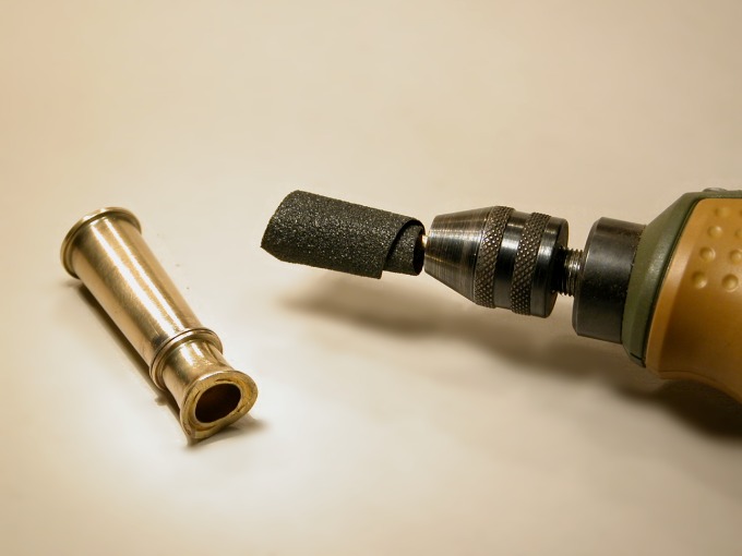

Solange Strom noch irgendwie bezahlbar ist, muss ja nicht die Rundfeile gequält werden. Bequemer geht es mit einem Messingrohr, in das längs ein Schlitz gesägt wird. Da lässt sich dann gut ein Streifen Korund-Schleifpapier einklemmen und rollen, der so eine Art Schleifer bildet. Achtung: Bei dieser Konstruktion darf die Maschine erst in der Bohrung angestellt werden, sonst zerhaut es den Streifen durch die Zentrifugalkraft.
Bei der erneuten Anprobe sitzt die Krempe nicht richtig. Das liegt jedoch nur an den widerborstigen Litzen ;-) . Ohne den eingesetzten Rauchentwickler macht es "saug" und "schmatz". Innen in der Krempe ist unten nach wie vor die 8 mm Bohrung. Da wird ein eingelötetes Stückchen Rohr für die genaue Lage sorgen, denn eben diesen Durchmesser hat das durchgeätzte Loch in der Rauchkammer oben.
Auf dem Bild ist sehr hübsch ein Nachteil dünner Kesselmäntel zu sehen. Ich habe mir nämlich versehentlich einen prima Knick in die Kesselverkleidung gedrückt (an der Tischkante). Zum Glück ließ sich der ebenso leicht auch wieder beidrücken (schwitz).
