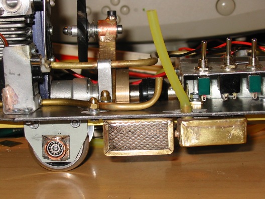

Mein Altöltank, zwei miteinander verbundene Behälter getarnt als Kühler u. Dieseltank. :wink:
T1Altoeltank1 (bkm)
So sieht das dann unter dem Gehäuse aus.
T1Altoeltank2 (bkm)

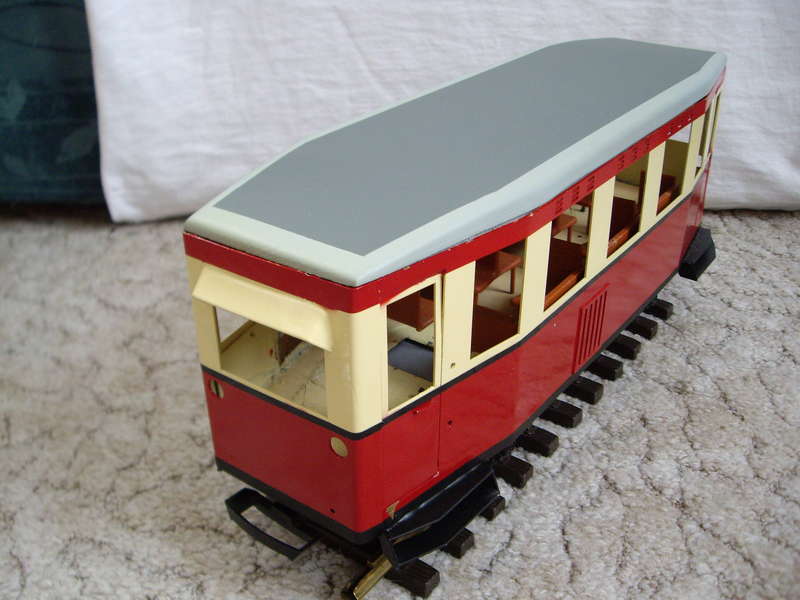

mein T1 (Hoy Bahner)
soweit hat ihn mein Opa gebaut.Es fehlen noch Kleinteile um ihn zu vollenden.
Desweiteren muß ich noch einige Stellen ausbessern wo die Farbe abplazt.
