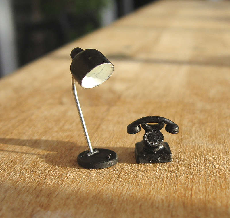

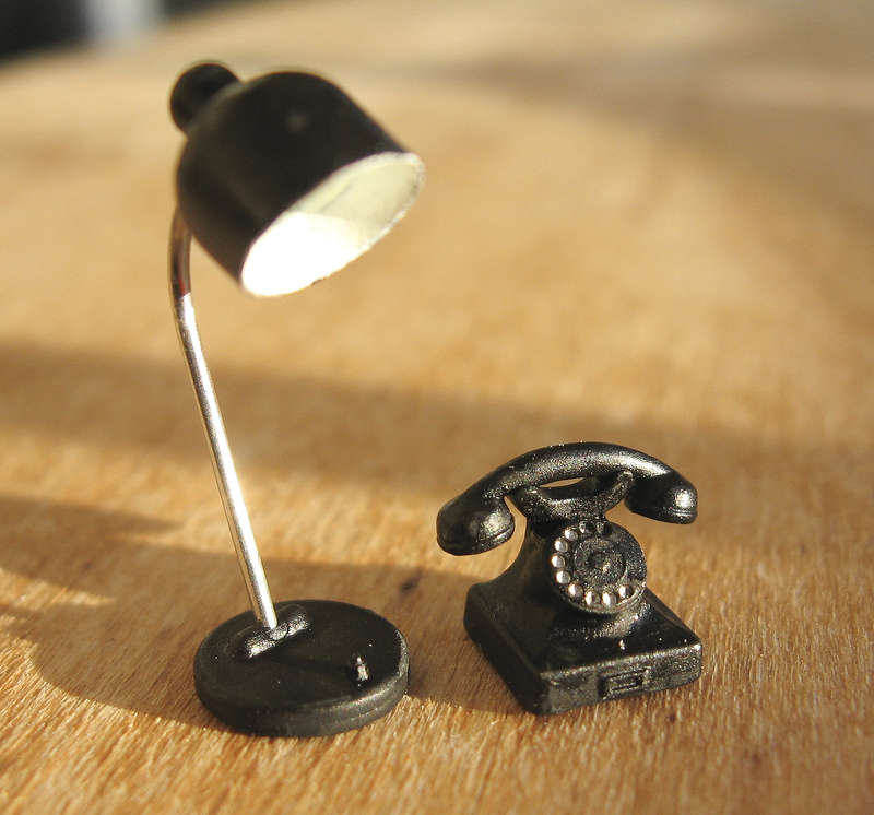

Und hier sind ein paar Aufnahmen der nunmehr angepinselten Stücke.
Fazit: Die Farbe haftet jetzt hervorragend und der Untergrund ist nicht oder kaum spürbar rauher als unbrüniert. Diese Übung ist aus meiner Sicht erfolgreich verlaufen.
Sicher bekäme man die Lackierung mit Airbrush noch besser hin, aber ich habe keine. Und besser bekomme ich es mit dem Pinsel nicht hin. Die Wählscheibe ist nicht weiß ausgelegt. Das hat sich beim Brünieren ergeben, da die Öffnungen so klein sind, dass wegen der dort eingeschlossenen Luftblasen keine Brünierung eindringt. Dafür aber die Farbe nachher beim Pinseln, wenn man nicht aufpasst :roll: .
Zuerst habe ich den Lampenschirm innen weiß ausgelegt; zumindest bei der Arbeit mit dem Pinsel lösen sich dabei "Pigmente" der Brünierung, die die Frabe abmischen. Da war also mehrmaliges Überlackieren angesagt. Es ist an der Zeit, mich von den in meiner frühen Jugend liebgewonnenen und aus dieser Zeit stammenden Restbeständen an Revellfarben zu trennen. Das macht keinen Spaß. Die Außenseite ist wie gehabt mit Weinert-Farbe und Aceton behandelt. Die Fotos sind auch hier wieder gnadenlos; mit bloßem Auge sieht das nicht so wild aus. Ich finde übrigens, dass der Lampe der unlackierte Ständer gut bekommt.
Schönen Gruß

Ich glaube, so kann man's gelten lassen. Zustand nach Politur mit einer Filzscheibe.

Hallo Volker,
ja das kann man gelten lassen oder besser gesagt, dass sieht gut aus. :gut:
Jetzt fehlt nur noch der Lichttest. :wink:

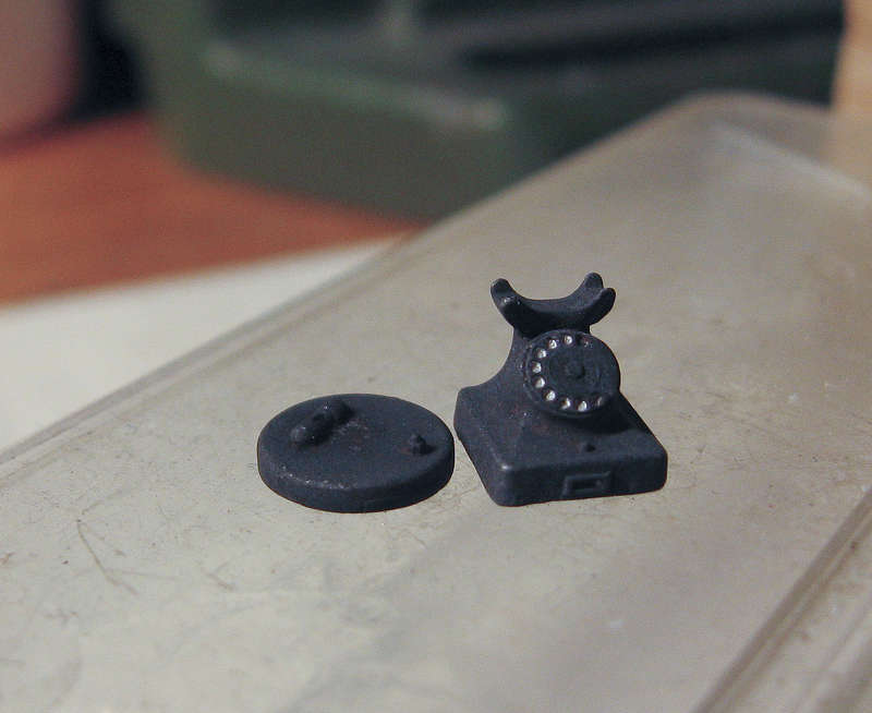

als ich kürzlich Besuch von Volker bekam, überreichte er mir ein Päckchen.
Sicher verpackt, hielt ich kurz darauf sein Telefon und eine Schreibtischlampe in der Hand.
Es ist immer wieder erstaunlich, wie gut Helmut und Volker mit ihren Augen und Händen diese wirklich kleinen Teile bearbeiten können.
Ich weiß zwar, dass die Makroaufnahmen unerbitterlich alle Details und kleine Fehler zeigen, aber bei der Größe der nun vor mir liegenden Teile, ging es mir (wie schon öfter): Verd.....t winzig!
Tischlampe_1zu22_5_01 (fspg2)
Tischlampe_1zu22_5_02 (fspg2)

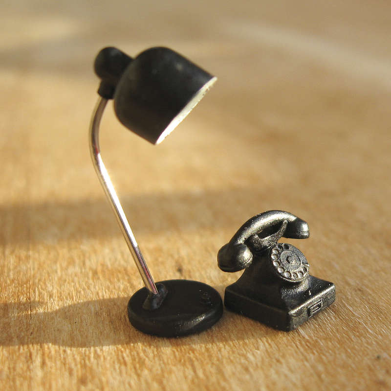

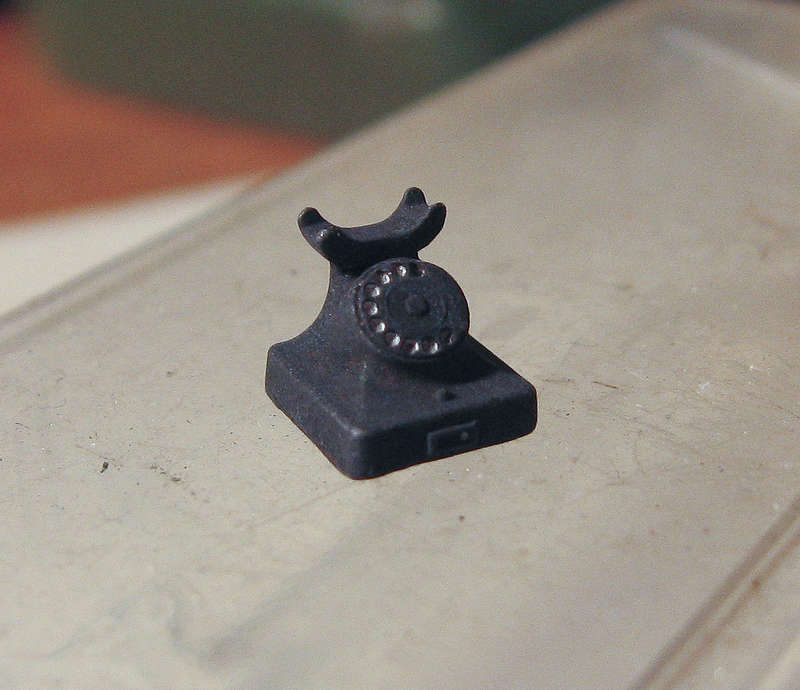

Die beiden mit einer Filzscheibe polierten Teile geben die Oberfläche und den Glanz der Vorbilder überzeugend wieder!
Auch die weiße Auslegung der Wählscheibe ist gelungen, da kann man es verschmerzen, dass die Zahlen nicht lesbar sind :wink:

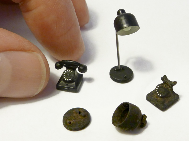

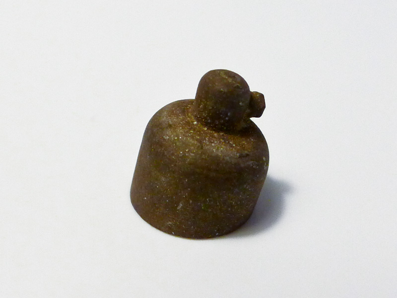

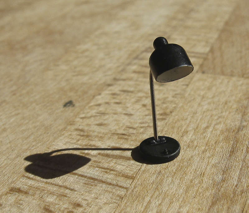

Dann lagen da noch Funde einer archäologischen Ausgrabung auf dem Tisch. Hatte der Zahn der Zeit an den Teilen seine Spuren hinterlassen?
Wenn ich mich erinnere, so war das Telefon damals aus Bakelt hergestellt... die Oberfläche hier aber sieht rostig aus.... Volker, jetzt muss Du uns das näher erklären :!:
Tischlampe_1zu22_5_04 (fspg2)
Das ist doch Moos!
:versteck: :respekt:

fspg2 hat geschrieben:Moin,
[...] Dann lagen da noch Funde einer archäologischen Ausgrabung auf dem Tisch. Hatte der Zahn der Zeit an den Teilen seine Spuren hinterlassen?
vielen Dank, Frithjof, für die Aufnahme des rostigen Lampenschirms! Auf den Effekt hatte ich etwas weiter oben schon hingewiesen. Beim Brünieren der Teile schlägt die vormals klare grünbläuliche Flüssigkeit nach ca. einer Minute in eine rostige, trübe Brühe um. Ich vermute, dass da Eisen ausfällt. Wenn man jetzt ein "frisches" Teil dazugibt, wird es nicht schwarz, sondern rostig. Die anderen Teile bekommen auch einen leicht schmutziggrau-rostigen Überzug, der sich aber abbürsten lässt, so dass eine mehr oder minder schwarze Grundschicht verbleibt. Das Zeug verspricht noch eine Menge Bastelspaß!
Mit dem Schalter schau'n wir mal. Frithjofs Idee ist ebenso umsetzbar wie raffiniert, aber leider nicht vorbildgetreu :lol:.
Moos ... sieht aber auf den Fotos tatsächlich etwas grünlich aus.
