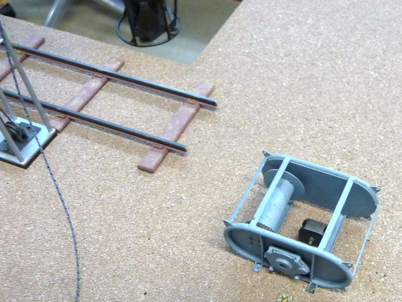

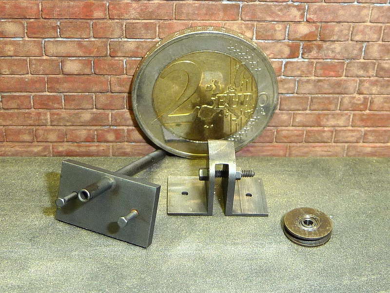

Biegewerkzeug für Windenrahmen.
Biegewerkzeug mit 2 mm Draht für den Rahmen.
Ein 1 mm Bohrer dient in der 2 mm Bohrer als Anschlag.
Lötlehre für die Ecklaschen am Windenrahmen aus Aluminium.

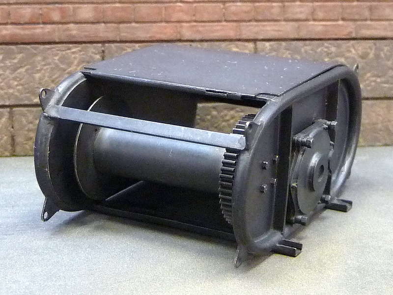

Inzwischen ist die Winde brüniert und zur Probe montiert.
Die Verwendung der Kugellager hat sich bewährt, die Seiltrommel läuft dadurch sehr gut.

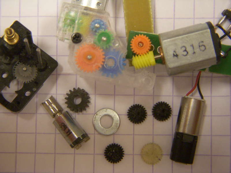

Diverse Zahnräder und Motoren (UPW)
Eventeull ist für Helmuts aktuelles Projekt (12-04) hier was dabei. Wer sonst sowas gebrauchen kann: PN
Es wäre mir eine Ehre, wenn von den Teilen was passen könnte. Der kleine Motor links unten hat ca. 4.5 mm Durchmesser. Der 6mm Motor hat ein Planetengetriebe und läuft schon mal etwas langsamer. Der große ist wohl zu groß für Deinen Getriebekasten (hat 10mm, abgeflacht auf 8mm), hätte aber wohl die größte Kraftentwicklung.
Nachdem hier die Auflösung der Bilder automatisch verringert wird kann ich nicht abschätzen, ob Du das Modul der Zahnräder sehen kannst. Sollte 0.2 sein, bei den kleinen. Eventuell sind sie aber zu "niederzahnig" für Dein Ansinnen.
Würde mich freuen, wenn es hilfreich ist,

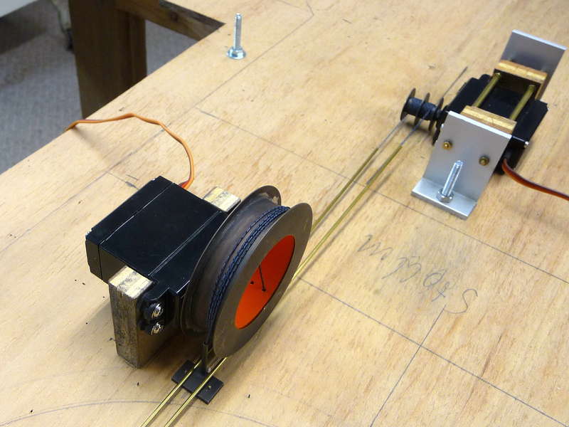

Dazu habe ich mir dann den benötigten Hub oder Weg ermittelt und habe 3-Gang-Servos gewählt.
Dazu habe ich dann noch den benötigten Durchmesser ermittelt und schließlich alles in die Tat umgesetzt.
Das Ergebnis möchte ich heute vorstellen.
Hubseil-Umlenkung zum Antrieb, denn die Servos liegen unter der Deckplatte.
Damit alles leicht läuft haben alle Umlenkrollen Kugellager.
Umlenkung unter die Deckplatte in Winde integriert.
Antrieb links für Winde und rechts für die Laufkatze.
Bauteile für den Laufkatzen-Antrieb.
Ich muss noch etwas Feintuning an der Programmierung machen aber wie ihr in diesem Video sehen könnte läuft alles schon ganz zufriedenstellend.

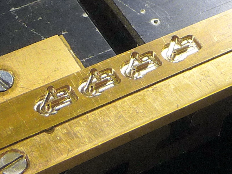

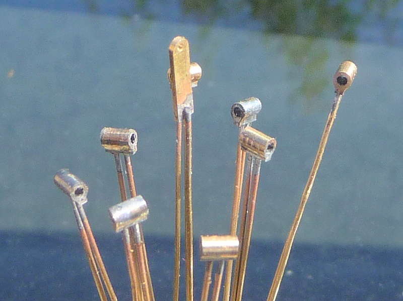

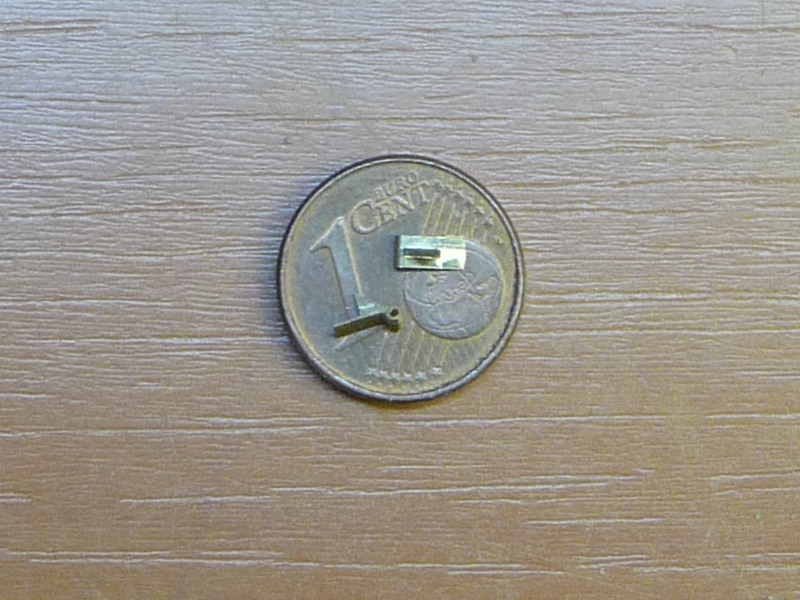

Auf Schacht II fehlen ja noch die Falltüren und so habe ich begonnen die Türangeln her zu stellen.
Türangeln für Falltüren.

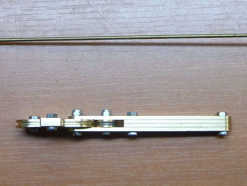

Die Türangeln haben folgende Abmessung:
Länge 3 mm, Duchmesser 1,8 mm, Bohrung 0,5 mm.
Türangeln 0,5 mm Befestigungsbohrungen bohren.

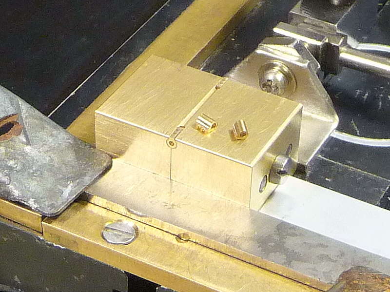

Dazu habe ich dieses Werkzeug aus einem 15 x 15 mm Messingstab gebaut.
Als Passstifte kamen 2 Stück alte VHM Fräser mit 3 mm Schaftdurchmesser zum Einsatz.
Eine M3 Schraube klemmt alles.

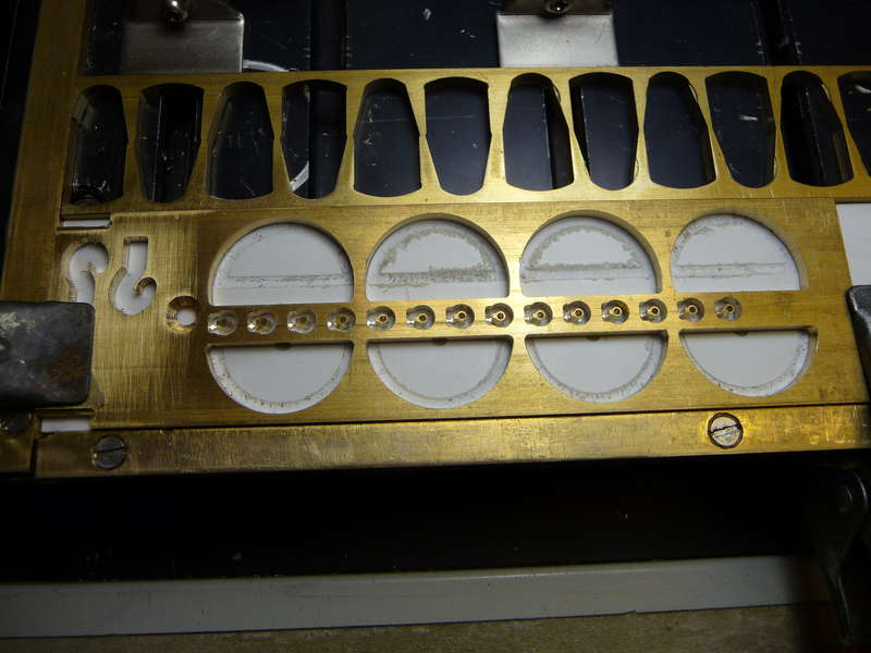

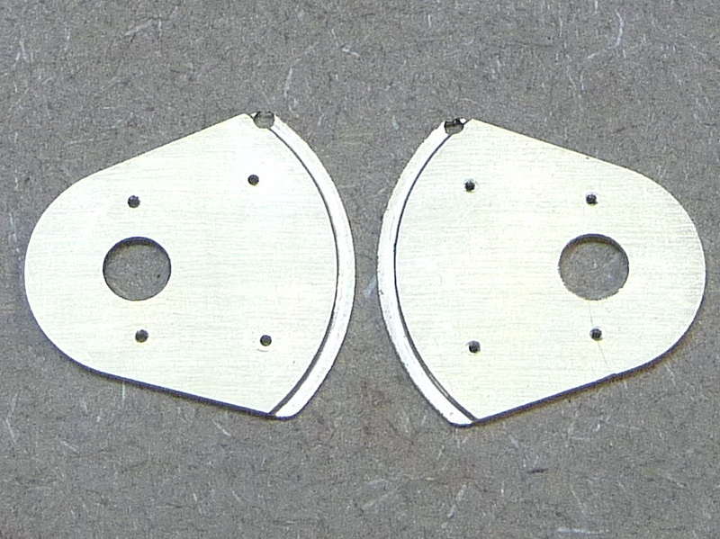

Bei mir erfolgt die Konstruktion der Einzelteile wie hier für die Klappen der Schachtabdeckung in 2 D in der Frässoftware.
Das hat den Vorteil das ich die Daten sehr einfach für die Fräsdateien nutzen kann.
Konstruktion für die Anlenkung der Klappen für die Schachtabdeckung

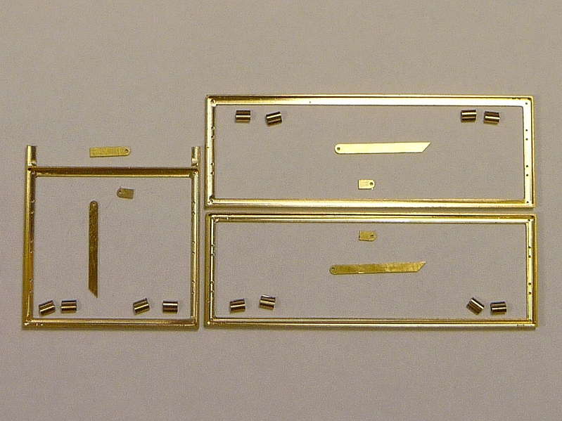

Einzelteile der Klappen für die Schachtabdeckung
Einzelteile der Klappen für die Schachtabdeckung zusammen gelötet.

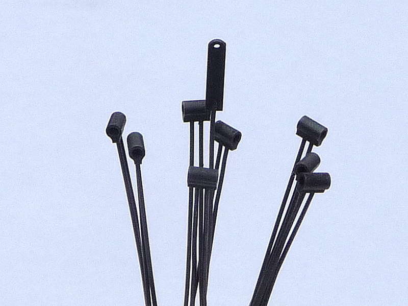

Scharniere für Schacht-Abdeckungen noch nicht gereinigt.

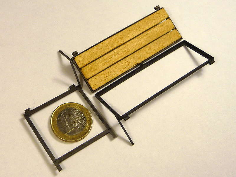

Scharniere für Schacht-Abdeckungen gereinigt und geschwärzt.
Klappen für Schachtabdeckung montiert.
So kann ich immer wieder Einzelne Fräsdateien mit einander kombinieren um auch alle Dinge am Rechten Fleck zu positionieren.

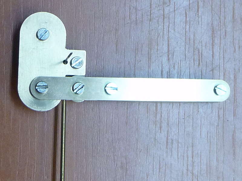

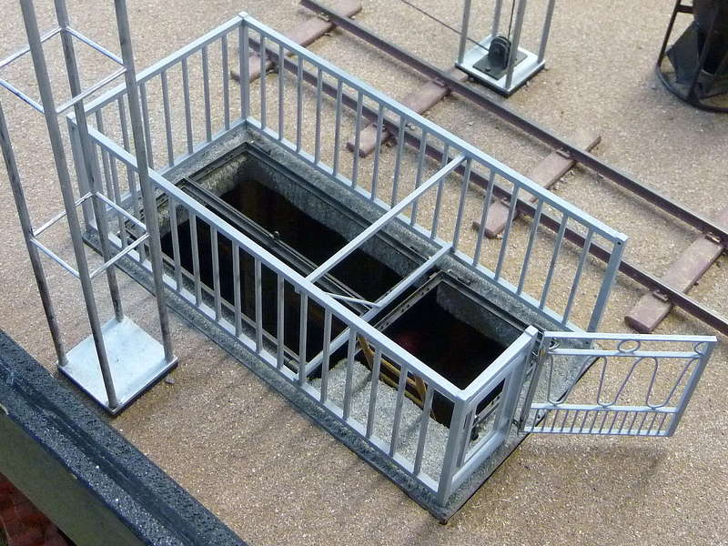

nachdem der Biogreifer doch leider immer wieder Schäden anrichtet, habe ich mich entschlossen auch die Klappen und Tür zu automatisieren.
Um die Automatisierung zu ermöglichen, musste ich allerdings doch einige Änderungen vornehmen.
Hier entstehen neue stabilere Bänder für die Schacht-Absperrung.

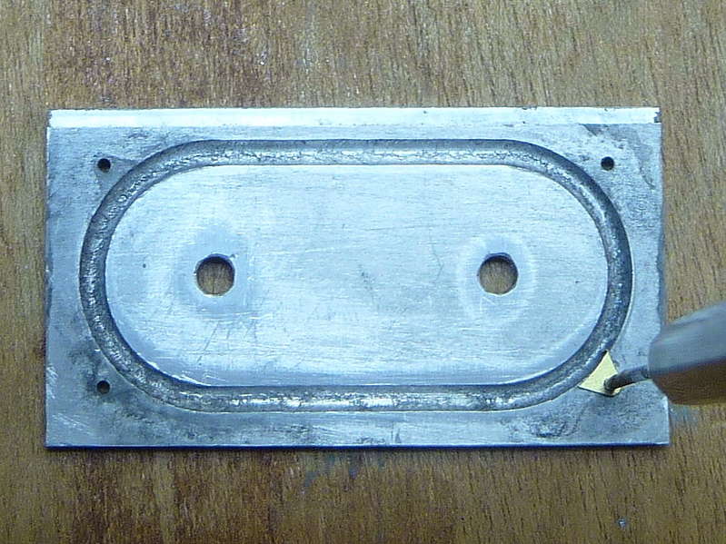

Die Bänder sind inzwischen fertig ausgefräst.

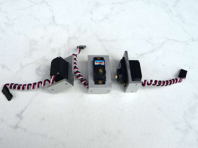

Inzwischen sind die Bänder montiert und auch noch ein Servo dazu.
Beim Löten mit der Flamme, verbrannte leider etwas Farbe am Geländer, was sich aber bestimmt wieder richten lässt.

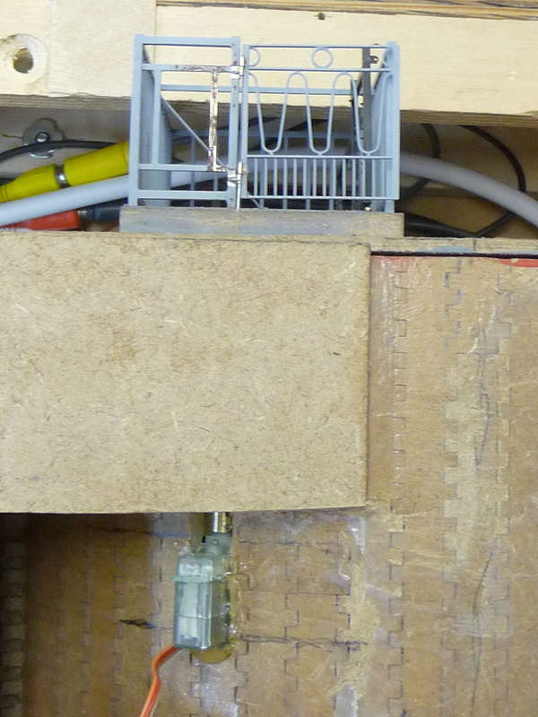

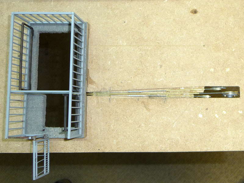

so es geht weiter der Schacht muss ja aus Sicherheitsgründen unbedingt verschlossen werden können.

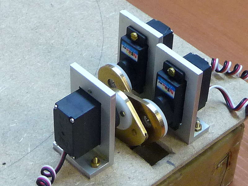

Deshalb habe ich mich daran gemacht, auch die Klappen für die Schachtabdeckung beweglich zu machen und aus Gründen der besseren Funktionalität eben auch über Servos.
Servoantriebe mit Haltern für die Schachtabdeckung.
Einzelteile der Servo-Kurvenscheibe für den Klappenantrieb.
Die Servos mit den Kurvenscheiben zum Klappenantrieb.
Der Antrieb erfolgt über einen 0,8 mm Bowdenzug mit verbundenem 0,5 mm Stelldraht in Führungsrohren.
Jetzt fehlen noch die Holzfüllungen damit es wirklich sicher ist.
