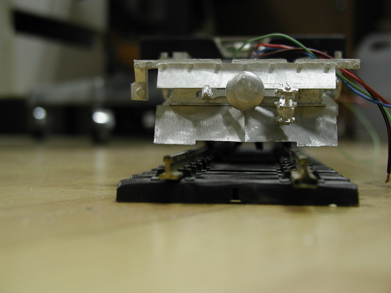

Hier mal zwei Bilder wie mein FO CFm nach 4 Abenden basteln ausschaut.
CFm Fahrgestell 1 (HG 3/4)
CFm Fahrgestell 5 (HG 3/4)
Stoffel, Danke für den Bastel Spaß.
Gruß Martin

das sieht ja schon ausgesprochen gut aus. :lupe: Ich freue mich, dass Du gut voran kommst. Deine Bilder entlohnen für die Mühen, die ich in den Teilesatz investiert habe. ´N bissl schade ist nur, dass Du bislang scheinbar der einzige ist, der "assembled". :?

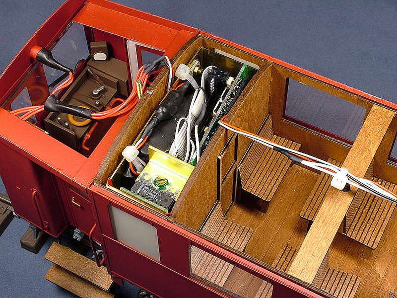

hier geht´s nun endlich auch wieder ein wenig vorwärts mit den Triebwagen. Nach monatelanger Wartezeit :angry: habe ich endlich wieder ein paar Soundmodule erhalten. Natürlich nicht hinreichend viele, aber immerhin. Ein wenig wundert es natürlich schon, dass Leute die von dem Elektronik-Schnick-Schnack leben, fast ein halbes Jahr Lieferzeit haben. :smt021 Aber egal, das ist ein anderes Thema.
Der Triebwagen für Schkeuditz ist nun fertig verdrahtet. Es wurde mächtig voll in Dienst- und Toilettenabteil, wie man sieht.....
Naja, ich gebe ja zu, da wurde nun auch einiges hineingestopft: ein leistungsstarker Visaton Lautsprecher, Dekoder MX69, Festspannungsregler auf Kühlblech, Dietz Soundmodul und last not least ein kleiner Verstärker. Den Spaß habe ich mir dann noch gegönnt und hoffe, der verschafft in Schkeuditz das notwendige Durchsetzungsvermögen. :smt070

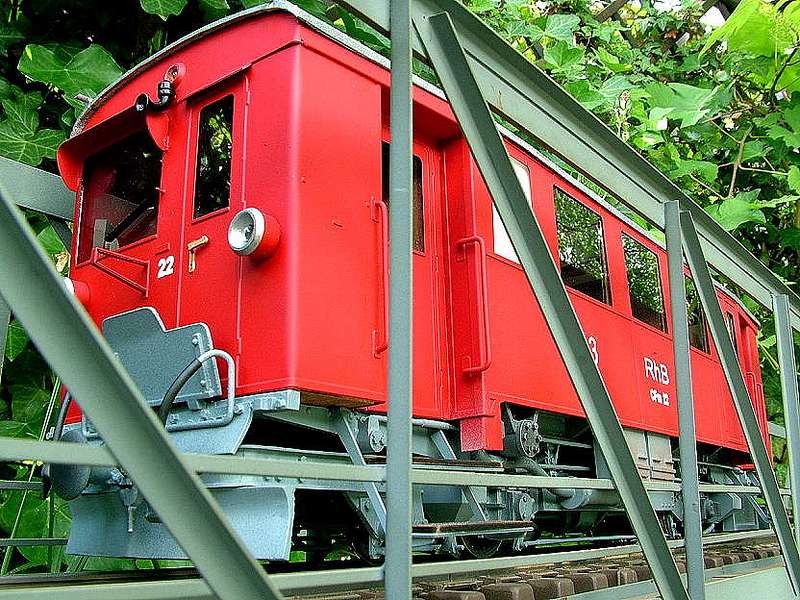

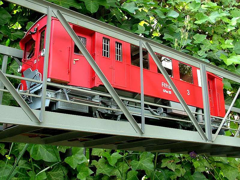

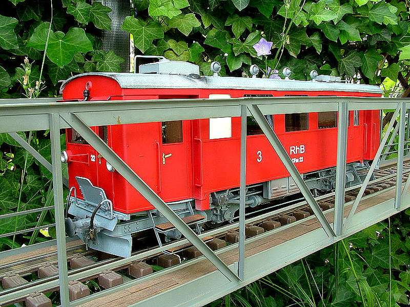

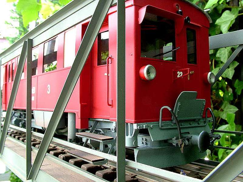

Nebenbei machte ich schnell noch ein paar Bildchen. Die Landquart-Brücke hat sich ja bereits in den letzten Tagen als interessantes Ambiente für die Modelle herausgestellt. Außerdem lässt so eine Brücke auch mal ganz ungewohnte - oder vielleicht sogar wirklichkeitsnahe Prespektiven zu .......

Re: Triebwagen CFm 2/2 der RhB / FO (Prototyp und mehr)
Hi Stoffel,
ich will dir ja nicht zu nahe rücken... aber fändest du es nicht auch aufregender, wenn die Brücke nicht jedesmal for den Bildern wäre???
Wie auch bei deinen Traktor-bildern sieht man hier vor lauter Blech kaum was vom Modell :-(
Oder hast du Angst daß ihn dir jemand klaut und steckst ihn deswegen hinter Gitter... Oder kaschierst du etwa Fehler dadurch ???
Ich will's nicht hoffen, den der Triebwagen sieht einfach stark aus.
