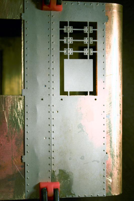

wie stark soll das Ätzteil nun werden?
0,2mm ist zu dünn.
Ich habe hier geätzte Teile aus 0,4mm Messing vor mir liegen, die sind optimal.

Damit die Betroffenen wissen, worüber überhaupt geredet wird, hier ein ganz schnelles Foto als Anhang.
Tür von KHM
Natürlich nur angehalten, was bei dem dünnen Material nicht leicht ist.

bei 0,2 mm lassen sich die Türen sicher nicht verzugfrei auf das Gehäuse löten, also kleben.

das von Winfried eingestellte Bild (Dank dafür) zeigt eine Testätzung in Neusilber,
die Serientüren werden aus 0,4 mm Messing-Blech geätzt.
Wegen der aufzulötenden Scharniere halte ich es für sinnvoll. die Scharniere auf die Türblätteraufzulöten und dann die Türen auf den Messingkörper des T1 zu kleben.
Eine Arbeitsanleitung über die Verarbeitung und Anbringung der Türen wird der Lieferung beigwfügt werden
