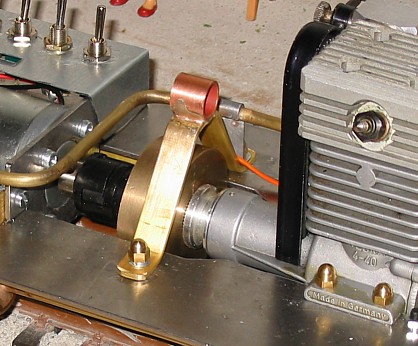

die Schwungmasse als Riemenscheibe zu nutzen wäre sicher ein gangbarer Weg. :!: :idea:
Braucht es aber nicht, der Motor bringt serienmäßig eine mit. Es fehlt nur die am Lüfter.
T1Riemenscheibe (bkm)

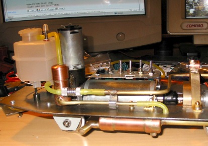

die fehlende Ablassschraube am Schalldämpfer ist nachgerüstet, und die Druckleitung mit Ölabscheider zum Tank verlegt. :D :D
T1dr (bkm)
Ich hoffe, dass ich morgen den Altöltank fertig kriege, dann steht eigentlich dem ersten Probelauf der Motor-Generatorkombination nichts im Wege. :jump:

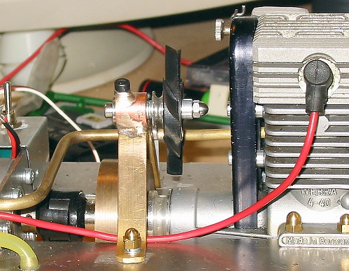

Habe heute in einem alten Kassettenrekorder die passende Riemenscheibe für den Lüfter gefunden. :D
T1lL_fter (bkm)
Der kleine Lüfter kann sicher keine Eiszapfen an den Motorrippen erzeugen, aber ein wenig Luftzirkulation im Gehäuse ist nicht schädlich.
Die kleinsten Keilriemen welche ich im Indernetz gefunden habe kann ich 3x um Wellen wickeln.
Die Idee mit den O-Ringen von Schrauber würde ich gern probieren, aber halten die Dinger die hohen Drehzahlen aus (habe keine Sorge um die Ringe, aber zum Wechseln muss ich jedes Mal den Motor ausbauen).
Frage: :?: :?: :?: :?: :?:
Hat einer von euch Erfahrungen mit den O-Ringen?
