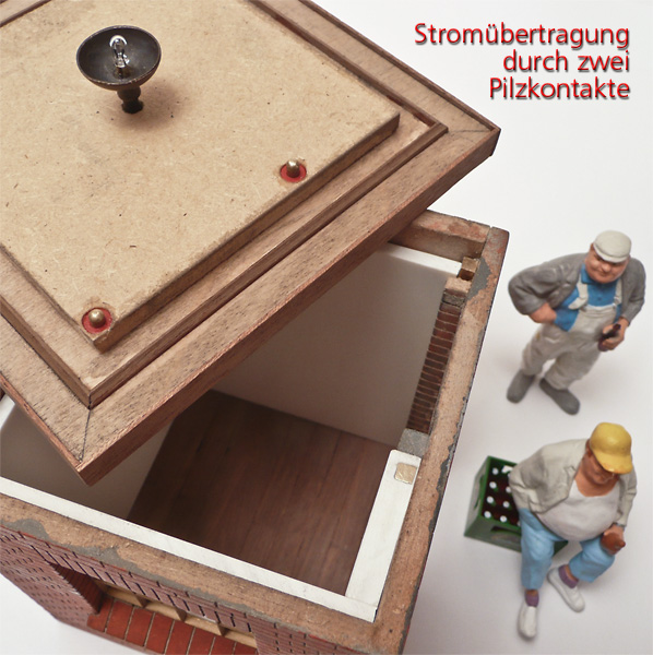

wie schon in früheren Spur0-Häusern bewährt, habe ich heute zwei Pilzkontakte in die Decke der alten Waage eingebaut. Mit ihrer Federwirkung dienen sie der Stromversorgung der eingebauten Deckenlampe. Hier konnte ich einen vom Schuppen übriggebliebenen 15mm-Lampenschirm nach gleichem (weiter oben schon beschriebenen) Prinzip verbauen.
In der rechten Seitenwand habe ich rechts und links neben der Tür zwei 3mm x 3mm MS-Vierkantstäbe eingebaut. Unter dem Gebäude führen von diesen Stäben Stromkabel zum Transformator. Durch diese Konstruktion kann ich das Dach jederzeit ohne lästiges Kabellösen abnehmen.

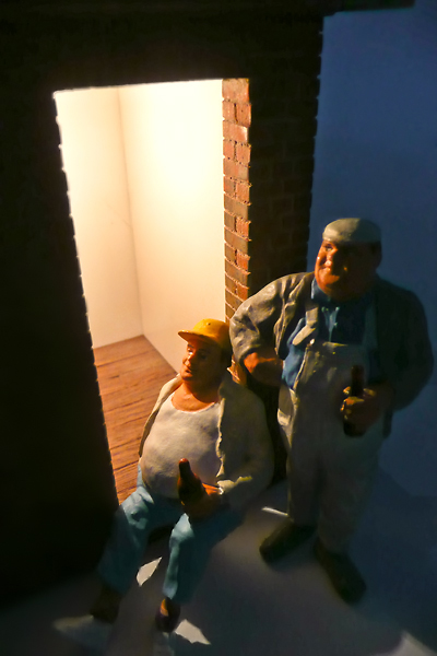

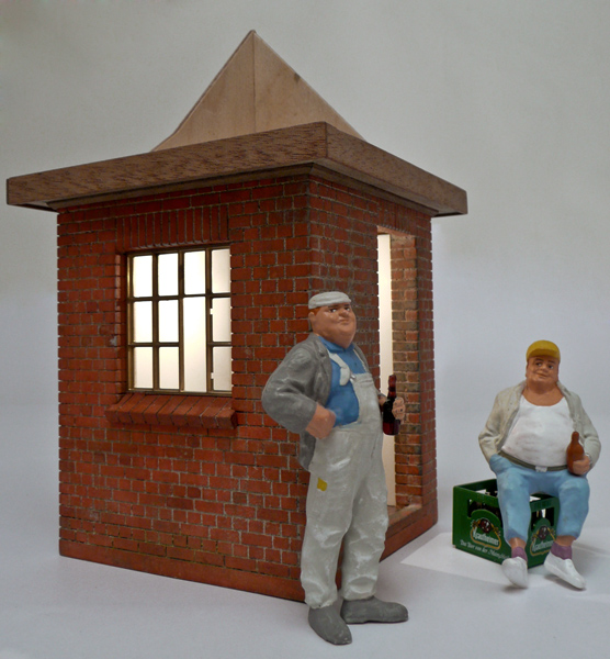

Nach getaner Arbeit stellte ich den beiden Handwerkern heute Abend eine Kiste von einem, von einer Reise mitgebrachtem, köstlichen Bier von der Mainschleife hin. Mal sehen, was davon morgen noch übrig ist :wink:
Alte_Waage_Lbg_033 (fspg2)

bevor es heute morgen dämmerte, war die Kiste weg. .... der, der Fr... Fran..z..... säuselte es aus Erwins und Wilhelms Richtung...
Alte_Waage_Lbg_034 (fspg2)

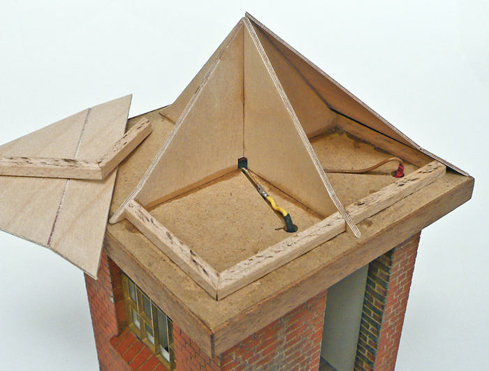

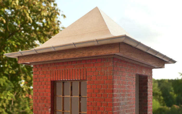

Na, da war wohl nichts mit Dachdecken heute angesagt, also musste ich wieder einmal selber Hand anlegen.
Dazu habe ich zwei Sperrholzdreiecke als Grundgerüst ineinander verzahnt. Kleine auf Gehrung geschnittene Holzleisten wurden als umlaufende Abstützung für die Dachhaut mit Sekundenkleber fixiert. Vier 1mm Sperrholzdreiecke haben im unteren Fünftel eine rückseitige Nut eingefräst bekommen, damit sie später dem Knick im Dach besser folgen können. Bevor sie allerdings aufgeklebt werden, wird erst die Dachrinne angebaut.
Alte_Waage_Lbg_035 (fspg2)
Auf dem Bild könnt Ihr gut die Rückseiten der Pilzkontakte erkennen, die für ihre Beweglichkeit genügend Kabellänge bekommen haben.

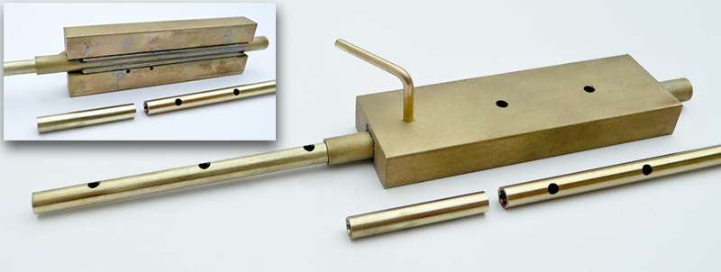

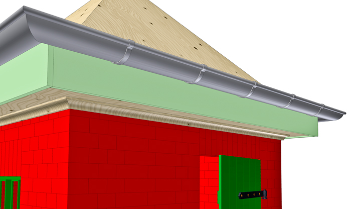

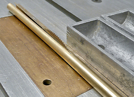

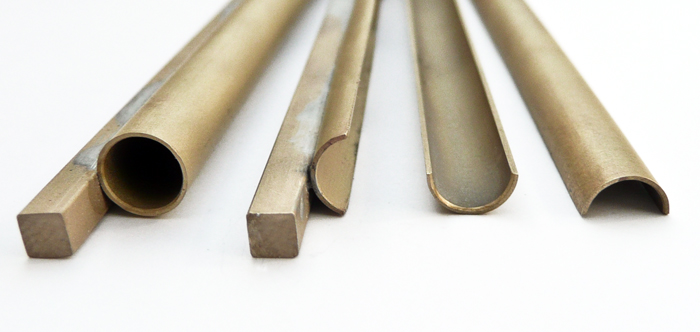

die Regenrinnen habe ich mir aus 6mm Ms-Rohr mit einem 0,3mm Sägeblatt auf der Böhlerkreissäge gefertigt. Dazu habe ich das jeweilige Rohr (etwas länger als benötigt) an einen Ms-Vierkantstab gelötet und mit diesem am Parrallel-Anschlag der Säge entlang geführt. Dadurch blieb das Rohr immer senkrecht und rollte nicht weg. Das Sägeblatt wurde zu Beginn versenkt und tauchte langsam von unten in das Rohr ein. So erzielte ich alleine durch das Rohr schon eine Führung des doch recht dünnen Sägeblattes. Dann wurde das Rohr langsam unter Zugabe von etwas Bohr- und Schneidöl aufgetrennt.
Der Sägeschnitt liegt außerhalb der Mitte rechts, um ein Halbprofil von 6mm x 3mm zu erhalten (links).
Alte_Waage_Lbg_036 (fspg2)
Alte_Waage_Lbg_038 (fspg2)
Von links nach rechts seht Ihr: einseitig an Führungsvierkant angelötet - mit 0,3mm Sägeblatt außermittig getrennt - zwei noch zu richtende Halbprofile
Vier Rohre sind so vorbereitet und warten auf die weitere Bearbeitung, damit sie am Ende so positioniert werden können:

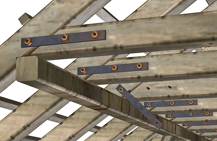

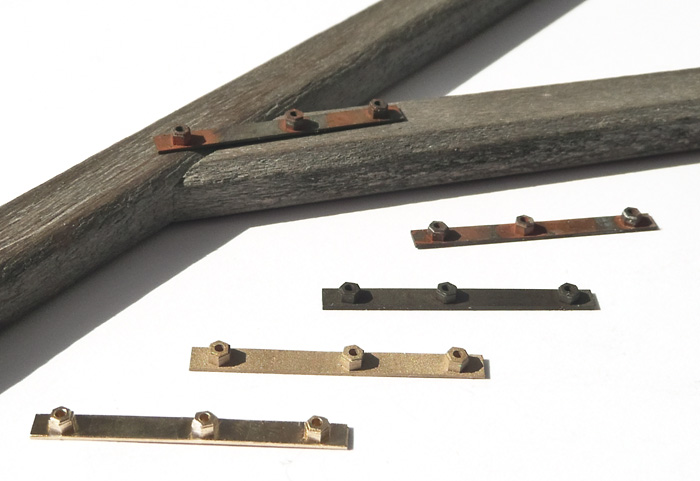

Parrallel lief meine Fräse und machte aus einem 2mm dicken MS-58-Blech 60 Verbindungslaschen mit drei Muttern, damit der Dachstuhl des alten Schuppens allen weiteren Belastungen standhalten kann.
Alter_Lagerschuppen_201 (fspg2)
Alter_Lagerschuppen_202 (fspg2)
Verbindungslasche mit drei Muttern aus dem Vollen gefräst. Von vorne nach hinten: gefräst - gesandstrahlt - brüniert - gealtert.
Abmessungen des Bleches: 20mm x 2mm x 0,35mm - Mutter 1,3mm x 0,8mm
Durch die Holzbalken hindurch werden noch je zwei Laschen mit 0,6mm Drähten verbunden.
Wer möchte kann sich hier und hier zwei kleine Videos vom Fräsen der Verbindungslaschen bei vimeo ansehen.

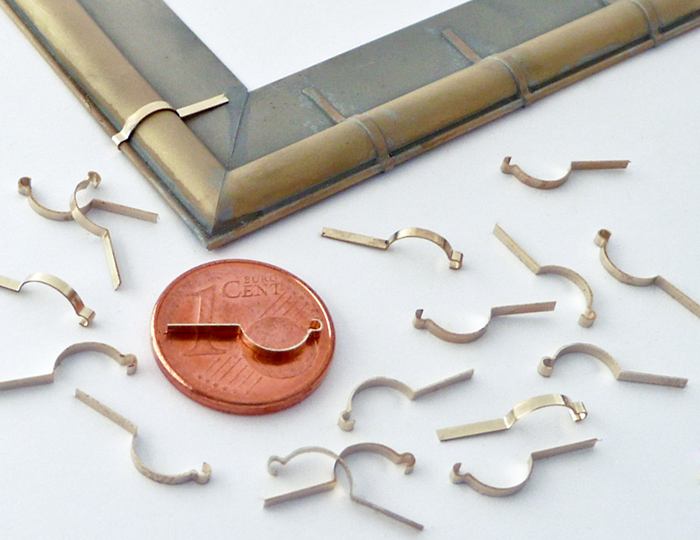

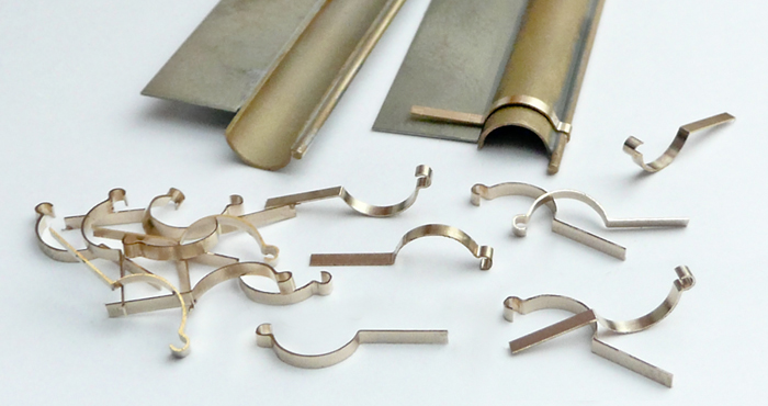

Für die Dachrinnen gibt es auch Dachrinnenhalter, die ich mir aus Messing gefräst habe.
Alte_Waage_Lbg_40 (fspg2)
Dachrinnenhalter gefräst - Materialstärke 1,3mm x 0,2mm für 6mm Halbrohr
Das vordere Auge schnappt über den angelöteten 1mm Ms-Draht. Mit Hilfe eines alten kleinen Schraubendrehers drückte ich den Bügel auf das NS-Trägerblech. Ein wenig Lötpaste und die Flamme erledigten den Rest. Damit die schon gelöteten Halbrohre sich nicht wieder verzogen oder gar lösten, wurde dabei alles mit Alu-Klötzchen beschwert.
Alte_Waage_Lbg_41 (fspg2)
Alte_Waage_Lbg_42 (fspg2)

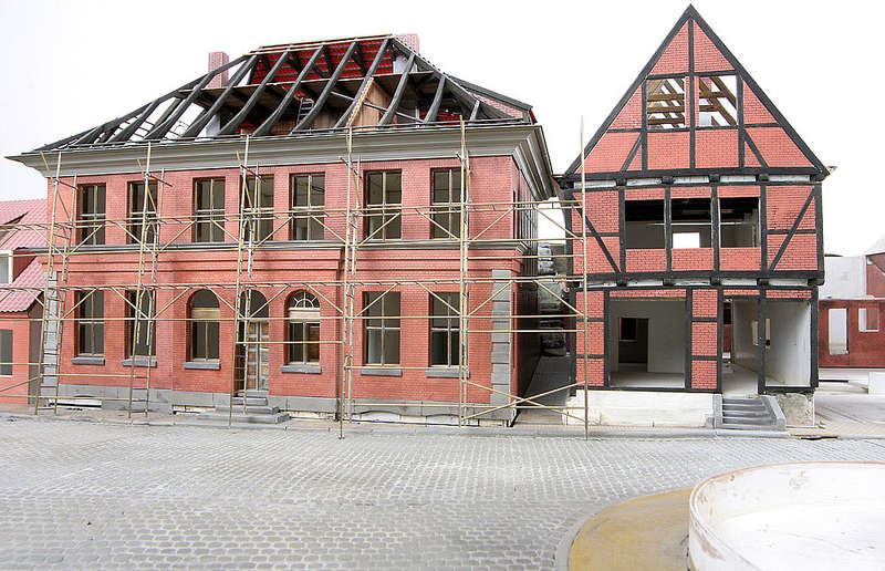

es ist eine Sauerei mit meinen Handwerkern. Ständig muss man sich ärgern. Der alte Schuppen ist noch nicht einmal eingedeckt und schon bröckelt das Mauerwerk.

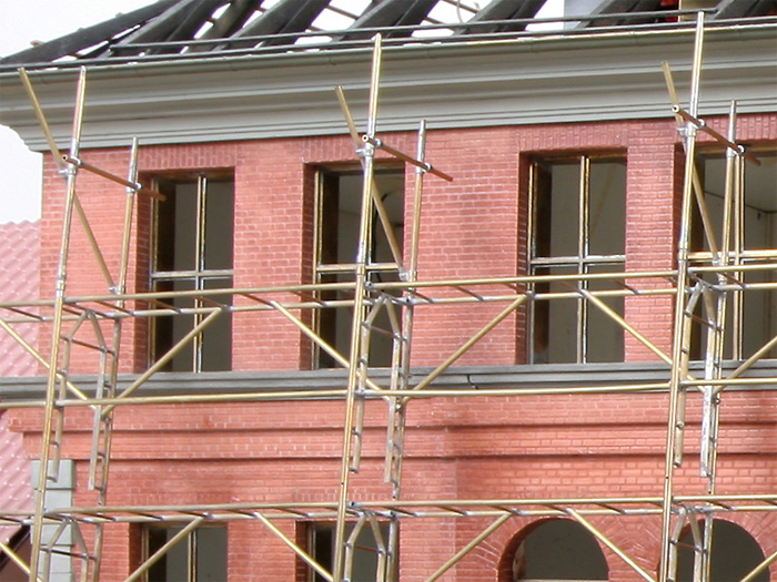

Geruest_3 (fspg2)
Also blieb die andere Arbeit liegen und es wurde ein Gerüst geordert.
Geruest_1 (fspg2)
Umgerechnete Abmessungen 780mm x 2000mm (35mm x 89mm) - rechts ein Gerüst noch von Spur0-Zeiten
Zuerst wurde eine Bohrhilfe gebaut. In eine (in einen Messing-Vierkant) gefräste Nut, lötete ich ein 4mm Ms-Rohr als Führung für die 3mm Gerüst-Rohre. Mittig wurden 1,5mm Löcher als Führung für den Bohrer und einen Arretierungsstift gebohrt.
Als Anschlag für das erste zu bohrende Loch wurde ein kurzes Rohrstück von links in das 4mm Rohr geschoben, während von rechts das richtige Rohr positioniert wurde. Nach dem ersten Loch schob ich die Stange soweit nach links, dass ein 1,5mm Stift in das erste Loch eingreifen konnte. So erhielt ich einerseits immer gleiche Lochabstände und andererseits tanzten die Löcher nicht aus der Reihe.
Geruest_Bohrhilfe_1 (fspg2)
Am Ende soll das Gerüst mit dem folgenden Typ von 1968 Ähnlichkeit haben:
Geruest_1968_02 (fspg2)
Im Gegensatz zu den äußeren Stützen hatten die Inneren noch einen Durchgang, für den ich mir noch die entsprechenden Bleche fräsen werde. Zudem stehen noch die Füße aus. Ebenso sind die Knebel und die Verbindungen der einzelnen Rohrelemente noch auf der to-do-Liste.
Geruest_1968_06 (fspg2)

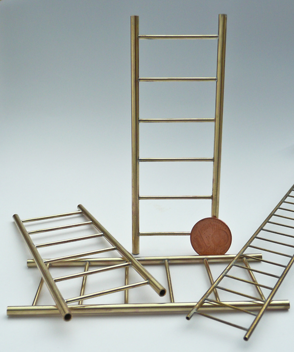

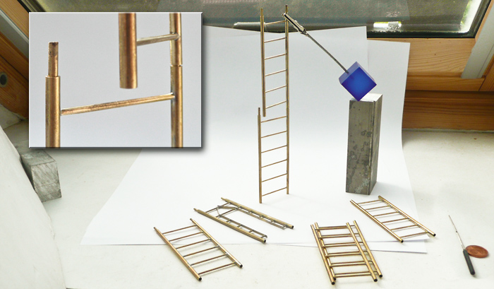

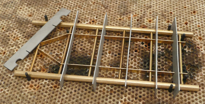

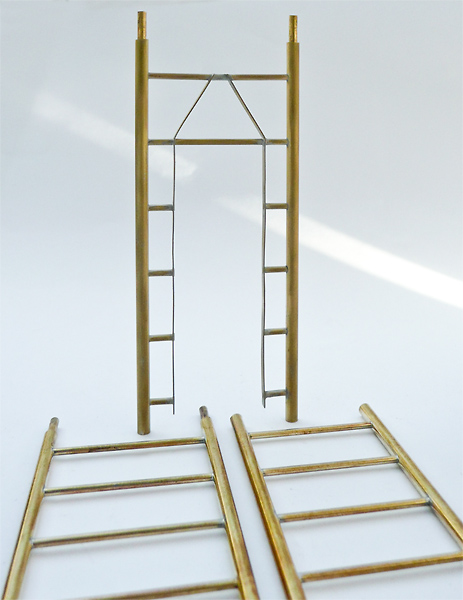

Für die Montage der durchbrochenen Gerüstträger habe ich mir aus 0,5mm Aluminium kleine "Kämme" als Abstandshalter gefräst. So brauche ich alle Teile nur noch zusammenstecken. In den Langholmen wurde zuvor ein 0,5mm flußmittelfreier Lötdraht gesteckt. Ein wenig Lötpaste wir mit einer Nadel auf die 2,5mm x 0,3mm Flachbänder gegeben. Das Flußmittel S39 wird auf alle zu lötenden Stellen mit einem Pinsel aufgetragen. Den Rest erledigt die Flamme. Kleine Alugewichte an den Enden der Rohre (nicht im Bild zu sehen) drücken währenddessen alle Teile parallel auf die Lötplatte.
Geruest_5 (fspg2)
Die Mittelteile der unteren vier Stege habe ich herausgesägt und die Enden verschliffen. Obwohl es nur noch die beiden oberen Querverbindungen gibt, ist das Gerüstteil erstaunlich stabil :!: Mit einer Flachzange wurden zuletzt noch ein paar "Beulen" in die Flachbänder gedrückt - es ist ja schließlich ein altes Gerüst.
In der Serie habe ich alle Gerüstteile verbreitert, da mir die Proportionen der ersten Teilen nicht zusagten. Jetzt passt auch ein Preiserlein durch die Lücke.
Geruest_6 (fspg2)
