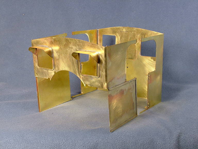

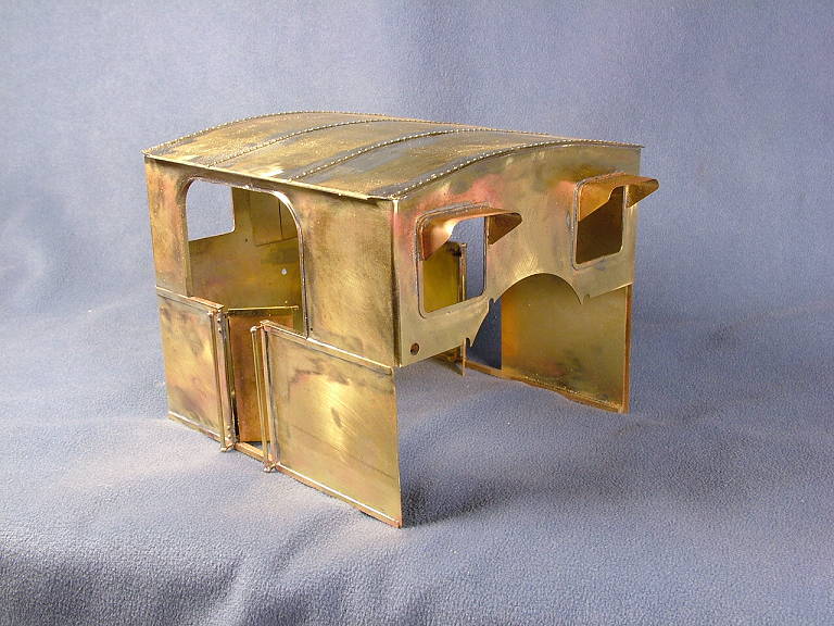

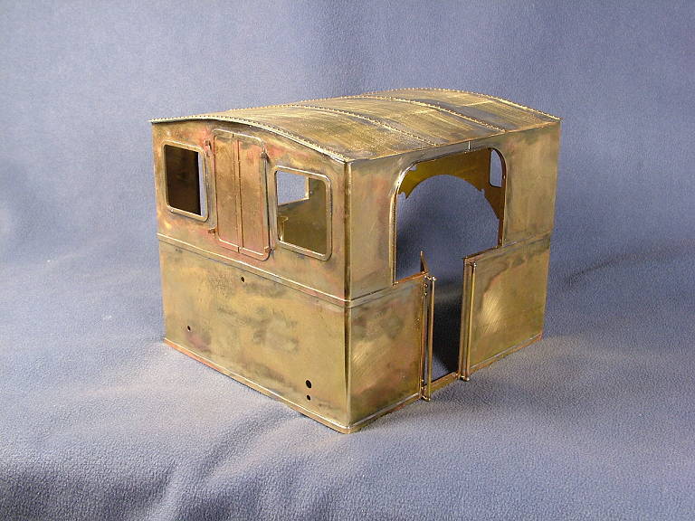

Damit hier keiner glaubt, es passiert nix mehr, gibt´s hier ein paar Bilder von der Entstehung des Führerhauses. (Habe die Bilder schon vor ein paar Tagen hochgeladen...) Nicht spektakulär, aber wir wollen ja vollständig berichten. :)

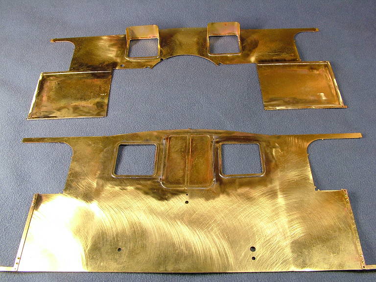

Das Führerhaus ist aus Ätzblech. (Das Blechlein habe ich Euch ja schon gezeigt.) Im Grunde besteht es aus zwei Schalen: Vorder- und Rückseite. Diese beiden Brocken habe ich vor der weiteren Verarbeitung erst mal so weit es geht bestückt ....
Klar, die Fensterrähmchen hätte man auch einfach ätztechnisch machen können, aber dann wäre die halbe Materialstärke flöten gegangen. So habe ich Fensterrahmen, und die Bekohlungstür aufgelötet. Dito gilt für die Sonnenblenden und die Scharniere für die Türen. Danach wurde die Ecken herausgearbeitet - naja mehr Rundungen als Ecken. :D (so wie´s gehört.)

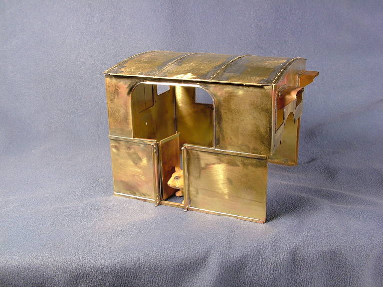

Jetzt sieht man schon, was es werden soll. Dann kommen diverse Leistchen dran, die Türen werden eingehängt, Dach drauf. Interessant ist, dass das Führerhaus außer auf dem Dach keine Niete hat. Ich kann nur mutmaßen, dass es im Original vermutlich eine verblechte Holzkonstruktion war. Unter den horizontalen Leisten waren die Bleche vermutlich gestoßen. (Ähnliche Bauweise wie die Personenwagen aus dieser Zeit.)

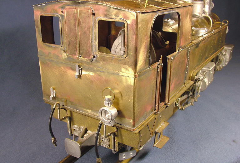

Komplettiert sieht das Führerhaus so aus.....
Hier und da muss es noch ein klein wenig gerichtet werden. Es ist nicht ganz einfach, so ein lapprige Häuschen völlig verzugfrei zusammen zu braten. Die Lötstellen sind soweit verputzt. Die Bearbeitungsspuren erzählen eine kleine Geschichte für sich. :)
Vorne gähnt noch ein mächtiges Loch, das durch Kessel und Wasserkasten gestopft werden will. Die Wasserkasten verlängern später sozusagend die Seitenteile des Führerhauses.
Von hinten wirkt das ganze so....
Die Türen sind selbstverständlich beweglich. Hermann testet gerade ....
Soviel zur Stunde. Ich melde mich wieder, wenn´s Wasserkasten und Führerhaus als Einheit zu sehen gibt.

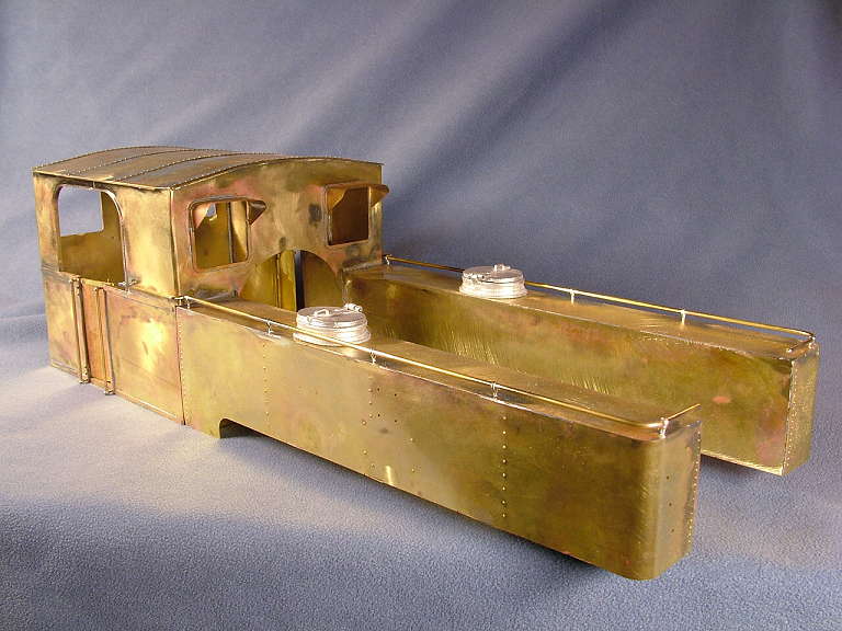

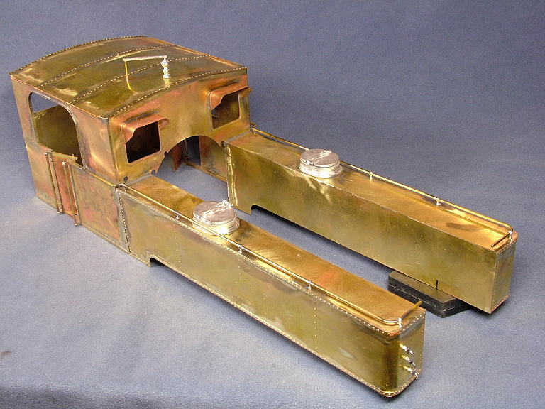

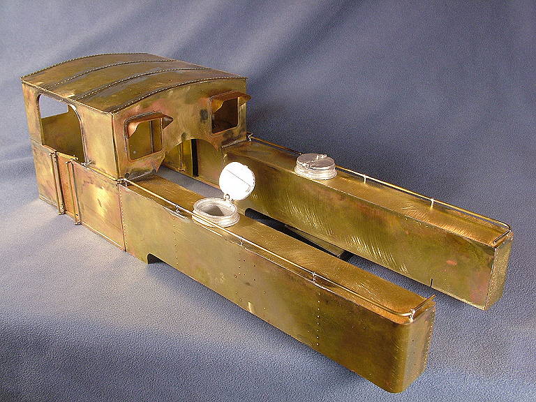

Mmmmh, scheinbar stoßen die zusammen gebratenen Ätzbleche auf mehr Interesse, als ich dachte. Habe das gar nicht für besonders aufregend gehalten. :nixweiss: Egal, dann machen wir mal weiter :twisted: und schieben die Wasserkasten an das Führerhaus ran. Das sieht dann in etwa so aus .....

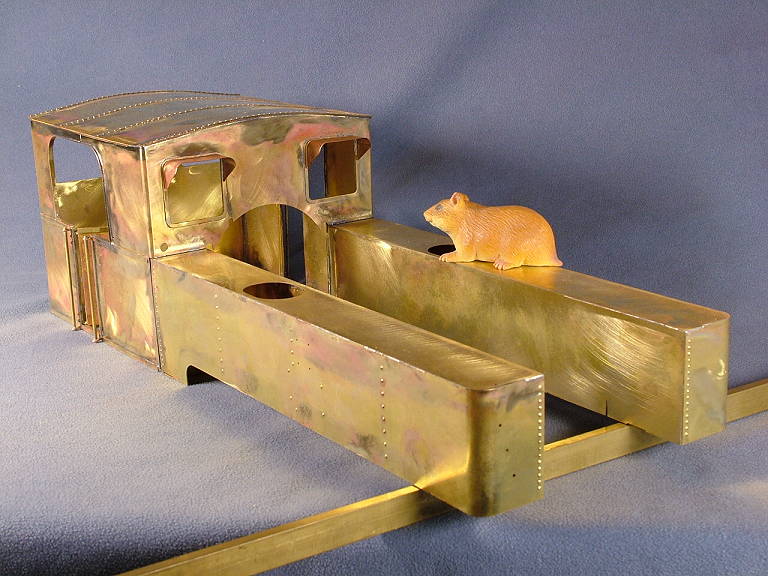

Das Messing-Vierkantmaterial musste ich unterlegen, damit die ganze Geschichte nicht vornüber kippt - mit oder ohne Hermann oben drauf. Sind halt mächtig lang die Wasserkasten. Die sind übrigens noch ohne Nietbänder. Die kommen erst relativ spät. Die unschöne Stoßstelle zwischen Führerhaus und Wasserkasten wir auch durch ein Nietband abgedeckt werden, ebenso die Lötstellen zwischen Ober- und Seitenteilen der Kästen.
Ich bin zwar ein glühender Verfechter von Fahrzeugbau in Baugruppen, aber dieser Brocken hat´s in sich. Er ist einfach ein bisschen groß und es fehlt eine Grundplatte, Verbindungen zwischen den beiden Wasserkasten etc. Das würde alles nur stören und wäre nicht vorbildgerecht. Dafür ist diese Baugruppe ein elendiger Kampf mit oder gegen die Toleranzen. Auf´s Zehntel schau´ ich da nicht mehr. Solange es sich einigermaßen sauber und spannungsfrei später auf´s Fahrwerk schrauben lässt, ist für mich alles gut.
Egal, wenn wir schon so weit sind, können auch gleich noch die Haltegriffe und Wasserkastendeckel drauf.
Na also, wird doch :) Wenn die Nietbänder und diverse Kleinteile dran sind, gibt´s auch mal ´ne Stellprobe. Dann wird´s (hoffentlich) wieder ein wenig spektakulärer. :roll:

hier kommt die fertige Führerhaus/Wasserkasten-Kombination .....
.... aber ich merke schon, Ihr seid sensationslüstern. Bilder von der Stellprobe folgen in wenigen Augenblicken .....

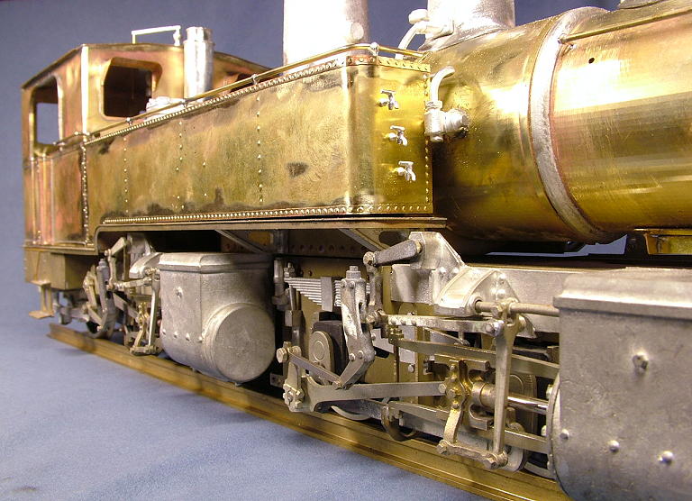

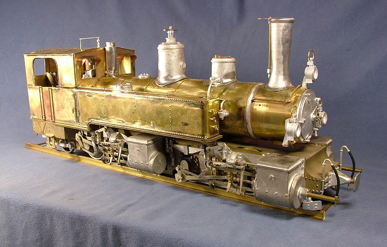

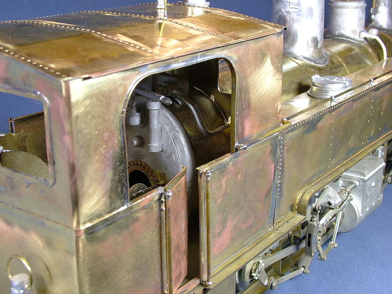

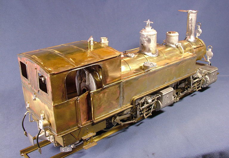

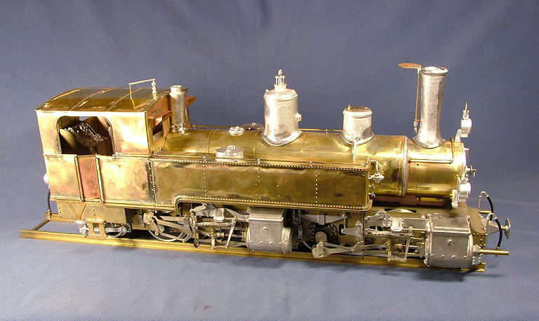

.... da bin ich wieder mit den Bildern von der Stellprobe. Nun bekommt man langsam einen Eindruck von dem Maschinchen. :) Die Bilder habe ich schnell noch gemacht, da ich in den nächsten Tagen nicht dazu kommen werde. Insofern sind noch eine Menge Kleinigkeiten nachzubessern. Aber diese Schönheitsfehlerchen sieht man ja bekanntlich auf Fotos immer am besten. :twisted:
Stört Euch nicht an dem Spaltmaß zwischen Wasserkasten und Umlauf. Hier ist noch nix verschraubt - reine Stellprobe. Sozusagend eine Gravitations-Montage :D Es wäre ein Wunder gewesen, wenn die Wasserkasten nun satt aufgesessen hätten. Das muss alles noch ein wenig gerichtet und dann verschraubt werden. Auch wird der Wasserkasten ggw. noch ein wenig vom Kessel weggedrückt. Das liegt an den Sandleitungen, die sich noch ein wenig enger an den Kessel kuscheln dürfen :wink:
Schauen wir uns mal ein paar Details an ... :lupe:
(ja ja, vor dem Fotografieren Staub und Späne entfernen ... :oops: :oops: :evil: )

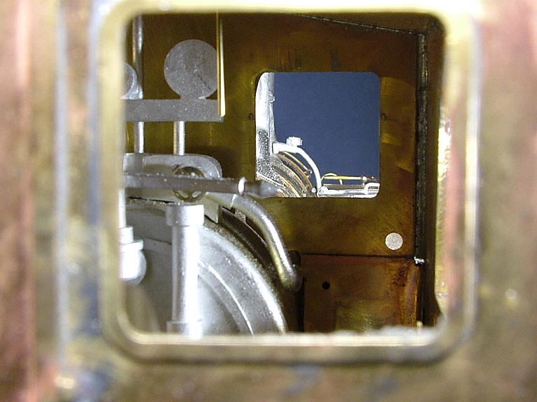

Am Arbeitsplatz des Lokführers fehlen noch eine Menge Dinge, aber der Blick durchs hintere Fenster nach vorne, lässt bereits ein klein wenig Lokführer-Feeling aufkommen. 8)
Die Maschine ist hinten nur mit einer Lampe (und zwei leeren Haltern) ausgerüstet. Meines Erachtens dürfte dies der häufigste Betriebsfall gewesen sein, denn rückwärts sind die Dinger eigentlich nie gefahren. Zu dieser Zeit waren Drehscheiben noch keine Mangelware. :) und die Lokomotiven konnten eigentlich in jeder vernünftigen Station gedreht werden. Damit reicht hinten eine Laterne.
Nun nochmal der Blick von schräg unten - diese Perspektive ist so schön monumental. :P Hier sieht man auch die Nietbänder am Wasserkasten und die winzig kleinen Wasserhähnchen. :lupe:
So, mein Pulver ist nun erstmal verschossen für die nächste Zeit. Irgendwann werde ich mich der Ausgestaltung des Führerstands und den diversen Leitungen und Rohren am Kessel widmen. Letzteres wird kniffelig. Da ist (vorbildgerecht) sch.... wenig Platz.
