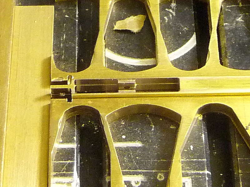

Und weil das so gut lief, habe ich gleich noch mit den Haltern für die Seilscheiben begonnen.
Halter für Seilscheibe auch aus 5 x 5 Stab der nur noch abgetrennt werden muss.
Dieses Teil musste ich auch von 3 Seiten bearbeiten, weil ein 1 mm Fräser nur 3 mm tief fräst.

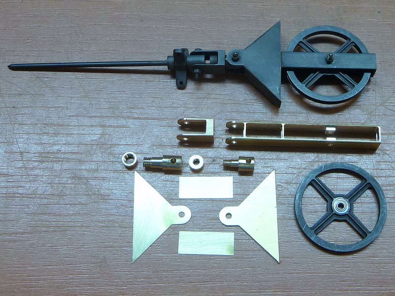

Inzwischen ist es an meinem Dreibein weiter gegangen.
Kardanisch auf gehängte Seilscheibe für Dreibein.
Bestehend aus:
Spitze (Blitzableiter)
Oberem Anschlagring M3
Drehzapfen mit Gewinde M3 in 3 Beingelenk
Unterem Anschlagring M2
Drehzapfen mit Gewinde M2 in oberem Kardangelenk.
Regenabdeckung für Seilscheibe über unterem Kardangelenk / Seilscheibenhalter.
Seilscheibe mit Kugellager
Insgesamt mit Schrauben und Muttern immerhin 21 Teile.
Da ich einige Teile zur Vorsicht gleich 2 x gebaut habe, falls etwas daneben geht oder sich verkrümelt, kann ich euch einige Teile zum Vergleich auch zusätzlich zeigen.
Wie angekündigt alles gefräst da ich leider keine geeignete Drehbank habe.
Die Gewinde sind einfach unter zur Hilfename einer Akkubohrmaschine mit der Hand geschnitten.

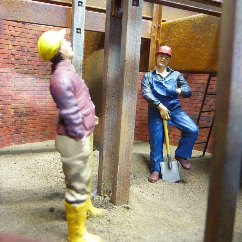

So inzwischen habe ich unter Tage im Schacht II weiter gebaut.
Einblick in Schacht II mit Ausbau.
Die senkrechten Holzteile dienten beim Original als Spurlatten für den Förderkorb.
Das Dicke Rohr hinten zum Abpumpen von Wasser und die weiteren Rohre für Druckluft und Dampf zu den verschiedenen Sohlen.
Der Rost auf den Trägern ist im Übrigen echt.
Dazu habe ich das Instant Rust Set von TRIANGLE Crafts verwendet.
Auf jeden Fall können die Beiden jetzt endlich mit dem Abteufen beginnen und ich den Schacht in das Modell einbauen.
