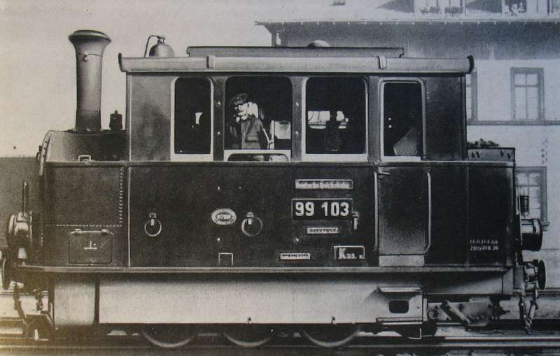

Hallo Rudolf,
dieser Glaskasten hier passt dann schon besser:
Ich habe leider nur das Foto und keine Ahnung, welcher Hersteller, welches Baujahr, und wo die Lok mal gefahren ist.
Vielleicht kann das jemand von den Lesern in Erfahrung bringen und ergänzen.
Könnte Normalspur sein?
Servus, Thomas

ein kurzer Blick ins Taschenbuch der Deutschen Schmalspurdampflokomotiven auf Seite 38 zeigt:
Baureihe 99|10, Pfalz Pts 3/3 H
Bauart Ch2
Gattung K 33.8
Erstes Baujahr 1923
Spurweite 1000mm
Geliefert von Krauss
Ausmusterung der 99103 am 16.8.1957
MfG
Ronald

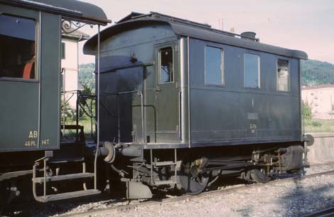

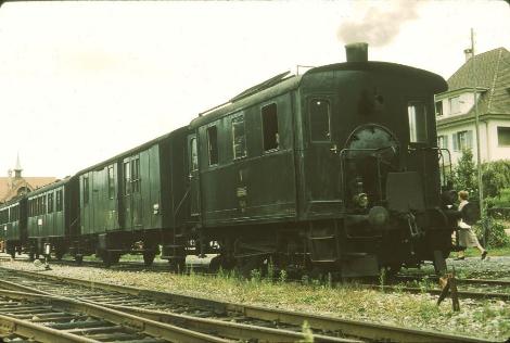

Hier noch 2 Fotos von der erwähnten Schweizer (?!) Normalspur-(Hauptbahn?!-)Kastendampflok.
Ich weiss nicht, was das genau für eine Lok ist, auch nicht wo und von wem aufgenommen - aber es muss irgendwo in der Schweiz sein.
Vielleicht kann jemand von den Schweizer Freunden hier weiterhelfen??
Wie gesagt: es ist ganz klar eine Kastendampflok (auch ohne Triebwerksverkleidung!!) - aber als Hauptbahnlok wohl eher eine seltene Ausnahme.
Servus, Thomas

kastenlokker hat geschrieben: Ich habe leider nur das Foto und keine Ahnung, welcher Hersteller, welches Baujahr, und wo die Lok mal gefahren ist.
Ehem. Pfalzbahn, die ehem. Trambahnlok Pts 3/3 H, Baujahr 1923.
Pts 3/3 H XXXI–XXXIII 99 101–99 103 3 1923 C h2t Bestellung der Gruppenverwaltung Bayern, teilverkleidete Trambahnlokomotive
Die Baureihe 99.10, Pts 3/3 H der Pfalzbahn war eine Heißdampfausführung der PtS 3/3 N. Eingesetzt waren sie auf den pfälzischen Lokalbahnen im Raum Ludwigshafen (Ludwigshafen-Dannstadt, Ludwigshafen–Frankenthal und Frankenthal–Großkarlbach) und der Lokalbahn Neustadt-Speyer. Im Gegensatz zu den Nassdampfexemplaren der Vorgängerbaureihe L 1 erstreckte sich der Führerhausaufbau nicht mehr über die ganze Loklänge, sondern die Rauchkammer mit Schornstein war ausgenommen, ebenso war an der Führerhausrückseite ein Kohlenkasten angebracht. Ansonsten glichen sie den Maschinen aber in weiten Teilen. Mitgeführt wurden von den Lokomotiven 2,0 m³ Wasser und 1,2 t Kohle.
Nach Gründung der Deutschen Reichsbahn wurden die Maschinen übernommen. Dort erhielten sie die Nummern 99 101 bis 99 103. Die Loks wurden am 19. April 1956 und am 16. August 1957 ausgemustert.

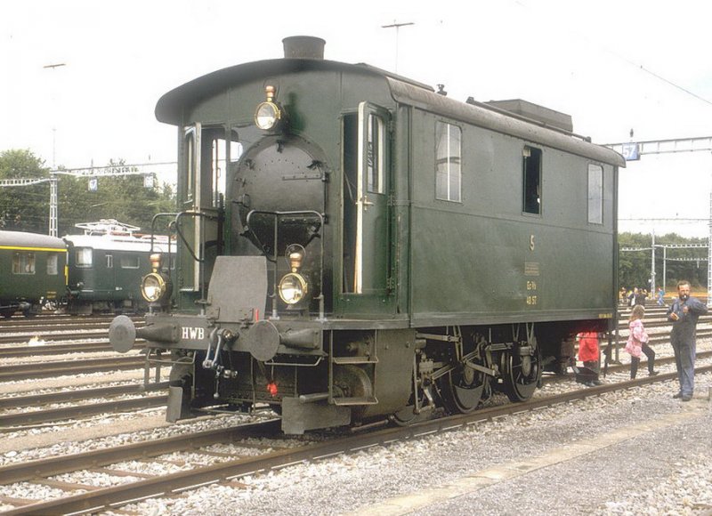

Hallo Thomas
schau mal hier:
http://www.bahnbilder.de/name/einzelbil ... stige.html
http://www.sbbhistoric.ch/historisches- ... -33-hwb-5/
Ec 3/3 Nr.5 von SLM 1936 der Huttwil-Wohlhusen Bahn (HWB)
Foto verlinkt von www.bahnbilder.de
Gruß vom Kreuzkopf
