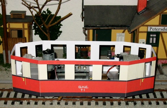

der Wagenkasten ist fertig. Bestellungen nehme ich ab sofort gegen vorherige Überweisung von 100,00 Euronen in kleinen Scheinen entgegen. :P :P
T1Kasten2 (bkm)
T1Kasten3 (bkm)
Meinem Wahn folgend möchte ich alle restlichen Teile unterhalb der Fensterlinie platzieren. Um den nötigen Platz für die Befestigungspunkte auf dem Bodenblech zu finden und frei zu halten habe ich das Gehäuse gebaut. (Mein Drucker und das Cuttermesser hatten sowieso nichts zu tun.) :D

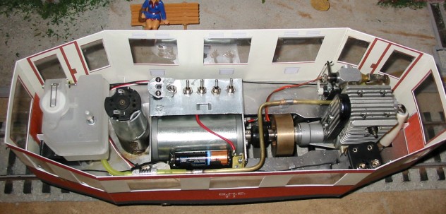

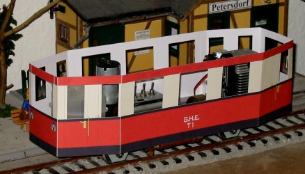

Beitrag von bkm »
Hallo T1 Gemeinde,
der Papierwagenkasten hat sich bewährt :jump: , beim Blick durch die Fenster habe ich für viele Teile andere als ursprünglich geplante Plätze gefunden. :D Der Batteriekasten ist an die Stelle des Ofens gerückt, der Empfänger unter den Tank u.........
:snake: T1Kasten4 (bkm)
Verabschiedet habe ich mich auch vom E-Lüfter, wird selbst gebaut und über Keilriemen vom Motor angetrieben. Der Altöltank muss auch neu konstruiert und unter das Bodenblech verlegt werden.
:roll:

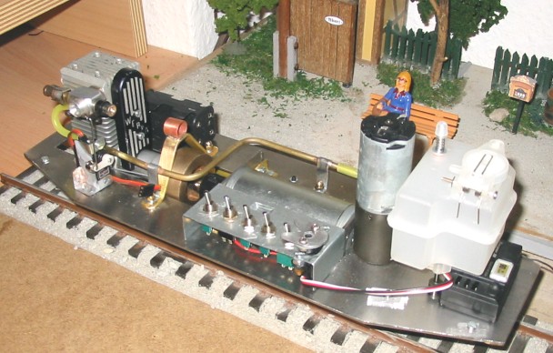

möchte mal vorstellen was ich außer dem Beitrag, welcher einfach mit einem NEIN hätte beantwortet werden konnte aber die “Buntbahnwelt“ völlig aus dem Häuschen brachte noch so gemacht habe. :D
T1w (bkm)
Die Kraftstoffleitung ist verlegt.
Der Lagerbock für den Lüfter ist fertig, mir fehlt noch die Riemenscheibe und der Keilriemen. (baue ich auch nicht selber :roll: )
Plätze für Akkus und Empfänger sind auch gefunden, Frage ist nur noch die wartungsfreundliche Befestigung
