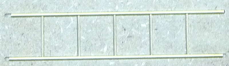

Ich habe inzwischen Leitern gebaut.
Die Leiter zum Abstieg in den Schacht II
Da das so gut klappte habe ich gleich noch eine weitere benötigte Leiter gebaut.
Leiter in Lötlehre leider ist das Foto nicht so gelungen.
Die Sprossen bestehen aus 1 mm Draht und die Holme aus 1.5 mm Rohr.
Die Lehre ließe sich so auch auf einer Kreissäge mit einstellbarer Sägetiefe herstellen.

So jetzt möchte ich aber erst mal der PN Nachkommen und noch mal ein besseres Bild der Leiter zeigen.
Leiter nach dem Löten in Lötlehre.

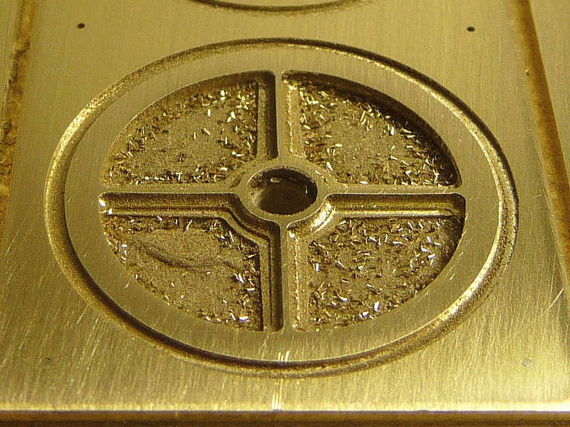

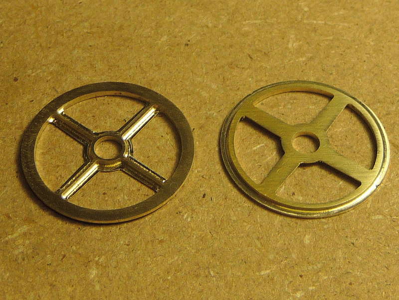

Es geht aber auch weiter und ich habe begonnen die Seilscheiben für das Dreibein zu fertigen.
Seilrolle 1 Hälfte Rückseite.
Seilrolle 1 Hälfte Vorderseite.
Seilrolle Vorder- und Rückseite.
Die Bearbeitung erfolgte von beiden Seiten und zum Halten und Ausrichten hatte ich 0,5 mm Löcher an den Ecken gebohrt.
Mit einer Klebefilmschicht war alles zusätzlich noch gehalten.
Die beiden Hälften werden jetzt zusammen gelötet und in die Mitte noch ein Kugellager ein gepresst.
