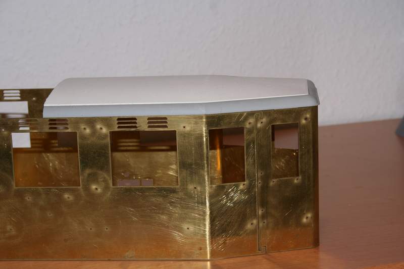

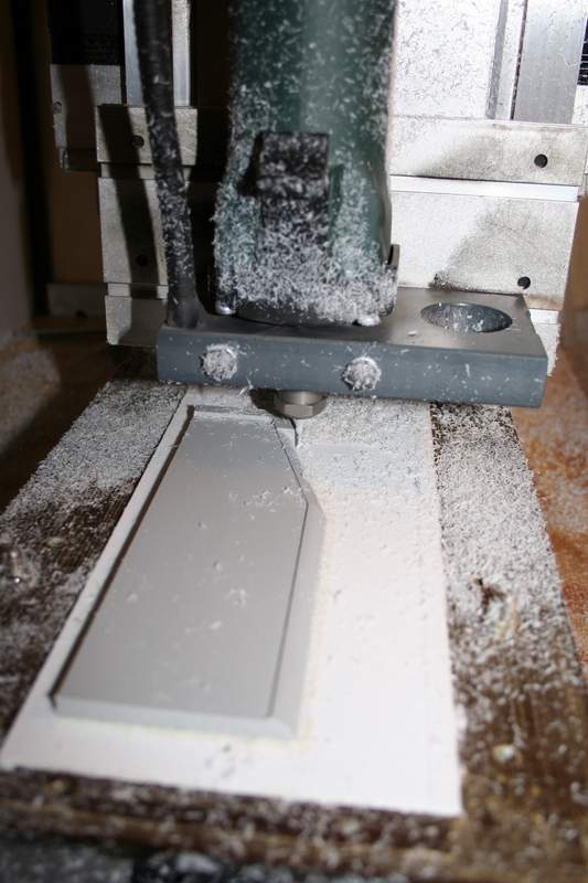

Beim Dach gibt es erste Fortschritte.
Leider nur Viertel-Weise, denn für ein ganzes Dach fehlen mir 12mm auf der Maschine.
Mehr gibt die Maschine nicht her. Von der Zeit wollen wir mal nicht reden.
Die habe ich ja jetzt zur Genüge.
Und beim Probeliegen auf nackten Blechen macht das Viertel aber schon etwas her.

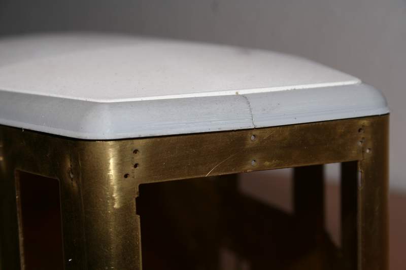

Noch eine Ergänzung,
weil man mich auf der privaten Schiene anfragte.
Das wird natürlich kein Privatdach, sondern ein weiterer Versuch eines Urmodells für die Allgemeinheit.
Da ich die Möglichkeit hatte, das Dach aus nächster Nähe zu sehen, fiel vor allem die umlaufende Kante auf, die wir alle bisher außer acht gelassen haben.
Darum mußte alles wieder überarbeitet werden.
Und nun heißt es warten und dann den Schnee räumen.

Das vorliegende Modell liegt als stl-Datei vor.
Die Fräsprogramme müßten das also verarbeiten können, dann wäre eine echte 3D-Fräsung möglich.
Und natürlich ein ordentlicher Tisch, der das Dach von 370 x 125 mm in einem Ritt aufnehmen kann.
Das Fräsen in Gemeinschaft würde sich nur bei einer größeren Anzahl fräswütiger lohnen, da ja im Gegenzug sonst die Grundkosten für die in einer anderen Technologie entstehenden Dächer zu hoch wären.
Unverbindlich bei mir melden kann man sich ja. Es könnte ja auch einer sein, der das Urmodell nicht in Stücken schnitzt wie ich.

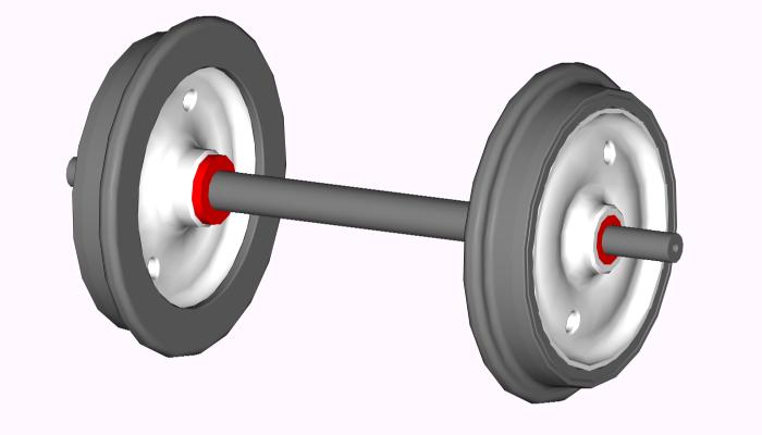

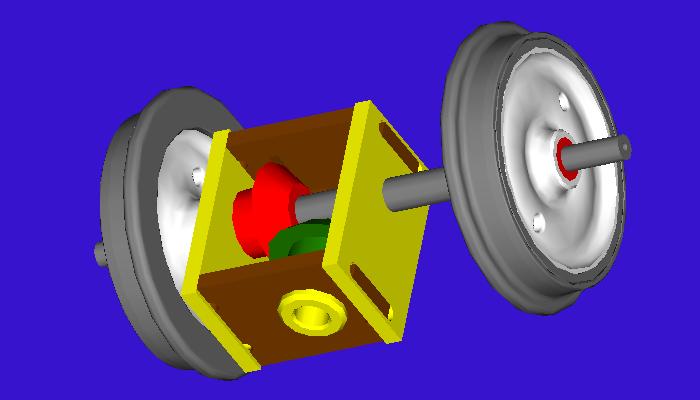

Hallo Buntbahner
Nachdem Fido nun die Getriebteile schon gefräst hat siehe:
phpBB2/viewtopic.php?t=2705&postdays=0& ... &start=160
geht es nun um den Einbau im Triebwagen.Zur Zeit modelliere ich in 3D nun das komplette Fahrwerk um die Aufhängung des Motors und der Attrappe richtig einsetzten zu können.
Zunächst einmal wurde das Rad modelliert.
Dann das Getreibe von Fido in 3 D gezeichnet und auf das Rad gesetzt.
So geht es nun weiter bis das Fahwerk komplett in 3D entstanden ist.
Dann weiss auch jeder wie man das nachbauen kann.

Nach Marcos Achsantrieb hier ein weiteres Stück 3D.
Aber schon als (Ur)Modellrealität.
Da hatte die Fräse wieder 5 Stunden Tagschicht.
