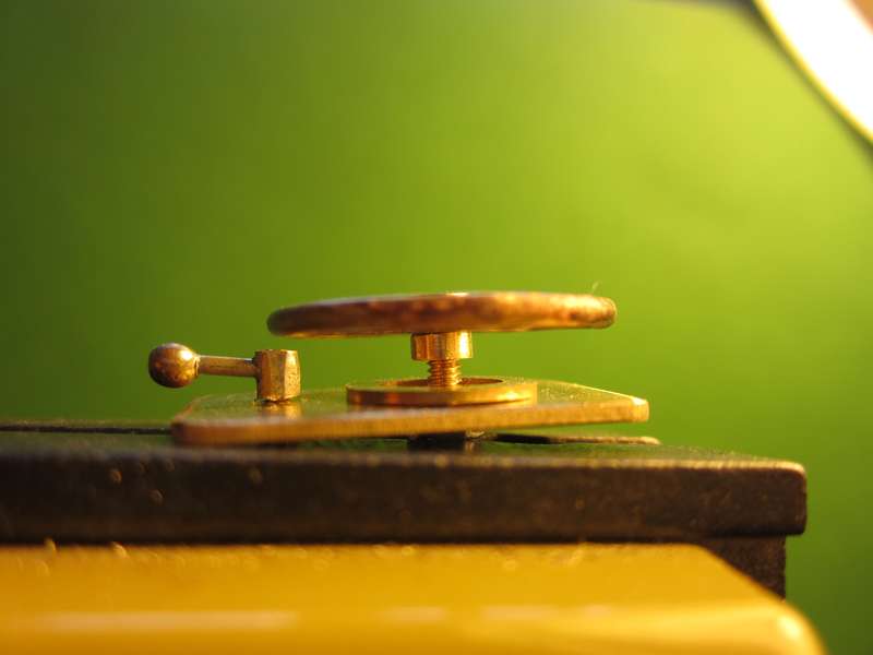

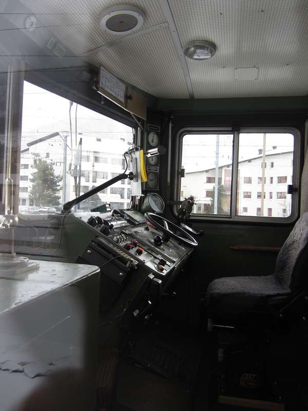

volkerS hat geschrieben: Der lichte Abstand zwischen Hebel und Handrad ist nach den Bildern so gering, dass Quetschgefahr für die Finger des Lokführers besteht.
Hallo Volker,
wenn ich das mal so mit dem Vorbildfoto vergleiche, fehlt da nur der Abstandshalter unter dem Handrad.
Das sollte sich problemlos nachrüsten lassen.

Hallo Volker,
die Quetschgefahr besteht im Moment in der Tat, allerdings zeigt meine Maquette erst den Probierzustand. Es ist darauf zu achten, dass der Steuerstand sehr stark geneigt ist und das Handsteuerrad ziemlich stark über den Pultrand hinausragt.
Das bedeutet, der Lokführer hebelt nicht wie ein LKW-Fahrer rund herum, sondern bewegt das Handsteuerrad bloss in etwa zu gut der Hälfte im Uhrzeigersinn. Die Hände also greifen unten an das Handsteuerrad und schalten so Stufe um Stufe hoch, bis dass der Zeiger in etwa bei 7 Uhr steht. Die linke Hand regelt am neu hergestellten Hebel die Art der Steuerung (Fahren vorwärts oder rückwärts. Bremsen vorwärts oder rückwärts). Dieser kleine Steuerhebel ist in der Tat ziemlich genau unter dem Ring des Handrades positioniert, die linke Hand kommt allerdings nie zu diesem Punkt, sie ist sowieso zuständig eben für diesen kleinen Hebel. Ich werde sicher noch etwas unten abfräsen, dazu bündig auf die Steuerplatte aufsetzen, und das Handsteuerrad hat ja ein Gewinde, so dass es sich problemlos im Endzustand justieren lässt.

Hallo fst-tigrottino,
ich wollte dich nicht kritisieren, aber bei deiner irrsinnigen Detailtreue fällt sowas halt auf. Dabei sei die Frage erlaubt, wieso hat bei dieser Lok der Lokführer seinen Platz rechts, dachte die schweizer Lokführer sitzen links. Auch auf eingleisigen Strecken stehen doch die Signale normalerweise links.

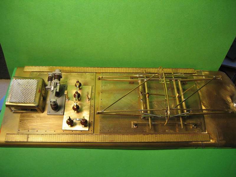

Ich habe hier noch ein link von der webcam von das Landwasser viaduct met een bild van das dach von ein Ge 6/6 II

besten Dank für den Link. Beim Hauptschalter und der abgehenden Leitung kann ich noch etwas dazu lernen ...., vor allem was dann das Kabel oder eben das Leiterblech in diesem Bereich betrifft.
Probe-Dachausicht 1 (fst-tigrottino)
Im Moment muss das Projekt aber etwas ruhen, da berufliche Tätigkeiten und anderes mehr viel Zeit und Energie absorbieren.

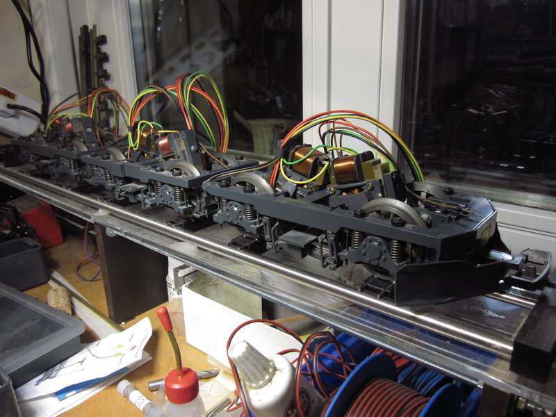

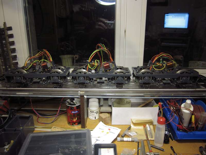

endlich, endlich ... komme ich wieder etwas zum Basteln! Als Erstes kam die neue Verkabelung und die definitive Anpassung der Motoren in die Drehgestelle an die Reihe. Es soll doch klappen mit den Drehgestellen und der Leistung, sonst lohnt sich das beste Gehäuse nicht ... :lol:
Antriebs-Prüfung 705 (fst-tigrottino)
Antriebs-Prüfung 706 (fst-tigrottino)
Funktioniert nicht schlecht, der Sound ist auch gewaltig, da brauch ich dann in der Steigung nach Gardenia definitiv keinen Lautsprecher! Und so mach ich mich wieder an die Ausrüstung im Führerstand, damit die Motor-Drehgestelle vom Lokführer geregelt werden können ...

giovanni
Beiträge: 567
Wohnort: Kt. Aargau / CH
Re: RhB Ge6/6 II 705 + 706
Beitrag von giovanni »
Markus,
ich bin tief beeindruckt von diesen Drehgestellen. Eine Superarbeit. Ich bin wirklich auch auf die fertige Lok gespannt.
gi
