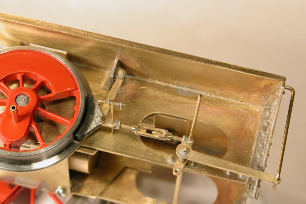

Zu Max' Beruhigung kommen nun auch (gleich) die aus stabilem 1mm-Ms gefertigten Druckstangen.

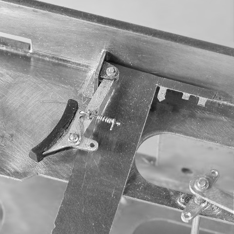

Zunächst einmal mussten aber die Bremsgehänge an ihren Lagern "verhaftet" werden. Hinten habe ich dazu folgende - hier noch oft angewendete - Technik benutzt.
Ich habe mir zunächst von einem Stück Rohr 2 × 0,5mm (also mit 0,5mm Wandung und 1mm Innendurchmesser) dünne Scheibchen abgesägt (mit dem Juwelier-Sägebogen) und die auf Korund-Schleifpapier glatt gezogen. Das kostet einen Teil der Fingerabdrücke, aber das wächst nach :D . Dann wurden die Scheibchen auf 1mm-Drahtenden gelötet und die Enden versäubert. Den Draht habe ich so gekürzt, dass er hinter die Halter passt und dann mit einer Pinzette von unten eingeschoben. Ein Streifen Blech sichert die Burschen an ihrer hoffentlich letzten Ruhestätte.
Von vorne wurde dann ein Scheibchen aufgeschoben und verlötet. Auf dem Foto ist der Überstand schon abgeschnitten und beigefeilt.

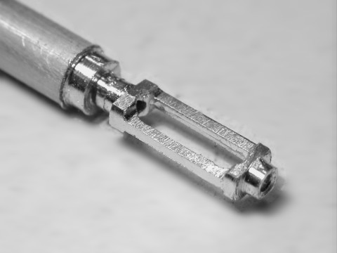

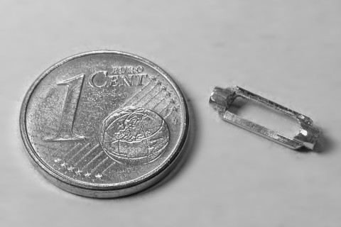

Auf Seite 1 des Threads gibt's ein Vorbildfoto, auf dem deutlich zu erkennen ist, dass die Druckstangen der Wurfhebelbremse Spannschlösser hatten. Dafür habe ich zunächst 4mm-Rundmaterial mit 1mm aufgebohrt und auf 3,7mm abgedreht. Die Enden sind zwei Stücke von etwa 1,3mm Länge mit 2,1mm Durchmesser.

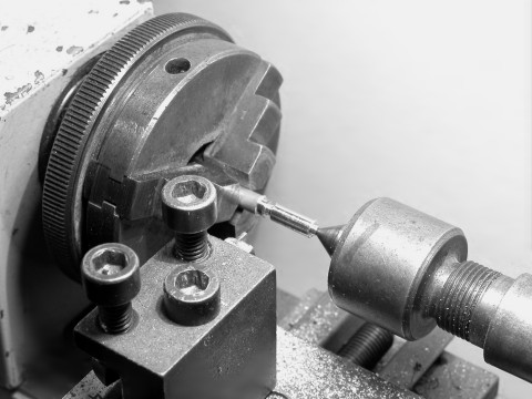

Dann habe ich die Rundungen rechts und links der Enden grob abgesägt, an den Enden mit 1,5mm aufgebohrt, das Mittelstück ausgesägt und den Rest mit einer Echappement-Feile verflacht auf 0,9mm.
Die Innenkontur habe ich auch nachgefeilt, die liegt nun bei etwa 1,6mm. Das sieht schon sehr übel aus auf dem Foto - das Teil ist doch eher klein, ich hoffe auf Euer Verständnis. Mit Hilfe des scharfen Dreikantschabers konnten die Feil-Riefen noch entfernt werden.
Dann habe ich die Übergänge zu den Gewindehülsen-Teilen beigefeilt (mit einer Vierkant-Nadelfeile).

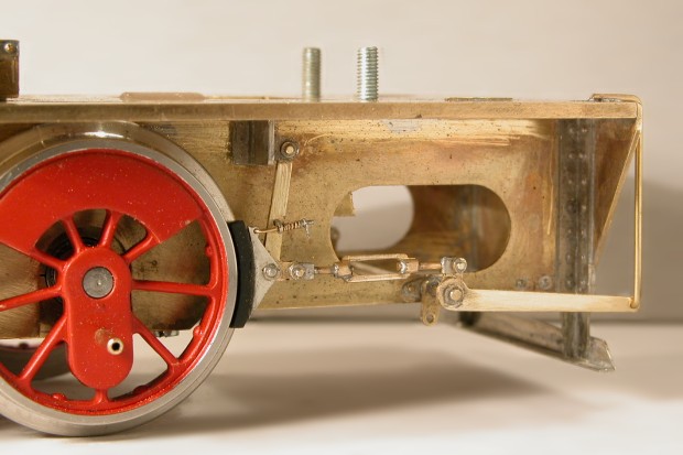

Damit die Bremsklötze und -gehänge alle in einer definierten Position sind und bleiben, habe ich provisorisch einen zwei Mal gekröpften 1mm-Draht unten in den langen Zughebel gesteckt und oben an der Grundplatte unter dem Führerhaus fest gelötet. Da die 2mm stark ist, musste der 80W-Kolben her.
Die geätzten und ebenfalls gekröpften Flansche (0,4mm-Neusilber - Achtung! - das sind zwei verschiedene, auch wenn sie sich sehr ähnlich sehen) wurden vorab mit den Stangen-Stücken verlötet. Die Hülse ist noch frei beweglich. So wurde die ganze Mimik dann justiert:
Wie Ihr sehen könnt, sieht's so aus, als ob der Bremsklotz fest am Rad anliegt. Das ist aber gar nicht der Fall: Das Rad ist absolut leichtgängig beweglich.
Das Ergebnis ist auf dem letzten Foto für heute noch nicht ganz gerade. Den bösen Knick vorne am Flansch habe ich noch behoben und die Drahtüberstände innen natürlich abgesägt.
Insgesamt sieht dieser Teil der Konstruktion dem Vorbild schon recht ähnlich. Daher bin ich auch zufrieden, zumal beide Seiten fertig sind.

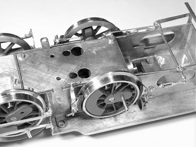

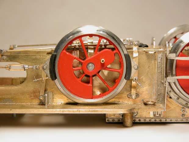

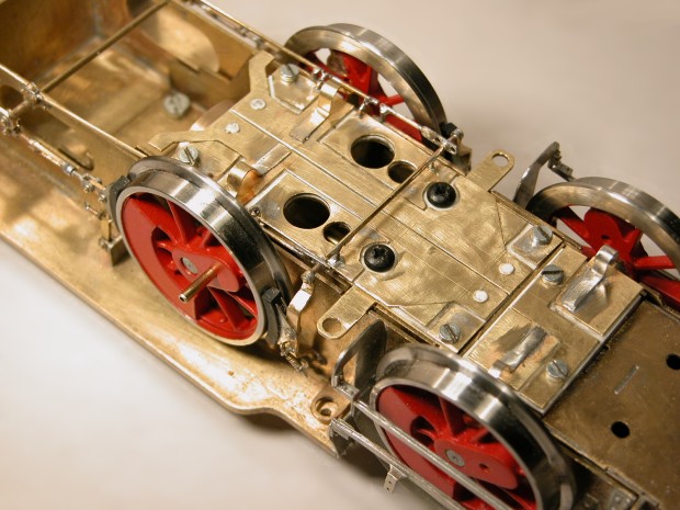

Auf dem ersten Bild seht Ihr die leider nicht ganz so glückliche Lösung für das Zug- und Querstangen-Problem der vorderen Bremsgehänge. Vor und hinter den unteren Durchbrüchen für die Hinterachse / Stromabnahme an den Rahmenwangen habe ich in einen eingesägten Schlitz ein Stück 1mm-Draht eingelötet. Dann wurden die Zugstangen vorbereitet (mit den verschiedenen Flanschen vorne / hinten). Die Zugstangen habe ich seitlich an die passend gebogenen Drahtstummel gelötet, die Bolzen hinten eingesetzt und mit Scheiben gesichert und die vorderen Flansche an der Querstange verlötet.
Dann ging's an die Bremsgehänge, die ich starr samt Abschlussscheibe auf die Querstange gelötet habe, damit sie schön sauber ausgerichtet sind.

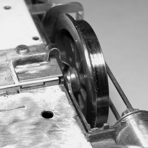

Leider stellte sich beim ersten konkreten Test heraus, dass das neu verklebte Rad einen ganz amtlichen Höhen- und (noch) vertretbaren Seitenschlag hat. Das zeigte sich unter anderem daran, dass die Bremsklötze eine kräftige Bremswirkung entfalteten :-( . Ich fürchte, dieses Rad muss noch einmal neu ausgebuchst und aufgebohrt werden :-( .
Da die Zeit drängt, habe ich die Bremsklötze erst einmal auf gebührenden Abstand gebracht. Der Rest findet sich später. Dann wurden die Mittelstücke der drei Stangen abgezwackt. Deren Ersatz soll später an der abschraubbaren Grundplatte befestigt werden.

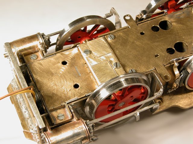

Auf dem (schlechten) Bild seht Ihr die "Möchtegern-Platine" am Käfig der Dreipunktlagrung der Vorderachse. Eine echte Platine wäre aus zwei Gründen nicht in Frage gekommen: a) viel zu dick und b) viel zu dünne Kupferschicht. Das ergibt nicht genug Leitungs-Querschnitt und nicht genug Stabilität.
An dem Mäander habe ich recht lange getüftelt. Es ist gut, weil sich die Unterlegteile der Potenzial-freien Schrauben nicht verdrehen können und eine hinreichend breite Löt- und Klebefläche für die zentralen Stromabnahme-Schleifer bereit steht. Diese sind als Muster heute bei Thomas Engel aus der Ätzmaschine gefallen. Keiner von Euch würde die Dinger wirklich gerne von Hand aussägen, wie Ihr bald sehen werdet :-) .

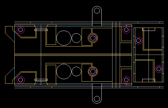

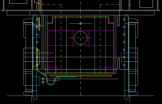

Hier 'mal ein Bildschirmfoto meines "Skizzenblocks". Die Magenta-farbenen (violetten Linien) dienen der Vorbereitung für den Guss des Antriebs-Ballasts aus einer Wismut-Blei-Legierung.
Hellgelb die Buchse am Rad, isoliert aufgebracht und mit dem Radreifen verbunden. Türkisgrün der Schleifer, der auf der gefälschten Leiterbahn angelötet werden soll. Dunkelgelb das Nessingblech als "Leiterbahn" unten am Antriebsblock. Dazwischen zum hellgrün eingezeichneten Boden des Antriebsblocks liegt eine Isolierschicht aus 0,5mm-Polystyrol.
Leider habe ich genau in diesem wichtigen Bereich ein paar ganz dusslige Planungsfehler gemacht. So habe ich beispielsweise bei den Zugstangen nicht bedacht, dass ja noch Relais- oder Goldkontakte an den Radreifen-Innenseiten den Schienenstrom abgreifen sollen :-( . Nur stehe ich dumm da, weil ich unter den Zugstangen-Resten durchkommen muss. Nach langem Getüftel habe ich dafür eine Lösung gefunden und folgende Aufteilung für die "Möchtegern"-Platinen des Antriebsblocks (noch im Hand-fertigbaren Bereich dank vieler gerader Schnitte, und so arg genau muss das auch nicht sein):
Blau hinterlegt die Polystyrol-Isolierung, dunkelgelb das Messingblech.
Die Potenzial-freien Flächen des gelb eingezeichneten Blechs dienen dazu, die Schrauben und das Isoliermaterial zu sichern und dazu, die Mittelstücke der Stangen an dünnen Abstandshaltern zu befestigen. Wir werden ja sehen ;-) . Kurzum, das wird noch spannend. Wie weit ich auch immer komme, ich werde den dann aktuellen Zustand in's FFM mitbringen, wenn's geht samt Stromabnahme und Decoder.

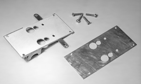

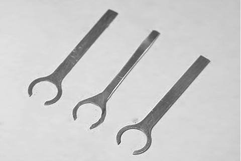

Gestern und heute gab es etwas Bastelzeit. Los ging's mit der "gefälschten" Hauptplatine für die Stromabnahme. Tagesziel war die Anbringung der Stromabnahmeschleifer an den gedrehten Buchsen bei den Achsen. Zunächst wurde die Isolierschicht aus 0,5mm-Polystyrol angemessen und angeklebt und ein "Leiterbahn"-Rohling aus 0,5mm-Messing.
Bei einer kürzlichen Ätzung (vor der hier noch die Rede sein wird, ist aber ein anderes Thema) hatten noch sechs Schleifergabeln Platz. Für die zwei Maschinchen werden aber acht benötigt, daher habe ich mir zwei aus einem Rest 0,2mm-Neusilber geratzt, das besser federt als 0,3mm Ms und deutlich härter ist. Daher durfte der Mittelsteg auch dünner ausfallen.

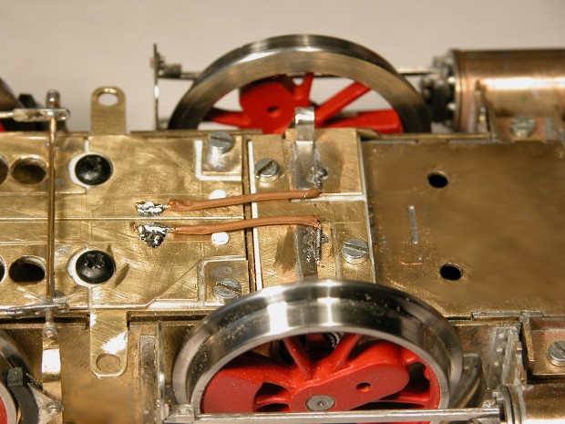

Die zwei Eigenbauten habe ich passend vorgebogen und dann auf der "Platine" des pendelnden Käfigs der Vorderachse aufgelötet. Wie im Foto zu sehen, hat's dabei die Grundplatte etwas nach außen verrutscht. Weiter unten wird erklärt, wie sich solcherlei Ungemach vermeiden lässt.
Hier kommt nun die Lösung für Max' Rätseln. Die Messingplatte habe ich (mit nur einem kleinen Fehler <freu>) in Puzzleteile zersägt und diese dann auf die Isolierschicht geklebt. Bei den Potenzial-freien Flächen sorgen je zwei bis drei oben und unten (außen und innen) eingelötete Stifte aus 0,8mm-Messing für Stabilität. Bei den Schienenstrom-führenden Flächen habe ich eine oft bei Plastik-Spielzeug zu beobachtende Technik genutzt: mit dem Lötkolben geschmolzene Polystyrol-Niete, hier aus 2mm-Material (hinten und vorne je zwei). Die probehalber eingelegten LGB®-Schrauben sollen später den unteren Antriebsblock-Ballast aus einer Blei / Wismut-Legierung am Klappern hindern.
Sorry, nicht mein stärkstes Foto...
Hier seht Ihr auch die an der "Platine" befestigten drei Mittelstücke der Zugstangen und der Querstange zwischen den vorderen Bremsgehängen. Von der Seite her fällt das nicht so arg auf.
Zu meinem Verdruss ergab sich bei den üblichen Durchgangs-Messungen, dass das <zensiert> rechte hintere Rad plötzlich wieder Durchgang hatte <frust>. Also habe ich es zwangsweise provisorisch nochmal von der Achse gezerrt. Schwupps, war der Durchgang fort <doppelfrust> und einer der zwangsweise abgetrennten Magnete kaputt <dreifachfrust>. Auch nach dem erneuten, provisorischen Aufkleben des Rads gab's keinen Durchgang mehr <vierfachfrust>. Dafür sind Höhen- und Seitenschlag nun etwas geringer. Für einen Test im FFM langt's.
Bevor ich (wieder nur provisorisch, weil zu dünn) die Vorderachse-Stromabnahme über Litzen mit der "Hauptplatine" verbunden habe...
...wurde bei laufendem Motor die Qualität und Hemmung der Stromabnahmeschleifer geprüft. Einer der Ms-Schleifer musste noch etwas mehr Vorspannung bekommen, 0,3mm-Federbronze wäre ohnehin besser. Danach war beides überraschend gut. Mit den geplanten, zusätzlichen Radreifen-Schleifern sollte es an diesen Strom-Übergängen keinen Kummer mehr geben.
