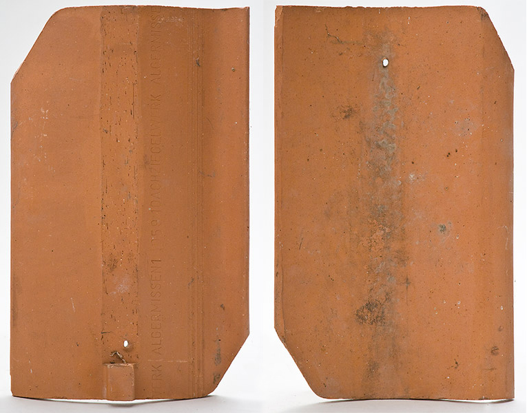

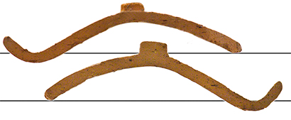

Für mich stehen jetzt die Dachziegel an, wobei ich noch am Überlegen bin, ob ich lieber die Doppelfalzpfanne
Alter_Lagerschuppen_081 (fspg2)
oder eine Hohlpfanne aufs Dach legen möchte.
Alter_Lagerschuppen_140 (fspg2)
Alter_Lagerschuppen_141 (fspg2)
Die Hohlpfanne hat im Original eine Materialstärke von 12mm. Das würde in 1:22,5 nur noch 0,53mm bedeuten - für die Spritzmaschine wäre aber mindesten 0,7mm - 0,8mm wünschenswert, um gleichbleibende Ergebnisse zu erhalten. Also müsste ich hier die Pfanne um 50% verdicken. Mal sehen, wie das aussieht. Die Doppelfalzpfanne ist im Vorbild ja schon deutlich dicker (genaue Masse muss ich noch auf dem Nachbardach abmessen (mal sehen, ob ich da hinaufkomme :) )

Hallo Frithjof,

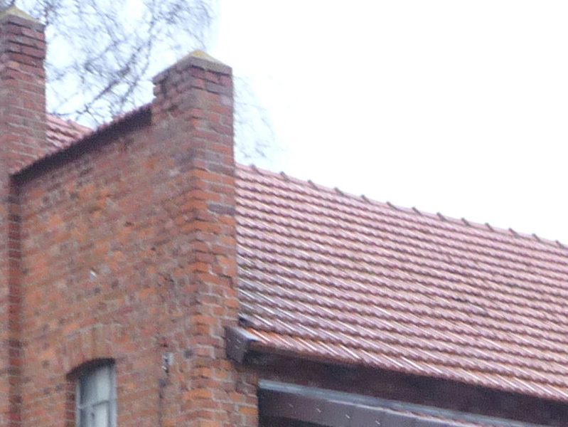

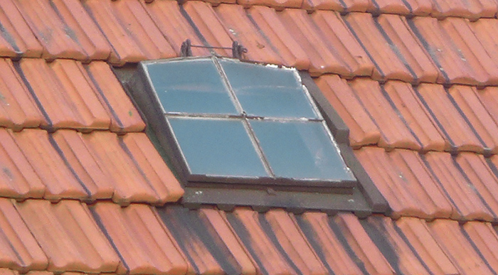

also ich würde zur Doppelfalzpfanne tendieren, denn das Original ist auch mit Doppelfalzpfanne gedeckt und die sind im Modell vielleicht einfacher nach zumachen.
Rotstein Lagerschuppen 11 (Helmut Schmidt)
Dachausschnitt mit Doppelfalzpfanne
Ich komme in Kürze am Original Vorbei soll ich beim Besitzer mal Fragen ob er dir eine Originalpfanne von den vor dem Haus lagernden abgibt.
Rotstein Lagerschuppen 05 (Helmut Schmidt)
Korrigiert weil ich Hohlpfanne und Doppelfalzpfanne verwechselt habe.

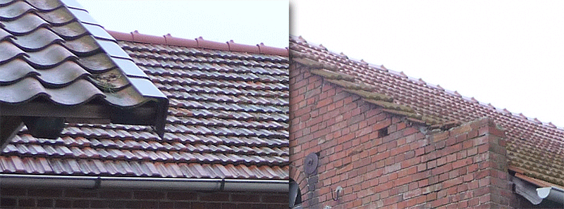

das Original ist auch mit Hohlpfannen gedeckt und die sind im Modell vielleicht einfacher nach zumachen.
leider muss ich Dir widersprechen :wink: , denn auf dem etwas schärferen Ausschnitt des folgenden Fotos von Dir erkenne ich Doppelfalzziegel. Der Nachbar-Schuppen (Garage - linkes Bild) hat allerdings die Hohlpfanne, die ich optisch auch besser nach Norddeutschland zuordnen würde. Ich kann mich nicht an Doppelmuldenfalzziegel in Lauenburg erinnern - vielleicht auch deshalb nicht, da ich in meiner Jugend sicherlich auf solche Details weniger geachtet habe :(
Alter_Lagerschuppen_142 (fspg2)
Um 1900 als der Schuppen gebaut wurde, kam allerdings in Deutschland der Doppelmuldenfalzziegel in Mode, da er wesentlich besser Wind und Regen abhielt. In wie weit er auch in Norddeutschland vertreten war, kann ich nicht beurteilen.

Das Herstellen der Ziegel im Spritzguss nach einer erodierten Form ist mit der Doppelmuldenfalzziegel aufgrund der größeren Materialstärke sicherlich einfacher. Über die Machbarkeit der Erodierform werde ich mich informieren und erst einmal beide Ziegelformen incl. der Firstpfanne zeichnen.

:tach: Frithjof,
nimm die Hohlpfanne.
Es sieht nach meiner Meinung nicht nur beser aus,
sondern es passt auch besser in die Epoche.
Die Doppelfalzziegel schätze ich von der Einsatzzeit auch irgendwie jünger ein.

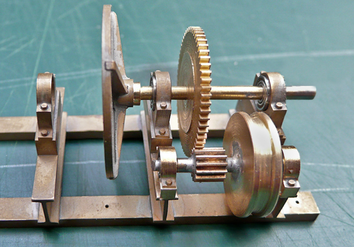

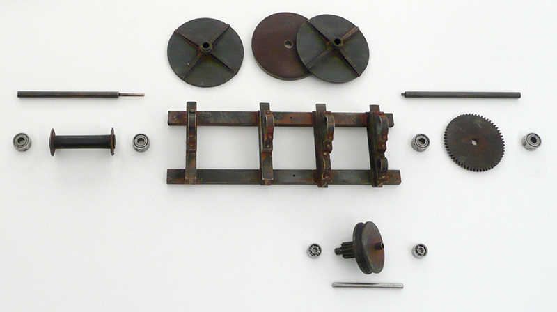

Nachdem Christian mir noch ein 2mm Rohr auf 1,5mm aufgebohrt hatte, erfolgte heute eine kurze Stellprobe mit den letzten beiden noch nicht verlöteten Kugelagerhaltern der vorderen Achse.
Alter_Lagerschuppen_148 (fspg2)

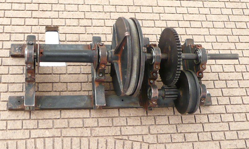

Auf dem folgenden Foto seht Ihr die einzelnen brünierten Bauteile vor der Montage.
Alter_Lagerschuppen_149 (fspg2)
Heute regnete es den ganzen Nachmittag bei uns, das hat mir das Metall wohl übelgenommen. Es fing glatt an zu rosten :o
Alter_Lagerschuppen_150 (fspg2)
Alter_Lagerschuppen_151 (fspg2)
Alter_Lagerschuppen_090 (fspg2)

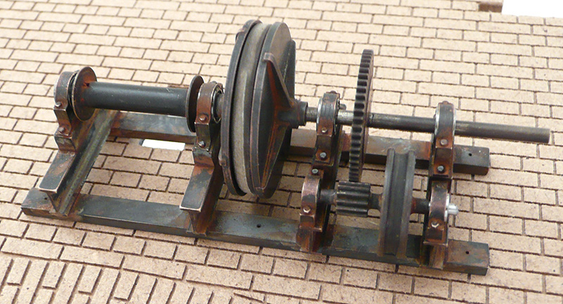

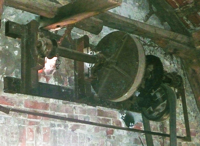

Als ich Ostern die Innenaufnahmen im Schuppen machen durfte, war mir das Gestell über dem Tor nur nebensächlich erschienen, dass ich es einmal nachbauen würde, hätte ich mir damals nicht träumen lassen. Mein Interesse galt dem Dachgebälk. Daher habe ich dieses Foto auch nur als Ausschnitt mit dürftiger Qualität.

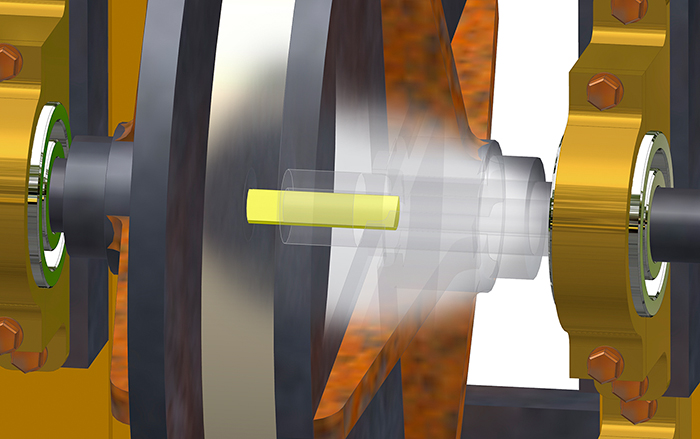

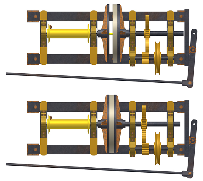

Damit auch die Funktion der Kupplung im Modell gezeigt werden kann, habe ich die mittlere Achse zweigeteilt. Im Innern des linken 2mm Rohres habe ich zwei 1mm Halbrundstangen verlötet. Wobei eine Hälfte in der Mitte weiter vorsteht und in die rechte Seite des zweiten Rohres, das an dieser Stelle eine halbkreisförmige Aussparung hat, eingreift.
Alter_Lagerschuppen_153 (fspg2)
Dadurch kann ich die rechte Einheit mit dem gesamten Rohr und dem großen Zahnrad seitlich bewegen und es entsteht der Spalt zwischen den Scheiben.
Alter_Lagerschuppen_154_gif (fspg2)
Da ich im Modell allerdings immer das Auf- und Abwickeln der Kette mit dem kleinen Motor kontrollieren möchte, habe ich die Lösung mit der geteilten Halbachse gewählt. Im etwa 2mm breiten Spalt zwischen den Kupplungsscheiben ist lediglich die brünierte Halbrundstange zu sehen. Ich bitte den geneigten Leser diesen vorbildwidrigen Fehler zu übersehen. :) :wink: Außerdem ist es im Schuppen eh dunkel...
Es sieht zwar so aus, als ob die Kupplung in Funktion tritt, die Bewegung aber wird durch die Drehrichtung des Motors bestimmt. Ich hoffe es war einigermaßen verständlich.

tolle Umsetzung wie immer. Diesmal vermisse ich aber die Konsequenz, das Original ins Modell
umzusetzen. Transmissionen wurden meistens im Kern aus Holz hergestellt und außen ballig gedreht, damit sich der Lederriemen auf der Scheibe hält. Aber ich denke jeder Modellbauer muss
mal Kompromisse eingehen. Vor allem haben sich schon einige Modellbauer die Zähne daran ausgebissen die passenden Lederriemen Nachzubilden bzw. herzustellen die auch funktionieren.
