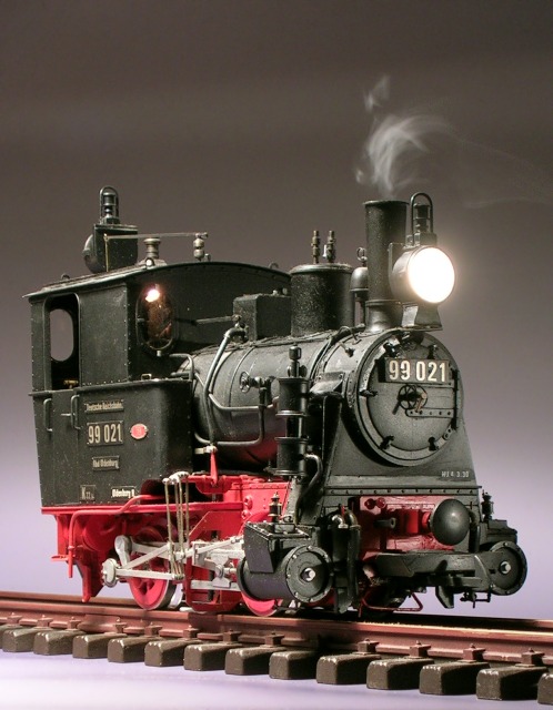

@Peter: Oh doch, es geht noch viel kleiner, auch bei Conrad: 0,7mm Durchmesser oder stehend 1,35-1,45mm Durchmesser, jeweils (angeblich und seit Neustem) 1,5V (früher: 1,2V).
So sieht's aus:
Subminiatur-Glühlampe in H0-Loklaterne
Hier der Überblick:
Bayerische DIII "Greif" (H0)
Und damit der Forums-Maßstab nicht verloren geht, hier so etwas in IIm, mit einer Lampe von Conrad, ebenfalls als stehender Petroleum-Glaskolben:
Das packt keine LED...
Aber das ist alles eigentlich einen eigenen Thread wert: "Fahrzeugbeleuchtung".
Leuchtende Grüße -
So sieht's aus:
Hier der Überblick:
So isses!squirrel4711 hat geschrieben:im Gegensatz zur LED ein Lichtspektrum ausstrahlen
Leuchtende Grüße -
Guten Morgen, Thomas,
zeigt das letzte Bild eigentlich eine vorbildgerechte Spitzenlaterne oder den Landescheinwerfer eines Kampfjets?
So viel Licht?
Winfried
So viel Licht?
Winfried

Der effektive Eindruck ist bei weitem natürlicher. Ich will es 'mal so beschreiben: Selbst bei voller Helligkeit ist es noch problemlos möglich, den Glaskolben zu erkennen.
Das ist ein Täuschung. In Wirklichkeit strahlt die Lampe bei weitem nicht so hell, aber es ist schwierig, sie so zu fotografieren, dass das Licht nicht überstrahlt.Prellbock hat geschrieben:zeigt das letzte Bild eigentlich eine vorbildgerechte Spitzenlaterne oder den Landescheinwerfer eines Kampfjets?

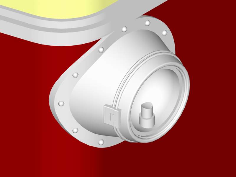

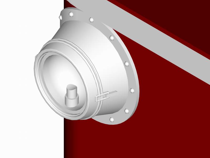

Hallo Alex,
Deine Frage
Der Waldbahner (jetzt mit a.D.) ist bereitwillig und kurzfristig in die Bresche gesprungen, als es um das fehlende Teil "Lampe" ging.
Heraus kam ein erstes Muster, dem aber noch Feinheiten fehlten, um aus dem Muster ein Urmodell werden zu lassen. Doch daran klemmte die Säge bisher. Aus unterschiedlichsten Gründen.
Und dann werden da eine linke und eine rechte Lampe benötigt. Eine Menge manueller Aufwand, denn das Teil hat es geometrisch in sich. Oder man lässt die Feinheiten weg
Deshalb von mir der Versuch am Computer. Unter Nutzung der Erfahrungen vom Waldbahner und bkm als Zeichner sowie durch neue Detailaufnahmen von 4711 bin ich noch am theoretischen Urmodell, dem natürlich leicht jeder Schnickschnack anmodelliert werden kann.
Besonders von Nutzen waren dabei die Erfahrungen aus Waldbahners Muster, die Außenseite der Lampe leicht elliptisch zu gestalten, um den optischen Eindruck des Vorbildes besser herauszuarbeiten.
Der Entwurf von mir ist also die Fortsetzung des Musters, aber mit anderen Mitteln.
Arbeiten lasse ich dann Spezialisten für mich
Prellbock
Deine Frage
soll nicht unbeantwortet im Raume stehen bleiben.Was ist eigentlich mit des Waldbahners Lampe im Sande verlaufen?

passend zum Thema: Die letzte und aus meiner Sicht vermutlich endgültige Version des virtuellen Lampen-Urmodells.
Die Lampe ist vorgesehen zur Aufnahme einer 3mm LED mit warmweißen, einer Glühlampe angenähertem Licht. Der Lampensockel wurde bereits angedeutet.
Noch ein paar Nächte darüber schlafen, und dann ab zur Erstellung des echten Urmodells.
Neumodisch ist daran die warmweiße LED. Das Stereo-Lithographie-Verfahren zur Erstellung von 3D-Modellen ist dagegen um etliches älter.
Darüber könnte man schon mal reden. Zumal die Kosten gemessen an dem Aufwand günstig sind.
Prellbock
