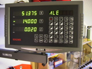

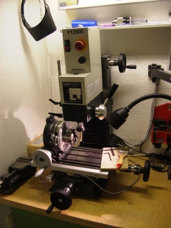

Zu der Anzeige gehört meine Wabeco-Fräse mit Glasmaßstäben, die sind Gold wert!
Fräse (hajo)

hajo hat geschrieben:Zu der Anzeige gehört meine Wabeco-Fräse mit Glasmaßstäben, die sind Gold wert!
Hallo Hajo,
die Fräse läßt sich leicht auf CNC oder einen größeren Tisch umrüsten - wenn Du mal Lust dazu hast :-)

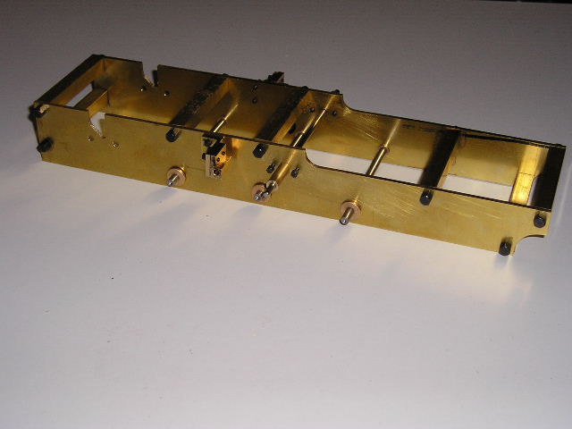

Der Rahmen als Anfang

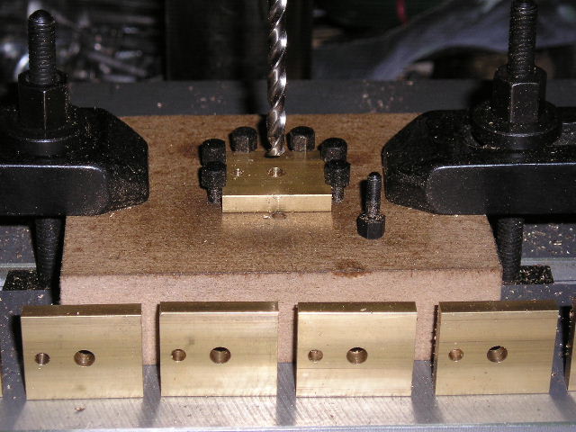

Bohrlehre für Wangen

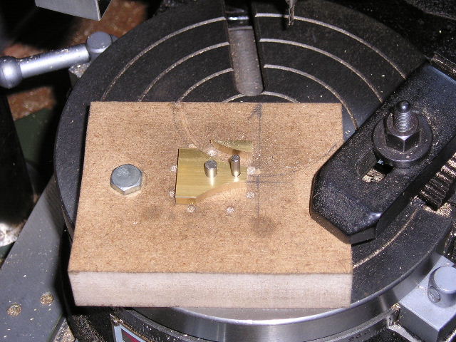

Gleiche Lehre zum Radius fräsen

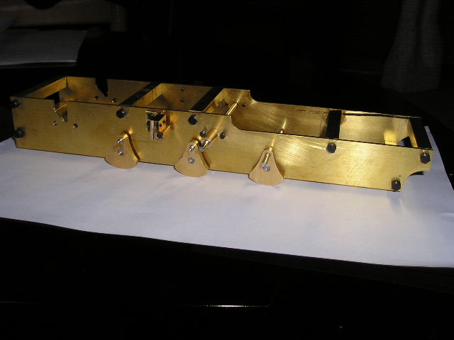

Stand Rahmen dieses Wochenende
P1010075 (nobody123)
