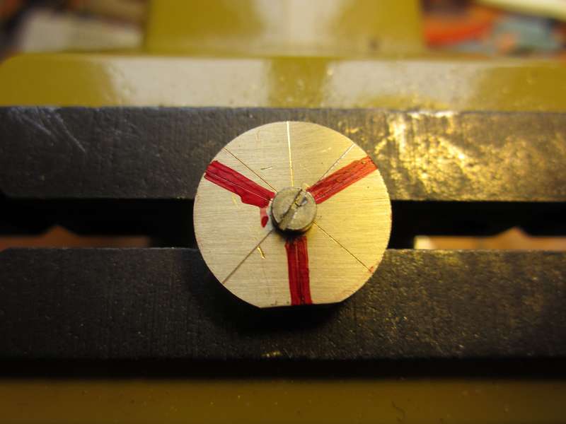

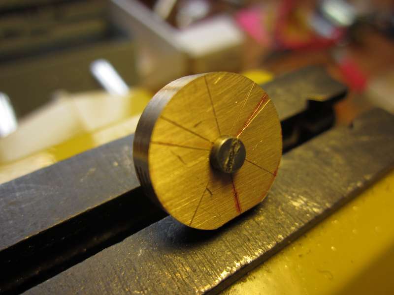

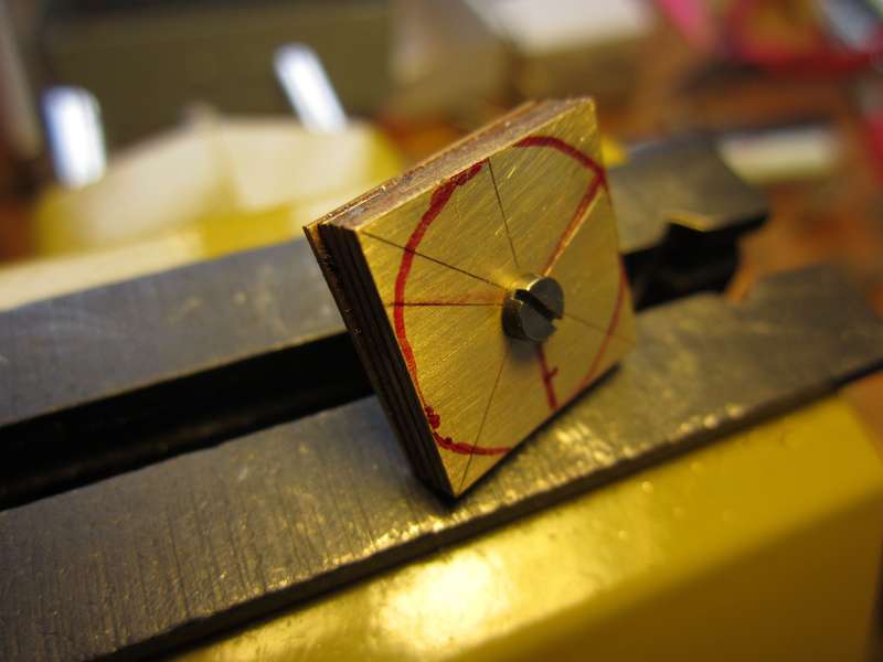

Heute Morgen etwas Zeit für eine kleine Fingerübung: Die Handräder im Führerstand muss ich selber herstellen, das käufliche Plastikzeugs befriedigt mich nicht, schon gar nicht vom Durchmesser her.
Als erstes lötete ich 8 0,5mm Messingquadrate zusammen und schnitt in die Mitte ein M2-Gewinde. Anschliessend gings mit einer Schraube auf die Drehbank und der Innendurchmesser des Steuerrads wurde abgedreht.
Handsteuerrad 1 (fst-tigrottino)
Handsteuerrad 2 (fst-tigrottino)
Handsteuerrad 3 (fst-tigrottino)

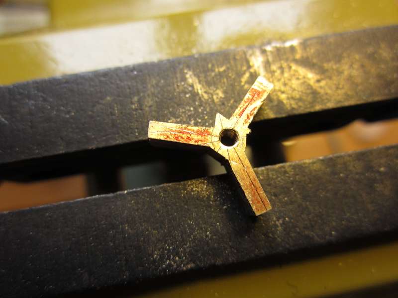

Mit Filzstift wurden die drei Speichen eingezeichnet und anschliessend abgefräst. Der Zufall wollte es, dass dabei auch die kleine Zeigerspitze stehenblieb, ein Geschenk des Zufalls.
Handsteuerrad 4 (fst-tigrottino)
Handsteuerrad 5 (fst-tigrottino)

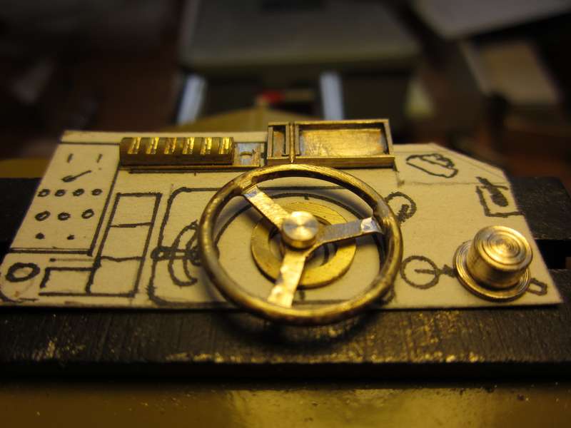

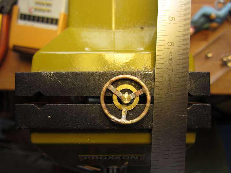

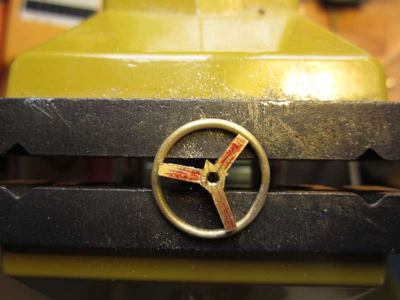

Als Paket eingepasst zeigt sich, das das Ganze recht gut passt. Ein erstes Stück wurde anschliessend hart eingelötet. Aufgelegt auf dem Stufen-Zahlenzeigekranz macht es sich nicht schlecht. Die anderen 7 Handräder können folgen ...... (Reserve ist immer gut!!)
Handsteuerrad 6 (fst-tigrottino)

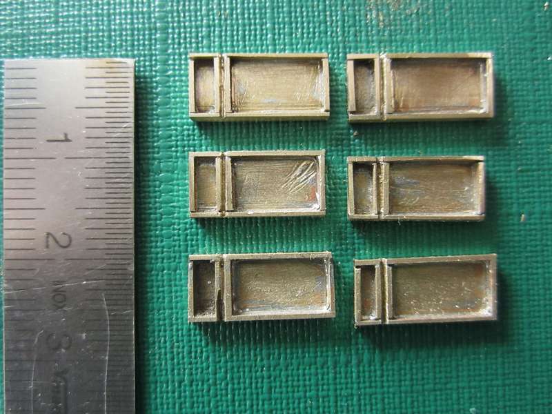

Mittlerweile wächst das Arsenal an Bedien-Elementen auf dem Steuerpult. Die Kasten für Fahrstrom-Spannung und Ampere-Überwachung der 6 Motoren entstand als Kompakt-Bausatz. Zuerst mit 0,5x1mm Messingprofilen den Rahmen und die Zwischenwändchen löten. Das Zwischenstück zwischen Amperemesser und Fahrstromanzeige wurde mit einem doppelt sogrossen Stücklein markiert, das eine Rille eingefräst bekam. So sind die beiden Teile miteinander verbunden (immer das gleiche: das ganze muss dann ja noch schwarz etc. eingefärbt werden ...) und trotzdem ist sichtbar, dass es zwei verschiedene Anzeigeinstrumente sind.
Fahrstrom 1 (fst-tigrottino)
Fahrstrom 2 (fst-tigrottino)
Zum Glück produzierte ich etwas Vorrat ..... . Was Ausschuss ist, ist wohl sofort sichtbar + :D

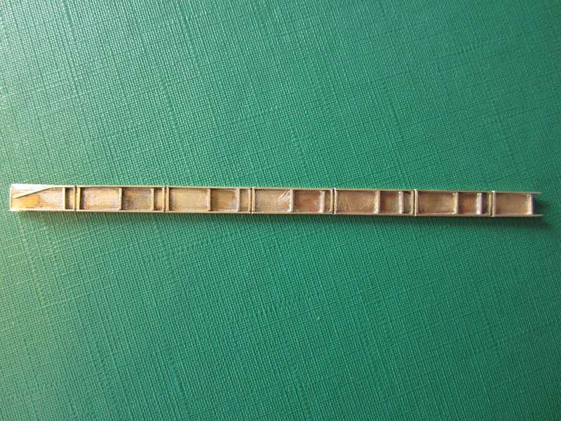

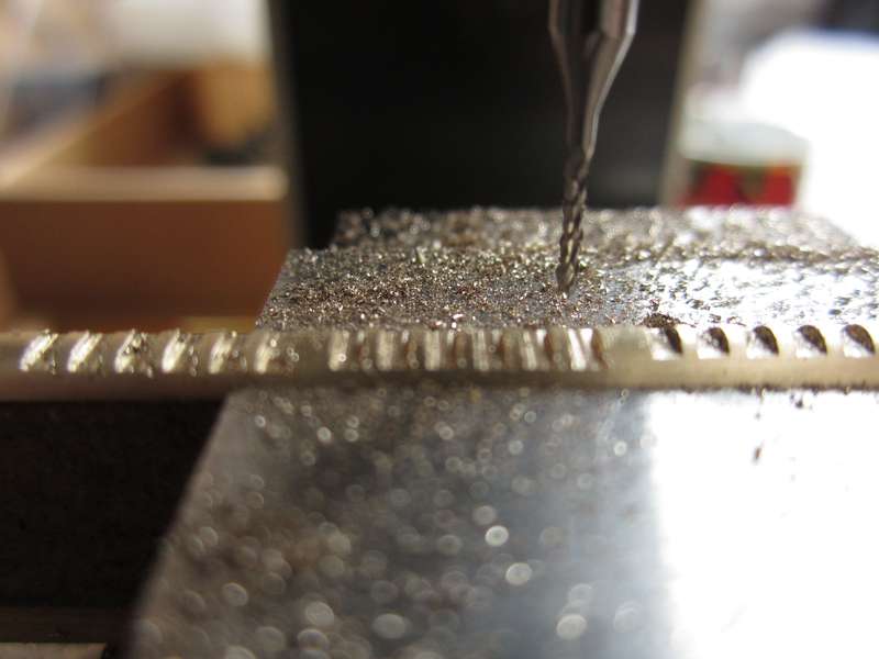

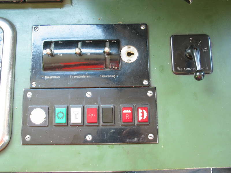

Der etwas schmalere Kasten mit den Schaltern für Heizung, Stromabnehmer, etc. entstand auch als Stange: Rundprofil 3,5mm hälftig abgefräst, dann Nütchen eingefräst und anschliessend abgelängt, dann auf Grundplatte gelötet und dort Schlüsselloch markiert.
Schalterkasten (fst-tigrottino)
Ich bin mir noch nicht im Klaren, wie ich die kleinen Schalterchen noch imitieren könnte, dachte zuerst an Stecknadeln, aber deren Köpfe sind eindeutig zu gross, müssten so etwas wie 0,6mm Nägelchen sein. Aber gibt es so etwas?
Auf die Karton-Vorlage gesteckt ergibt sich schon ein ansprechendes Fahrgefühl: Fahrleitungsstrom ist überwacht, ebenso die Ampere der Motoren im Blick, auch die Vakuumbremse steht schon, bloss auch dort fehlt noch der Griff.
Fahrgefühl 1 (fst-tigrottino)
mit Gruss fst-tigrottino

Sali Markus,
erstmals schönen Dank, dass ich Dich mit meinem Kollegen besuchen durfte, es war eine tolle Faszination. Auch die Berichte hier im Forum, einfach faszinierend. Nun sehe ich, dass Du mit den kleinen Schalter ein Problem hast und Du schreibst, Stecknadeln seinen noch zu Gross. Eventuell, wer weiss könnte ich Dir helfen. Mach doch mal eine Zeichnung wie so ein Schalter aussehen muss und dann sehen wir weiter.
Gruss, Manfred

Salü zäme,
meinst du sowas wie hier in der HGe 4/4 I 16 der BVZ?
BVZ16 (furkabahn)
Also ich würde da für die kleinen silbernen Schalter einfach Messingnieten nehmen, die man bei den ganzen Händlern (Knupfer,GHW,Reppingen,Miha,........) bekommt. Von der Größe und Form sollten die ganz gut passen.
Joachim

hallo Manfred und Joachim,
ach, die Nieten! daran habe ich nicht gedacht. werde morgen gleich in meiner Kiste grübeln und mal schauen, ob ich etwas passendes habe. Es sind genau diese kleinen silbrigen Hebelchen, die oben einen knopfartigen Abschluss haben, wie sie offensichtlich in der HGe 4/4 I / FO eingebaut sind.
Ich melde mich, sobald alles klarer wird.
Herzlichen Dank für die Unterstützung!
