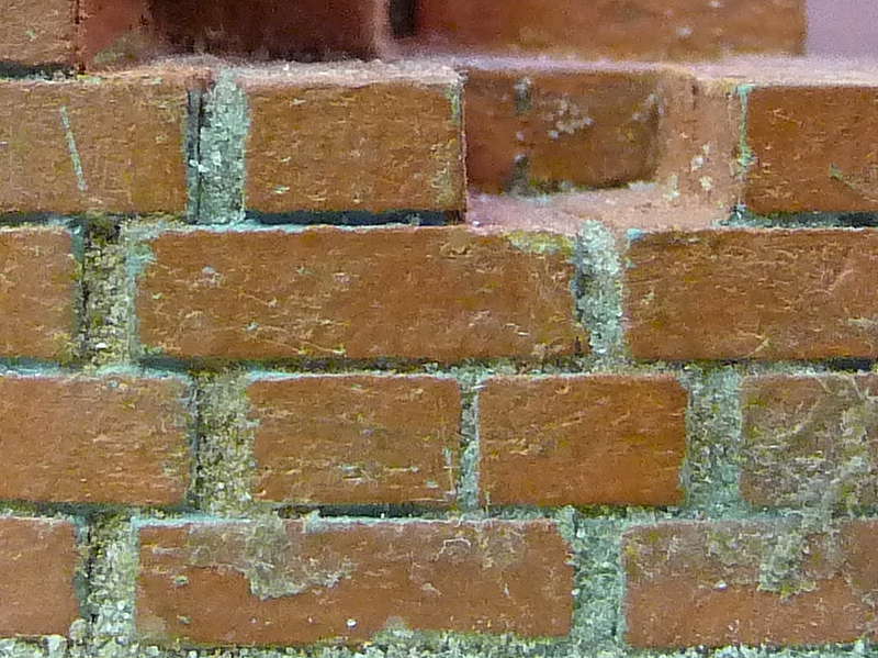

ich wollte schon nach dem vorletzten Beitrag schreiben. Voila, dann jetzt: der Schachtaufbau imponiert mir schwer! Wie er erstellt bzw. gefräst wurde ist ja deutlich zu erkennen. Nur, mussten die einzelnen Streifen innen wg. des geringfügig kleineren Radius besonders berücksichtigt bzw. nachbearbeitet werden oder passte das auf Anhieb? Mit winzig kleinen Spalten außen, die später eh nicht zu sehen sein werden?
J :lol: chen
Re: Projekt Klosterstollen IIf
Hallo Jochen,
danke für deinen Beitrag.
Innen ist das kein Problem, da sind die Fugen wie beim Original einfach völlig gleichmäßig.
Da die Steine natürlich wie beim Vorbild natürlich rechtwinklig sind ergibt sich Vorbild gerecht eine keilförmige Fuge.
Diese Fuge ist beim Modell natürlich auch vorhanden und beim Original durch Mörtel gefüllt.
Genau dieses habe ich auch im Modell gemacht.
Da ein Bild aber mehr sagt wie tausend Worte hier ein entsprechender Bildausschnitt.
Schacht II 05 (Helmut Schmidt)
Mauersteinfugen außen mit Molto Spachtel für Holz gefüllt.
Das dieses nicht so akkurat, wie sauber gefugt ist, ist beabsichtigt, weil hier einfach mit der Kelle beim Mauern glatt gestrichen wurde.
Fehlen tut natürlich immer noch die entsprechende Alterung.

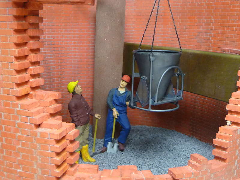

Schacht II 06 (Helmut Schmidt)
Auf was warten die Beiden wohl?
Max H. hat geschrieben:Vielleicht auf den Teufkübel?
Glückauf Max,
genau auf den Teufkübel warten die beiden damit sie mit dem Aufwältigen fortfahren können.
Schacht II V02 (Helmut Schmidt)
Einblick in den bereits aufgewältigten Teil von Schacht II.Links steht der Teufkübel der bei der Aufwältigung genutzt wurde.
In Wirklichkeit ist das Aufwältigen schon passiert.
In der von mir angestrebten Epoche für mein Modell geschah das aber gerade und ich denke das wird ein interessantes Motiv im Modell geben.

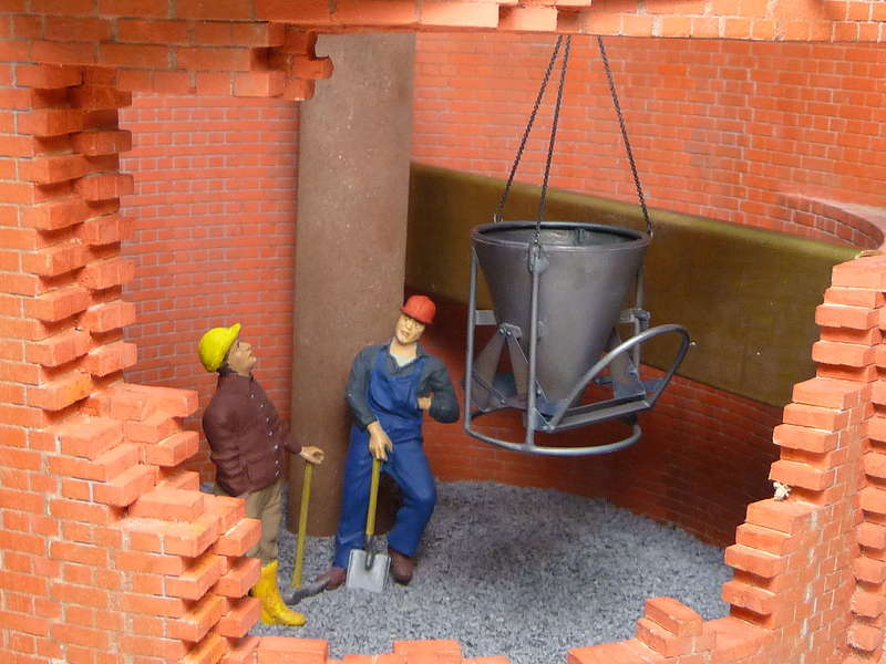

Aber inzwischen ist es mir gelungen den Teufkübel fertig zu stellen.
Schacht II 07 (Helmut Schmidt)
Der Teufkübel geht hernieder.
Schacht II 08 (Helmut Schmidt)
Selbstverständlich funktioniert er und die Schieber lassen sich über den Bügel betätigen.
