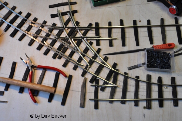

zweiter Dezember - ein neues Foto :D
kreuzung_3 (batzel)
Auf Grund der Wetterlage bin ich Heute nicht so viel zum bauen gekommen
:snowman:
@ Regalbahner - bei vier Weichen eine Fahrstraßensteuerung halte ich für übertrieben :rofl: ; Akku + Fernsteuerung = mich habt ihr noch nicht überzeugt :gruebel: ; aber über deine Anlage und SNAKE mußt du bei Gelegenheit mehr berichten :P
vg vom batzel

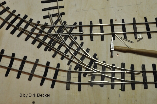

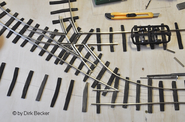

Neuer Tag, neues Bild.
kreuzung_4 (batzel)
kreuzung_5 (batzel)
Die "groben" Gleisbauarbeiten sind fertig. Nur noch das Gleis zur Werkstatt nageln, und dann noch die Stellhebel......
Vielleicht ändere ich die Weiche 1 (rechts) noch mal, könnte mir da auch eine Schleppweiche vorstellen. :-k
vg vom batzel

hast du schon einen Rolltest gemacht :?:
Die Kreuzung braucht aber innen komplette Radlenker
sonst fahren die Räder auf die Spitzen auf .
Hier noch ein Vorbildfoto meiner Konstruktion vom Anfang der Neunziger.
Heute ist wegen der Touristenfüße alles einbetoniert und nicht mehr so schön zu erkennen.
