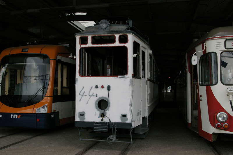

Triebwagen 44 wurde nach seiner aktiven Einsatzzeit von einem Bahnfreund und Autohänfler erworben der ihn auch eine Zeit lang im Freien auf bei seinem Autohaus abstellte.
Ab 1976 oder so gelangte er ins Viernheimer Museum und gehörte den Bahnfreunden Rhein-Neckar-Pfalz e.V..
Mit Auflösung des Viernheimer Museums kam er zur HSB zurück udn wurde dort historischer Wagen.
Man sagt sich dass diese 2005 oder so vor hatte diesen auf dem Königstuhl als Denkmal aufzustellen.
Um den Wagen zu retten gründete sich ein Verein, der später in der IGN aufging, wo man momentan in einer betriebsfähigen Herrichtung begriffen ist.

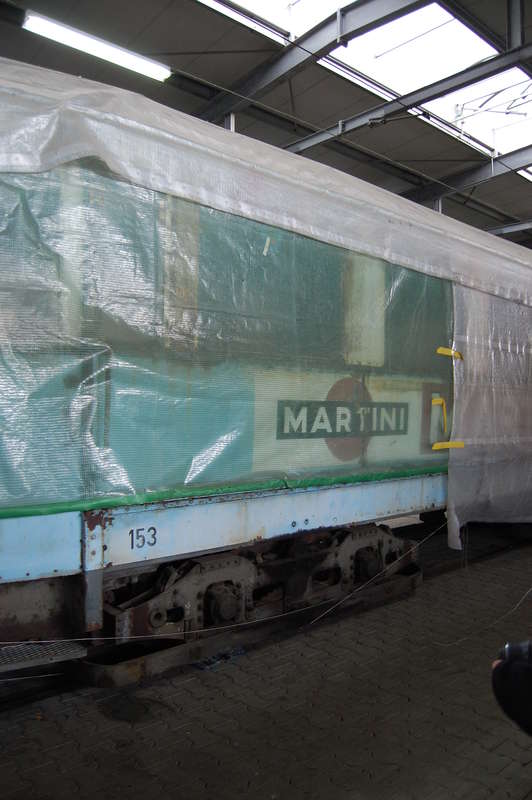

Beiwagen 153 blieb leider länger im Freien.
11 (Lupinenexpress)
Dieser kam nach ca. 35-jähriger Abstellung in Hannover in seine Heimat zurück. Aufgrund seiner Einzigartigkeit soll er trotz seines Zustandes erhalten bleiben. Momentan steht er in der Edinger Wagenhalle und wartet auf bessere Tage.

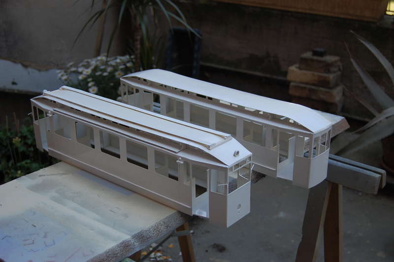

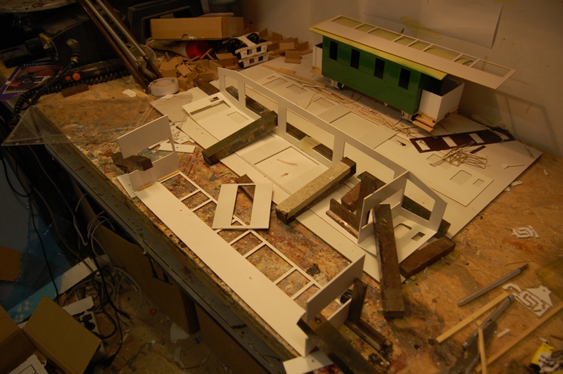

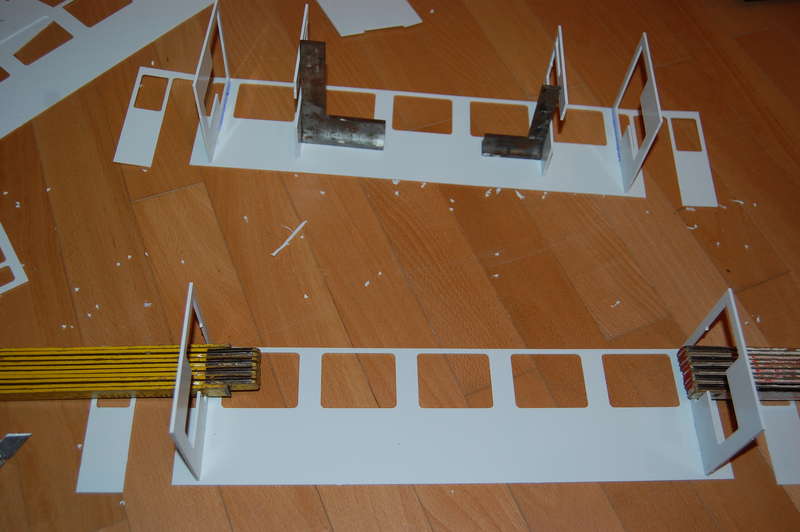

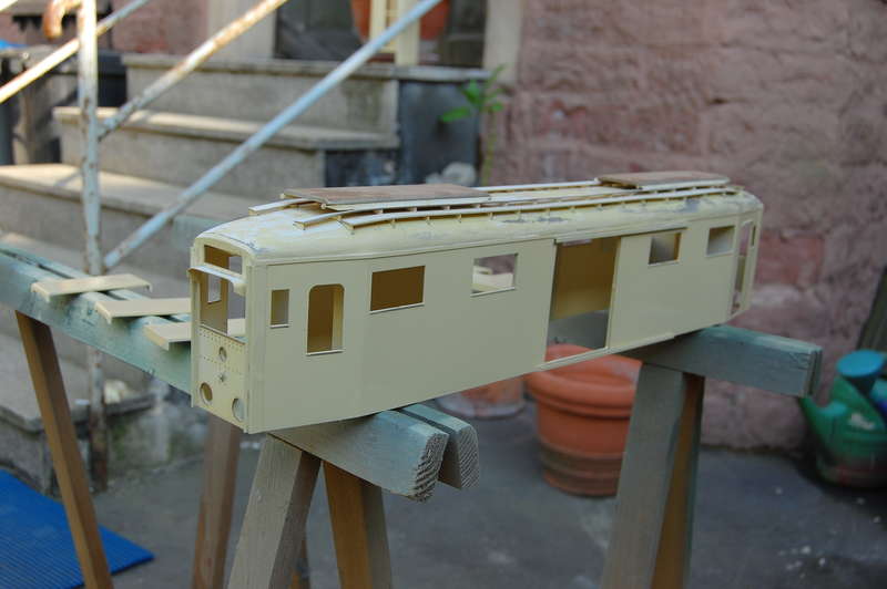

Der Rohbau entstand wieder in der gewohnt bewährten und einfachen Art.
Aufgrund der hinterlegten Scheiben bestehen die Außenwände nur aus 1mm starkem Material. Durch die 4 Trennwände schränkt dies die Stabilität aber nicht ein.
13 (Lupinenexpress)
Nach wenigen Minuten Bastelzeit...

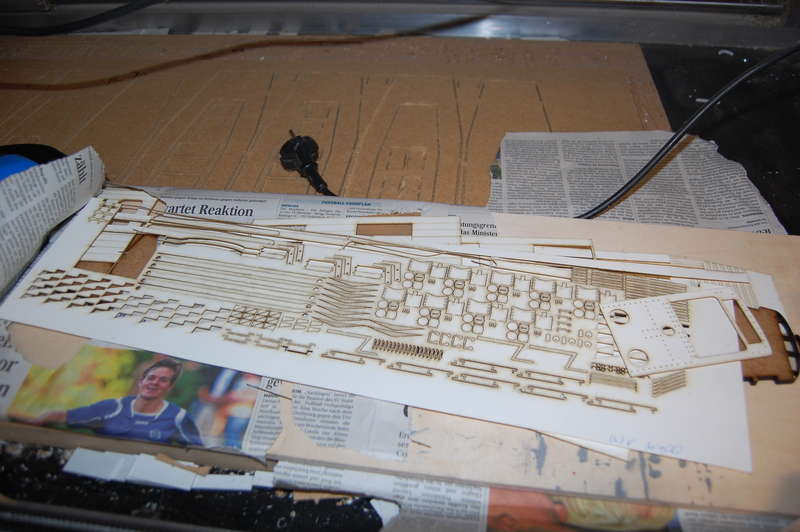

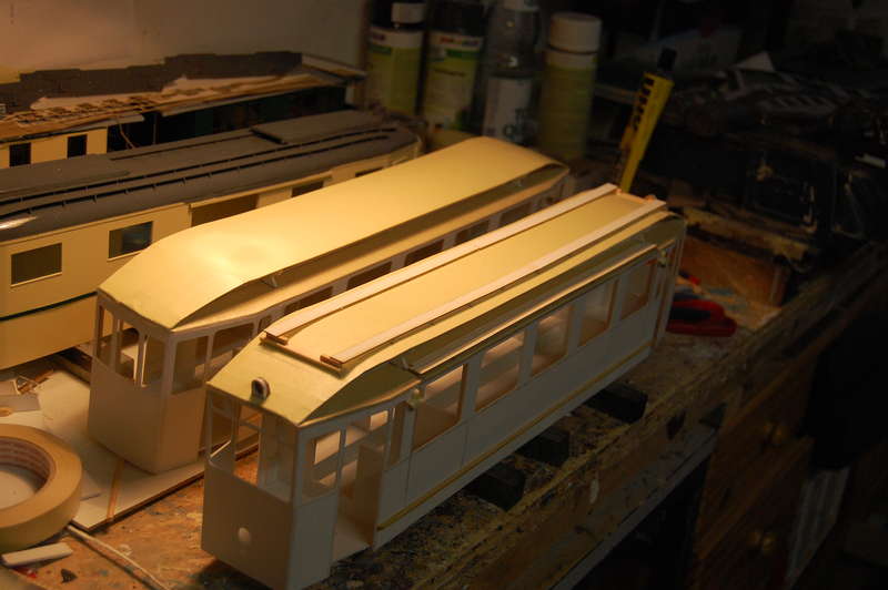

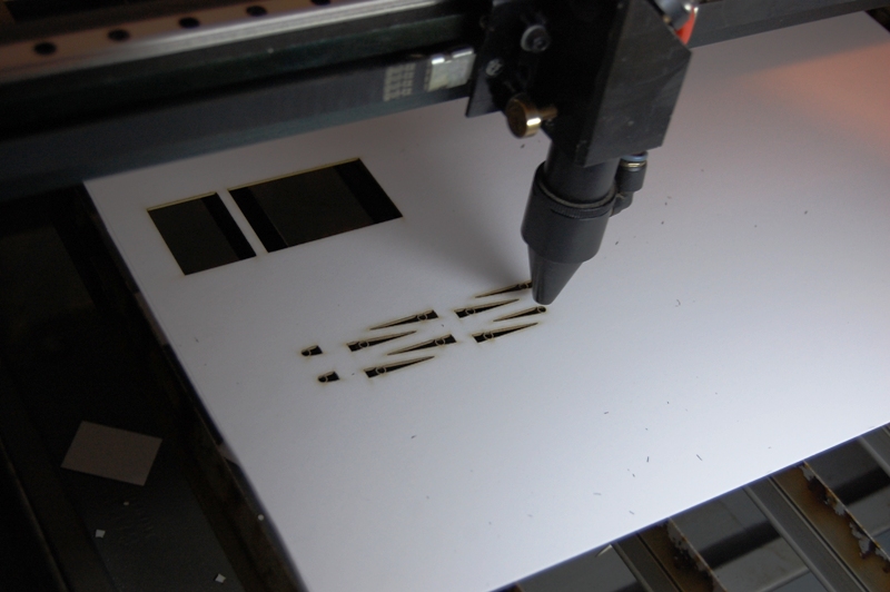

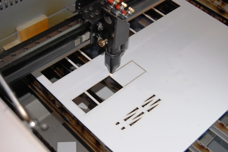

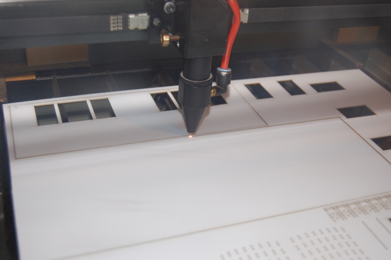

Nachdem ich nun die Möglichkeit habe bei einem Kollegen zu lasern lassen sich auch kleiner Details läsern, wie beispielsweise die Dachlattenträger. Auf die Laseranwendung gehe ich demnächst bei einem anderen Projekt nochmal näher ein.
Das Dach habe ich mit Malerklebeband überspannt, da dies meinem Empfinden nach der Leinentuchbespannung der Orignaldächer bei diesen Holzwagen recht nahe kommt.
Die Scheuerleiste wurde aus einer 3x3 mm Kiefernleister heruasgefeilt.
15 (Lupinenexpress)

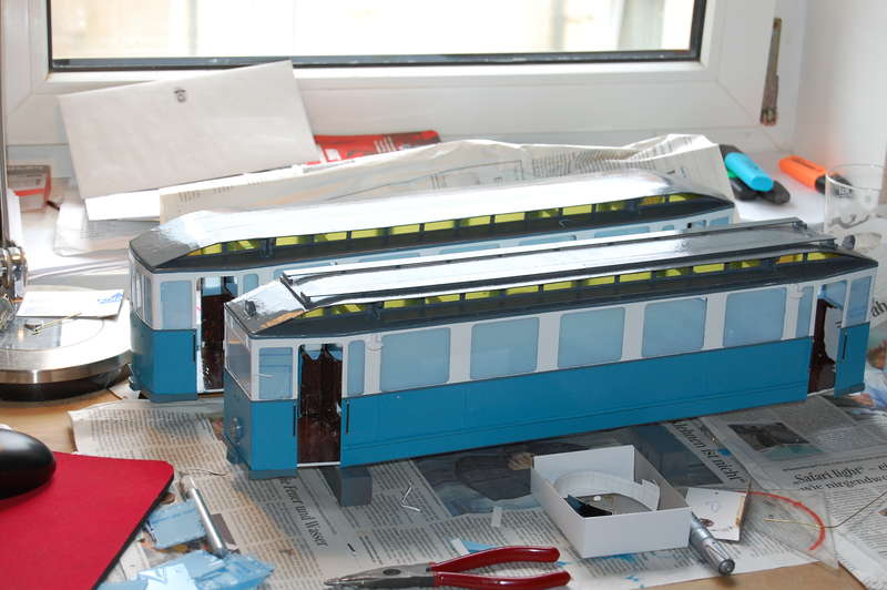

Nach dem Lackieren in der Wetterbedingten Freiluftlackierkabine
16 (Lupinenexpress)
Nach dem Lackieren aller weiteren Komponenten beim Verglasen und anbringen der Anbauten.
Die Verglasung erfolgte mit 1mm Vivak. Für die im orignal gelb getönten Oberlichtscheiben wurden mit transparenter gelber Klebefolie versehen.

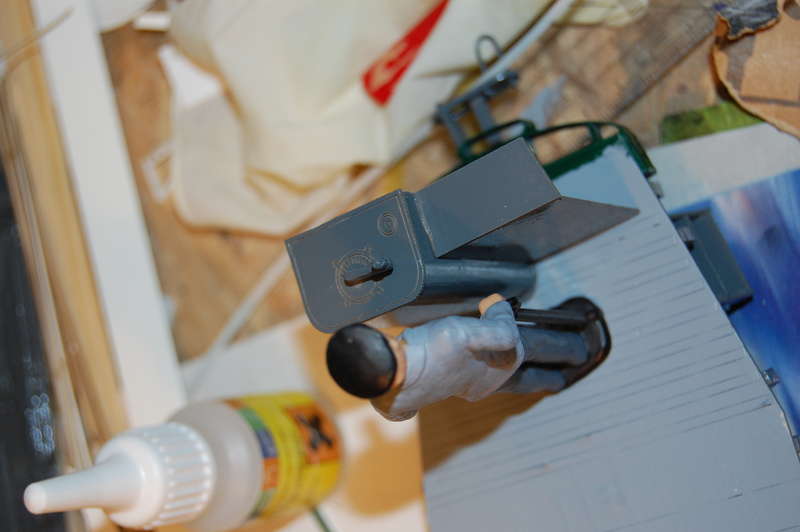

Die Rückspiegel sind klappbar. Diese wurden in kleinen Messinghülsen gelagert, nachdem ich bei Vorgängerwagen des öfteren abgefahrene Spiegel hatte.
Die Griffstangen an den Einstiegen sind ebenfalls mit Hülsen versehen, um die Holzstangen des Originals nachbilden zu können.

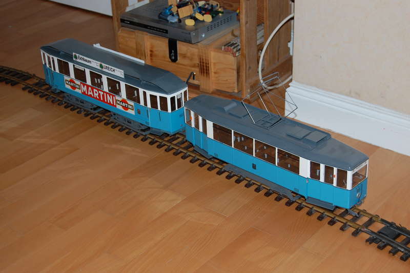

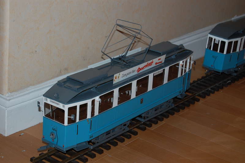

18 (Lupinenexpress)
Hier der kompett fertige Zug aus Tw und BW nach Anbringen zeitgenössischer Reklame. Die Martinireklame trägt BW 153 soweit man sie noch erkennen kann noch heute.
19 (Lupinenexpress)
noch mal der TW selst. Leider momentan noch ein Standmodell, da die Motoren auch in diesen neun Tagen Bauzeit nicht kamen.

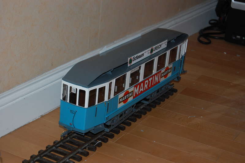

20 (Lupinenexpress)

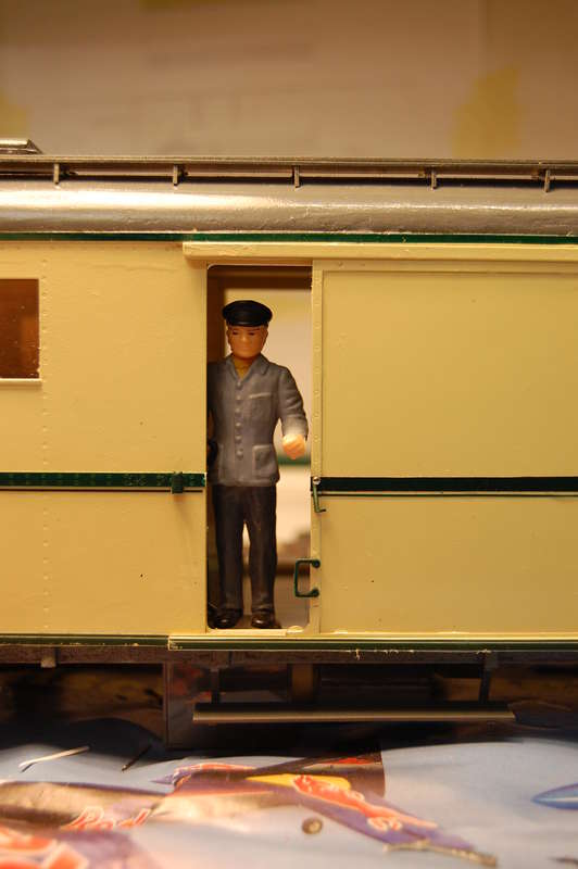

Und nochmal der Beiwagen als solcher.
Die Alberkupplung wurde auch gelasert und stellt meine erste wirklich betriebsfähige dar.
Werde irgendwannmal auf den Bau selbst eingehen.

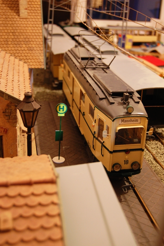

Und nochmal eine ganz bunte Zugkombination zum Schluss, Bw 153 mit Aufbauwagen. Auch das hats gegeben...

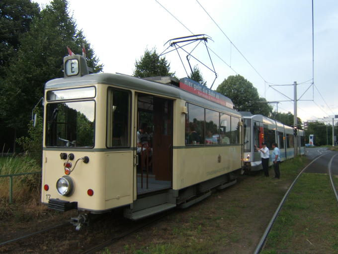

Und hier mal der Neusser 17 im Einsatz :irre: :gaga: :irre:
Abschleppdienst (Wilhelm)

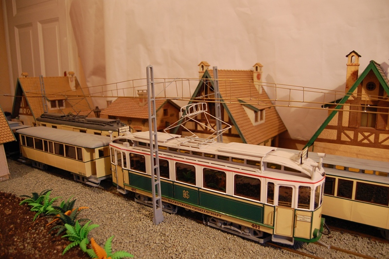

Neben der LGB-Kastenlok und einer umgebastelten Stainz ist die OEG (Oberrheinische Eisenbahngesellschaft), kurz ÖG, in meiner RNV-Sammlung etwas unterrepräsentiert, was wohl auch an der eisenbahntypischen Tendenz zu "langen" Zügen liegt, was gleichsam zu Platzproblem führt und zu einem relativ kleinen Einsatzfeld.
Doch die Tatsache, dass die OEG in diesem Jahr 100 würde nahm ich zum Anlass das mal zu ändern.
Es sollte ein Triebgüterwagen werden und dazu ein paar Anhänger.

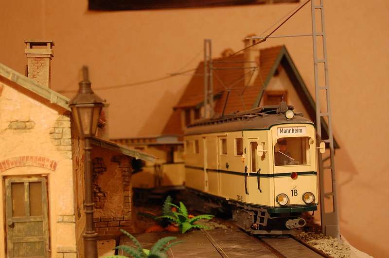

DSC_7499 (Lupinenexpress)
Hier wurde OEG 18 im April 1962 von Werner Rabe in Edingen abgelichtet. Das hintendran dürfte OEG 1, heute 2 sein.

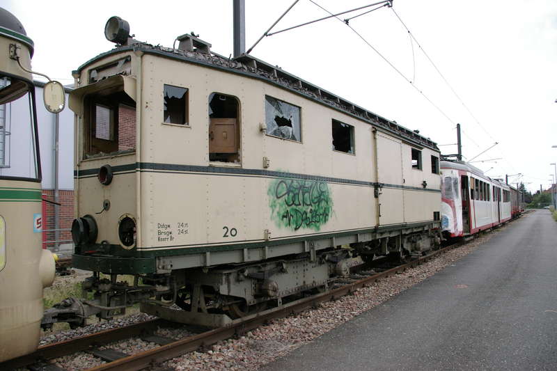

Während Wagen 19 zum Schienenschleifwagen wurde, kam Wagen 20 1978 ins Viernheimer DGEG-Museum, das schon 1990 scheiterte.
Wagen 20 blieb nach dem Ende des Museums, inzwischen wsentlicher Komponenten beraubt, in der Viernheimer Halle zurück. Wagen 18, der zwischenzeitlich noch ein neueres Lackschema bekam, kam nach Ende des Güterverkehrs ebenfalls dazu. Zu allem Überfluss wurden beide immer wieder vom Abschaum der Menschheit heimgesucht, was die beiden Wagen nicht besser aussehen ließ.
Wagen 19 wurde vor wenigen Jahren in Edingen verschrottet. Die Drehgestelle sollen nach Karlsruhe gegangen sein.
Bei der Räumung der Viernheimer Halle im Jahr 2007 wurden OEG 18 und 20 nach Edingen überführt. Auch wenn man nicht unbedingt ein Platzproblem mit seinen vielen Betriebshöfen und stillgelegten Tunnel-km hat, stand fest, dass einer der beiden weg muss. Immerhin was. Früher wären beide schneller weg gewesen als man hätte schaun können.
Aufgrund des kompletten und besseren Zustandes entschied man sich den jüngeren Wagen 18 zu behalten und den 20 dem Schrotti preis zu geben.
IMGP3477 (Lupinenexpress)
Mein Abschiedsbild von Wagen 20, der hier in seinen letzten Zügen liegt

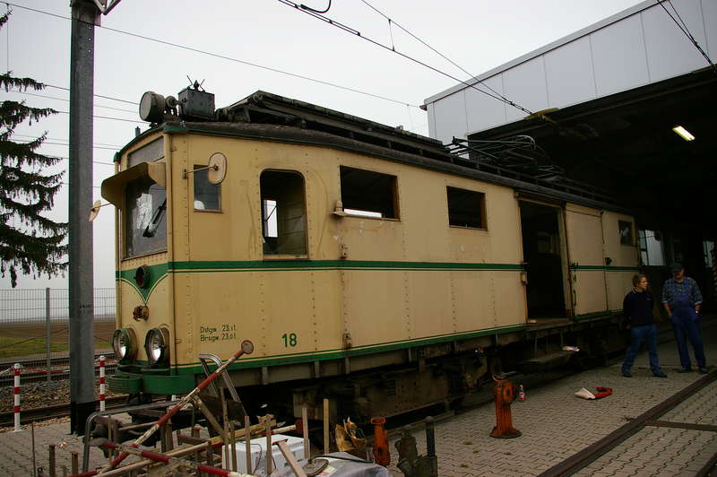

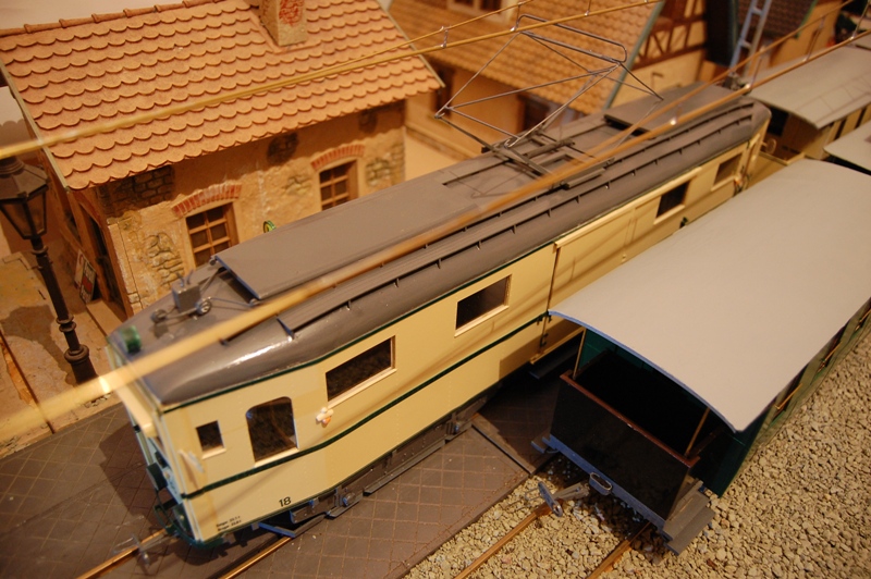

Wagen 18 kurz vor Beginn der Sanierung. Inzwischen ist der Wagen so ziemlich komplett entlackt, was wohl mit den vielen Nieten nicht unbedingt einfach war.
OEG18 (Lupinenexpress)

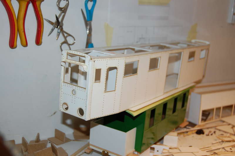

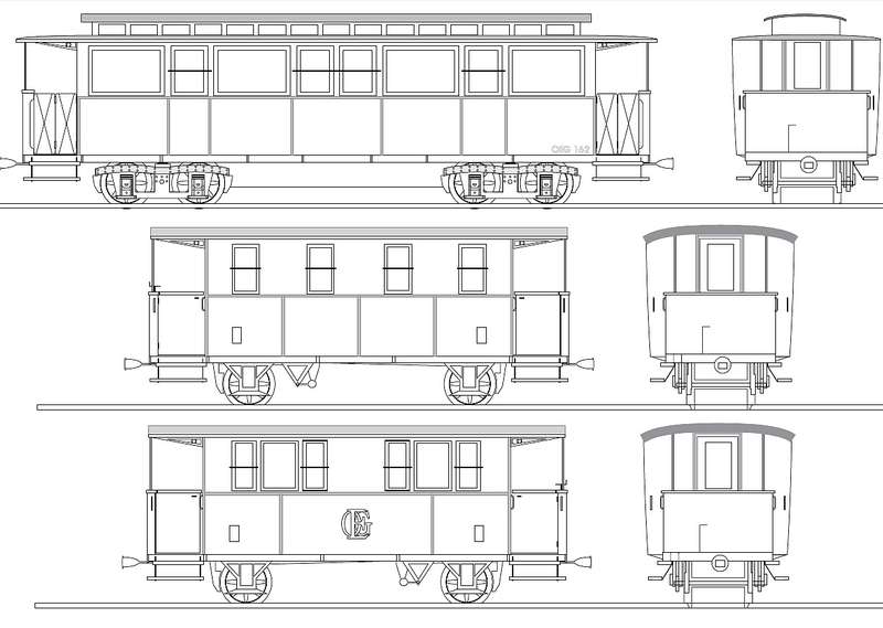

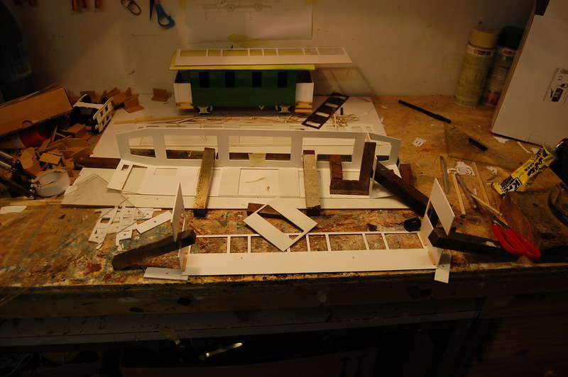

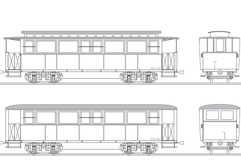

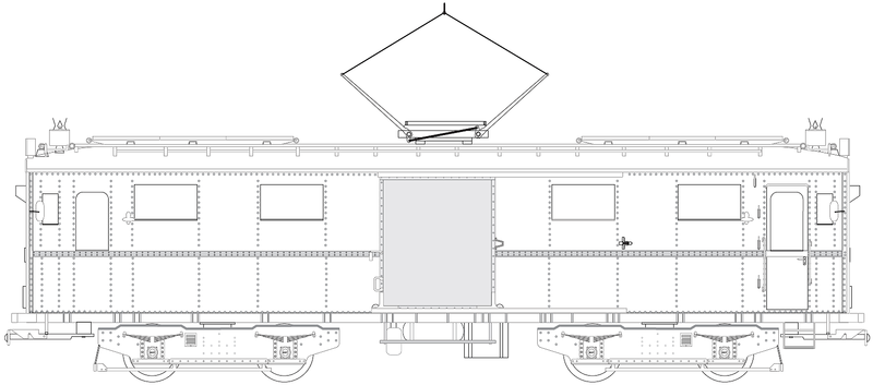

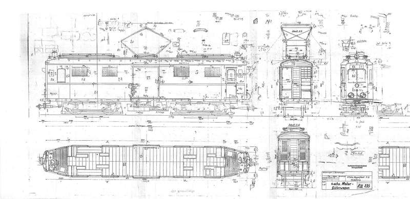

Erstmal musste eine Zeichnung her, die hatte ich noch
18front (Lupinenexpress)
18_seite (Lupinenexpress)

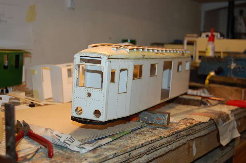

Das ganze wurde dann in Corel eingefügt und die entsprechende Lage der zuvor am Original in Edingen gezählten Nieten festgemacht.

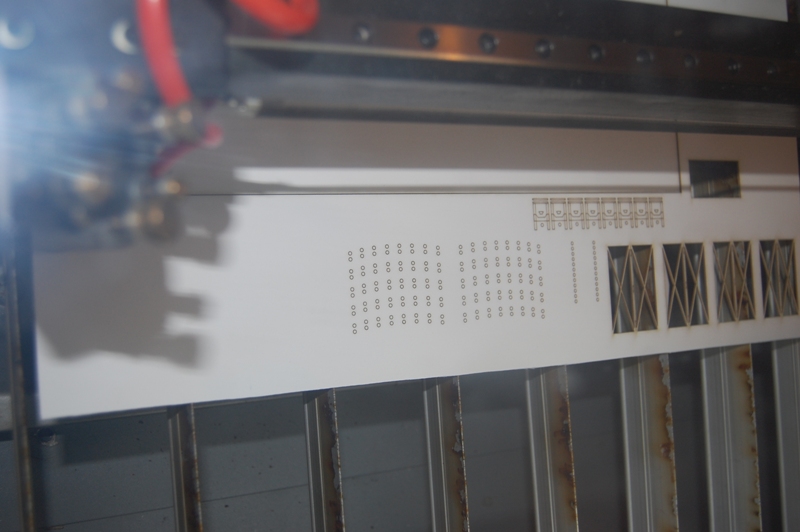

Damit war ich schon bei einem Problem. Umgerechnet wäre ein Nietenkopf etwa 0,6-07 mm im Durchmesser. Das kleinste, was ich bekommen konnte war 0,9. Und schweineteuer, wenn man bedenkt, dass das Ding über 1000 Nieten hat.Also sollten Stecknadelköpfe des gleichen Durchmesser herhalten, die ich in entsprechender Zahl orderte. Dass die dann "etwas" zu groß sind dachte ich erst, könne man noch verzeihen. Einige Teststücke zeigten aber schnell, dass die Kiste dann eher den Einduck einer Beulenpest erzeugen würde. Andererseits sind die Nieten sehr charakteristisch für diesen Wagentyp.
Wenn ich aber 20 m vom Original wegsehe, sehe ich die dann aber auch nicht mehr so. Das entspräche knapp 1 m im Modell. Es musste also ein Kompromiss her, der einem bei genauem Hinsehen den Eindruck von Nieten gibt, aber den Gesamteindruck nicht unbedingt bedrückt.
Glücklicherweise traf ich bei der Mannheimer Modellbahnausstellung "Lok trifft Traktor" im Januar einen alten Bekannten wieder, der mir erzählte, dass er inzwischen einen Laser habe und das ich ruhig mal vorbeikommen könne, mir das anzusehen. Er zeigte mir dann, wie er bei einem Geländer Nietenkonturen in einen hochwertigen Zeichenkarton mit 1mm Stärke lasert.
Damit sind die Nieten zwar nicht erhaben (wäre im Modell ca. 0,1-0,2 mm), aber konnten ansonsten meine Anforderungen erfüllen.
Ich meine damit einen guten Kompromiss gefunden zu haben.
DSC_0348 (Lupinenexpress)

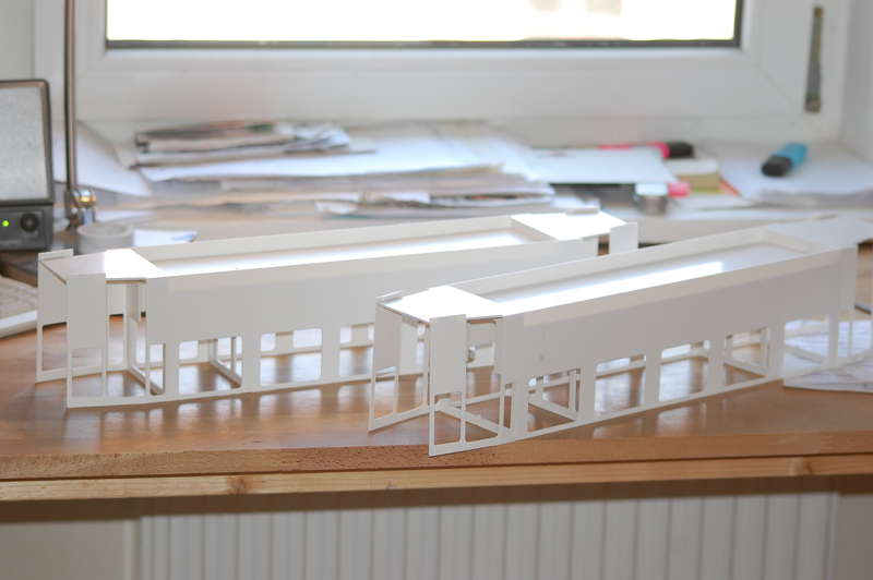

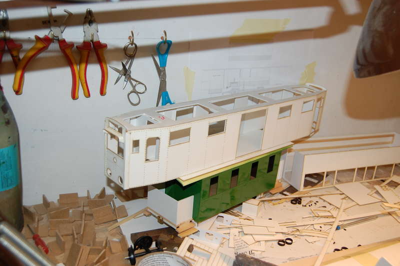

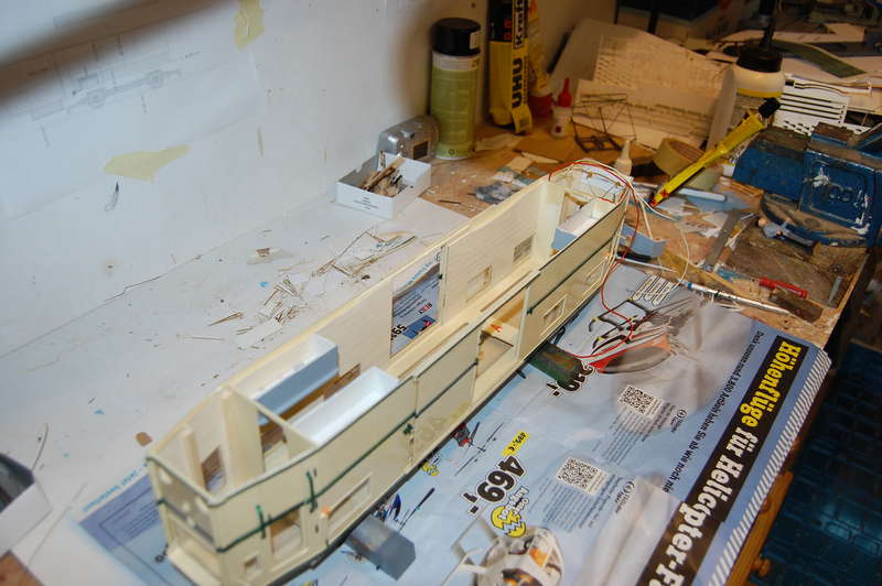

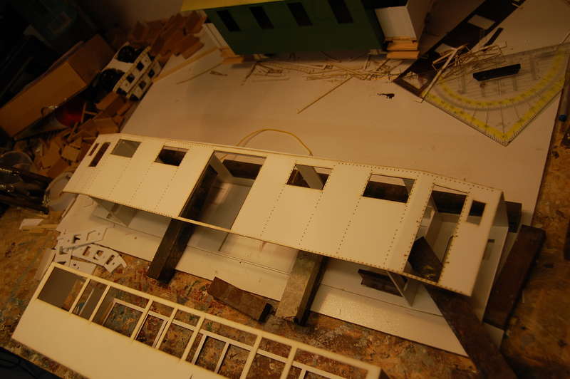

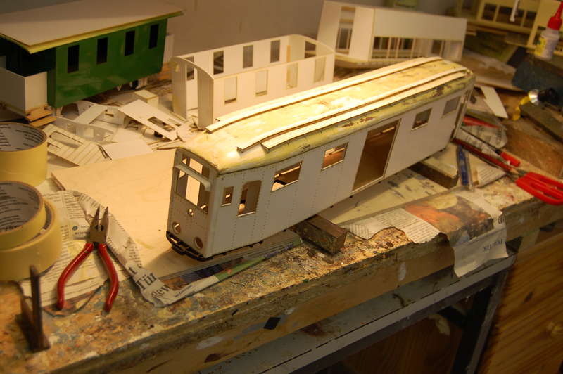

Als stabiles Grundgerüst sollten ein Dachrahmen, Trennwände und und eine kurze Seitenwandverstärkung aus Polystyrol herhalten.
Außenrum befinden sich noch die Anhänger im Bau, die irgendwann mal beschrieben werden.

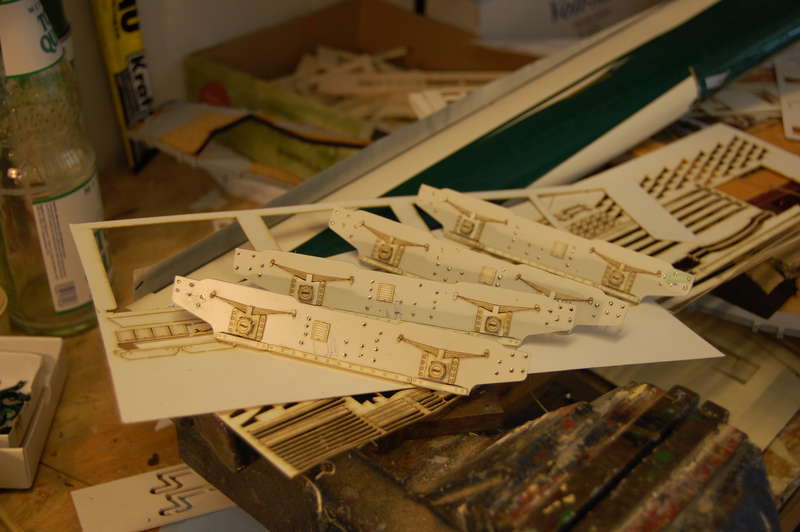

DSC_0352 (Lupinenexpress)
Gelaserter Kleinkram

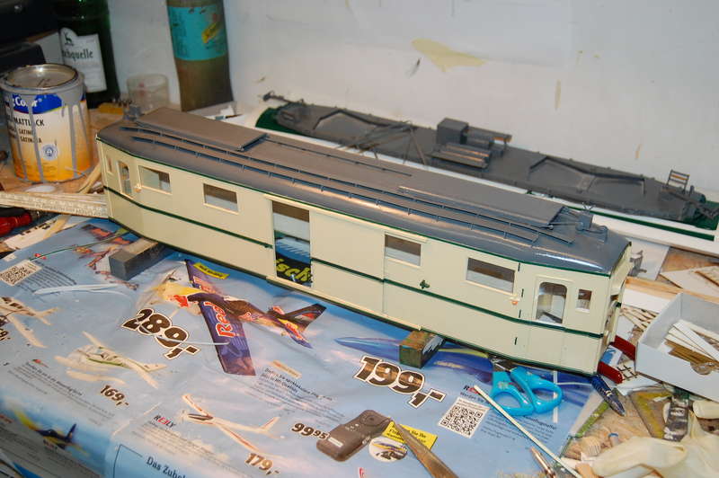

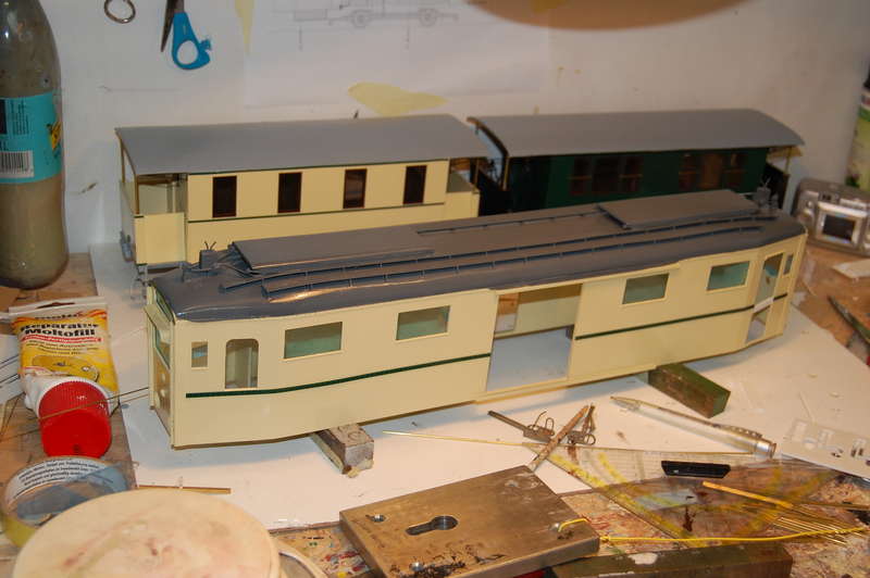

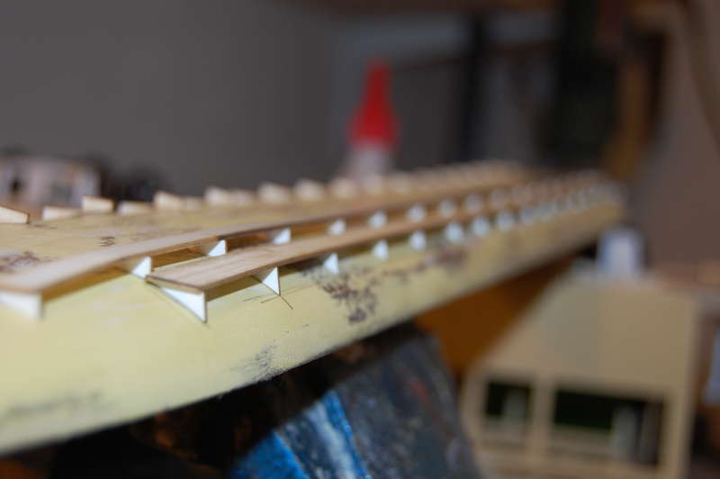

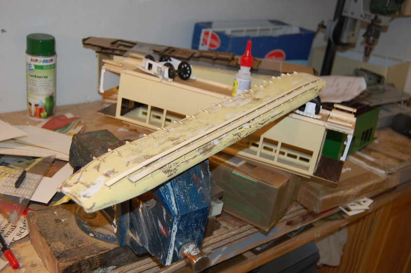

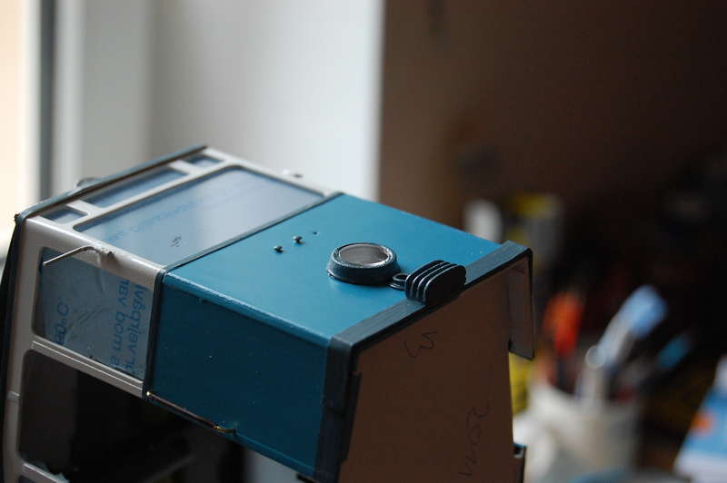

Das Dach besteht in gewohnter Bauform aus mehreren 3mm starken MDF-Schichten, die gefeilt verspachtelt wurden.
DSC_0545 (Lupinenexpress)
DSC_0574 (Lupinenexpress)
DSC_1196 (Lupinenexpress)

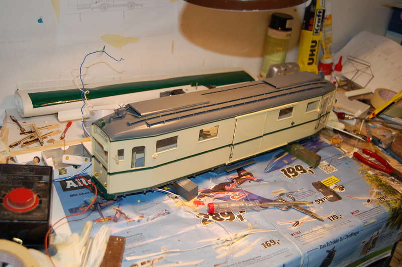

So ziemlich fertiger Wagenkastenoberbau
DSC_1198 (Lupinenexpress)

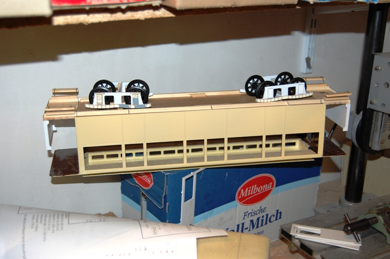

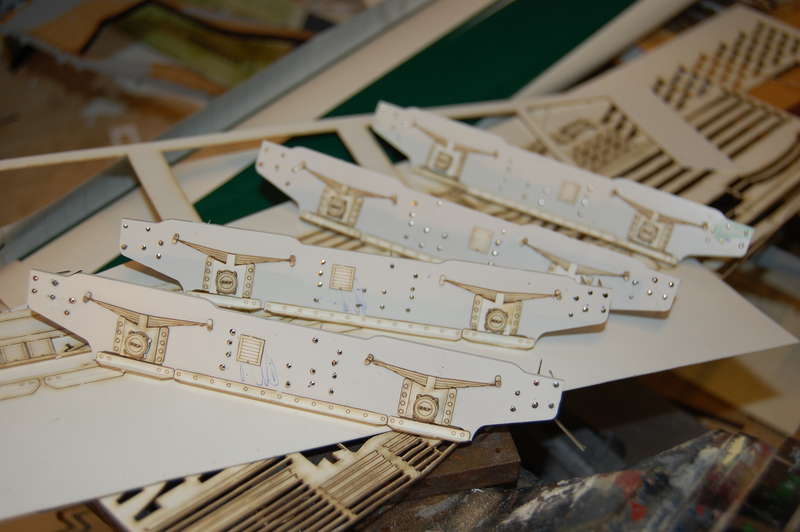

Die Wagengrundplatte besteht aus 5 mm starkem MDF und und wurde in ihrer Kontur ebenfalls gelasert.
DSC_1199 (Lupinenexpress)
Für die großen Nieten auf den Drehgestellblenden konnten dann doch einige der zahlreich beschafften Stecknadelköpfe herhalten.

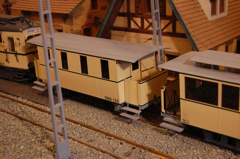

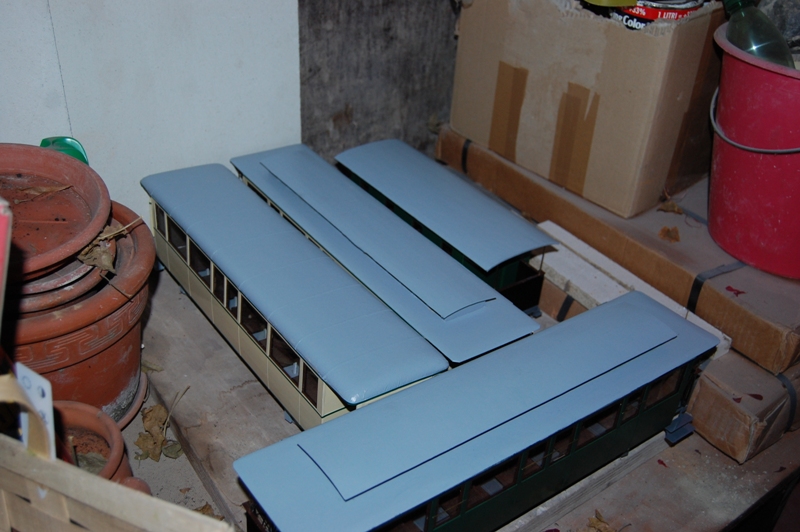

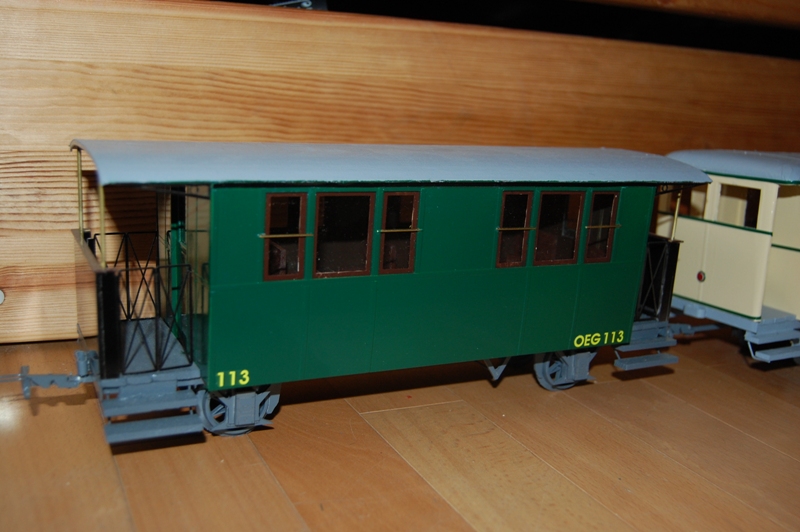

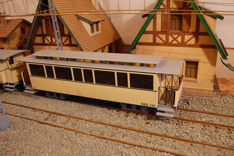

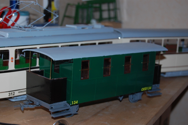

nachdem ich kürzlich schon per Mail nach den Wagen gefragt wurde, die an dem OEG 18 hinten dran hängen, habe
ich nun beschlossen endlich den passenden Baubericht dazu zu machen.
Als ich im 100, Jahr des gerade nicht mehr bestehens der OEG beschloss einigen aus dem OEG-Bereich in meine

Also kramte ich einige Zeichnungen heraus, viele davon in der bei Fans bekannten Wagenparkstatistik der OEG und
begann ein Waggoncasting:

Entstehen sollten erstmal 4 Fahrzeuge. Ein modernisierter 4axa in Beige mit Tonnendach, ein beiger 4axa im Altzustand,
und zwei verschiedene Typen 2axa in grün.
31 (Lupinenexpress)
Wesentlicher Bestandteil beim Herstellungsprozess war der Laser, der die meisten Teile erstellte.
41 (Lupinenexpress)
Drehgestellträger und Türgitter.
51 (Lupinenexpress)
Ausschneiden von Dach und Seitenwänden.
61 (Lupinenexpress)
71 (Lupinenexpress)
Träger an den Dächern der Plattformen.
81 (Lupinenexpress)
Hier entsteht ein vierachser. Im Hintergrund steht der Rohbau eines Zweiachsers. Zwischenrein
entsteht der oben beschriebene OEG 18.
91 (Lupinenexpress)
Rohbau des 4Axa.
Diese ersten vier Wagen entstanden auf einer Bodenplatte, die von zwei Trägern unterlegt ist.
Auf den Frontseiten dieser Konstruktion sind die Bretter für die Plattformen angebracht.
Ebenfalls aus Holzleisten und Messingträgern entstanden die Trittstufen.
Durch den Spalt zwischen Bodenplatte und Plattformen wird der Wagenkasten gehalten, der die Bodenplatte
auch an den Seiten umschließt.
Die Fronten des Wagenkastens bestehen aus gefrästem Kunsstoff. Die Seitenwände, die sich an die durch die Frontseiten
vorgegebene Wölbung halten wurden gelasert, wie auch die Menge Kleinteile und die Seitenwände des OEG 18.
Bei den 4axa besteht das Dach aus entsprechend gefeiltem MDF und einem Oberlichtaufbau. Bei den 2axa aus einem gewölbten Dach.
Während des Baus entschloss ich mich zu zwei weitern Wagen, bei denen ich einige Verbesserungen ggü.
den ersten vieren unterbrachte.
So habe ich auch die Trittstufen gelasert, die von einem gefrästen Kunsstoffgerüst getragen werden.
Die Bodenplatten und Plattformen sind ebenfalls geläsert und weißen somit auch die Holzbretterstruktur auf.
101 (Lupinenexpress)
Nach der weitestgehenden Fertigstellung standen die Wagen erst mal eine Weile abgestellt, bis ich eine passende
Menge an Kupplungen, bei denen ich mich an die Töppe-Kupplung anlehnte zur Verfügung standen.

Die Fertigen Wagen dann mit Kupplungen:
131 (Lupinenexpress)
141 (Lupinenexpress)
151 (Lupinenexpress)
So hätte das aussehen können, als die Strecke Bad Dürkheim - Weinheim von OEG und RHB mal gemeinemsam durchgehend
betrieben wurde. War aber auch nur ganz kurz in den 20ern.

Zum Schluss nochmal der OEG 18, der hier mit einem Zug in eine Haltestelle einfährt.
