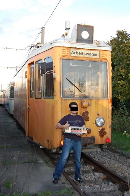

Bis zum Schluss war er auf Linie 5 eingesetzt. Werktags mit einem Beiwagen, Sonntags solo.
1974 war er der letzte Wagen, der als Sonderzug das Ludwigshafener Viadukt überquerte.
1978 bis 1980 wurde er zum Schleifwagen umgebaut und blieb bis etwa 2002 in Betrieb. Seit dem ist er abgestellt und wartet wohl auf seine Verschrottung, da man hier in Fankreisen zwischen einer 200.000-Euro Sofortsanierung und einer Pinselrenovierung nur relativ wenig Spielraum kennt.
Dabei ist er seit 2007 der letzte noch erhaltene Zweiachser der Straßenbahn Mannheim-Ludwigshafen.

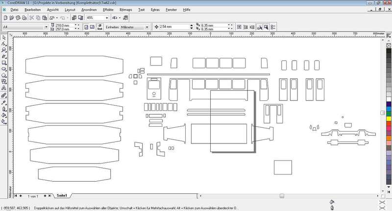

Hier ein Zeichensatz aus Corel, wo so ziemlich jedes Teil einmal drauf ist.

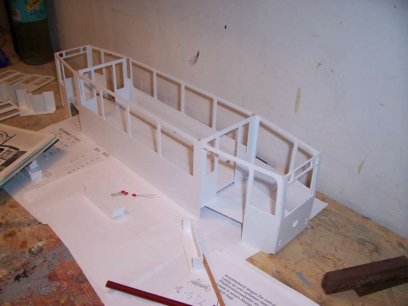

Beim Wagenschnitt lässt sich die Bauweise relativ einfach zeigen.
Die Wagenseiten werden im großen und ganzen durch die Abteiltrennwände, die Frontseiten und das Dach beisammen gehalten.

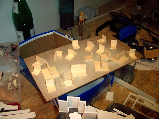

Im Fahrgastraum gibt es auch hier wieder die L-Leisten. Mit ihnen ist der Fahrzeugboden verschraubt.

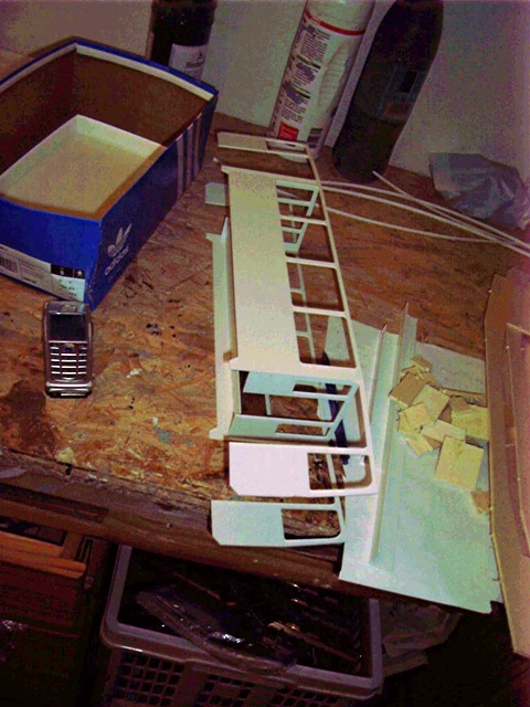

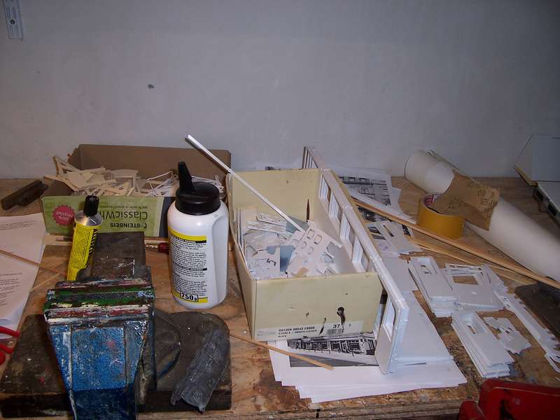

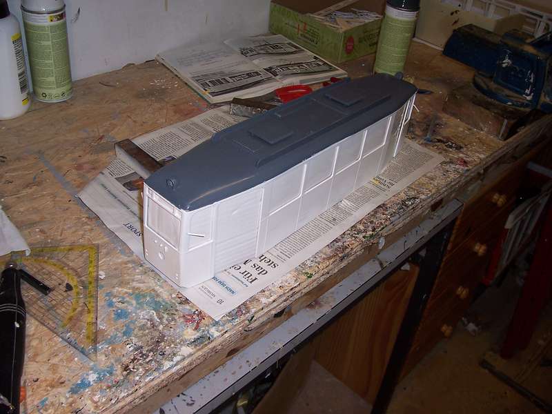

101_4188 (Lupinenexpress)
Verkleben der Seitenwände
101_4195 (Lupinenexpress)

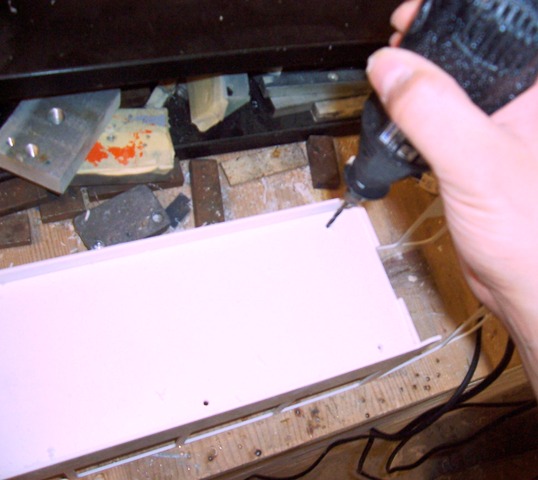

Bohren der Verschraubungslöcher.
101_4196 (Lupinenexpress)

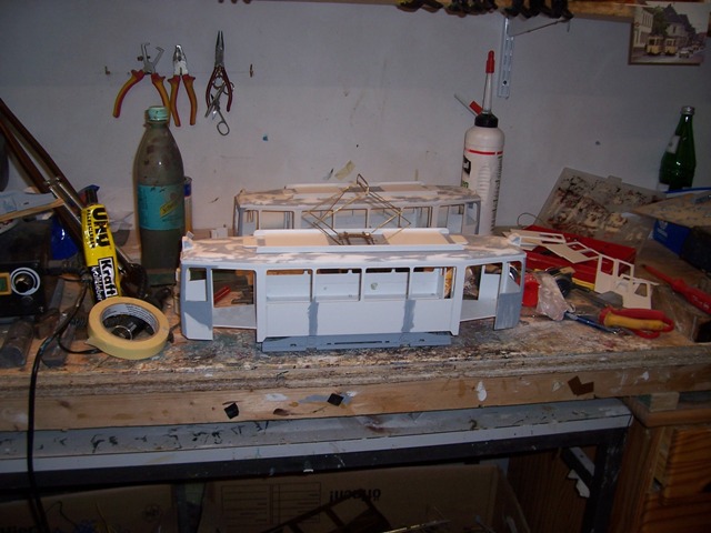

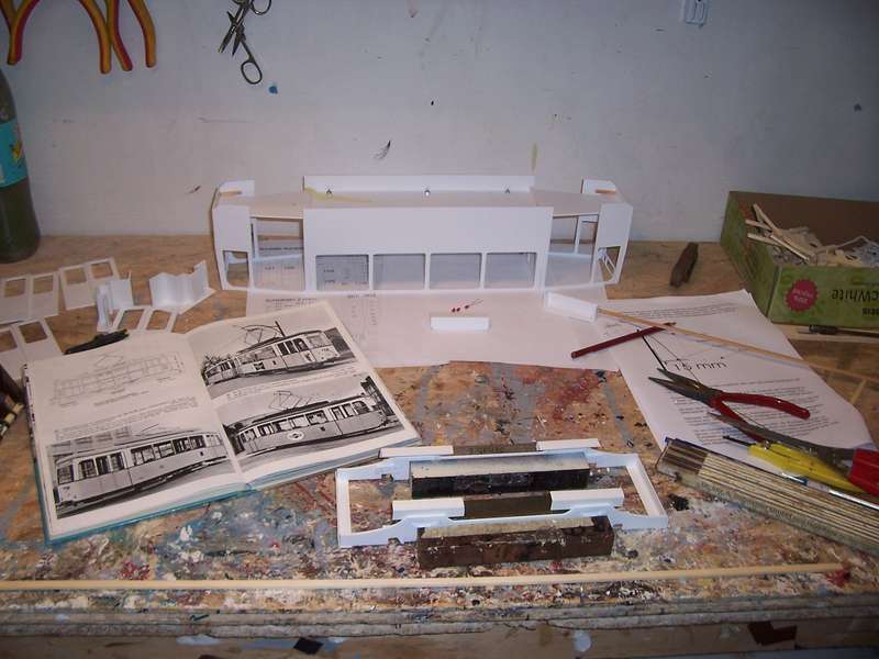

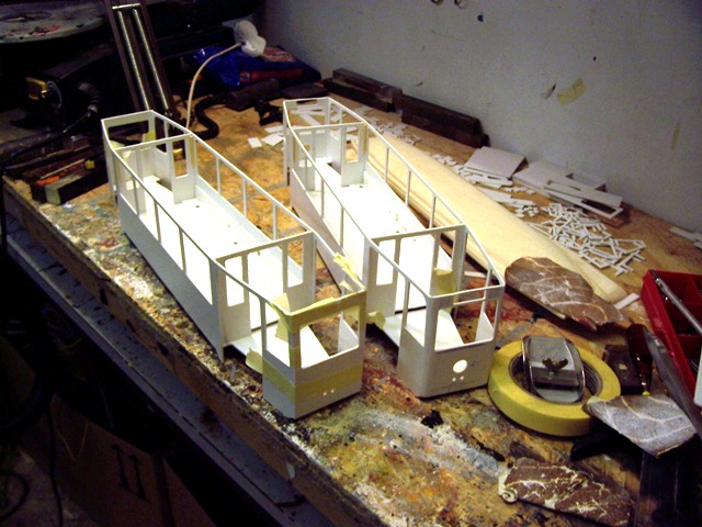

Triebwagen und Beiwagen nebeneinander. Zu erst werden die Wagenseiten mit den Abteiltrennwänden verbunden. Anschließend werden die Plattformböden und Frontseiten angeklebt.
Die Kanten an den Frontseiten müssen noch rundgefeilt und anschließend geschliffen werden.

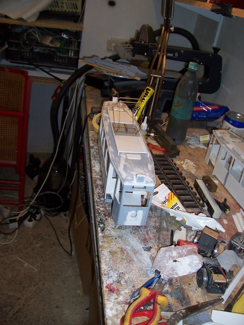

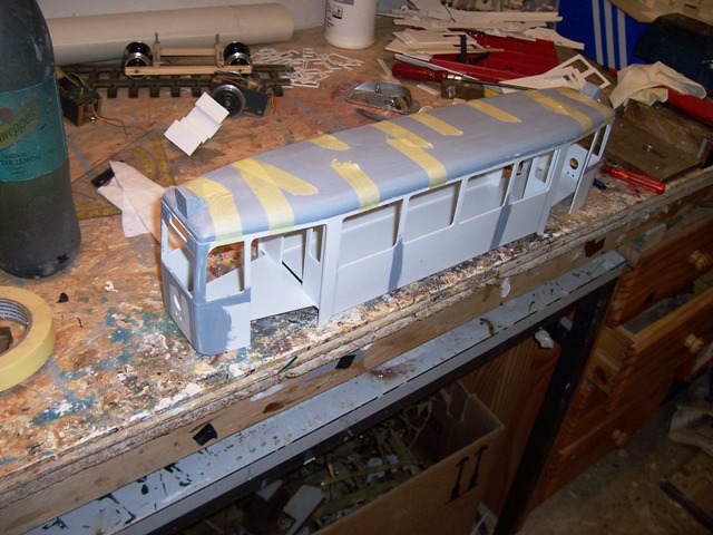

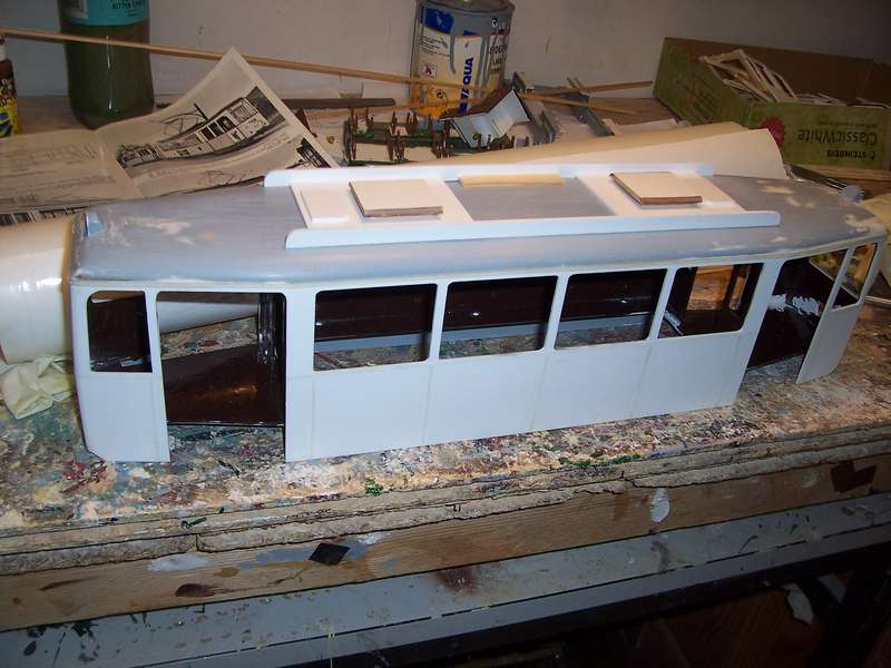

Das Dach wird wie oben in der Grafik beschrieben erstellt:
101_4193 (Lupinenexpress)
... und anschließend, nachdem es so ziemlich fertig ist auf dem Fahrzeug fefestigt.

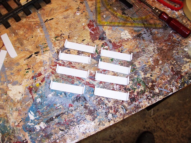

Trittkästen

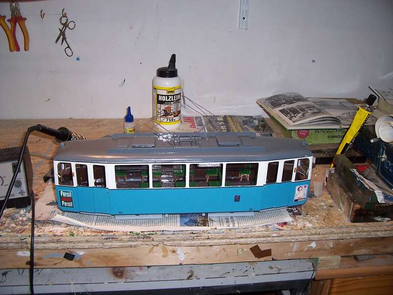

Und immer wenn mal wieder was trocknet, wird mal ein bisschen an der Bedruckung gearbeitet:
reklame (Lupinenexpress)

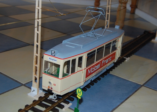

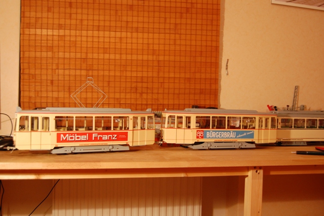

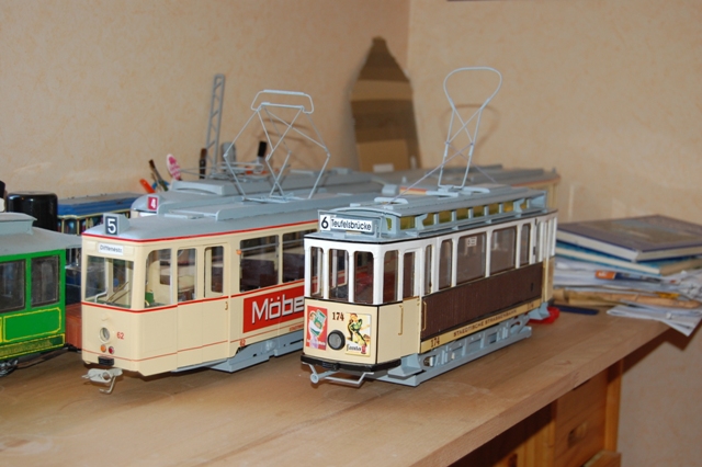

Und dann das fertige Fahrzeug, was auch bei der Einfachheit des "Bausatzes" nicht wirklich lange gedauert hat (relativ gesehen ;-) )
DSC_6345 (Lupinenexpress)
DSC_6365 (Lupinenexpress)
DSC_6593 (Lupinenexpress)

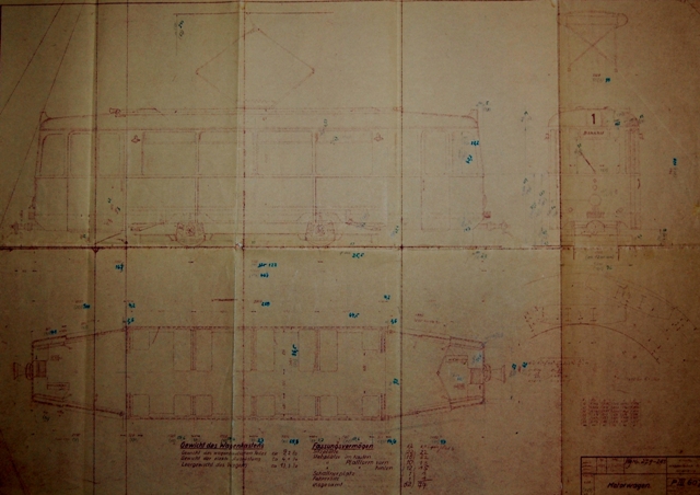

Und vielen Dank für den ausführlichen Bericht. Kannst Du die Original-Zeichnung vielleicht einscannen und mir als PN zusenden? Das wäre echt klasse.

Freut mich auf jeden Fall, dass euch meine Fahrzeuge gefallen. Da stell ich doch gerne noch weitere Bauberichte ein. Vielleicht auch mal irgendwann vom HSB 80 (den man übrigens auch mieten kann: http://www.ign-ev.de/page10e8625b76e.html )
@pellmueller: Die Zeichnung würde ich dir gerne schicken. Sie ist ein origilnal und im Maßstab 1:20. Ich habe sie auch schon scannen lassen. Allerdings lässt sich aufgrund der schon verblichenen Linien auf dem vergilbten Papier relativ wenig erkennen. Wenn du mir deine Emailadresse gibst, schick ich sie dir trotzdem gerne zu.

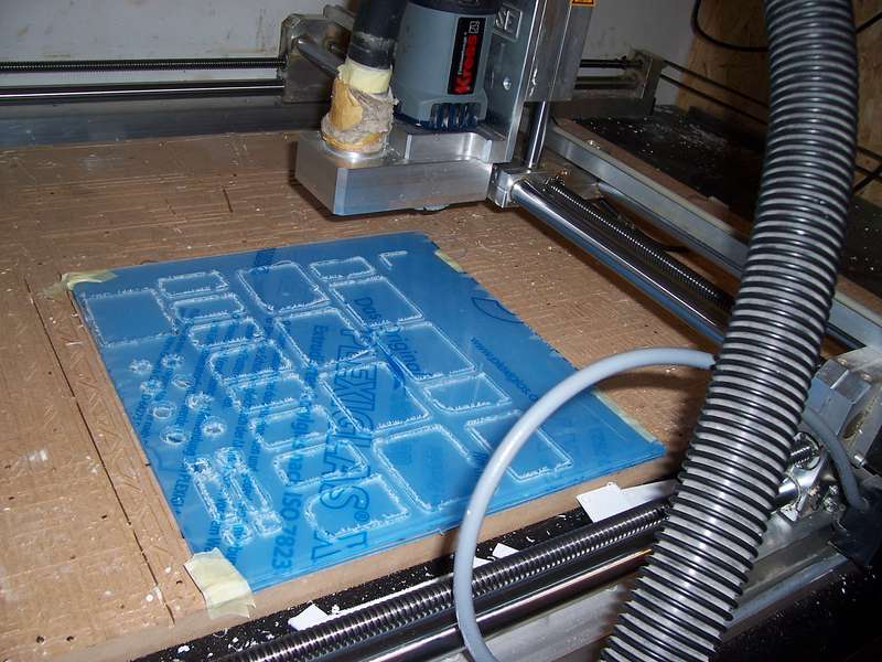

Das Ausfräsen der Verglasung aus Plexiglas

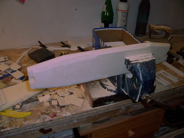

Das Dach, das wieder aus einer Aufschichtung von Holzplatten gefeilt wurde.

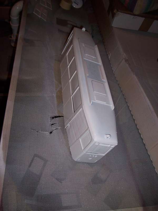

101_4242 (Lupinenexpress)
Beim Lackieren der weißen Komponente
101_4245 (Lupinenexpress)
Nach den Lackieren der grauen Komponente
101_4246 (Lupinenexpress)

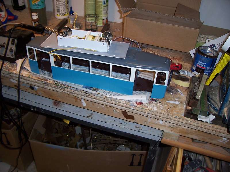

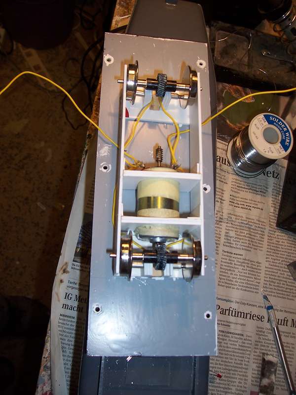

Den Antrieb habe ich mir aus einigen Resten zusammengenagelt. Der Motor von Bühler und die Achsen hatte ich noch übrig beim Umbau von Maximumdrehgestellen, wo man ja nur eine "große" Achse braucht.
Da ich auch nicht großartig Beiwagen damit ziehe bzw. keine Bw mit Albertkupplung habe, langt eine angetriebene Achse vollkommen.
101_4247 (Lupinenexpress)
Dann war auch schon die blaue Komponente lackiert
101_4248 (Lupinenexpress)
Und hier das Endergebnis nach der Endmontage und dem Anbringen der Zierleisten, Stadtwappen und Reklameschildchen

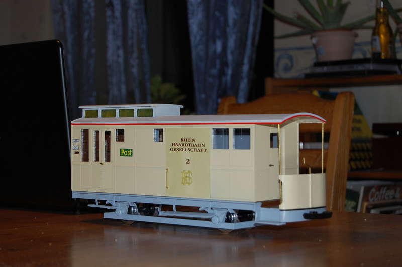

Dazu gab es noch zweiachsige Beiwagen und Post- und Packwagen.
Die Tw waren etwas kürzer als die ähnlichen Fahrzeuge, welche die OEG im Jahr darauf zu ihrer Teilelektrifizierung beschaffte.

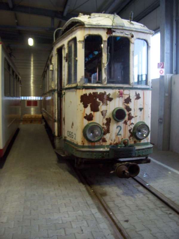

Während die RHB-Wagen alle restlos verschrottet wurden, sind noch zwei der OEG-Wagen in Edingen erhalten:
100_0624 (Lupinenexpress)
100_0625 (Lupinenexpress)
An der Front lässt sich noch erkennen, dass die OEG-Wagen hier im Gegensatz zur RHB-Variante eine Tür hatten
100_0628 (Lupinenexpress)
IMGP7810 (Lupinenexpress)

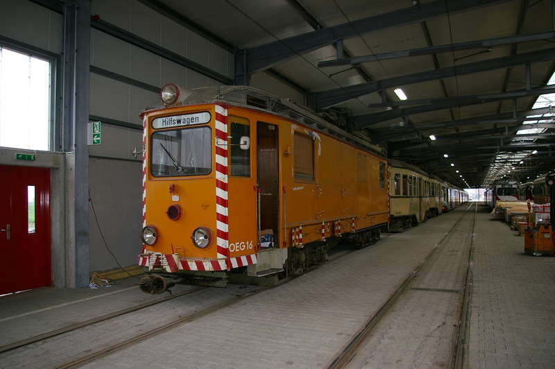

Neben Tw 2 (ex 1) ist auch noch Tw 16 als Arbeitswagen erhalten.

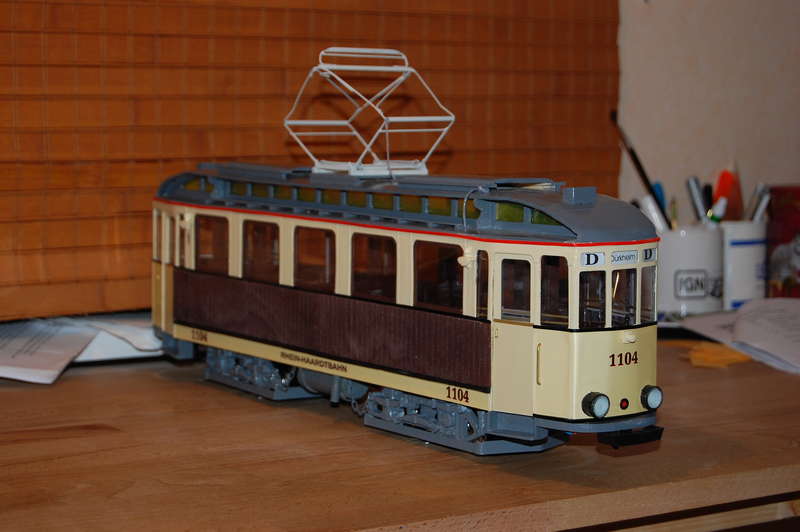

Die RHB-Züge haben in den 30ern ein leicht verändertes Aussehen erhalten. Neben Vierstelligen Wagennummern, wich der alte Lack einer einfachen beigen Lackierung und einer Holzbeplankung an den Seiten.
DSC_14261 (Lupinenexpress)

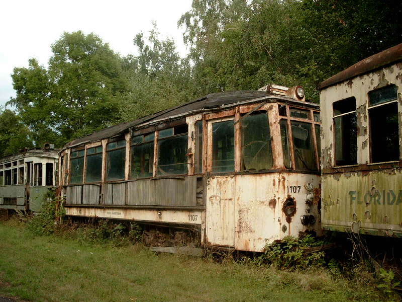

In den späten 60ern erfolgten die letzten Einsätze im Fahrgastbetrieb. Nachdem die Fahrzeuge dann noch eine Weile innerbetrieblich eingesetzt waren wurden sie verschrottet oder an "Museen" abgegeben.
1103 und 1104 kamen nach Hannover, wo sie 1994 verschrottet wurden. 1107 kam über Klagenfurt nach Hannover.
Dort konnte ich ihn 2003, in seinem 90. Lebensjahr noch fotografieren, bevor auch er 2007 das zeitliche segnete:

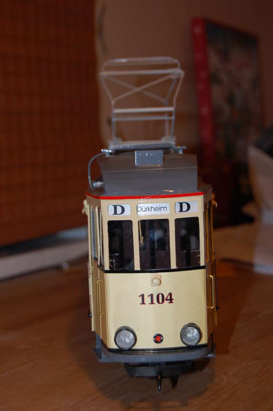

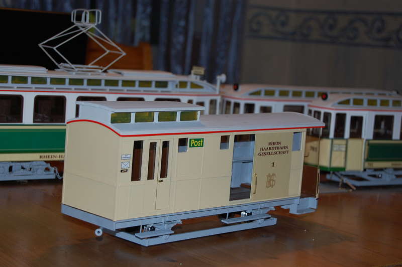

Im Modell sollten ein Zug der Ursprungsvariante jeweils für mich und einen Bekannten entstehen. Sie unterscheiden sich lediglich darin, dass der eine ein LGB-Kupplung hat und der andere eine vernünftige Kupplung.
Dazu kommt noch ein Triebwagen, der den Zustand der 50er Jahre zeigt.

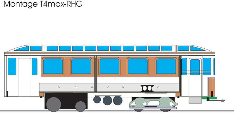

Montage_rhg1 (Lupinenexpress)
Der Wagenkasten besteht aus 1 mm starken Kunststoff-Außenwänden
und Frontseiten aus Messing. Zusammengehalten
werden diese von drei jeweils 6 mm Starken Abteiltrennwänden und
dem Dach, welches aus einer 2 mm starken Grundplatte sowie einer
5 mm starken Balsaholzauflage und einem Laternendachaufbau mit
gelb getönten Oberlichtern besteht. Von der Unterseite wird der
Wagenkasten von Kunststoff L-Profilen 20 x 20 mm stabilisiert über
die er sich auch auf der Bodenplatte abstützt. Die Bodenplatte weist
eine Stärke von 2 mm auf und verfügt darüber hinaus auf der Ober-
seite über eine Bodenlattenstrukturauflage. Die Plattformen sind an
zwei Punkten mit der Bodenplatte verschraubt und an der Frontseite
mit dem Fahrschalterschrank. Die Frontverschraubung ist durch die
Frontplatte abgedeckt, welche auch die Kupplung aufnimmt.

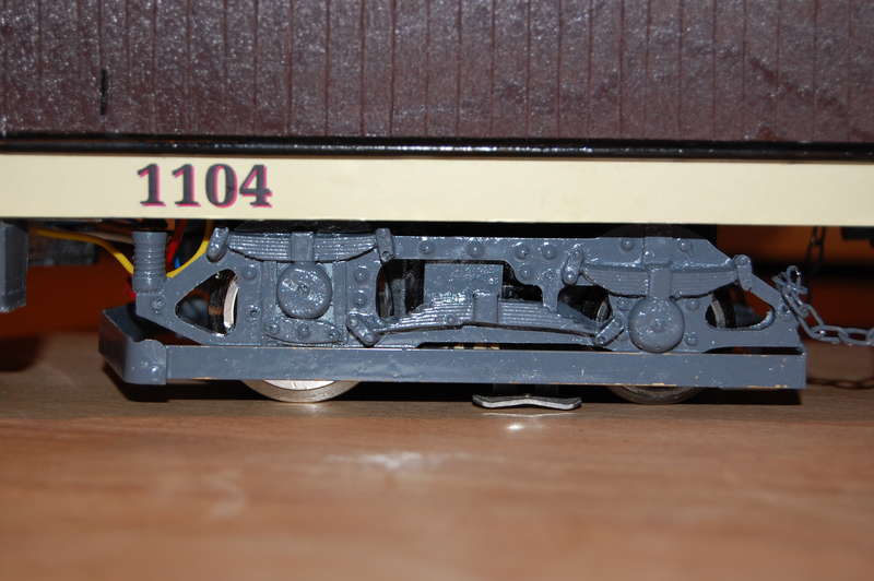

Die Drehgestelle bestehen aus einer großen angetriebenen Achse so-
wie einer kleinen Laufachse. Sie sind nach außen mit dem original
nachempfundenen Blenden verkleidet und ihr angetriebener Teil entstand auf Basis
eines USA-Trains-Antriebs. An der Oberseite sind sie mit
der Bodenplatte verschraubt. Der Innenraum besteht aus den originalen
Holzlattensitzen nachempfundenen Sitzen, welche aus Polyurethan-
harz hergestellt wurden. Sie sind auf Kunststoffgestellen montiert.
Die Längsbänke sind auf Geschränken untergebracht. Unter ihnen
befindet sich die Verschraubung mit der Bodenplatte.

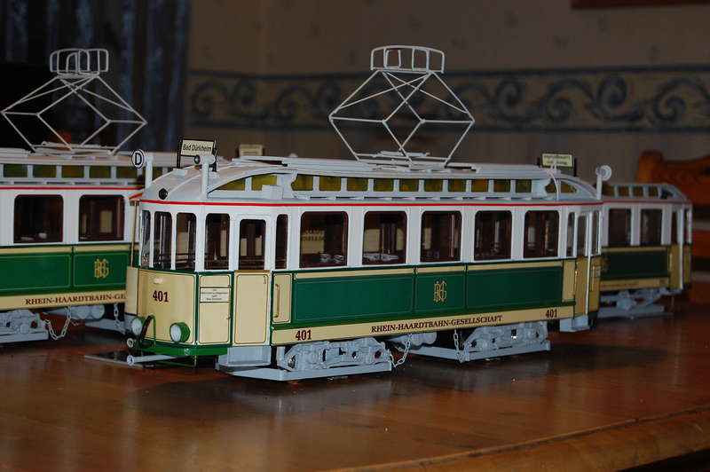

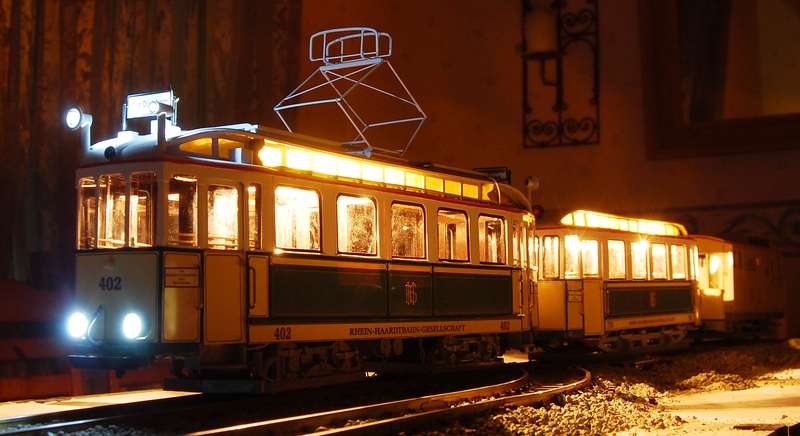

Hier folgend nun einige Bilder der Züge der Ursprungsausführung:
DSC_56331 (Lupinenexpress)

DSC_89871 (Lupinenexpress)
Und hier der Triebwagen 1104 im Zustand der 50er Jahre:
DSC_55311 (Lupinenexpress)
DSC_55341 (Lupinenexpress)
DSC_55431 (Lupinenexpress)
DSC_55451 (Lupinenexpress)
