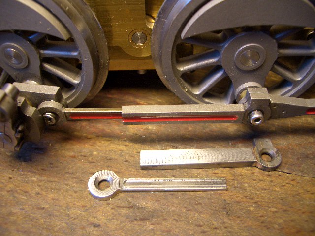

das Argument mit den Wagen ist nicht von der Hand zu weisen.
Ich quäle meine langen MPSB Wismarer durch 800er Radius,
was z.B. auch nicht ohne schwenkbare Kupplungen geht.

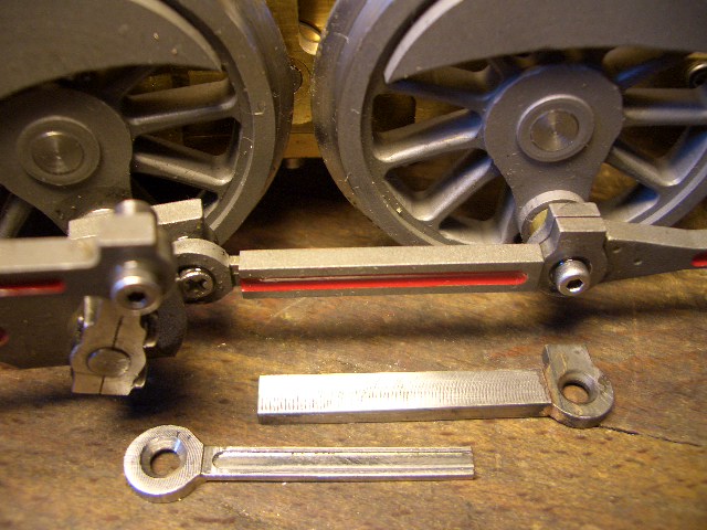

Wie hast du das mit den Kuppelstangen gelöst :?:
Hast du da wie bei dem LGB E-Kuppler Fahrgestell Langlöcher drin :?:
Kupferschmied
Beiträge: 411
Re: Live Steam 99221/99223
Beitrag von Kupferschmied »
Hallo Buntbahner
Hallo Christoph,
die 3te und 4te Achse sind mit einer teleskopartigen Kuppelstange verbunden.
CIMG0071 (Kupferschmied)
CIMG0072 (Kupferschmied)
gruß Thomas

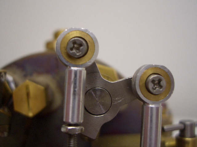

Hallo Thomas

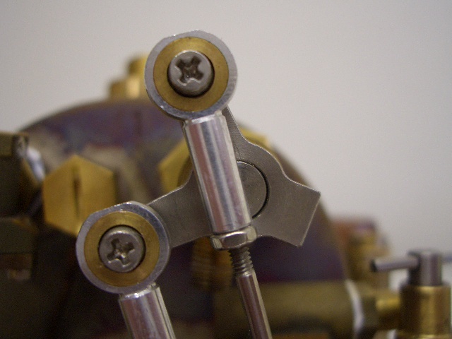

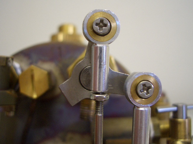

Zwei schönne Locks, aber warum hast du denn Dampfregler so angesteuert?
ciao Karsten
Kupferschmied
Beiträge: 411
Hallo Buntbahner
Hallo Karsten,
bei den Computer Fernsteuerungen kann ich den Servoweg pro Seite
von 100% auf 150% erweitern,somit komme ich auf eine gesamten Servodrehwinkel von 120 Grad.
Eine der beiden Ansteuerstangen hilft der anderen immer über den Totpunkt hinweg.
Die größte Kraft zum öffnen und schließen des Reglers habe ich, wenn
Hebel und Ansteuerstange in etwa im rechten Winkel zueinander stehen,
siehe Bild 1
CIMG0073 (Kupferschmied)
CIMG0074 (Kupferschmied)
CIMG0075 (Kupferschmied)
gruß Thomas
Beiträge: 4445
ja eine Teleskopstange ist eine gute Idee und schaut
wesentlich besser aus als ein Langloch.

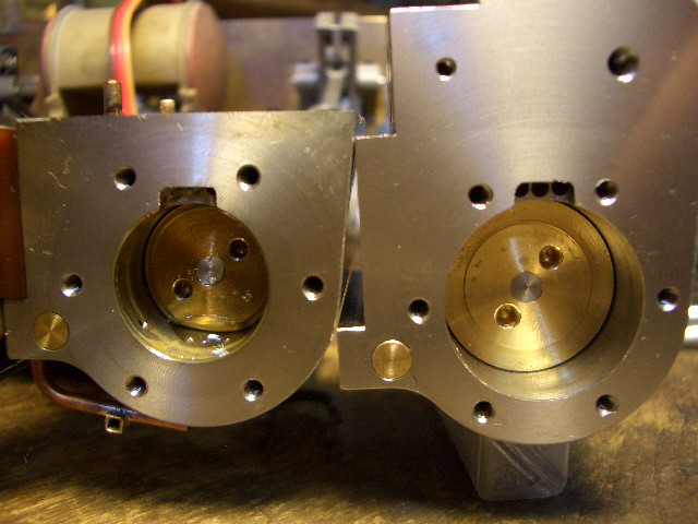

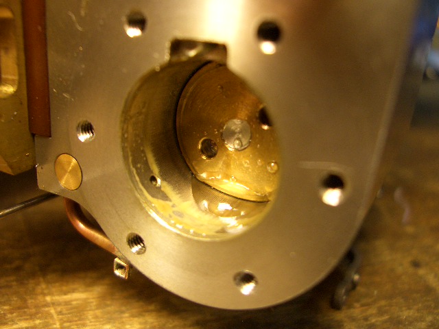

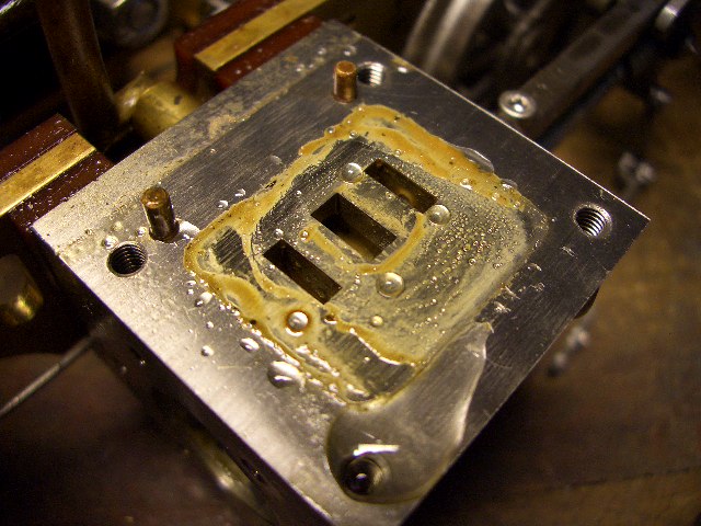

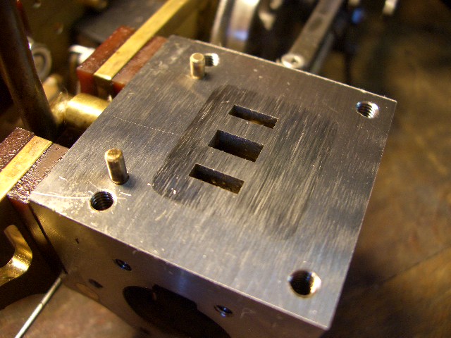

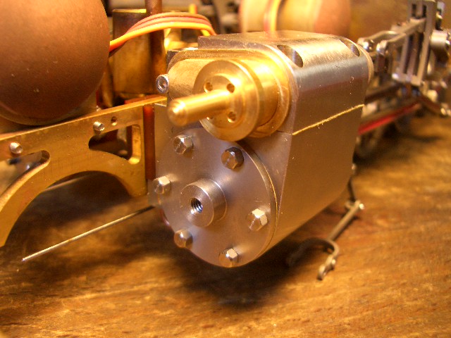

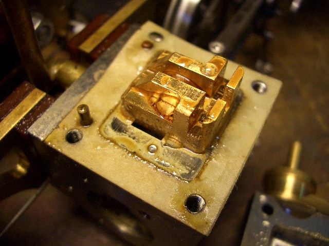

bin gerade dabei 99221 von 16mm Zylinderdurchmesser auf 20mm
umzubauen. Die 16mm Zylinder sind seit ca. 1 Jahr verbaut und seit dem
ca. 9 Std in Betrieb gewesen. Sehen sehr gut aus, kein Verschleiß und
Korrosion.
CIMG0057 (Kupferschmied)
CIMG0059 (Kupferschmied)
CIMG0060 (Kupferschmied)
CIMG0061 (Kupferschmied)
CIMG0062 (Kupferschmied)
CIMG0063 (Kupferschmied)
Die 16mm Kolben sehen schon mickrig aus.
CIMG0064 (Kupferschmied)
gruß Thomas
Kolbenfresser
Beiträge: 920
Wohnort: Ba-Wü
Beitrag von Kolbenfresser »
Hallo Thomas

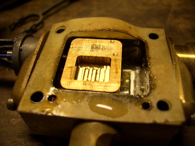

Schön das du jetzt doch so detailiert über den Bau deiner Lok berichtest. Ich bin immer an verbesserungen und neuerungen Interesiert. EInen Zylinder aus VA würde ich auch gerne bauen, dann müsste ich mir keine Sorgen mehr um eingeschliffene Flachschieber machen.
Wie bekommt man aber rechteckige Öffnungen auf dem Schieberspiegel hin?? :heiss: Ich kann mir nicht vorstellen das du diese gefeilt hast!? Sieht auf jedenfall sehr professionell aus.
Die Anordnung des Entwässerungventils mit den abdampfleitungen finde ich super und ich werde dies bestimmt bei einer neuen Lok übernehmen, sieht irgendwie besser aus wenn der Dampf seitlich entweicht!
Hast du dir für deine Teleskop Kuppelstangen einen T-Nutfräser selbst hergestellt oder wie bekommt man das hin??
Mit welchem Druck wiillst du deine Lok betreiben, wenn du 20mm Zylinder hast.
Zur Qualität deiner Lok fehlen mir eh die Worte :respekt: :irre: :zustimm:
Und wieder ist die Schraube des möglichen ein Stück weiter gedreht worden!!!
Ich bin schon auf weiter Bilder gespannt!!!
Roland

Florian
Beiträge: 256
Registriert: Fr 19. Okt 2007, 23:14
Beitrag von Florian »
Hallo Zusammen
Roland:
Das mit der Spiegelfläche habe ich mir auch schon eingehend überlegt und bin nun zu der Idee gelangt, in den Schieberkasten eine Chromstahlplatte von ca. 2mm Stärke einzulassen und diese dabei mit einer Flächendichtung zu dichten. Da könnte man zum Beispiel auch die Kanäle fräsen oder so... (und müsste nicht tieflochbohren)
Ecken scharfkantig machen kann man natürlich auch mit einem Hobel (resp. einer Stossvorrichtung auf der Fräsmaschine)
Oder vielleicht sind die Ecken auch erodiert? (was ja dann vom Aufwand her in eine ähnliche Kategorie wie das Flachschleifen fallen würde)
Gruss Florian
