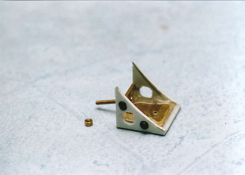

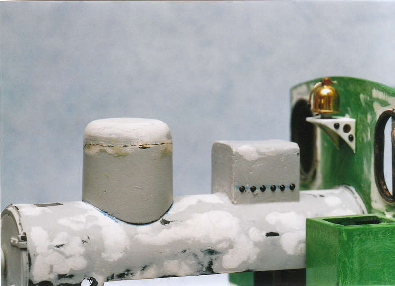

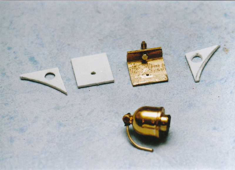

von unten geht´s nach oben: die Glocke am Führerhaus. Dafür wird die abgebaute Stainzglocke vewendet, denn sie hat die richtige Größe dafür:
sub126 (Kellerbahner)
Ein Befestigungswinkel aus Messing und Seitenteile aus PS dazu, alles verklebt,
sub127 (Kellerbahner)
„vernietet“, mit Löchern versehen und mit einer M 1,2 Schraube und Leim befestigt:
sub128 (Kellerbahner)
Der Dampfdom ist jetzt, auch von beiden Seiten verklebt, da wo er hin soll:

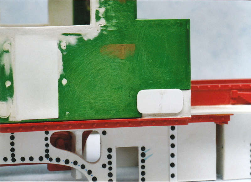

Die unteren Seiten des Führerhauses bekamen noch links und rechts Klappen aus PS ...:
sub132 (Kellerbahner)
... die mit den PS-Winkel verklebt sind und so auch den Spalt zwischen Führerhaus und Fahrgestell optisch kaschieren.

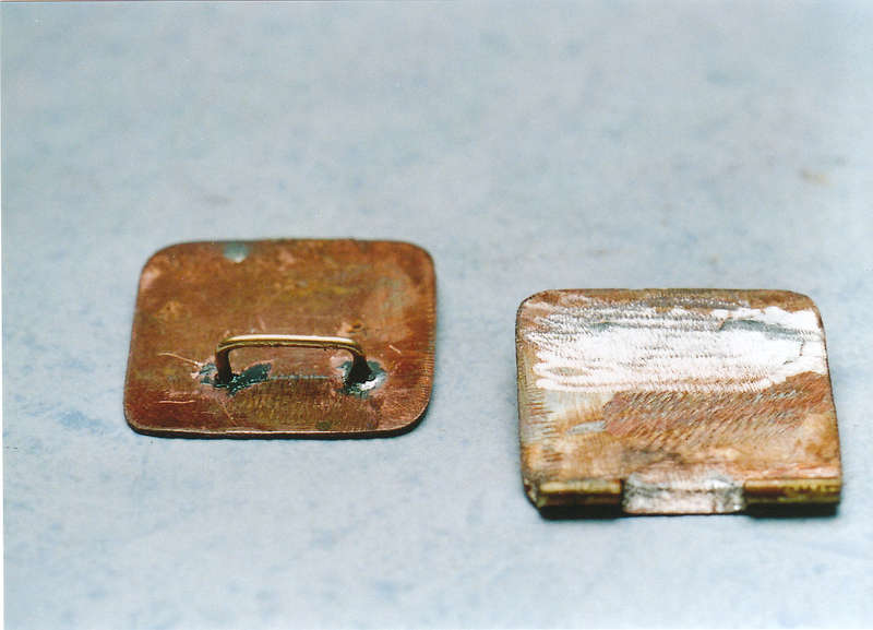

Auf die Abdeckklappen der Kohlekästen wurden noch Griffe aufgelötet:

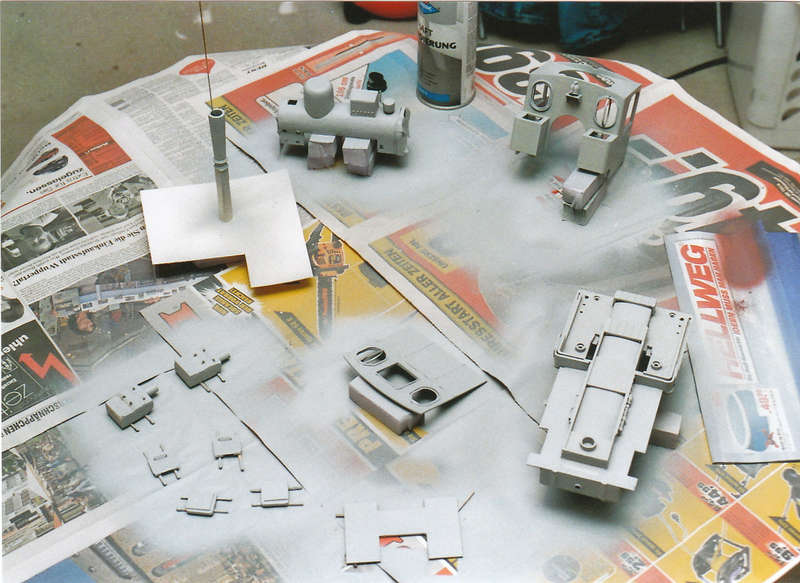

und dann ging es an´s Grundieren:
sub135 (Kellerbahner)

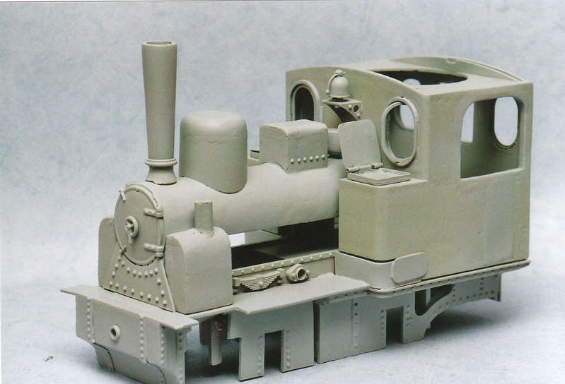

Für mich immer ein wichtiger Schritt auf dem Weg zum neuen Modell. Denn mit dem „Fotoanstrich“:
sub136 (Kellerbahner)
sieht das bunte, geschliffene, verleimte, zusammengesetzte Stainzmosaik jetzt doch einer neuen Lok ähnlich und – man sieht danach deutlich die Stellen die noch dringend nachgearbeitet werden müssen :wink: .

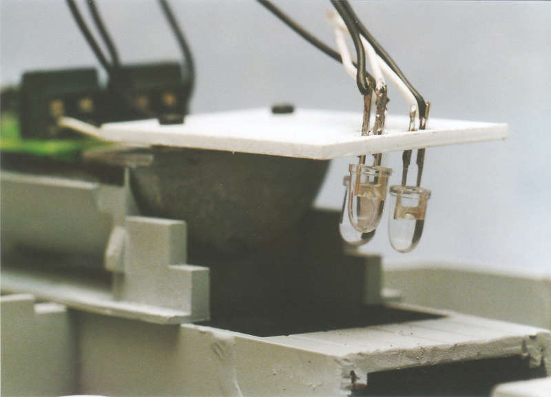

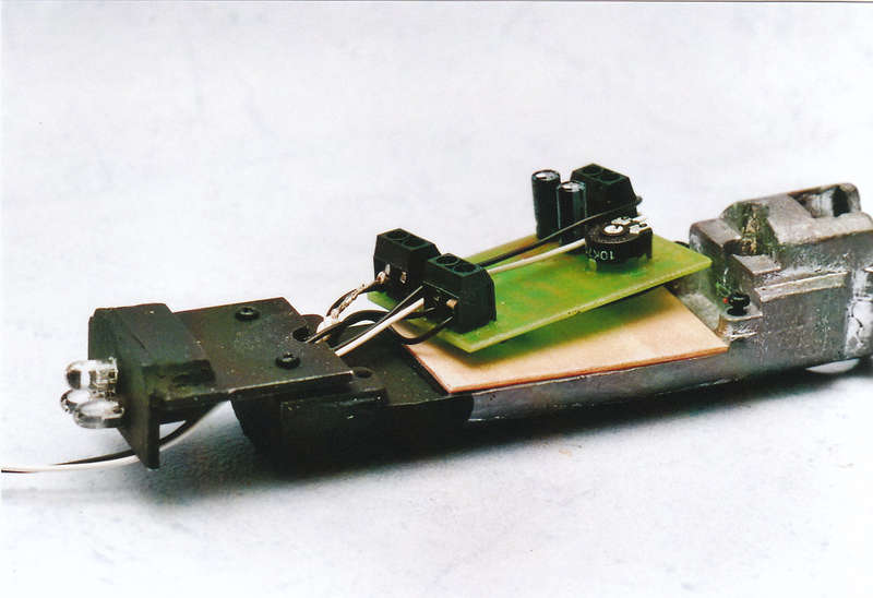

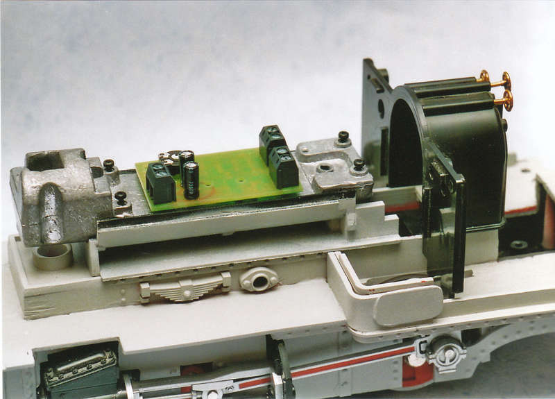

nach dem ersten Rohbauschritt geht es nun langsam auch an das neue Innenleben der ex Stainz. Schon lange hatte ich mir vorgenommen eine Lok mit beleuchteter Feuerbüchse zu bauen.
Kohlenschaufler hat mich dazu vor länger Zeit angeregt und gab mir, als Anfänger in Sachen Elektrik, ein paar Tipps dazu :D .
Auf einer Modellbahnmesse entdeckte ich dann dafür einen Flackerlichtbaustein, der genau in den Kessel der Stainz paßt 8) :
sub137 (Kellerbahner)

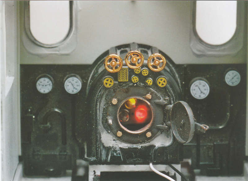

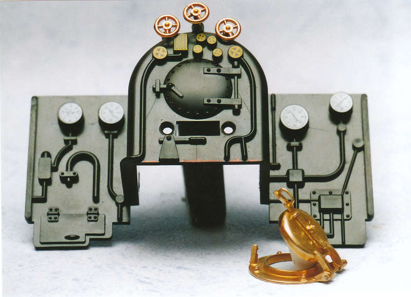

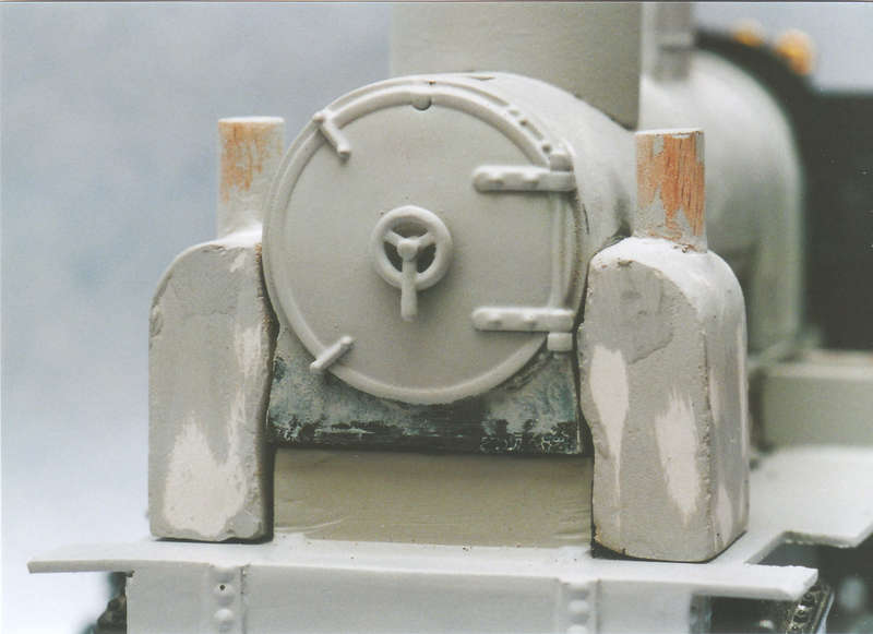

Jetzt mußte nur noch die Feuertür geöffnet werden können, damit das Licht denn auch zum Vorschein kommen kann, wenn es soweit ist.
Eine schöne, neue Feuertür zum Öffnen entdeckte ich im Programm von Bertram Heyn:
sub138 (Kellerbahner)

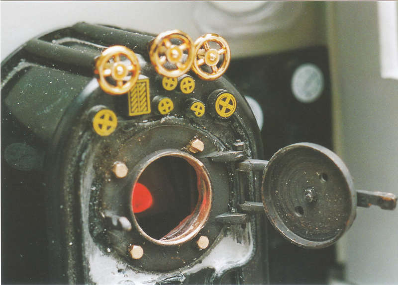

Nach der Bearbeitung der Stehkesselwand und dem Brünieren des glänzenden Messings mit Raischäbrüh konnte die neue Feuertür eingebaut werden:
sub143 (Kellerbahner)
Dahinter verbargen sich die inzwischen zur Probe verdrahteten LEDs des Bausteins:
sub141 (Kellerbahner)
Und die erste Funktions- und Stellprobe konnte erfolgreich stattfinden:
sub144 (Kellerbahner)

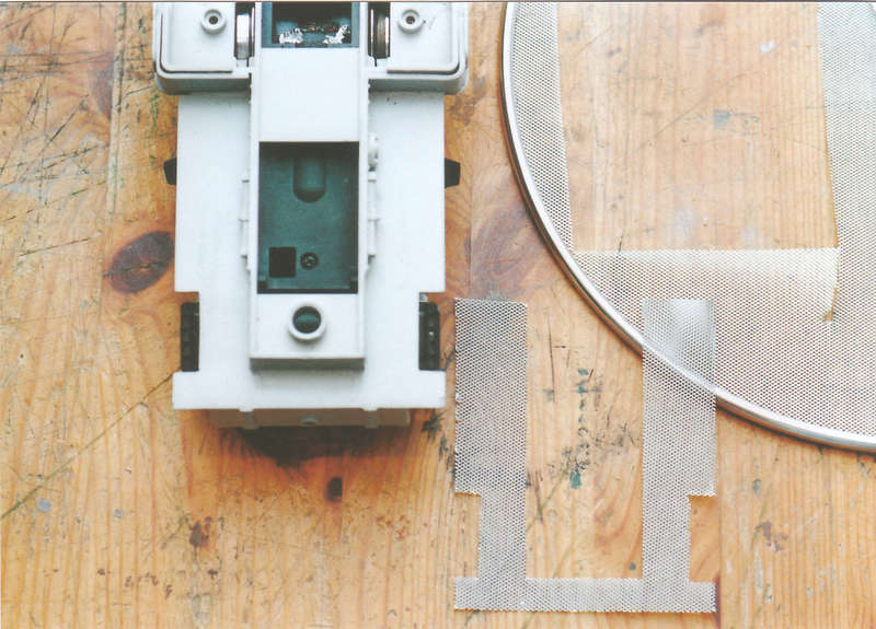

Der Umlauf bekam die bekannte Struktur aus dem Gitter des schon für die Ingrid verwendeten Spritzschutzes :wink: :
sub147 (Kellerbahner)
sub148 (Kellerbahner)

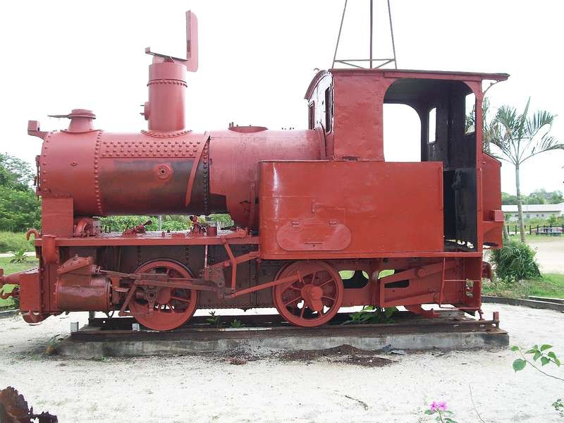

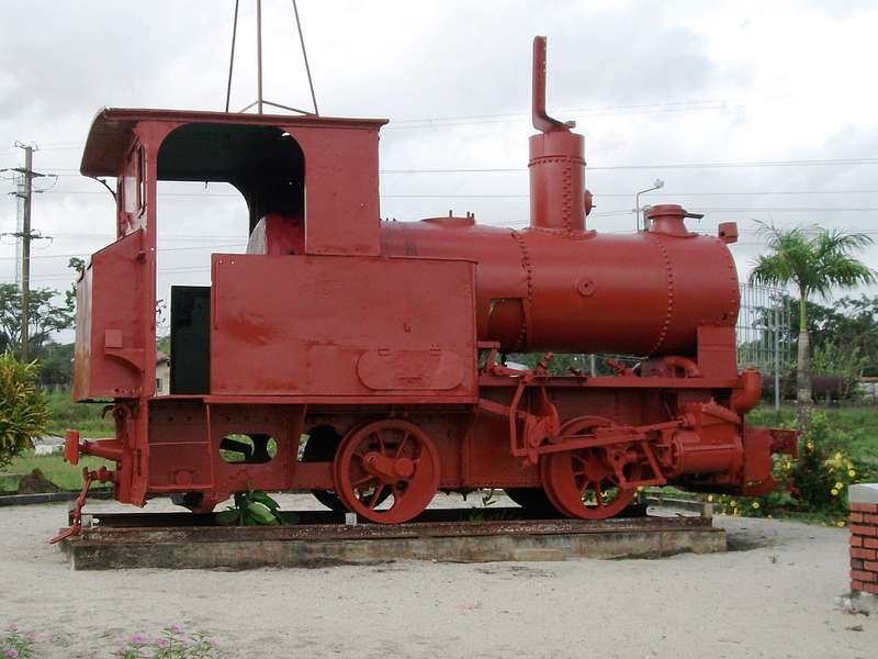

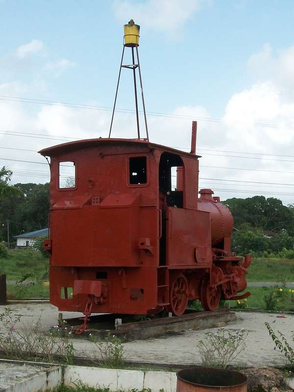

Wenn ich diese Reihe folge müss ich jedesmal an ein Maschinchen in Suriname denken die damals durch Kraus an den "Landspoorweg" geliefert ist.
Die Maschine "Dam" steht als eine Art Monument in der Nähe des Flugplatzes Zanderij.
Im Vergleich mit dem vorigen Besuch in 2007 sieht die Maschine etwas Besser aus, obwohl ich die Addierungen (eine Art Lampe auf dem Dach und eine Art Windfahne auf dem Dom) nicht 100% verstehe.
Leider kann mann das nicht von den übrigen Maschinen sagen; Wie Ulf Hauser warnte sind fast alle andere Maschinen verschrottet.............
Beigefügte Bilder zeigen warum ich immer an dieser Umbau denke.
Guten Sonntag weiters.
Bernt Paul
Hier sieht mann die Reste der Lokomotive Dam der ehemalige "Landspoorweg". in Vergleich mit 2007 hat die Maschine ein Schicht Anti-Rost Lack bekommen und ist eine Lanterne (oder Sonstiges) auf das Dach geschweisst.
Hier ein Seitenblick der "Dam
Und hier die andere Seite, eine gewisse Ähnligkeit mit einen L*B Produkt ist nicht zu leugnen (beide sind bei Kraus gebaut worden)

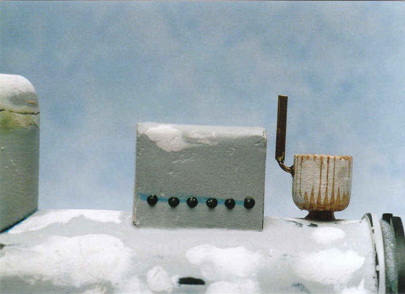

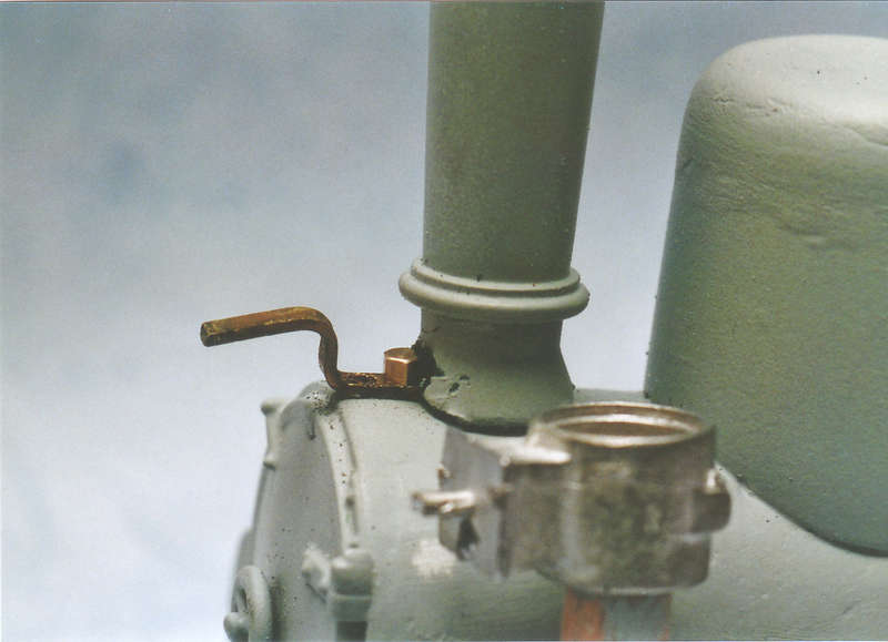

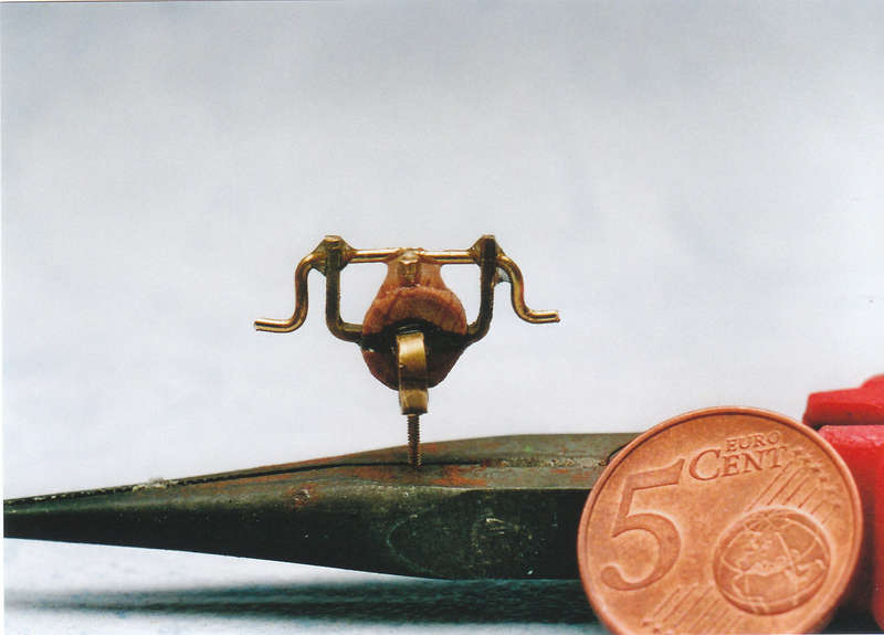

um die Denkpause zu nutzen, anders ausgedrückt um mich vor der Entscheidung noch zu drücken :wink: , ging es an die Überdruckventile.

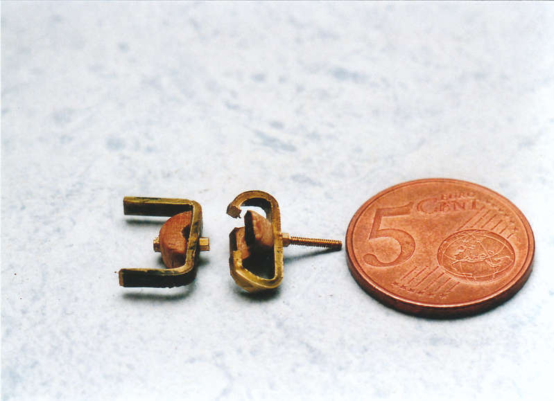

In den mir ursprünglich zur Verfügung stehenden Abbildungen war das Überdruckventil nicht deutlich zu erkennen aber Dank Volker :freude: bekam ich weitere gute Hinweise. Profi in Sachen komplizierte Anbauteile bin ich nicht :oops: , deshalb gab das Thema „Überdruckventil“ Raum für eine eigene Interpretation 8) :
sub154 (Kellerbahner)
Damit die Teile kleiner aussehen als sie sind, eine 5 statt der BBF-üblichen 1 Cent Münze als Größenvergleich ... :wink:
Fast fertig, die Leimbatzen müssen nach dem Durchtrockenen noch abgeschliffen werden, sieht das dann so aus:

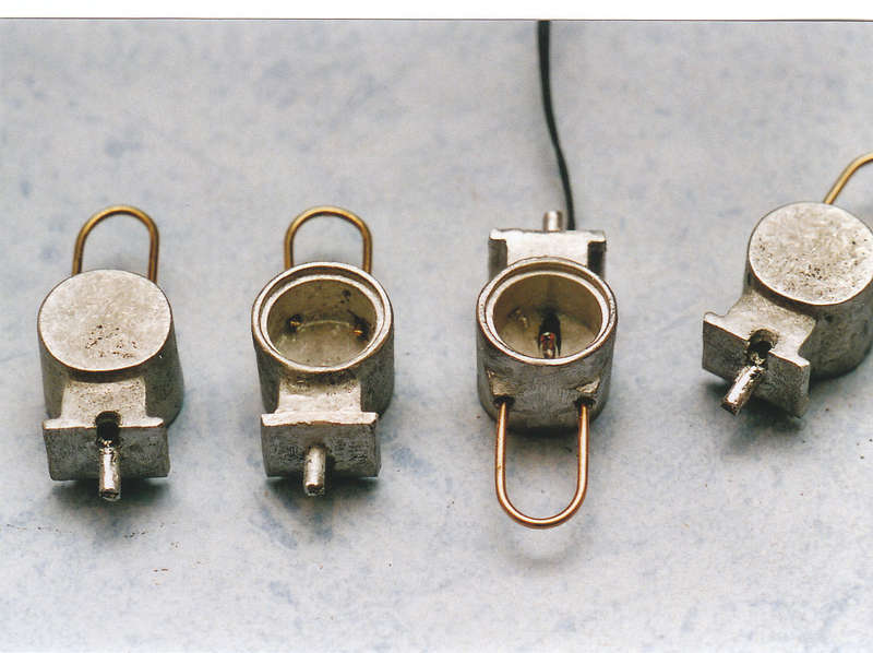

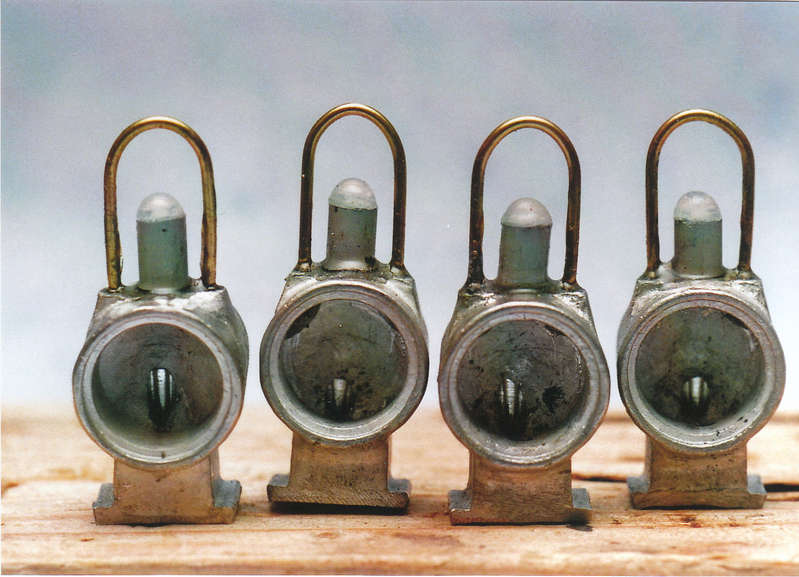

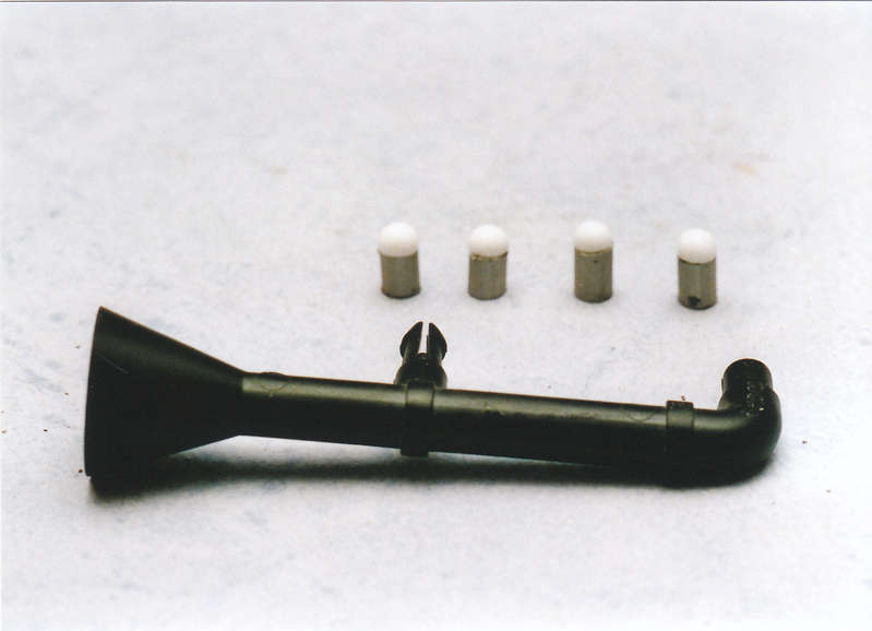

Eine weitere Unbekannte ist nun auch entschieden: auf den Fotos der 99 5804 sieht man überwiegend nur 2 Loklaternen vorne und hinten. Also werden es 4:
sub156 (Kellerbahner)
Dazu werden Lampen aus dem Programm des leider verstorbenen Rainer Schäfer, jetzt MF-Modelle, verwendet, die etwas bearbeitet werden. Zum einen Lampenhalter aus Ms-Draht und Löcher zum Einschieben der kleinen Birnchen.
Und noch ein Detail, bestimmt auch nicht ganz 100%ig vorbildgetreu:
sub160 (Kellerbahner)
Die Abdeckkappen der Lampen aus kurzen Alurohrstücken die solange, mehrfach einen Klecks Weißleim bekamen, bis die Nachbildung der halbrunden Haube paßte.
Das „Riesenteil“ im Vordergrund soll später, etwas modifiziert, die Wasserzufuhr der Lok im Gelände sichern:

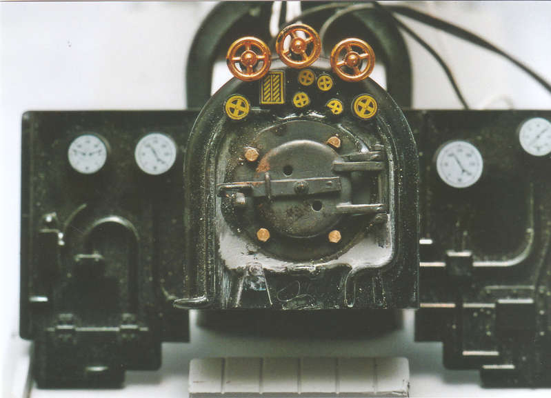

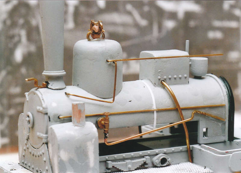

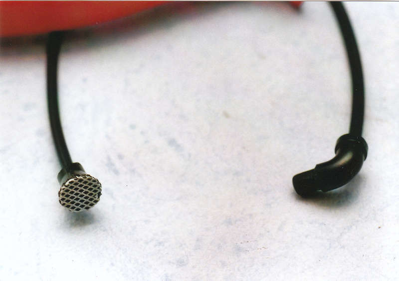

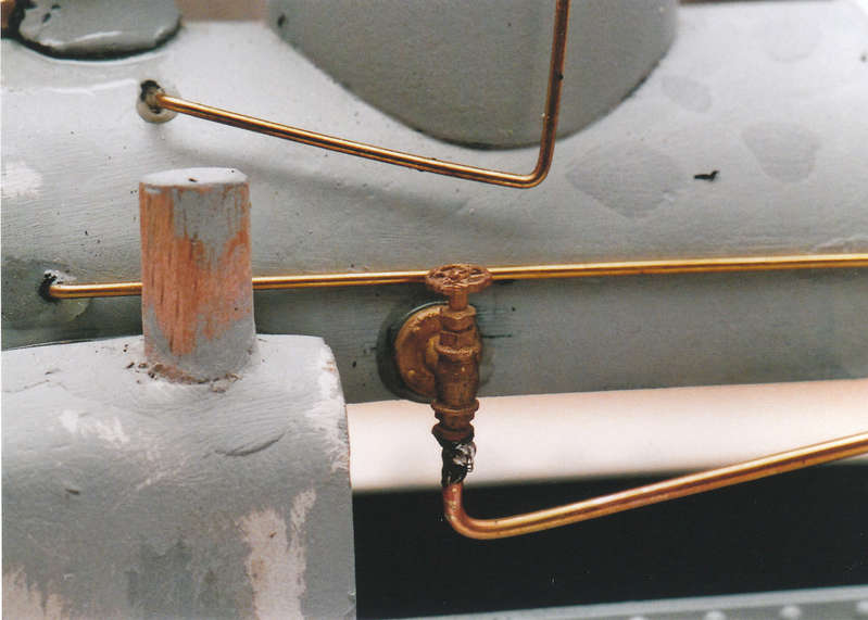

Neben der Lampengestaltung bekommt auch endlich der Kessel seine ersten Armaturen:
sub161 (Kellerbahner)
Die Leitungen aus Messingdraht gebogen und dazu Anbauteile aus dem Programm von Heyn und anderen Anbietern:
sub162 (Kellerbahner)

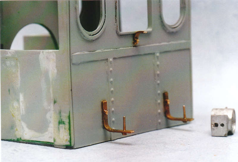

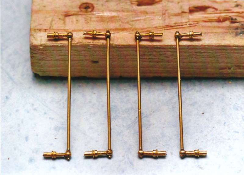

Um die Sicherheit des Personals zu erhöhen auch schon mal die Griffstangen für die Türen zurecht gelegt:
sub166 (Kellerbahner)
Daneben noch eine Abdampfleitung gebogen:
sub167 (Kellerbahner)

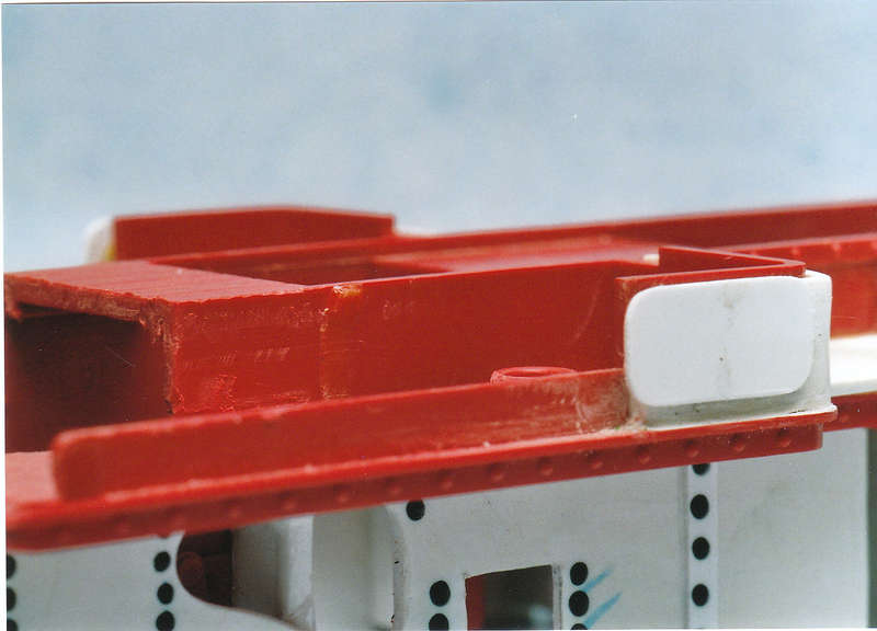

Und die Halterungen für die Lampen an der Rückwand angebracht:
sub163 (Kellerbahner)
sub168 (Kellerbahner)
und mit einer vermurksten Probelampe geprüft ob es hält und die Lampen nachher gerade stehen werden.

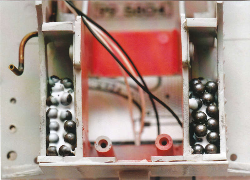

nach Kessel und Lampen ist jetzt die weitere Gestaltung des Fahrgestells dran.
Das gebogene Rohr bekam seinen Platz:
sub170 (Kellerbahner)

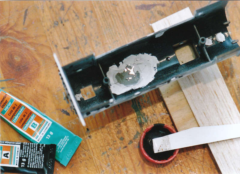

und das aus Kunststoff bestehende Fahrgestell mehr Gewicht:
sub173 (Kellerbahner)
Die Kabel stammen vom Flackerbaustein und weiteren Funktionsproben mit ihm:
sub177 (Kellerbahner)

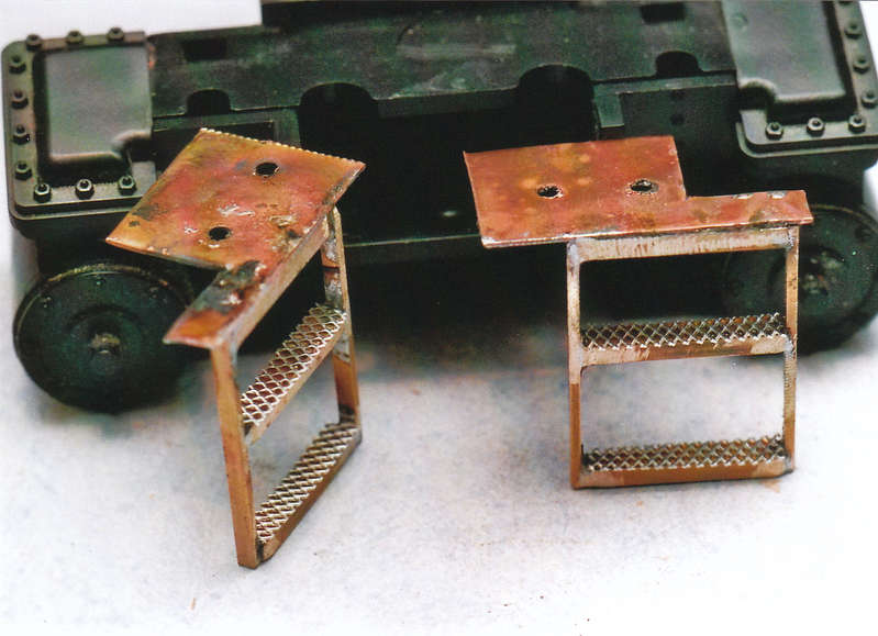

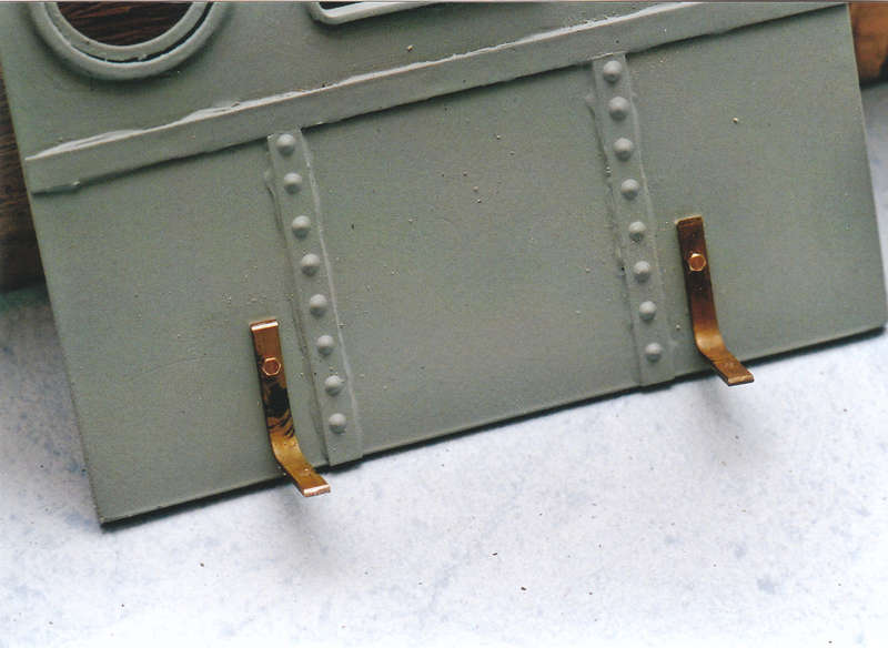

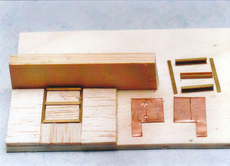

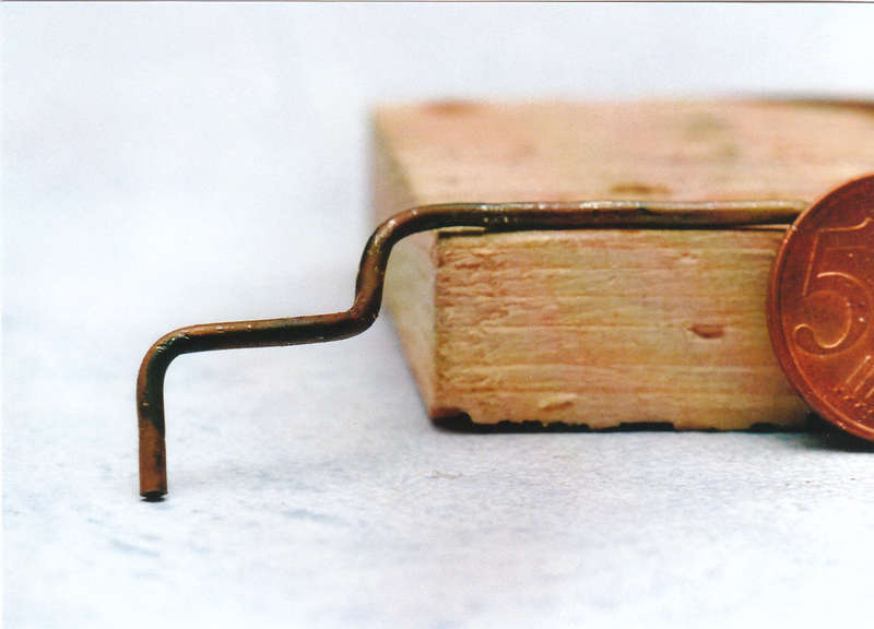

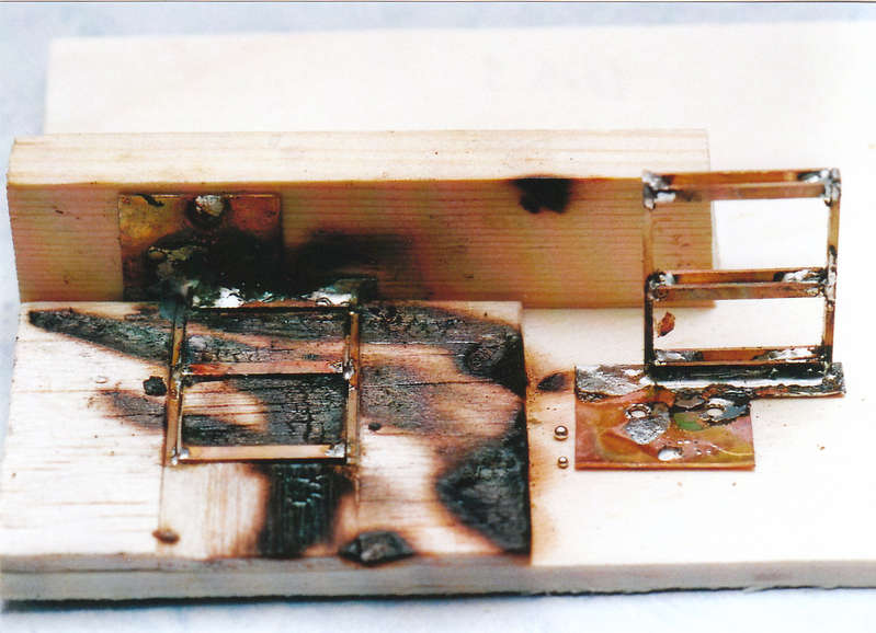

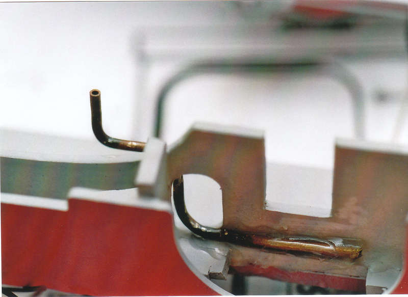

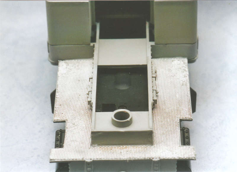

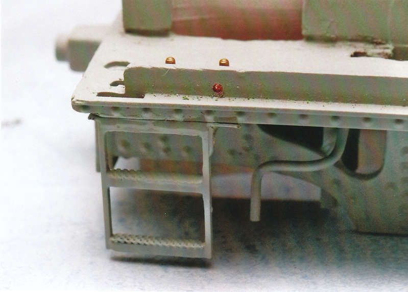

Da die Stainz-Trittstufen auch der Schleifscheibe wichen, versuchte ich mich auch mal wieder mit meinen Löt“künsten“ und einer dafür gebastelten Lötlehre:
sub174 (Kellerbahner)
Das reicht natürlich nicht an die Künste der im BBF tätigen Lötkünstler heran aber immerhin es hat für die neuen Leitern gereicht:
sub181 (Kellerbahner)
sub188 (Kellerbahner)

Hallo KB, prima, dass du versuchst, möglichst viel selber herzustellen. Hast du die Trittstufen mit Fliegengaze belegt? Weiterhin "Gut löt"- nur Übung macht den Meister.
Beiträge: 3493
Re: Stainzumbau zur 99 5804
Hallo Klaus,
Ja, nicht alles aber was eben für mich Sinn macht 8) . Und genau deshalb wie Du es feststellst, zur
Übung
Ob es denn zu dem
macht den Meister.
reicht weiß ich noch nicht :oops: . Aber an diese Stelle wollte ich mal die Technik der Lötlehre ausprobieren auf die so viele Lötmeister hinweisen – so auch Du.
Hat geklappt und ich bin jetzt auch überzeugt, daß sich der Aufwand dafür lohnt. Auch wenn sie hinterher bei mir so ausgesehen hat:
sub175 (Kellerbahner)
Zu Deiner Frage nach dem Trittstufenmaterial:
seit langem bin ich auf der Suche nach Riffelblechmaterial aus Messing. Nachdem ein Anbieter sein Geschäft aufgegeben hat und der Artikel bei einem anderen gerade nicht auf Lager war, habe ich mich für die sparsame Methode entschieden: von der Ingrid waren noch genügend Reste vom Pfannenspritzschutz übrig. Für die Trittstufen wurden ja nur kleine Stücke gebraucht. Also noch für weitere Stufen genügend vorhanden ... :wink:
Danke für Dein
"Gut löt"
und Zuspruch. Werde mich weiterhin bemühen so gut es halt´ geht.
Und auch an Dich: "Gut löt". Deine (Löt-)Arbeiten sind für mich a) absolut sehenswert und b) auch Ansporn – zumindest auf meinem Niveau.
