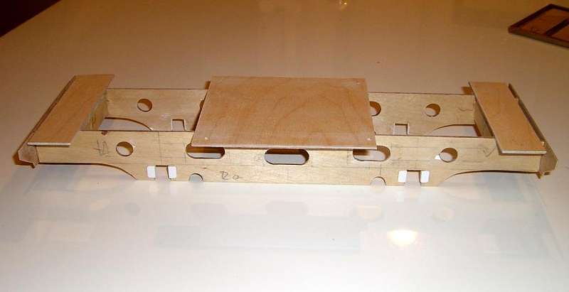

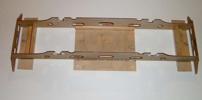

es geht weiter! Habe nun mit dem Fahrgestell angefangen. Als Basisplatte nahm ich 2,5mm MDF (hatte in meinem Fundus kein Sperrholz, welches nicht verzogen war) und rahmte dies mit MS-Profilen 5x5mm ein.
Die Seitenwangen des Fahrgestells sind aus 2mm Flugzeugsperrholz, die Pufferbohlen aus 1mm Buchensperrholz (es empfiehlt sich, eine gute Qualität aus dem Modellbaushop/Architekturladen zu nehmen und nicht aus dem Baumarkt). Danach gefüllert und mal grob zusammengesteckt....
Die Räder, Edelstahl, 43mm D., 9 Speichen, hat mir H. Stang von Fa. Krafthöfer gemacht.

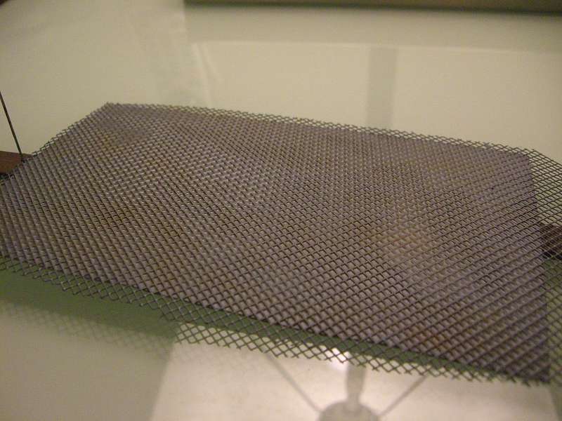

heute wurde der Fußboden verlegt, genauer, die Riffelbleche auf den Übergängen. Diese sind dreiteilig, die jeweils beiden inneren sind herausnehmbar, die Knebelgriffe der Verriegelung kommen noch...
Dummerweise haben die Riffelbleche im Original ein quadratisches Muster, im Gegensatz zu dem gebräuchlichen Rautenmuster, daher wurden die Bleche erstmal aus Glasfaser-Fliegengitter auf einer 0,3mm Polystyrolunterlage hergestellt.
