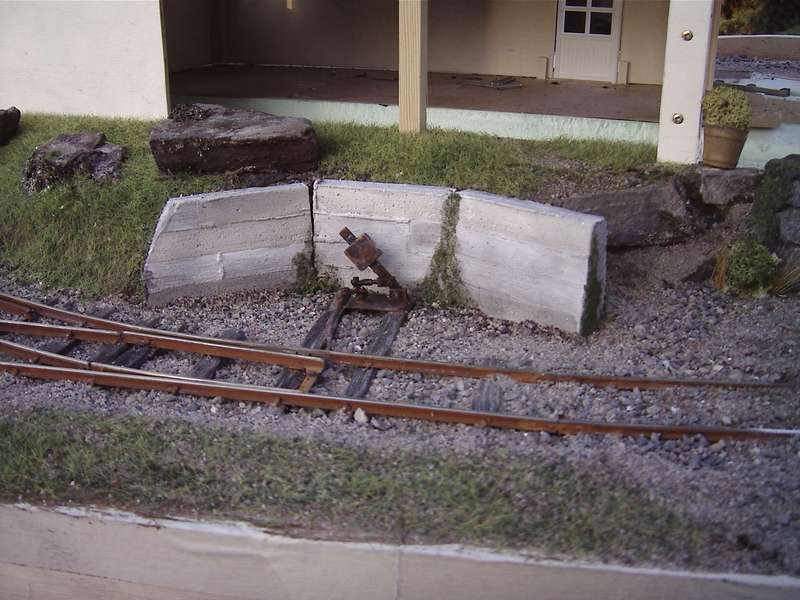

Die Optik ist in dem Falle weniger wichtig
denn Feldbahngleis verschwindet ja eh meisstens in Dreck, Gras, Pflaster oder Schotter.
Jawoll! :wink: 8) Ich habe leider auch erst die "guten" Schwellen verbaut und vernagelt, bevor ich sie dann der "Natur" :wink: überlassen habe...
Schade um das gute Material, löten hätte es damals auch getan... :roll:
