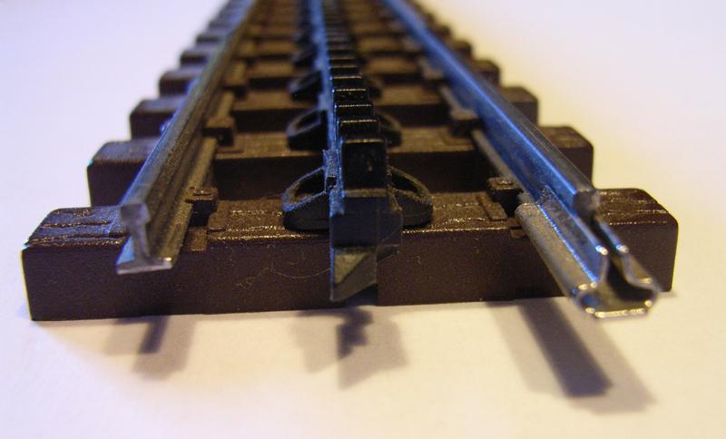

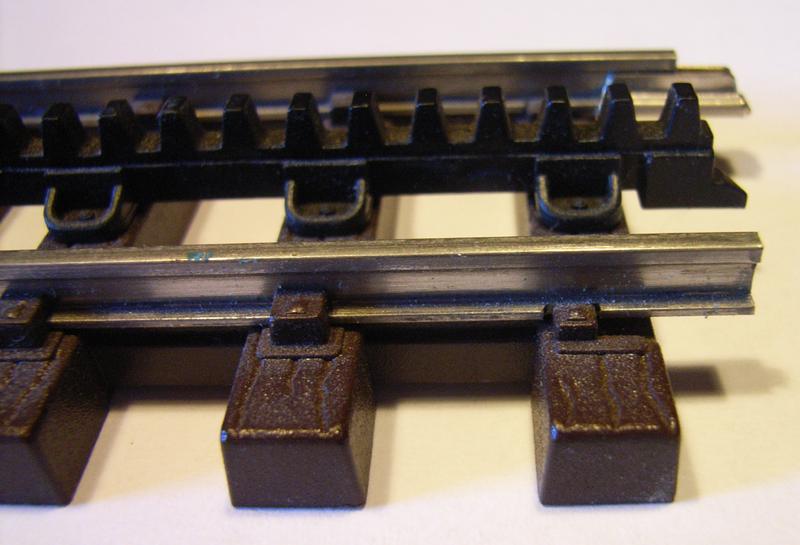

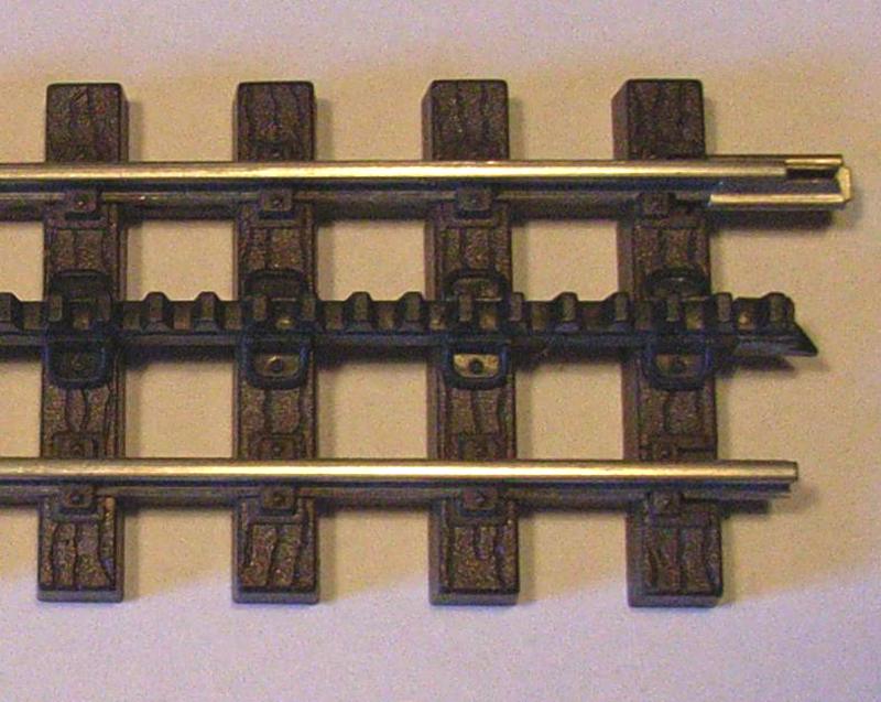

alla hopp, dann wolle mer haldemol. Ich habe da nämlich noch ein Stück Zahnstangengleis (gab es auch ohne Zahnstange) im Regal liegen. Also zeige ich es Euch mal. Die Fotos sind nicht gerade berauschend, erfüllen aber hoffentlich ihren Zweck.
Oben (Rudolf)
Seite (Rudolf)
Stirn (Rudolf)
Spurweite:
gemessen habe ich 22,7mm, sollte aber offiziell meines Wissens 22mm sein. Na ja, das muß nichts heißen.
Profil:
4mm hoch, Kopf 1,5mm breit, Fuß 3mm breit.
Schwellen:
L 43mm, B 6,8mm, H 5,1mm. Schwellenabstand 15,6mm.
Die Schwellen solltest Du also selbst machen. Interessant wird es halt bei den Weichen. Da kannst Du Dir viel Mühe sparen. Ich denke, es läuft auf eine Vorgehensweise, wie bei Gn15 heraus.
Schau doch mal in der Bucht nach Utz, Fama oder Roco. Ich meine, die Firma Kiss hat es auch mal eine Zeitlang gehabt.
