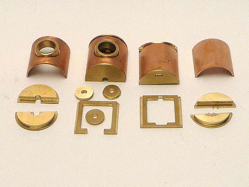

Nachdem sich Wilhelm und ich lange genug an dem Messingglanz erfreut haben, haben wir uns doch dazu entschlossen die Teile zu lackieren.
Ausserdem haben wir für Licht gesorgt aber seht selbst.

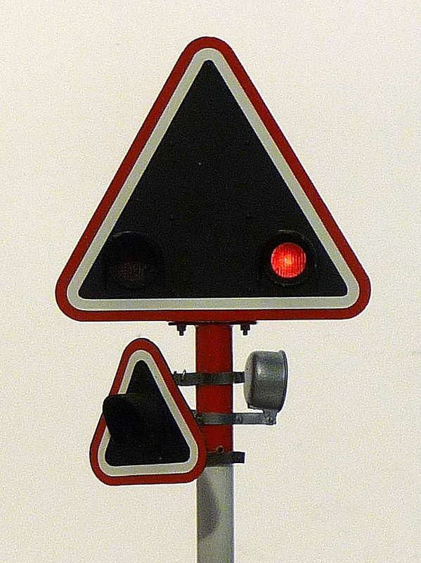

Blinklicht (Helmut Schmidt)
Blinklicht mit selbst hergestellten Linsen und SMD-Led-Beleuchtung.
Die Linsen sind dem Original nachempfunden und sorgen so für eine gleichmäßige Ausleuchtung.

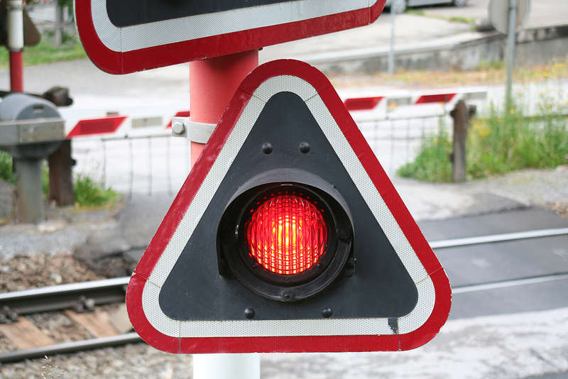

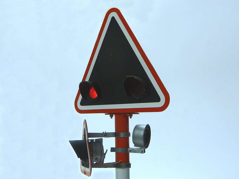

Hier noch mal zum Vergleich Original und Modell.
Original Blinklicht (Helmut Schmidt)
Linse vom Original Blinklicht.
Blinklicht 01 (Helmut Schmidt)
Blinklicht mit Streulinsen und SMD Led.

Blinklicht 02 (Helmut Schmidt)
Wenn man z.B. unter 45° von der Seite auf das Blinklicht sieht ist es bei solch einer wichtigen Signaleinrichtung ja wichtig, dass man das Blinklicht wie hier immer noch eindeutig erkennt.

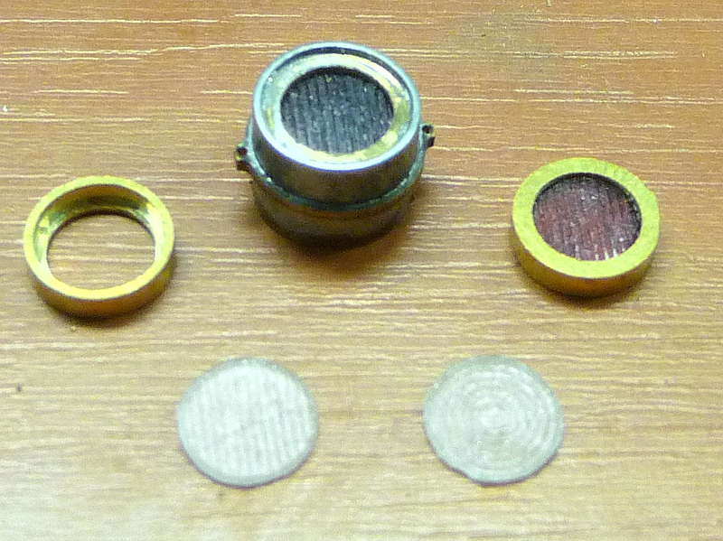

Blinklicht 03 (Helmut Schmidt)
Das Linsensystem für das Blinklicht.
Bestehend aus einer 0,5 mm ViVak Linse mit senkrechter Gravur die nach vorn zeigt.
Von hinten wird auf dieser Linse rote transparente Glasmalfarbe aufgebracht.
Da hinter kommt als Streulinse eine 0,5 mm ViVak Linse mit kreisförmiger Gravur die nach vorn zeigt.
Alles zusammen wird in einen Haltering eingepresst der im Gehäuse aus einem Rohrabschnitt sitzt.

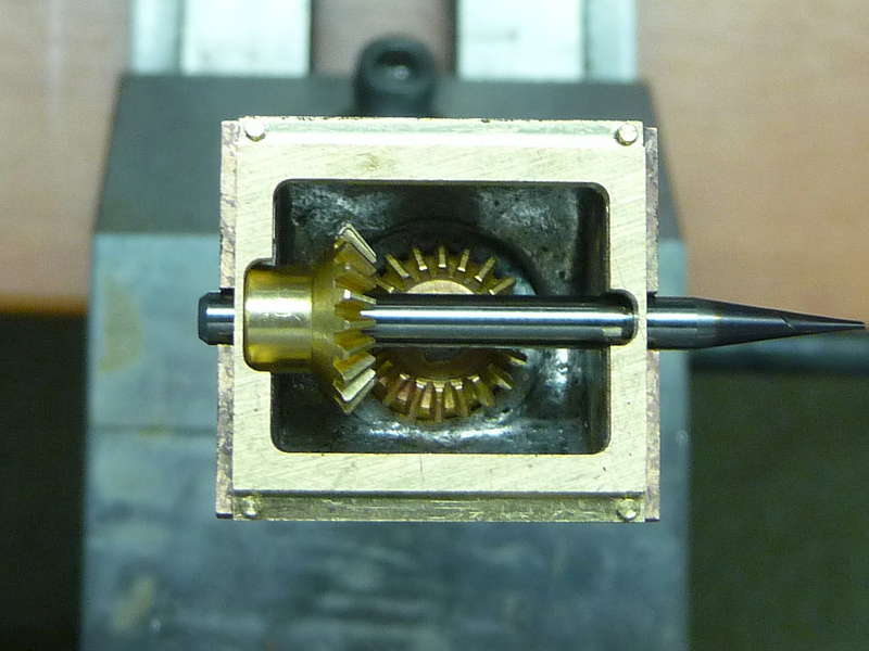

Schranke 02 (Helmut Schmidt)
Es geht aber weiter mit dem Schrankenantrieb der über Kegelräder arbeiten soll.
Die 4 M 0,6 Sechskantschrauben mit SW 1 an den Ecken halten später den Deckel zu. Duzu wurde in die Ecken des unterteils M0,6 Gewinde geschnitten.
Der Antrieb soll von unten, durch ein Servo über die Welle mit den Kegelrädern Modul 0,5 mit 20 Zähnen erfolgen.

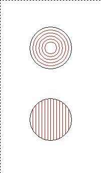

Zurück zur Technik, wie hast du diese Linsen gefräst ?
Ich vermute CNC-Fräse und 0.5mm Fräser, bin ich weit daneben ?

...so konisch sehen bei mir abgebrochene Fräser aus. :wink:
Bei der Kleinheit des Linsendurchmessers ist ein 0,5mm Fräser vermutlich noch viel zu dick. So wie ich Helmut einschätze, hat er wieder einmal seinen 92Grad Kistenstichel oder einen 90Grad Gravierstichel eingesetzt.

Da das Interessen an den Linsen ja doch größer ist möchte ich dann doch noch etwas mehr berichten.
Linsen (Helmut Schmidt)
Die Linsen haben einen Durchmesser von 7 mm und entweder 13 senkrechte oder 5 kreisförmige Gravuren im Abstand von 0,5 mm.
Ich habe einen Gravierstichel mit 90° und 0,2 mm Spitze bei einer Frästiefe von 0,1 mm benutzt .
Mit einem 0,5 mm Fräser bei einem Abstand von 0,5 mm wäre die Fläche bereits einfach abgefräst worden.
Das Material war Vivak und der Stichel auch speziell für Kunststoff.
