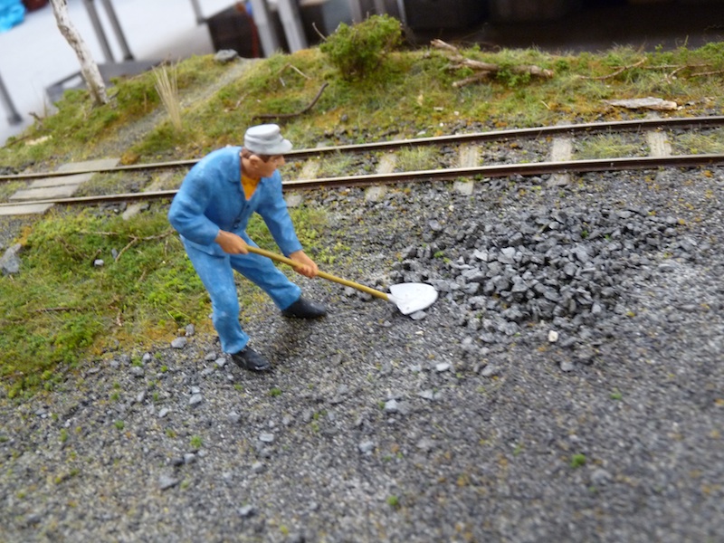

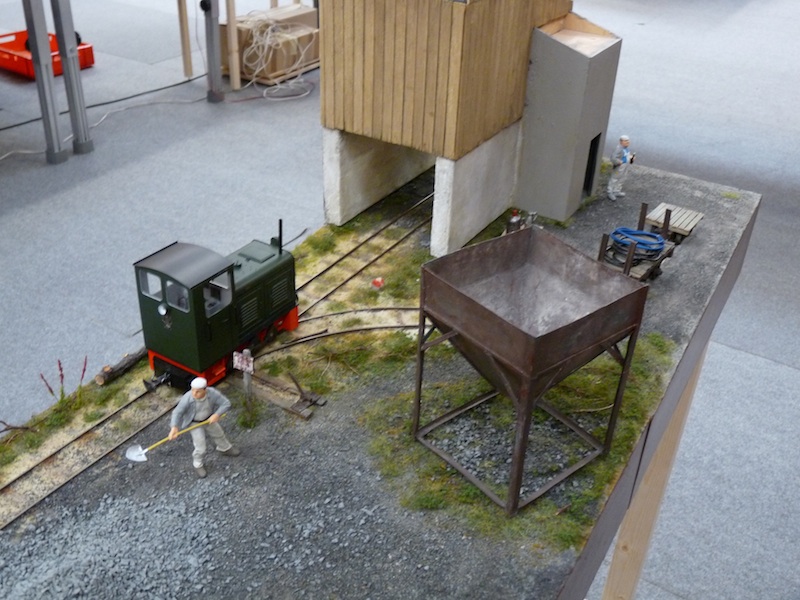

ich habe mich in Schenklengsfeld an deinem Werk ergötzt. Und ich habe auch ein paar Bilder davon gemacht.
Freundlichen Gruss
bersicht_klein (the Wanderer)
P1020271 (the Wanderer)
Schaufler_klein (the Wanderer)
