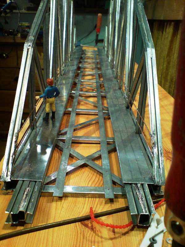

die Brücke hat jetzt auf jeder Seite des Gleises einen Dienstweg. Es muß nur noch Fliegengitter für die Riffelblechimmitation darauf geklebt werden. Die Wege sind übrigens zu diesem Zweck abschraubbar.

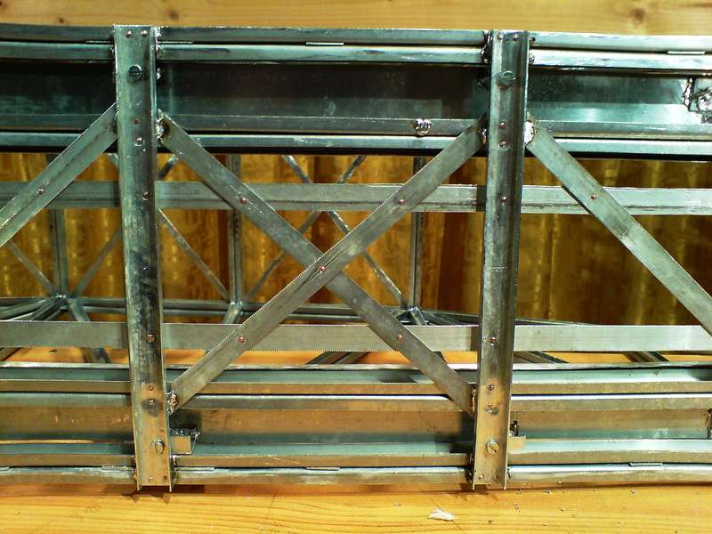

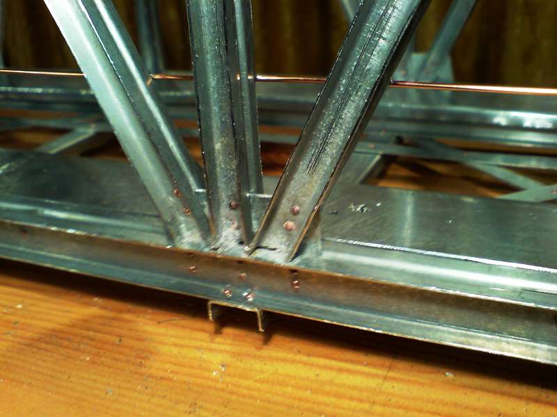

So sieht ein unteres Knotenblech jetzt mit allen Niete aus. Das weiße Zeug stammt vom Lötwasser und muß noch abgewaschen werden.
016 (24.02.09) (timme)

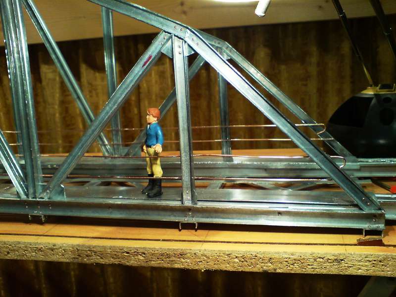

die Geländer wurden heute fertig.
017 (25.02.09) (timme)
018 (25.02.09) (timme)
Von unten sieht die Brücke übrigens so aus:
019 (25.02.09) (timme)
020 (25.02.09) (timme)
Jetzt fehlen nur noch das Fliegengitter, zwei Lampen und der elektrische Anschluß, dann kann lackiert werden (Das überschüssige Lot und Oxid fräst/schleift mein Vater gerade weg).

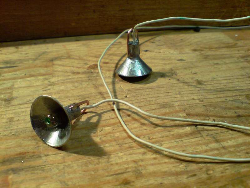

Heute hat mein Vater die zwei Lampen für die Brücke gebaut:
Hängelampen (timme)
Die Lampenschirme und die Fassungen sind aus Zinkblech. In die Fassungen wurde ein M6 Gewinde geschnitten, worin die E5,5 Leuchtmittel gut halten.

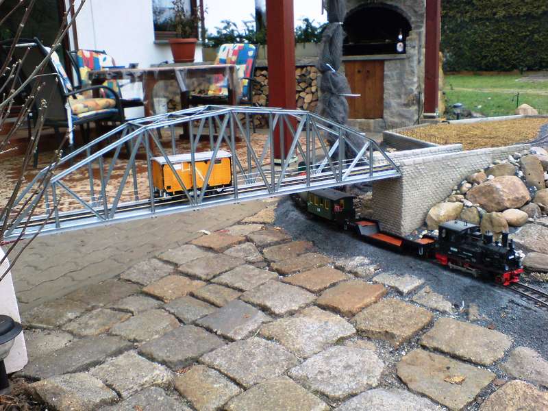

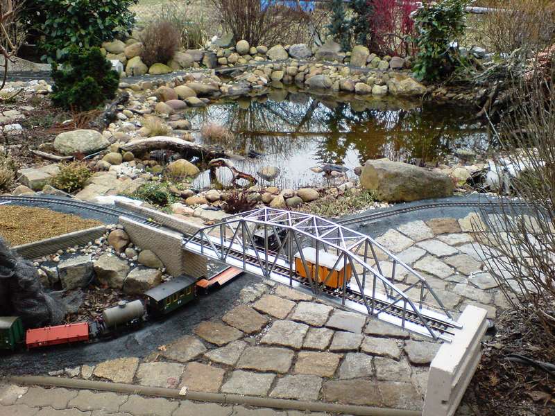

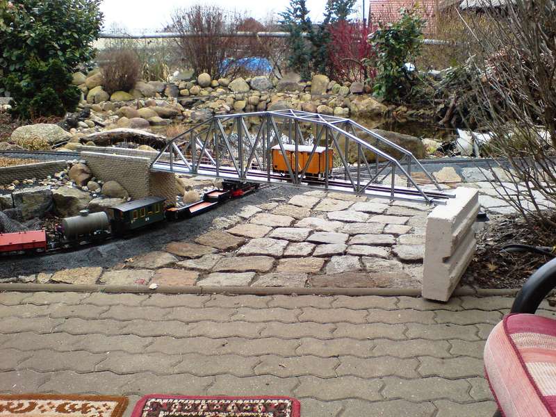

heute wurde ein wenig im Garten herumgefahren und mal die Brücke an ihren zukünftigen Standpunkt gestellt.
021 (28.02.09) (timme)
022 (28.02.09) (timme)
023 (28.02.09) (timme)
02.09 --- Erweiterung Pendelstrecke --- (timme)
Anstelle des Gasbetonsteins wird ein Widerlager gebaut. Daran soll sich ein Viadukt anschließen, das dann hinter der Schaukel bis zum Haus verlaufen wird. Enden soll die Strecke vor dem ersten Fenster (man sieht das Fensterbrett vor dem der schwarze Abtreter liegt). Geplant ist eine Innenbogenweiche, ein Bahnsteiggleis für den VT und ein Regelspurstumpfgleis.
Grüße, Tim

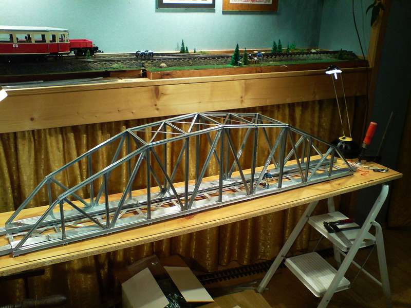

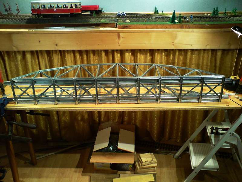

an der Brücke wurde weiter gepfuscht.
Die Fußwege neben dem Gleis wurden mit Riffelblechoptik versehen.
Für größeres Bild klicken
Die Brücke selbst bekam etwa 1,5 Dosen Grundierung und 2,25 Dosen schwarze Farbe.
Grüße, Tim

die Fußwege sind fertig und so ist es Zeit für eine Stellprobe.
Für größere Bilder klicken
Gruß, Tim

Spreewaldheini
Beiträge: 46
Registriert: Do 10. Nov 2005, 22:25
Wohnort: bei Berlin
Re: Große Fachwerkbrücke
Beitrag von Spreewaldheini »
Hallo Timme!
Eure Fertigungsmethoden sind schon bemerkenswert. Manchmal macht man sich das Leben schwerer, als es sein müsste ;-).
Was mir aber noch nicht recht gefallen will, ist die Lagerung der Brücke. Es sieht aus, als ob sie in der Luft hängt, ein Auflager fehlt.
Gruß,
Thomas
Die Guste lebt!
timme
Beiträge: 407
Beitrag von timme »
Moin Thomas,
recht haste, da muß uns noch etwas einfallen (die Widerlager habe ich zu eng gemacht). Wenn man genau hinsieht, fällt auch auf, das die Brücke noch zu tief hängt.
Grüße, Tim
