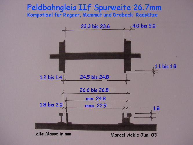

Massgrundlagen
Beitrag von Marcel »
Fahrzeugbau, Gleis- und Weichenbau im Selbstbau benötigen massliche Grundlagen, damit ein entgleisungsfreier Betrieb möglich ist.
Anhand der IG Spur II Grundlagen welche bei 30mm Spurweite aufhören, habe ich für meine massstäblich richtige Spurweite von 26.5 (26.7)mm die folgenden Eckdaten festgelegt:

Re: 600mm Feldbahn-Selbstbaugleis in IIf
Hallo Feld- Buntbahner
Ich habe die Parameter für mein massstäblich richtiges (für 600mm Original) 26.7mm Feldbahngleis aufgrund der Versuche mit verschiedenen Radsätzen nochmals überarbeitet.
Das Gleis mit den jetzigen Daten ist kompatibel für Drobeck, Mammut und Regner Radsätze.
Wenn möglich, verwende ich für meine Modelle Drobeck Radsätze.
Momentan versuche ich herauszufinden, welches der realisierbare Mindestradius ist. Diese Daten benötige ich auch für den Weichenbau.
