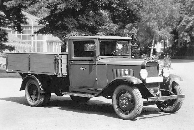

Dann will ich mich auch 'mal "outen", allerdings wie üblich im Zwergenformat ;-) . Da fido die Threads nun getrennt hat, passt das unter "LKW und deren Motorisierung".
So einer hier soll's bei mir sein:
Quelle: Werksfoto Opel, mit freundlicher Genehmigung, digital verschlimmbessert.
Im Vergleich zu fidos "Monstern" ist das natürlich ein Witz, mein Herz hängt aber schon lange und sehr daran. Unterdes habe ich Kontakt zum Besitzer des bei Wiki Commons gezeigten - sehr seltenen! - Exemplars dieses Typs. Hier die Links zur Wikipedia, falls doch jemand einen Blick auf den hübschen Zwerg im "kaum-mehr-als-ein-PKW"-Format werfen möchte:
Vielleicht fällt jemandem am zweiten Link ja etwas auf ;-) .
Für Fans des "Blitz" - neben dem von fido genannten Link - habe ich noch dies gefunden: http://www.blitzfahrer.de - eine echte Fundgrube, vor allem die Galerie.

Vielleicht fällt jemandem am zweiten Link ja etwas auf Winke .
Schon im ersten Link hat der Blitz vorbildwiderig Blinker und das Wetter ist für Plettenberger Verhältnisse ausgesprochen freundlich. Im zweiten Bild sieht man das verrostete Vorhängeschloß am Werkzeugkasten und der Typ hinter der Pritsche ist sehr suspekt. Außerdem ist das Wetter so gut das sogar die Weichenlaternen zum lüften geöffnet wurden - passiert im Sauerland wahrscheinlich nur alle 100 Jahre einmal.
:D - das war mir auch schon aufgefallen. Ich zielte mit meiner Frage auf etwas ganz triviales, die schöne Kombination Lok und Laster (was ja bei uns Bastler oft dicht verknüpft ist ;-) ). Die Blinker muss der Blitz leider haben, da er aus eigener Kraft da hin gefahren ist (und auch wieder zurück :!: ), und die StVZO hat mit den Klappwinkern oben neben der Scheibe keinen Vertrag - und mit einem einzigen Rücklicht hinten auch nicht.

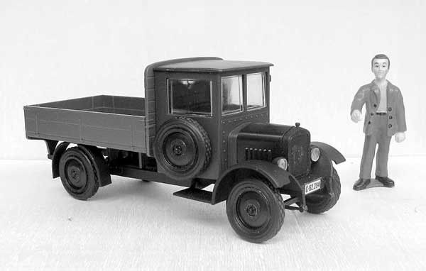

theylmdl hat geschrieben:So einer hier soll's bei mir sein:
das ist zwar kein Opel aber eine gewisse Ähnlichkeit hat er schon:
Praga 1:24
