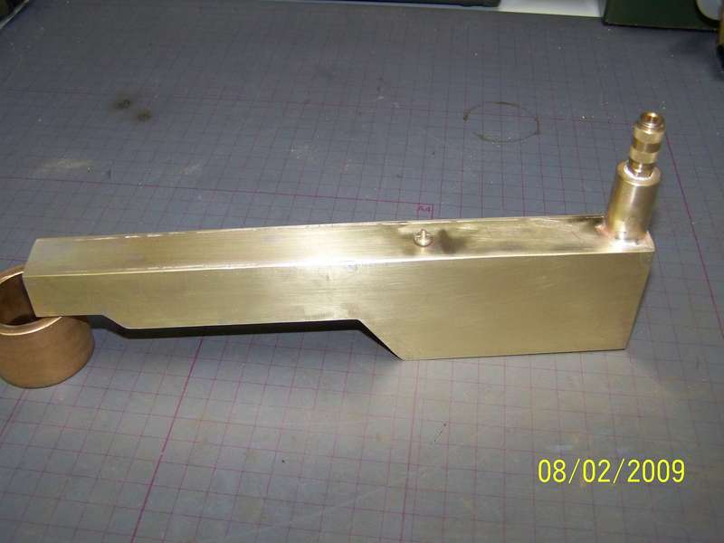

Moin in die Runde,
langsam, aber stetig geht es weiter, hier zu sehen
Wassertank_1_31_01_09 (Heinz)
F_llstutzen_Wassertank_31_01_09 (Heinz)
Gastank_Rohbau_01_02_09 (Heinz)
Gastank_fertig_08_02_09 (Heinz)

Hallo Heinz
Hast du bei deinem Tank eigentlich Stehbolzen eingeplant?
Oder wie dickes Blech hast du da verwendet? Ich hätte nämlich die Befürchtung, dass der Tank dicke Backen bekommt, vorallem wenn du Butan-Propan Gemisch einfüllst.
Ansonsten sieht die Lok toll aus!
Gruss Florian
Gruss Florian
Re: Class K
@Florian
zum Gastank: Blechdicke 2 mm, 9 Stehbolzen, zur 1. Druckprobe mit Gasfüllung
in Eimer mit 60°C Wasser geworfen (hat nicht gemuckt)
Wasserdruckprobe kommt jedoch auch noch - da muss ich mir noch die Pumpe ausleihen,
zudem wird der Kessel thermisch nicht so hoch belastet wie bei anderen Loks,
der Tank sitzt mit Luftspalt im Wasserkasten und zwischen Kessel und Wasserkasten ist nochmals min. 5 mm Luft - also kein direkter Kontakt.

Re: Class K
Hallo,zur 1. Druckprobe mit Gasfüllung
nur damit andere kein falsches Bild bekommen: Die Kaltwasserdruckprobe kommt vor einem Test unter Dampf/Gas.Grund ist, wie schon sehr oft erklärt, dass wenn ein Leck ist oder der Behälter dem Druck nicht stand hält, der Druck bei Wasser sofort abgebaut ist, bei anderen Prüfverfahren(Luft, Gas) wäre dies nicht der Fall.
