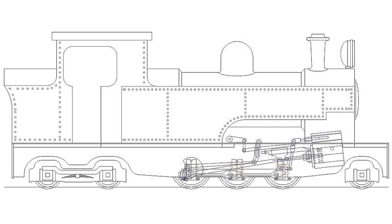

Die Aufbauten sowie der Rahmen der Lok sind soweit fertig konstruiert, eine Anfrage
ist bei einem namhaften Wasserspezialisten platziert.
Class_K (binario uno)

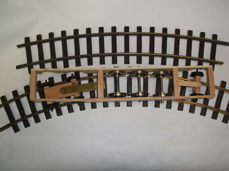

Heinz aus dem 819km entfernten Oldenburg war ebenfalls nicht untätig und hat einen
Versuchsaufbau zur Kurvengängigkeitsprüfung gebaut:
R1 (binario uno)
R3_1 (binario uno)
R3_2 (binario uno)
Die Bilder zeigen die unerbittliche Realität. R3 sollte wohl gehen, wobei die Kuppelei
mit den Vorbildgerechten Chopper-Kupplungen zur Knacknuss werden könnte:
Bild gelinkt von www.brandbright.co.uk
Wobei die zu kuppelnden Wagen auch ihren Überhang haben. Die Berichterstattung über dieses Projekt schlummert hier:
modellbau/viewtopic.php?t=7070
In Abweichung zum oben gezeigten Versuchsaufbau wird das Drehgestell keine Deichsel,
sondern eine quere Linearführung erhalten. Hier sind wir noch nicht so weit. Diese
muss mittels Feder eingestellt werden können, da die Lok einen grossen Überhang hat.
Für Anregungen und Hinweise sind wir selbstverständlich dankbar!

Hallo Christoph u. Heinz,
das sieht schon mal sehr ordentlich :respekt: und gleichzeitig auch schnuckelig :lupe: aus.
Wie ihr schon richtig erkannt habt, wirkt R1 wirklich etwas deplaziert :wink: , R3 geht gerade so :roll:
Allerding kam mir gerade beim betrachten der Kupplungen so eine Idee:
wobei die Kuppelei
-was wäre, wenn ihr die Kupplung federnd baut, aber im Ganzen, sodass sie beim Kurveneinlenken mit ihrem Gegenstück zur Seite federnd abknicken kann?
Das hätte nur den Nachteil, das sie beim Ziehen nicht am Wagen zieht, sondern an der Feder, aber nur solange, bis diese eingefahren ist. Die Feder dürfte halt nicht zu lange sein und müßte empirisch nach der Methode "Versuch und Irrtum" ermittlet werden :roll: ?

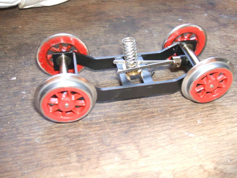

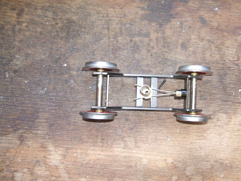

Moin Christoph,
binario uno hat geschrieben: In Abweichung zum oben gezeigten Versuchsaufbau wird das Drehgestell keine Deichsel,
Vielleicht so?
feb_009 (Ralf)
feb_010 (Ralf)
Ralf

Re: Class K
Beitrag von Heinz »
Moin Ralf,
Danke für den Tipp,
genau so !

@Schrauber
So ganz sehe ich deinen Gedanken noch nicht :-k
Könntest du vielleicht mit einer kitzekleinen Skizze nachhelfen :roll:
Das könnte aber durchaus eine Lösung sein :!:
@Helmut
Die Brandbright-Kupplung ist federnd in längsrichtung und kann auch etwas zur
Seite schwenken, was das Problem etwas kompensieren könnte.
Zudem fahren die Indischen Bahnen mit nur einem Hacken pro Fahrzeug, sie werden
also alle den gleichen Weg ausgerichtet. Das gibt wiederum etwas seitliches Spiel,
da der Schlitz im Puffer für zwei Hacken vorgesehen ist.
Es führt daher kaum einen Weg ums Versuchen herum,
Platz für eine Lösung ist sicher vorhanden! Vielen Dank euch beiden!
@Ralf
Ich schliesse mich dem Dank von Heinz an. Meine Gedanken gingen bisher immer andersrum -
festes Teil am Drehgestell / lose am Lokrahmen :licht:
