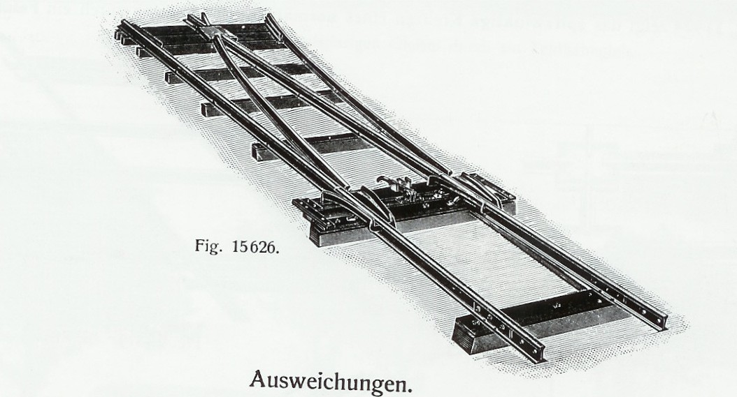

Hallo Michl,
hier eine O&K Schleppweiche - mit einigen interessanten Details zur Zungenführung und -feststellung. Ein Bild einer Schleppweiche mit beweglichem Herzstück habe ich Dir als Mail geschickt (wegen Copyright).
Markus
Markus

Re: Schleppweiche IIf
@Marcel
Hast du die Stellstange durch die Schienenprofile mittels Bohrung durchgefüht und dann verlötet und was hat diese für einen Durchmesser?
Die Stellstange hat einen Durchmesser von 0,5mm (ca 11mm) und ist eher etwas unterdimensioniert aber sie erfüllt ihren Zweck.
@fsgp
du hast nichts übersehe.Die Stellstange ist genauso wie die Herzstück-Platte aus Messing und mit den Schienenprofilen verlötet. Da ich mit Akku fahre habe ich auch keine Probleme mit der Polarität. Analogfahrer sollten das eine oder andere Teil besser aus Kunststoff bauen bzw isolieren. Das einzige was hier isoliert sind die Eichenschwellen.

@Marcel
@fsgp
