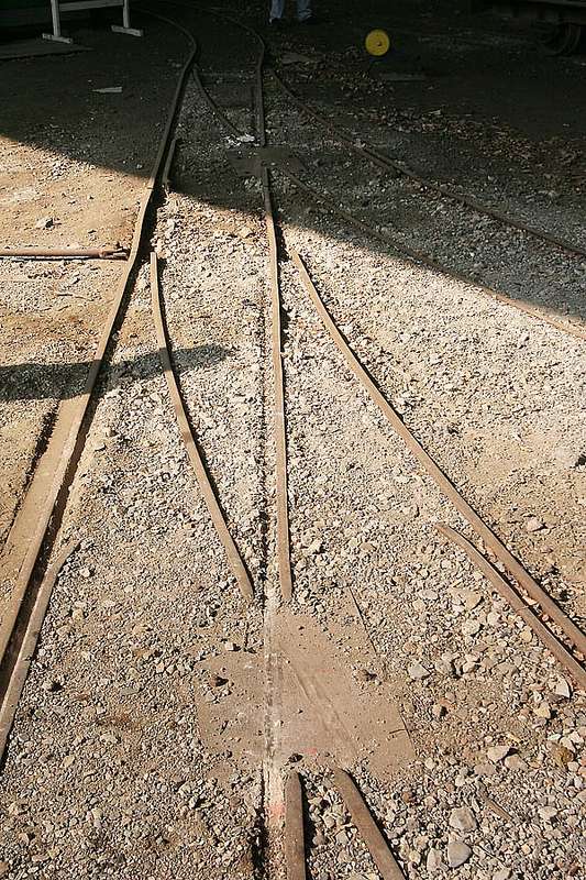

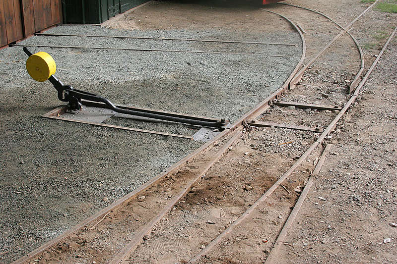

hier zwei Bilder von einer im Feldbahnmuseum Hildesheim verbauten Schleppweiche:
FH_Schlepp-Weiche_005 (fspg2)
FH_Weichen_004 (fspg2)

Hallo Frithjof,
vielen Dank für die schönen Bilder.

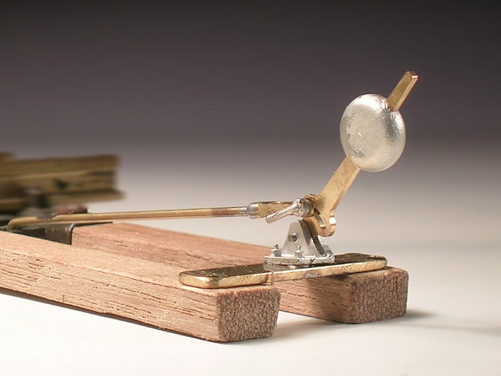

So einen Weichenstellhebel mit Gabel haben Max & ich bereits in 1:22,5 gebaut, allerdings mit Linsengewicht statt dem eckigen Gewicht.
Gibts da auch Bilder vom fertigen Stellhebel?

ich kann am 10. September in Dischingen eines machen und hier einstellen.
Re: Schleppweiche IIf
da ist der Weichenstellhebel:
Beiträge: 6530
vielen Dank!
Hallo alle zusammen,
das Gewicht ist ein Gussteil vom Max. Der Bock ebenso. Der eigentliche Stellhebel ist ein Frästeil und die Gabel ist noch ein Urmodell, dass abgegossen werden soll.
