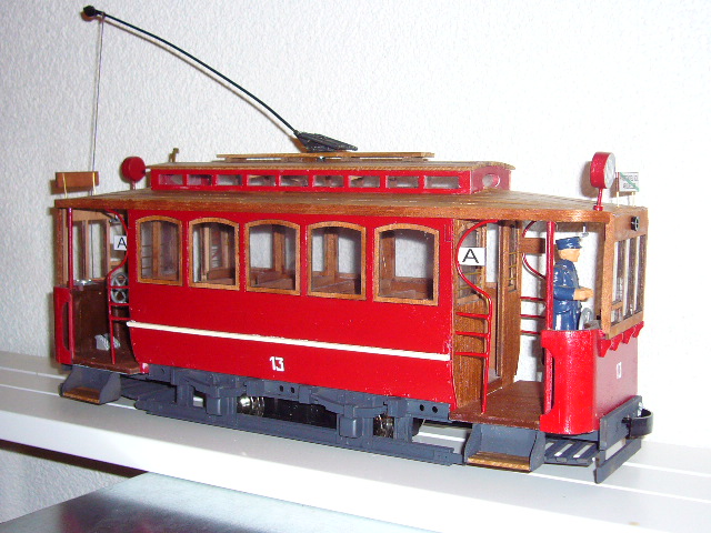

Die rote Bahn ist fertig!
Liebe Strassenbahnfreunde,
jetzt ist sie fertig und getauft - die Nr. 13 wurde vergeben. Nicht die 14 wie im Bausatz beigelegt, weil mich a) die Ausfertigung der Tw-Nr. aus Papier gestört hat und ich deshalb Decals für die Beschriftung genommen habe und b) so einiges an der Bahn nicht gerade ist :oops: und deshalb die 13 besser paßt (die Serie umfaßte 1 - 19).

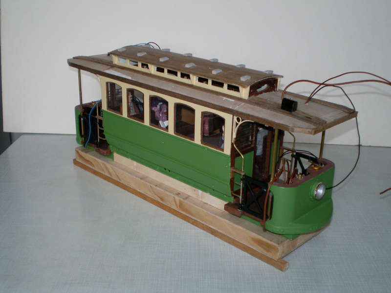

habe mir von OcCre das Modell Cibeles gekauft, jedoch wurde die Straßenbahn nach meinen Vorstellungen und nach Bildern von unserer Nürnberger Straßenbahn umgebaut.
Ich möchte mit dem Umbau eigentlich feststellen ob sich für mich als Küchentischbastler so ein Holzbausatz auch lohnt. Ich habe durch den Bausatz vieles nützliches kennen gelernt, aber wenn ich nochmals so eine Bahn baue, dann wird vieles aus Metall zumindest das Fahrgestell und der komplette Fahrzeugrahmen aber das ist eine andere Geschichte.
Die Holzqualität könnte besser sein, aber das Fahrzeug ist ja von hause aus als Standmodell vorgesehen, habe so manches Teil aus bessere Holzqualität neu angefertigt Durch die Motorisierung (Motorblock für den NW-2/20 Tonner) und Beleuchtung sind natürlich noch einige Änderungen hinzugekommen. Die Frontverglasung und der Dachaufsatz mit den Oberlichtern sind abnehmbar. Die Plattformen haben Türen erhalten. Für die Stützen von den Plattformdächern wurden Messingrohre verwendet um die Leitungen für Beleuchtung und Stromabnehmer auf das Dach zu bekommen.
Die Fensterausschnitte wurden mit 0,6mm Flugzeugsperrholz nochmals überzogen und somit sind die etwas zu großen Übergänge vom Gehäuse zu den Fensterrahmen nicht mehr zu sehen. Auch die Dachflächen habe ich mit Zwischendächern aus 0,4mm Flugzeugsperrholz das auf der Unterseite mit weißer Farbe gestrichen wurde überzogen. Erst darauf sind die Leisten aufgeklebt worden.

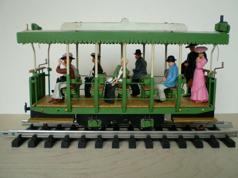

Dazu kommt noch mein Beiwagen (Sommerwagen) den ich nach Fotos bzw. Vorlagen aus einem Fachbuch nachbaute. So hat der Triebwagen etwas zum ziehen.
B]Beiwagen mit Fahrgästen im Rohbau 04[/B] (Helli)

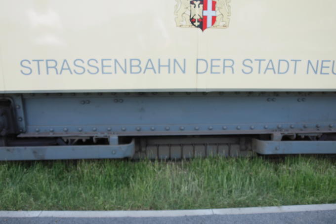

Es geht auch anders.
Entweder versiehst Du die Seite mit einem (Holzbrett-) Schutz, nicht wie auf dem Bild unterbrochen, sondern durchgehend. Dies hatten die Bahnen früher sehr oft. (Siehe das Bild von Bert!)
Oder, wenn der Platz reicht, verdecke den Schleifer mit einem schmalen Plastikteile, unten an den Ecken über der Schiene abgeschrägt. Dann hat Dein Wagen eine Magnetbremse!
Die Seiten der Magnetbremsen können auch glatt sein, nicht unterbrochen, wie auf dem Bild.
Und bei diesem Oldie wäre auch unter den Plattformen je ein
"Notfallmenschenauffanggitter" ganz interessant.

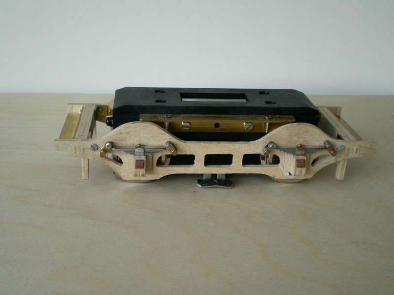

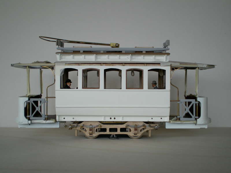

vielen dank für Eure Anregungen, also zwischen den Türen und dem Wagenkasten kommen noch Verstrebungen mit dem Türpfosten siehe Bild, sicher die Türen wirken etwas grob ich hätte sie vielleicht aus 0,8mm Blech herstellen sollen muss mal darüber nachdenken.
Triebwagen beim Dachaufbau und Verdrahtung 04 (Helli)
Die Seitenteile vom Fahrwerk werden noch mit Holzbrettern versehen , nur mit dem Fahrwerk bin ich mir noch nicht sicher ob ich es bei dem Holz belassen soll oder kann ich es aus Metall fertigen, da sind meine Bedenken aber ob es dadurch zu Kurzschlüssen über die Räder mit dem Rahmen kommen kann. Bei Kunststoff habe ich keine Ahnung welchen Werkstoff ich wegen der Festigkeit hierzu verwenden kann und vor allem welchen Klebstoff.
Wilhelm das mit dem „Notfallmenschenauffanggitter" ist eine gute Idee, könntest Du bitte das Bild nachreichen? Vielen Dank im Voraus.

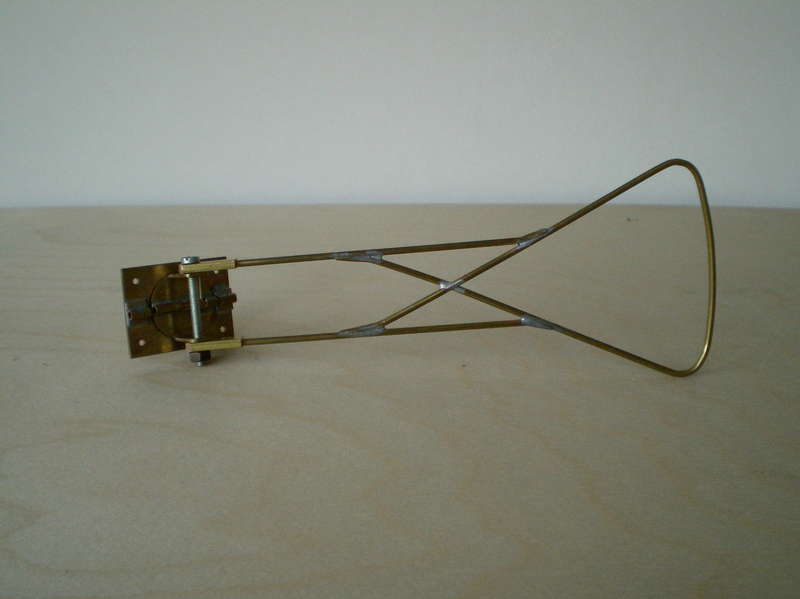

Ich hätte da noch eine Frage an die Spezialisten wegen meinem Bügelstromabnehmer (Lyraschleifbügel) und zwar wie sieht die Schleiffläche aus, ist der Schleiferteil oben am Bügel beweglich angebaut und ist der Schleifer ein flaches Teil, gibt es dazu Unterlagen?
Bügelstromabnehmer (Helli)

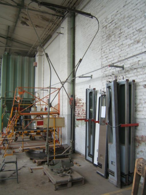

Der Lyra Bügel sieht sehr gut aus. Das Schleifstück gab es beweglich und starr.
Samstag bin ich im Betriebshof, dann photographiere ich einen dort abgestellten Lyrabügel. Das Photo erscheint dann hier. :schreiben:
Wilhelm
:yau:
Wilhelm
Beiträge: 652
Wohnort: Dumeklemmer-City
Re: Ole - Strassenbahn aus Barcelona - mein erster Laserbaus
Beitrag von Wilhelm »

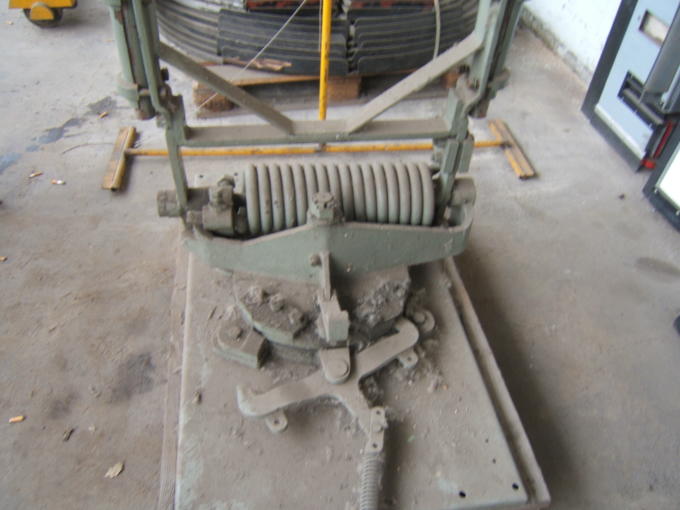

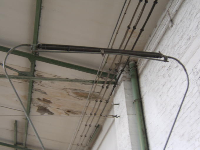

wie versprochen hier Photos eines Lyra Bügels. :hallo:
Lyra_5 (Wilhelm)
Dieser Bügel wurde in einem Lager in Düsseldorf wiedergefunden. Es dürfte aber kein "Düsseldorfer Lyra" sein. Woher er stammt habe ich noch nicht herausgefunden. :nixweiss:
Und noch einige Details :schreiben:
Schleifsück, hier unbeweglich.
Lyra_3 (Wilhelm)
Befestigung am Wagendach mit Feder
Lyra_4 (Wilhelm)
Diese Teil, montiert in der Mitte ist absolut untypisch für Düsseldorf. In einer Stadt in NL wurden dort meines Wissens Linienschilder montiert. :nixweiss: :gruebel:
Lyra_Ausschnitt (Wilhelm)
Ich denke, diese Bilder reichen für eine detailierte Bastelei. Sollte jemand wissen woher dieser Lyrabügel stammt, so wäre ich für einen Hinweis dankbar. :zustimm: :flehan: :smt039
