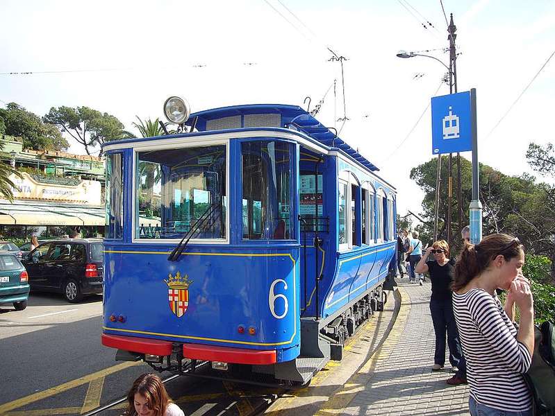

tibidao3 (Herzfelder Strassenbahn)
Der etwas modernisierte Tw6 an der Bergstation
