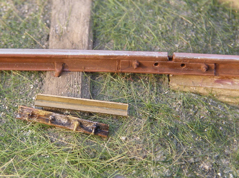

also mit der Resonanz hatte ich dann doch nicht gerechnet.
Zum Vorbildfotos schießen bin ich heute natürlich nicht gekommen
@Helmuth, da passen ja die Laschen für 49,5 Stöße auf eine Platine. Wo bekommt man die feinen Teile den? Ich habe ja auch nicht immer Lust auf M0,6...
@Bremsklotz, wie hoch ist denn die Laschenkammer Deiner Schienen? Du bist bei 1:10 ja auch nicht auf M0,6 angewiesen, da geht ja auch was größeres. Wenn Du Deine Laschen aus Blech fertigen kannst, ist das mit der scharfen Kante vom Profil ja auch nicht so schlimm wie bei den fertig zu kaufenden Profilen. Die 1x1,5 Winkelprofile, die ich genommen habe, haben ja wesentlich weniger Materialstärke, wie die 1x1,5er FLachprofile, die ich auch ausprobieren wollte.
