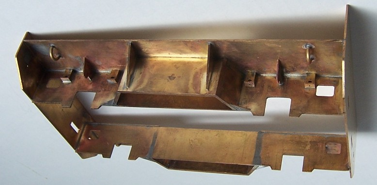

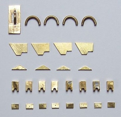

in der Zwischenzeit habe ich diese Teile
Kleinteile (ex10007)
Stützen und Spickel

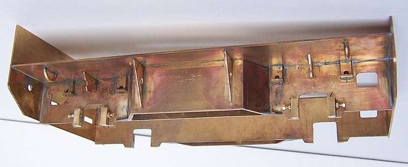

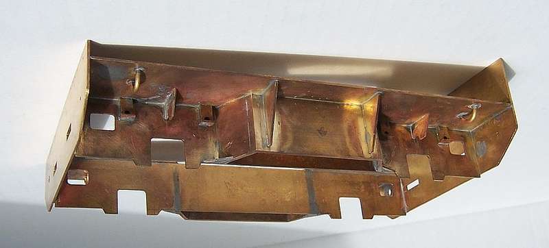

angefertigt und verarbeitet (oben links die Schablone für die Ösen). Das sieht dann im Modell mit 20 Einzelteilen pro Seite so aus:
008 Bleche 1 (ex10007)
Stuetzen, Oesen + Spickel
009 Bleche (ex10007)

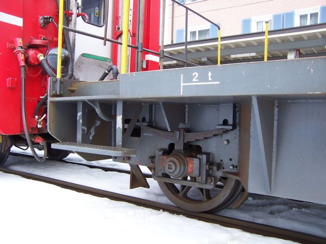

vorab fanden schon die 4 größeren Stützen ihren Platz; und beim Original ist das so angeordnet:
Langtraeger (ex10007)
Anordnung der verschiedenen Bleche
Da konnte ich beim Löten so Einiges an Erfahrung sammeln, bevor alles seine Ordnung hatte :D . Ich hoffe, dass ich das fotografisch einigermaßen in Szene setzen konnte :wink: . Bei den Ösen fehlen noch jeweils 2 Spickel, die kommen auf Grund ihrer geringen Größe später an die Reihe (Geduld müsste man haben :cry: !). Nun geht’s an die Achslager und die -halterung, und natürlich an die Federung.
