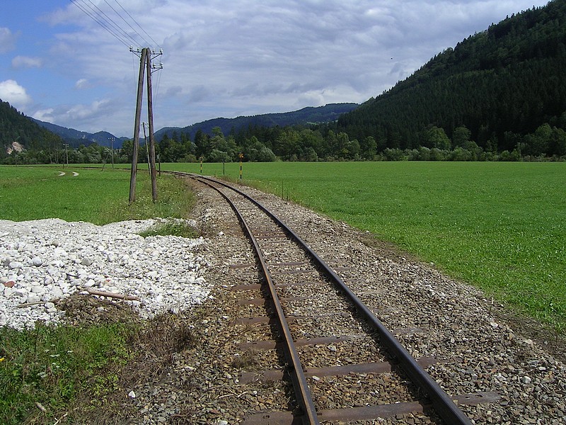

Schienenbus hat geschrieben:auch ich kenne keine Stahlschwellen auf Schmalspurbahnen, wenn man vom neuzeitlich Harz absieht...., aber das muss ja nicht heißen das es das nicht gegeben hat.
Ich weiss nicht wie es bei der Meterspur war
aber hier auf 500 mm Spur gab es auf jeden Fall Stahlschwellen .
Das Bild stammt aus diesem wunderbaren Beitrag auf Drehscheibe Online:
http://drehscheibe-online.ist-im-web.de ... sg-3213426
Gut das ist Feldbahn aber auch Schmalspurbahn :schlaumeier: :wink: :D

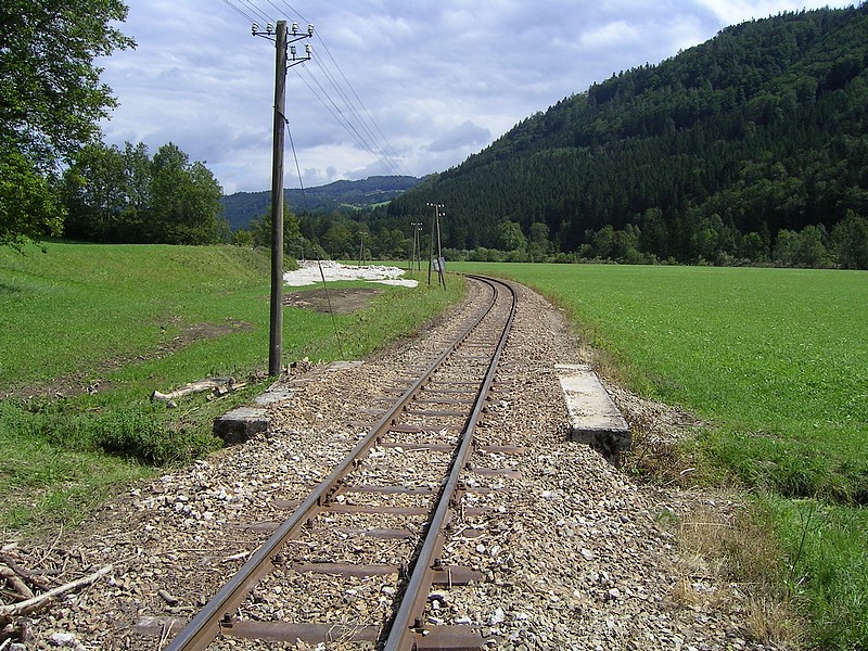

bei den österreichischen Schmalspurbahnen (760mm) nicht unüblich (besonders auf der Ybbstalbahn sind sie heut encoh zu finden), allerdings werdne heute fast nur noch Beton- und teilweise Holzschwellen verwendet.
lg Anton

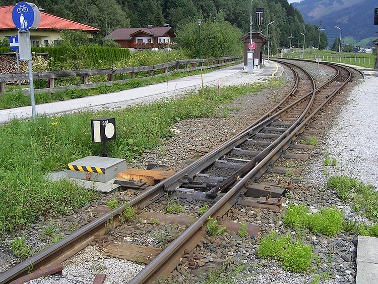

noch ein paar Beweisfotos :wink:
Grüße Anton
