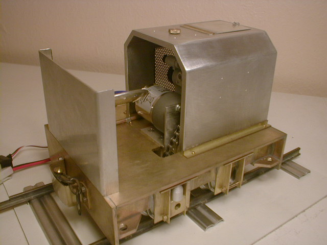

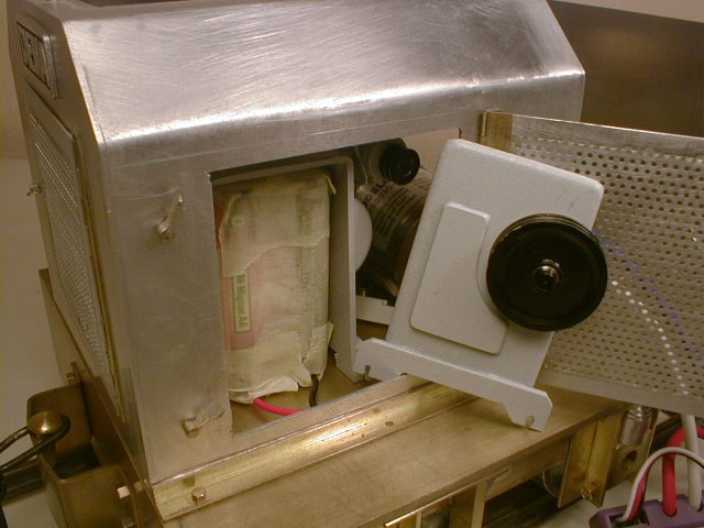

die Bremse brauche ich nur wenn ich am Hang mit beladenen Loren anhalte. Sobald der Knüppel auf Mitte steht (Motor stromlos) rollt sie ganz langsam bergab.
Den Akku (12 Volt 2,1Ah) kann ich jederzeit wechseln/entnehmen. Gugst Du hier:
Jetzt sieht man auch, warum der Halter für die Kurbel fehlt. Der wäre im Weg.
Der Motor ist nicht fest am Boden verschraubt sondern wird über Druckfedern nach unten gezogen. Bei Akkuwechsel drücke ich den Motor an seinen Befestigungsschrauben hoch und kann das Akkupack zur Seite rausziehen.
Und hier noch die Ansicht von Schräg hinten:

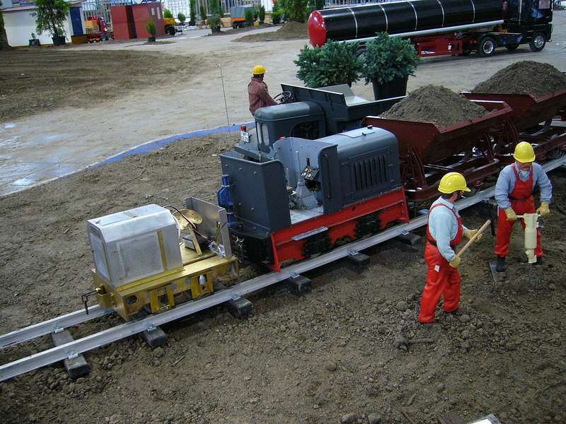

Gruppenbild mit Diema, oder so ähnlich, entstanden auf der diesjährigen Modell&Hobby in Leipzig.
Neben Christians Gmeinder 10/12 geht die Kleine fast verloren. Das Vorbild dieser Lok steht im Feldbahnmuseum Hildesheim.
Gruß, Sven

Sven Frank hat geschrieben:
Hallo Sven
Ein interessantes Bild! Die Gmeinder und die Diema sind aber nicht im selben Massstab gebaut .... oder sehe ich das falsch?
Sven Frank
Beiträge: 217
Wohnort: Kaarst
Re: Noch eine Diema DL6
Beitrag von Sven Frank »
Hallo Marcel,
Bei der Lok kann ich´s nicht genau sagen. Die Loren sind 1m3 Muldenkipper, die ich vor Ort mit den größer skalierten Plänen der BBF Loren verglichen habe. Passt! Da wir auf 89mm Spurweite fahren werden die Fahrzeuge natürlich 15mm breiter, bei den Loren wandern die Mulden nach oben, damit der Kippwinkel noch stimmt.
Nachtag:
hier das Original der Gmeinder mit Bommelband Bild von fspg2
die Lok ist ohne Puffer ca. 2200mm lang, die Diema ohne Puffer 1430mm. Das kommt schon hin.
Gruß, Sven

in Rottau steht auch eine Gmeinder neben einen DS 14 . Die Gmeinder ist auf Grund ihrer Höhe schon ein dicker Brocken. Also ich denke der Maßstab stimmt schon.
Sind die Loren denn auch Eigenbau?
Gruß Michl

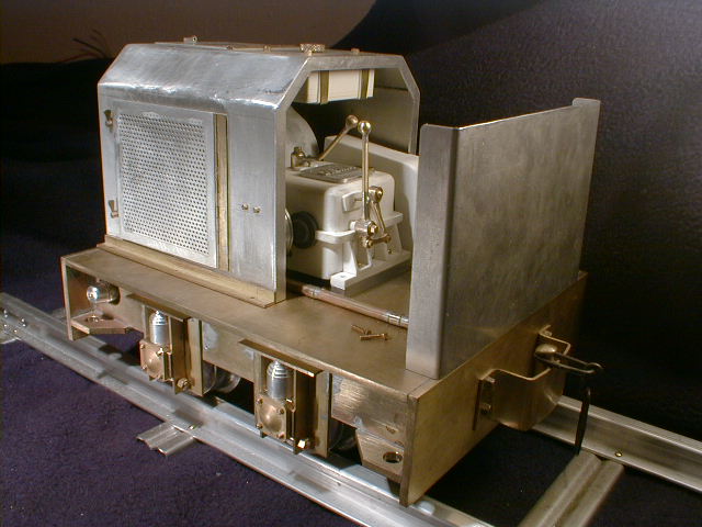

Moin Buntbahners,
letztes Posting im Oktober :muede: Leute wie die Zeit vergeht... :wecker:
Wird Zeit mal wieder was zu zeigen, ich habe mich schließlich nicht nur hinter bezahlter Arbeit versteckt.

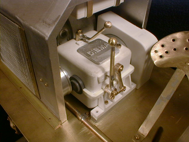

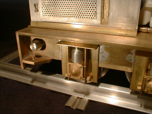

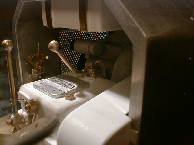

Mittlerweile sind die Achslager fertig, das Getriebe ist drin und mit Hebeln versehen (die sich sogar noch bewegen lassen), und der güldnertypische Auspuff füllt das riesige Loch im Rahmen.
Zu guter letzt darf natürlich der Gashebel nicht fehlen, noch ohne Gestänge zum Motor, ich habe noch keine Kugelköpfe in M1 gefunden :irre:
Upps Getriebe nicht angeschraubt, Schrauben liegenlassen :oops:
Jetzt wird sie wieder zerlegt, Strippenziehen (und die Duchführungen dafür fräsen) und wenns irgendwie passt die Backenbremse rein. Die muss allerdings per Servo oder, wenn das Modell ausgeschaltet ist per Hand bedient werden können...
Gruß, Sven

Immer Noch eine Diema ur-alte DL6 mit Güldner Motor
Beitrag von WFBer »
ref.: Zu guter letzt darf natürlich der Gashebel nicht fehlen, noch ohne Gestänge zum Motor, ich habe noch keine Kugelköpfe in M1 gefunden :irre:
Hallo Sven,
sehr schön gemacht. Gefällt.
Hier im Anhang noch 3 Fotos vom Original. Vielleicht hilft es Dir etwas bei ev. Nachbauten.
Der Gashebel hatte bei der uralt-Version noch keine Kugelköpfe, sondern Gabeln mit Bolzen. Dürfte auch ev. einfacher zum nachfertigen sein.
