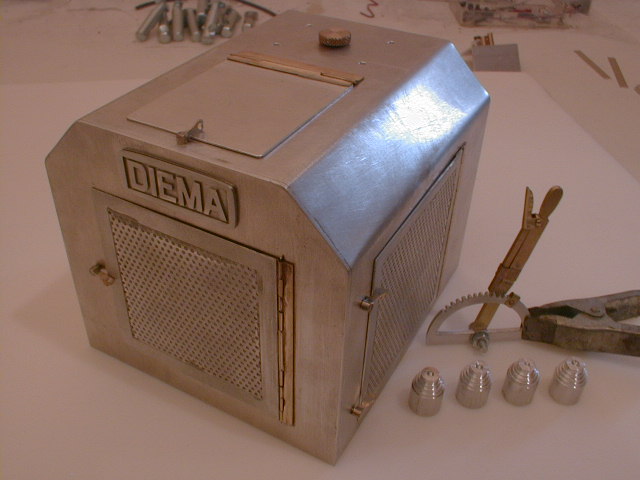

Entgegen meinem LKW wird die Kleine hauptsächlich aus Metall (Alu,Messing, Kupfer, Stahl) gebaut.
Angefangen habe ich (da die Fräse noch nicht einsatzbereit war) mit der Haube.
Die ist aus 1mm Alublech, im Schraubstock gefaltet, Deckel vorgeklebt, Löcher rein, fertig.

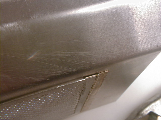

Motorverbau (Sven Frank)
Alle Klappen lassen sich öffnen, die Schaniere a´la Klavierband entstanden aus 0,2mm Messingblech und 0,5mm Stahldraht.
Klavierband in klein (Sven Frank)

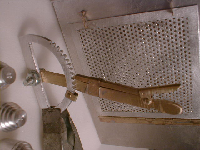

Und wenn ich wieder nachts basteln will, aus Lärmschutzgründen nicht am Rahmen fräsen oder den Rädern drehen kann mache ich sowas
Bremshebel (Sven Frank)
eben per Hand. Bei Fragen, fragen, melde mich wieder, wenns wieder was zu berichten gibt.

die Haube sieht schon mal ausgesprochen gut aus. :yau:
Eine phantastische Detaillierung betreibst Du da. :respekt:

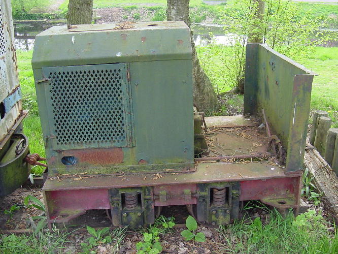

Seit ich diese Lok im niederländischen Torfbahnmuseum Erica fotografiert habe, hat mich die DL6 auch in den Bann geschlagen:

@Marcel,
leider ist die Diema auf dem Bild auch eine 57ger mit Deutzmotor. Außerdem hat sie schon die "neuen" Achslager und den langen Rahmen. Bilder von der Güldner Diema scheint es nicht zu geben, außer dem einen auf dem Deckblatt des damaligen Verkaufsprospektes.
Ob es meine Angestrebte Version (55ziger Güldner mit ganz kurzem Rahmen, keine Kettenspanner auf 700mm Spur) jemals gegeben hat :nixweiss: wahrscheinlich nicht.
Nebenbei bemerkt ist in der Haube ja schon ein herber Patzer drin. Ob das jemandem Auffällt :gruebel: hoffentlich nicht :embarrassed:

Sven Frank hat geschrieben:Nebenbei bemerkt ist in der Haube ja schon ein herber Patzer drin. Ob das jemandem Auffällt :gruebel:
Kann es sein, daß es sich um den gleichen Patzer handelt, unter der auch meine leidet? - Wenn Du mich nicht anschwärzt, sag ich auch nix... :twisted: :stumm: :stumm: :stumm: :stumm: :stumm: :stumm:
