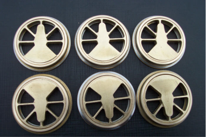

Nachdem diese nun etliche Betiebsstunden hinter sich hat (zwar noch unlackiert und ohne Große Details) musste ich einen Schwachpunkt feststellen der aber in die Anfangszeit meiner Dampfmodellbauerrei zurückreicht.
Die Räder.Ständig hab ich verdrehte Räder und daraus resultierendes unruhiges Fahren.Selbst bei kleinen Anhängelasten.Das kommt daher das ich früher mal dachte das die Räder mit Kunststoffkuchsen Isoliert werden können.Da irrte ich denn ich hatte die Steuerung vergessen über die ein Kurzschluss entsteht.
Und genau diese Kunststoffbuchsen haben Gewinde in denen sich die Stiftschrauben nicht richtig anziehen lassen .
Also was nun?
Da auch mein Anspruch auf Vorbildtreue gestiegen ist und die alten Räder nicht so filigran sind entstanden nun neue Radsterne.Sterne deshalb um nun richtig Ringisolieren zu können.Somit dürfte dann auch ein Einsatz in Korntal im nächsten Jahr möglich sein.Bis da hin soll die Badin fertig sein.
Radreifen waren auch in Form der alten Räder der 99 6001 von Lehmann vorrätig.Diese passen 100%ig wenn man vorraussetzt keine Fabrikneuen Radreifen auf der Lok sind (900mm) sondern schon mehrmals abgedrehte (855mm).Nach etwas Dreharbeit waren diese auch auf 2mm Spurkranz,der besser aussieht geändert und auf 6mm Breite geschrumpft.
Hier die ersten Eindrücke den neuhen Schuhe.

sehe ich es richtig, dass Du die Radsterne selbst gefräst hast? Die sehen ja toll aus. Welchen Fräser hast Du verwendet? Wie dick ist das Blech?

Blechstärke: 5mm
Material: MS 58
Fräser: HSS Co8 mit grobmotorischen :D 2mm .Der kommt einem rießig vor wenn man die ganze Zeit mit 1 und 1,5mm fräst.
Fräszeit für alle 6 Sterne ca. 3St.

heute darf ich mal wieder etwas neues von meiner Badin zeigen.Die Räder sind fertig zum Einbau.Dieser wird aber noch ein wenig auf sich warten lassen müssen.Denn ich möchte zunächst die Details auf dem Kessel nachbilden und noch die Griffstangen am Führerhaus fertigen.Die Hebeböcke vor den
Wasserkästen mit passenden Haltern sind da ebenso noch am dransten.
Doch nun zurück zu den Rädern. Diese sind nun ringisoliert. Dazu habe ich die Radreifen so ausgedreht das 0,2mm Ringspalt entstand. Aufliegen tut der Radstern auf einem hinteren Absatz im Radreifen.
Nach dem entfetten von Radstern und Radreifen hab ich auf beide eine Schicht LT 638 aufgetragen und dann ineinandergeschoben. Leichtes Drehen zentriert den Radreifen dann. Er schwimmt sozusagen in die Mitte. Auch hinten am Absatz ist zuvor Loctide aufgetragen. Aus Erfahrung sollte man sofort auf Durchgang prüfen.
Bei einem Rad hab ich nach etlichen Minuten Durchgang festgestellt (es war das erste) da sich ein Span dazwischengemogelt hatte. Da war nix mehr mit auseinanderdrücken. Nur volles Körpergewicht auf der Drehdornprese und eine sauberen Auflagering zum Auspressen konnten das Rad retten.Der Hammer war dann der Anblick der Bruchstelle.Kleber war auf Radreifen und Radstern noch drauf.Also hat es den Kleber in der Mitte gespalten.Nach dem Abdrehen des Klebers die ganze prozedur nochmal und diesmal hat es dann
geklappt.
Nachdem nun alle Teile verklebt waren wurde das Loch für die Achse zentriert gebohrt und mit 4 H7gerieben.Alles auf der Drehbank.Danach dann mit einer einfachen Bohrlehre die dem Kuppel-Treibzapfenabstand genau entspricht die Bohrungen für diese eingebracht und mit 3H7 aufgerieben.Dieses auf der Ständerbohrmaschine.
Nun war es an der Zeit die passend gefertigten Treib und Kuppelzapfen einzukleben.Befestigungsgewinde in den Radstern und Lack drauf und fertig waren die neuen Schuhe der Badin.
Hier nun das Ergbnis der Mühen auf Stephan Strubs Code 250 Profil mit Schinenestühlchen.Die Optik hat schon sehr gewonnen.

Was für einen Achsdurchmesser verwendest du da, 4 mm ?

der Lack ist ganz einfach von Revell und mit einem kleinen Pinsel ín 2 Durchgängen aufgetragen.Ich hab den Lack etwas verdünnt.Deshalb 2 Mal.
Zu den Achslagern.Bislang laufen die Räder "Nur" in den 3mm dicken Rahmenwangen ohne Federung.4mm Achswelle stimmt.Auch wenn es nicht die ganz feine Art ist geht das prima bis jetzt.Meine WN 12 hat auch keine Federung :oops: .Irgentwie hab ich das früher nicht als wichtig erachtet.Vielleicht bau ich mir aber noch eine ein.bei einem c Kuppler und nun mit kleienn Spurkränzen wäre das schon fast pflicht.
Muss mal schauen ob und wie sich da etwas machen lässt.Zumindest eine 3 Punktauflage mit Wiegebalken wäre sehr schön als Nachrüstung.
