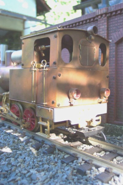

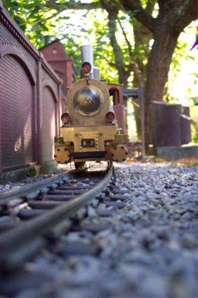

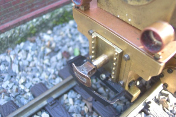

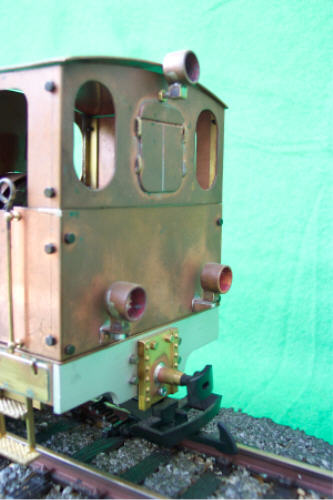

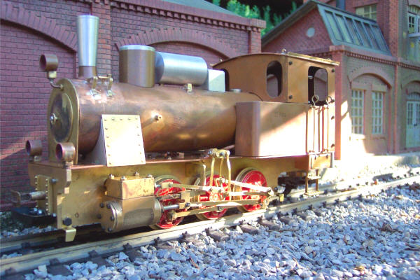

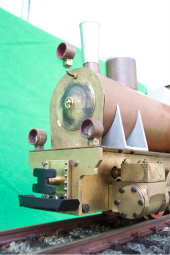

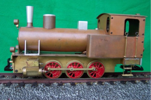

ergänzend zur Buntblechdiskusion hier mal ein Bilder meiner Mosbach -Mudau Lok 99 7203 im Bau.Hab seit 2 Jahren nicht weitergebaut und bei diesem Thema kam mir der Gedanke mal ein Paar Fotos zu schießen und hier einzustellen.Der Aufbau besteht größtenteils aus Kupfer und wurde mit einer Laubsäge gefertigt.
Räder und Teile des Zylinders habe ich damals von Ralph Reppingen als Rohlinge gekauft und selbst fertigbearbeitet.
Wird eigentlich mal Zeit die Lok fertig zu bauen.Naja vieleicht gibts ja irgentwann noch ein Paar passende Wagen zum kaufen.
Fahrwerk 99 7203 (Flachschieber)
Die Räder werden nach Fertigstellung nochmals Glasperlengestrahlt und richtig schön wie der ganze Aufbau lackiert.
Verwenden werde ich roten und schwarzen Dupli Color Beremssatellack den es in vielen Baumärkten gibt.
Hinteransicht 99 7203 (Flachschieber)
Seitenansicht 99 7203 (Flachschieber)
Vorderansicht 99 7203 (Flachschieber)
Viel Spaß beim Betrachten

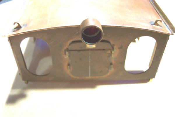

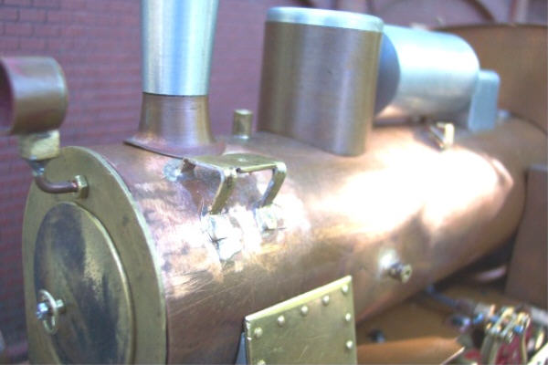

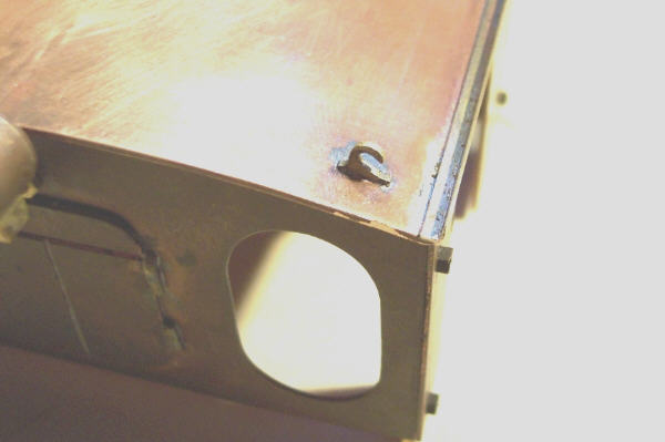

heute am Spätnachmittag habe ich mal wieder an meiner 99 7203 weiterdetailiert.Das Dach war so nackt also hab ich mir mal Photos vom Orginal näher angesehen und entdecktekleine Dachhaken.Kurzerhand schrieb ich mir ein CNC Programm und heraus kam folgendes Ergebnis:
Dachhaken1 (Flachschieber)
Dachhaken2 (Flachschieber)
Man braucht nur ein 1,4mm Loch an die passende Stelle bohren und dann das Frästeil einstecken und verlöten.Oder man schnedet sich ein Blech 4x8x1mm bohrt ein Loch mittig und lötet den Haken ein.Anschließend auf der Rückseite verfeilen.So kann ich nun auch auf bestehende Modelle Dachhaken montieren.
AndH.

Hallo, :hallo: :tach: :tach:
Grossartige Idee,hab Deinen Vorschlag versucht in Plastik nach zu vollziehen.Mt Flachmaterial,Bohrung und Feile kam ich fast zu dem gleichen Resultat.Werde es mal an einer Lock" nachruesten".Da meine Fotografirerei nicht die Beste ist wird'smit Bildern etwas dauern.
Beste Gruesse
Chris :D 8) 8) 8)

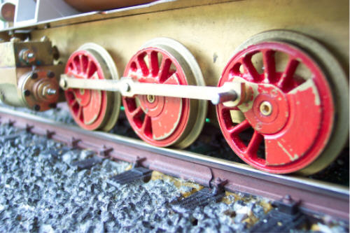

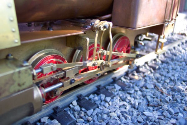

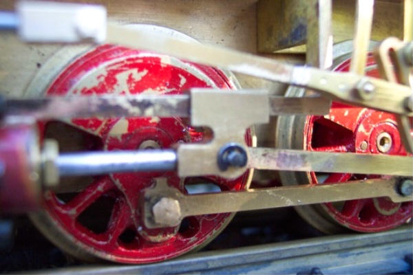

nun ein Paar Aktuelle Bilder der 99 7203.Die Allan Steuerung wurde heute drangebaut.Nun kann die Lok bald mit eigener Kraft fahren.

Was ich schon bemerkt habe ist das die Allan Steuerung einen zu großen Hub macht.Da werde ich noch eine kleinere Gegenkurbel fertigen müssen sonst zerropft es mir die Steuerung weil der Flachscheber an beiden Gehäuseenden anschägt.Es ist meine erste Allan Steuerung und ich habe keine Konstruktionsvorlagen dafür.Deshalb noch ein Paar Tests.Aber dadurch das alles auf dem CNC Rechner abgelegt ist kann ich schnell Bohrlöcher korregieren und neue Teile Fräsen und einbauen.Also es wird schon.
