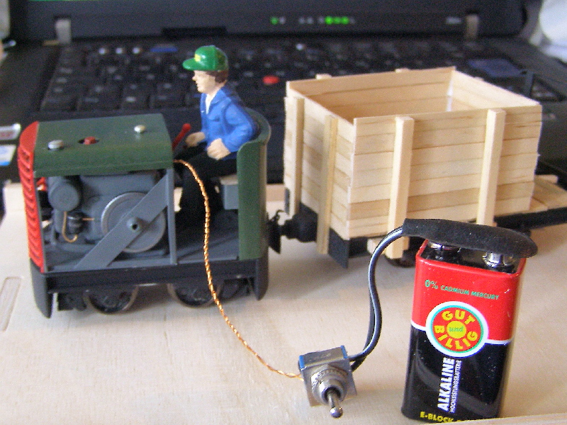

mein Pony läuft jetzt mit Akku:
Akkupony (Gleisbauer)
Der Wagen für den Akku ist noch im Rohbau
Für den ersten Probelauf hatte ich aber vorsichtshalber eine günstigere Batterie genommen, bevor ich den teuren Akku zerschieße...
Die "Rückkonvertierung" auf Schienenstrom ist aber kein Problem, dazu muß nur der Wagen abgekuppelt werden, anschließend wird der Stecker vom Akku gezogen (beim Anschluß an den Motor) und die Schleifer mit ihrem Stecker werden wieder an den Motor angeschlossen.

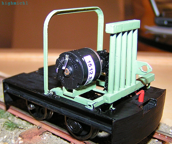

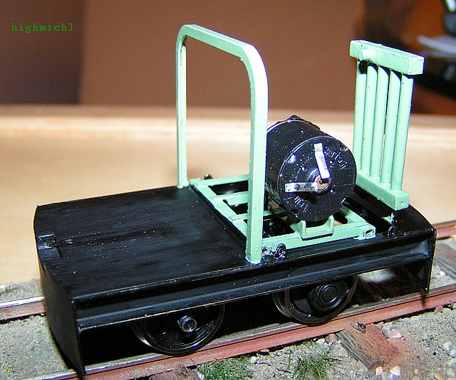

Motiviert durch deine Bastelwut habe ich heut mal eben den HANFGURT( komisches Wort)
hergestellt. Erster Versuch mit ausglühen und Biegen -hat sich wieder verdreht- also Winkel mit Feinsäge einschneiden und sauber um nen Kugelschreiber biegen. Passt!
Kuckst Du:
Hanfgurt_1 (highmichl)
Hanfgurt_2 (highmichl)

Der Motor in meinem Pony ist ein Getriebemotor mit 6V von LEMO SOLAR. Laut Beschreibung auch mit 9 V ansteuerbar. Ich kann also auch mit 5 oder mehr Zellen fahren nur hab ich schon Probleme 4 unterzubringen. Gleisbauer fährt den gleichen Motor aber in der 12 V Version wobei er aber den Saft über die Schiene bzw den Akku-Tender bezieht.
Der Motor ist schon erste Sahne- da brauch ich kein Faulhaber. Der eigentlich größte Vorteil sind seine Abmessungen. Wenn ich das Getriebe gefräst habe verschwindet der Motor darin völlig unsichtbar. An Gleisbauers Pony sieht man das schon. Da kommt dann noch der Getriebedeckel mit den 4 Lagerdeckeln drauf und dann ist das für meinen Geschmack eine optimale Lösung.
