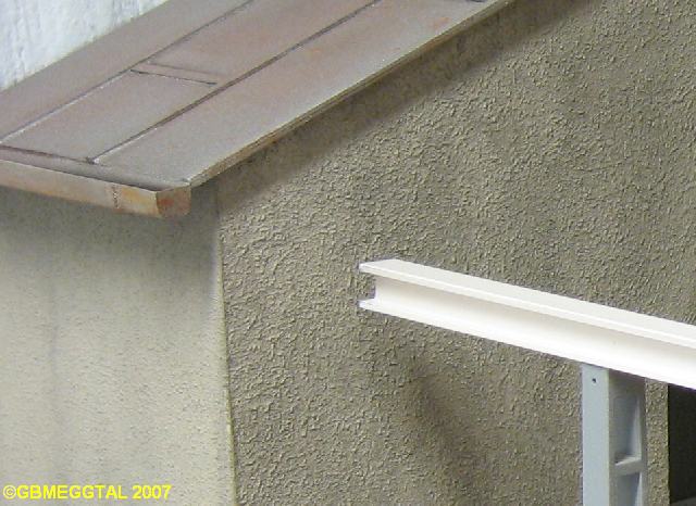

Meine Stein AG nimmt langsam Gestalt an.
Nach dem ich das Gebäude aus Restholz gebaut hatte, habe ich für die Fassade im Hornbach eine Struktur Farbe gefunden.
SV408658 (GBMEGGTAL)
Mit der weissen Grundfarbe kann man alle Farbtöne mischen. Mit dieser Farbe ist es einfacher als mit Sand oder ähnlichem den Verputz nachzubilden.
Meggenhus_Stein_AG_05 (GBMEGGTAL)
Nach dem Malen wird die ganze Wand gealtert, was doch etwas Mut braucht.

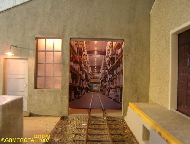

Als Hintergrund wurde ein Foto aus dem Internet verwendet.
Meggenhus_Stein_AG_20 (GBMEGGTAL)

Toll, sieht klasse aus. Das mit dem Rauhputz ist ein prima Tipp. Das mit dem Bild hinter dem Tor ist auch clever und sehr gelungen. Und mit dem beweglichen Rolltor setzt Du noch das i-Tüpfelchen oben drauf...

Die Idee mit der Strukturfarbe muss ich mir merken,das sieht
aus wie echt.
Und die Idee mit dem Foto hinter der Tür: genial
Und dann als Krönung noch das bewegliche Tor...
und so einfach konstruiert
Aus was besteht eigentlich das Tor selber?

Die Idee mit dem Rolltor und dem Foto dahinter finde ich grandios

Das Tor wurde aus ALU Flachprofile und Reparaturband gefertigt.
Schön gerade auslegen, Reparaturband darüber und fertig. Wie lange das halten wird werden wir sehen.
Perfektionisten mögen meine Heissleim Attacken endschuldigen, aber es hält
Ich habe versucht die Schienen auf dem Hintergrund Bild zu verlängern was aber nie gut ausgesehen hat. Es ist sehr schwierig die Schienen zu verlängern wenn das Bild nicht ganz genau in der Mitte aufgenommen wurde.
Meggenhus_Stein_AG_23 (GBMEGGTAL)

Als ich den Boden auf dem Bild hinter dem Rolltor gesehen habe, auf dem man eigentlich die Fortsetzung der Schienen sehen sollte, kam mir der Gedanke, dass da ein kleiner Spiegel vielleicht gut wäre!?

Hab das Originalhintergrundbild nicht aber hier mal ein Versuch mit deinem Bild.
ja das sieht gut aus
Das geht schon den Hintergrund etwas verzerren, dann die Schienen rein.GBMEGGTAL hat geschrieben:Ich habe versucht die Schienen auf dem Hintergrund Bild zu verlängern was aber nie gut ausgesehen hat. Es ist sehr schwierig die Schienen zu verlängern wenn das Bild nicht ganz genau in der Mitte aufgenommen wurde.
